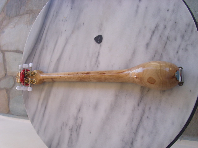

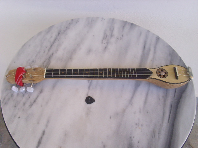

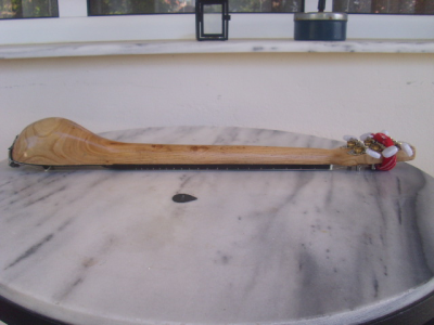

Χαιρετώ άπαντες ! Δύσκολος ο μήνας που διανύουμε για το φόρουμ : ζέστη οι πιο πολλοί διακοπές … Υπακούοντας λοιπόν στον κομαντάντε Στέλιο είπα για να υπάρχει και λίγο κίνηση να κάνω κανα δυο παρουσιάσεις . Τι άλλο : μπαγλαμάδες φυσικά !!!
Έχουμε λοιπόν : ιδού ο «Κουασιμόδος ο σημαδεμένος» !!!....

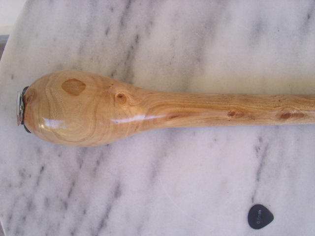

Γιατί το όνομα αυτό ; Κάνοντας τις καθιερωμένες ανά διήμερο ποδηλατοπροπονισούλες μου εμπάνισον σε ένα χωματόδρομο  (όπου πέρασε καταστροφέας και μάζεψαν και τα χοντρά δυστυχώς ) ένα κλαδί από ξεραμένο στην ρίζα καραγάτσι . Ολική διατομή ούτε 8 εκατοστά , στραβό ( γι αυτό και Κουασιμόδος  ) , με παρακλάδια ανά κάθε 5-6 εκατοστά . Κοντοστάθηκα , το προσπέρασα στην επιστροφή όμως δεν κρατήθηκα και το πήρα . Είπα : εμπρός στον δρόμο που δίδαξε ο Μάνος --> μπονζάι !!! Εξάλλου όπως έχω ξανααναφέρει στο φόρουμ με συγκινει η ιδέα να προσπαθώ να δώσω μια δεύτερη ζωή στο ξύλο αντί να καεί ή να σαπίσει …
Το αποτέλεσμα προς κρίση σας :
-σχέδιο : προσαρμογή στο κούτσουρο με πανω από 10 ρόζους ( γι αυτό και   σημαδεμένος )
-σκάφος-μάνικας- καράουλο : καραγάτσι

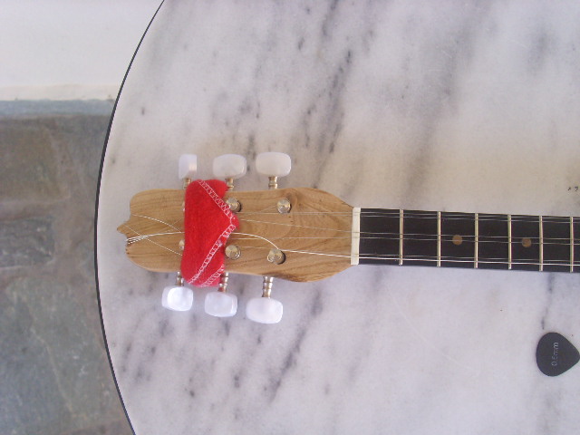

-ταστιέρα : έβενος

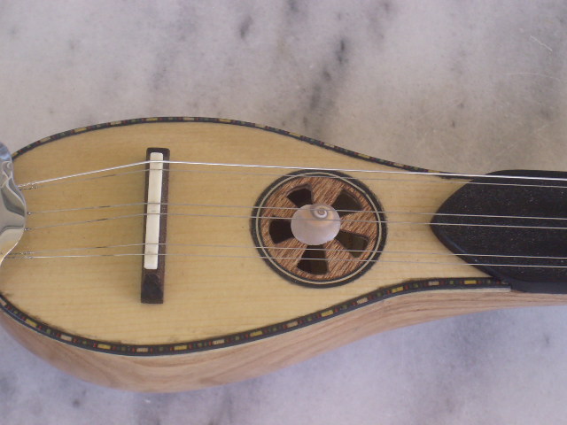

-καβαλάρης : βέγγε
-καπάκι : έλατο
-ροζέτα : τρεις ομόκεντροι καπλαμάδες περιφερειακά , εσωτερικό μεράντι και κέντρο     κορυφή από σαλιγκαράκι θάλασσας .

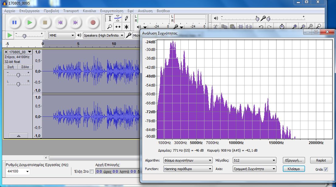

Δείγμα ήχου ( πάντα με την επιείκεια και την ανοχή σας ειδικά όσων είναι οργανοπαίχτες ) και εν συνεχεία κάποιες φωτο ακολουθούν παρακάτω . Αναμένω κριτικές από τους δασκάλους …. ( To be continued…)

Ωραίος!
παραφράζοντας το τραγούδι με την μικρο-επικαιρότητα του φόρουμ, αντί για : "που 'σουν μάγκα το χειμώνα - που την είχες την κρυψώνα",
εσύ θα λες:  "που 'σουν και το καλοκαίρι - που το είχες το λημέρι"  :)
όλα σούπερ, Τάσο: πρώτα το άκουσα (συγχαρητήρια!) και μετά είδα τις φωτογραφίες. Ο ήχος είναι τέλειος και οι αποστάσεις σωστές (στα δικά μου αυτιά, ο Στέλιος θα ακούσει κι άλλα μάλλον). Το σαλιγκαράκι επίσης τέλειο.
Μόνο μια παρατήρηση έχω εγώ, κι αυτή είναι υποκειμενική: εμένα λοιπόν θα μου άρεσε περισσότερο πιο απότομη γωνία στην "κολάντζα" προς το καπάκι.
Αυτά. Και πάλι συγχαρητήρια!

.... εμπρός στον δρόμο που δίδαξε ο Μάνος --> μπονζάι !!! Εξάλλου όπως έχω ξανααναφέρει στο φόρουμ με συγκινει η ιδέα να προσπαθώ να δώσω μια δεύτερη ζωή στο ξύλο αντί να καεί ή να σαπίσει …
Γειά σου Τάσο με τα ωραία σου  !!!
Εχουμε τα ίδια πρότυπα και μας συγκινούν οι ίδιες ιδέες ...   :)

Γεια στα χέρια σου Letaso,όμως δεν μπορώ να ακούσω τον ήχο στον μπαγλαμά σου όπως και σε άλλα όργανα που ανεβάζουν τα παιδιά μάλλον θα φταίει ο υπολογιστής μου 11 χρόνια τον έχω.

λετασο πανεμορφο ειναι... και ολα τα λεφτα, το φουλαρακι  ;D
το δε πισω ξυλο, χαρμα οφθαλμων! οι αναλογιες παρα πολυ καλες, στο σαλιγκαρι εχω μια μικρη ενσταση αλλα αυτα ειναι γουστα...
οσο για το ηχητικο δεν μπορω να κρινω, αυτο ηταν "φτωχο" στην ηχογραφηση, αρκετα χαμηλης αναλυσης οποτε δεν....
παντως το γεγονος ειναι οτι υπαρχει ακομη ενας καλλιτεχνης στην ομαδα!
και μας το κρυβε....  {music017}

Μάνο , Ιωσήφ , Νίκο , Στέλιο , σας ευχαριστώ για τα καλά σας λόγια και τις παρατηρήσεις σας !!!
