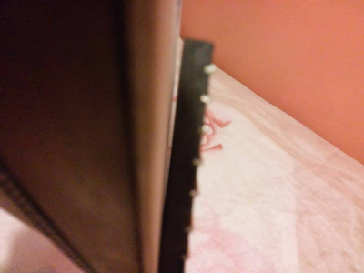

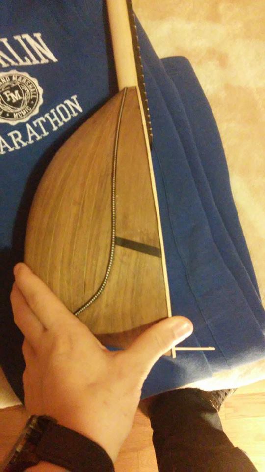

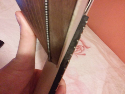

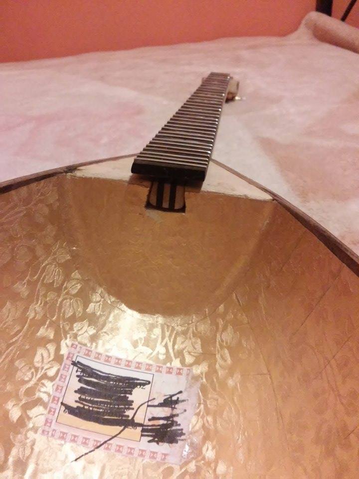

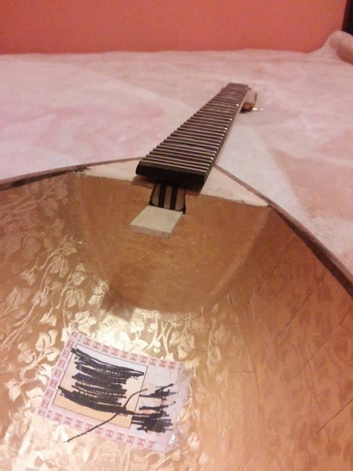

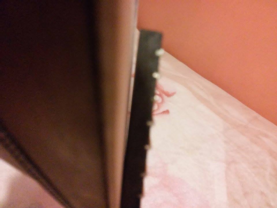

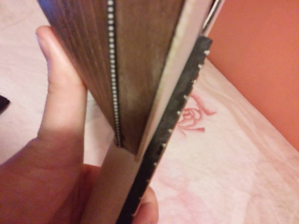

Καλησπέρα παιδια και πάλι. Πάνω που τελείωνα το τζουραδάκι και πήγαινα να το κολλήσω αντιμετώπισα το εξής πρόβλημα: Όπως γνωρίζω το σκάφος με τον μάνικα, πριν κολληθεί η ταστιέρα, πρέπει να έχει στο τέλος του σκάφους 2-3 χιλιοστά κενό όταν το ακουμπάμε στη ρήγα. Για να το καταφέρω αυτό έβαλα μια σφήνα όπως θα δείτε παρακάτω. Όταν είναι μέσα η σφήνα η ταστιέρα δεν ακουμπάει στο καπάκι. Όταν δεν είναι πατάει κανονικά. Αν βγάλω τη σφήνα θα αντιμετωπίσω πρόβλημα με ψηλό καβαλάρη;

Δεν είναι πρόβλημα, συμβαίνει όταν η κλίση του σκάφους ξεκινά από την ένωση και δεν έχει διαμορφωθεί χαμηλότερα.
Κάνε μια σφήνα πολύ λεπτή (και καπλαμάς ίσως φτάνει, ανάλογα με την περίπτωση - και χώσε την ανάμεσα στην ταστιέρα και το καπάκι.
Μπορείς (ανάλογα με την περίπτωση πάντα) να κολλήσεις ένα (ή δύο αν χρειάζεται) φύλλα καπλαμά είτε στο καπάκι (από την ένωση και κάτω) είτε κάτω από την ταστιέρα, και από το σημείο που εφάπτεται στο καπάκι και προς την τρύπα να τον "φας" με το γυαλόχαρτο να γίνει σαν σφήνα.
Αν είναι πιο μεγάλη η απόσταση, ίσως χρειαστεί να φτιάξεις σφήνα από μεγαλύτερο κομμάτι.
Πάντως είναι σημαντικό η ταστιέρα να κολληθεί ευθεία και να μην "κατηφορίζει" προς την τρύπα γιατί θα φαλτσάρει και είναι πολύ ενοχλητικό.

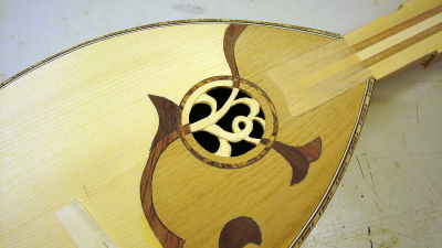

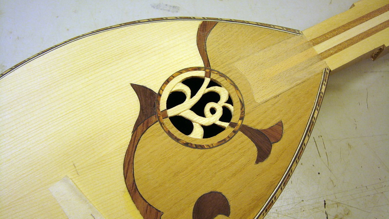

εδώ με καπλαμά, δες τη διαφορά πάχους, προς την ένωση που είναι πιο λεπτός γίνεται "διαφανής"

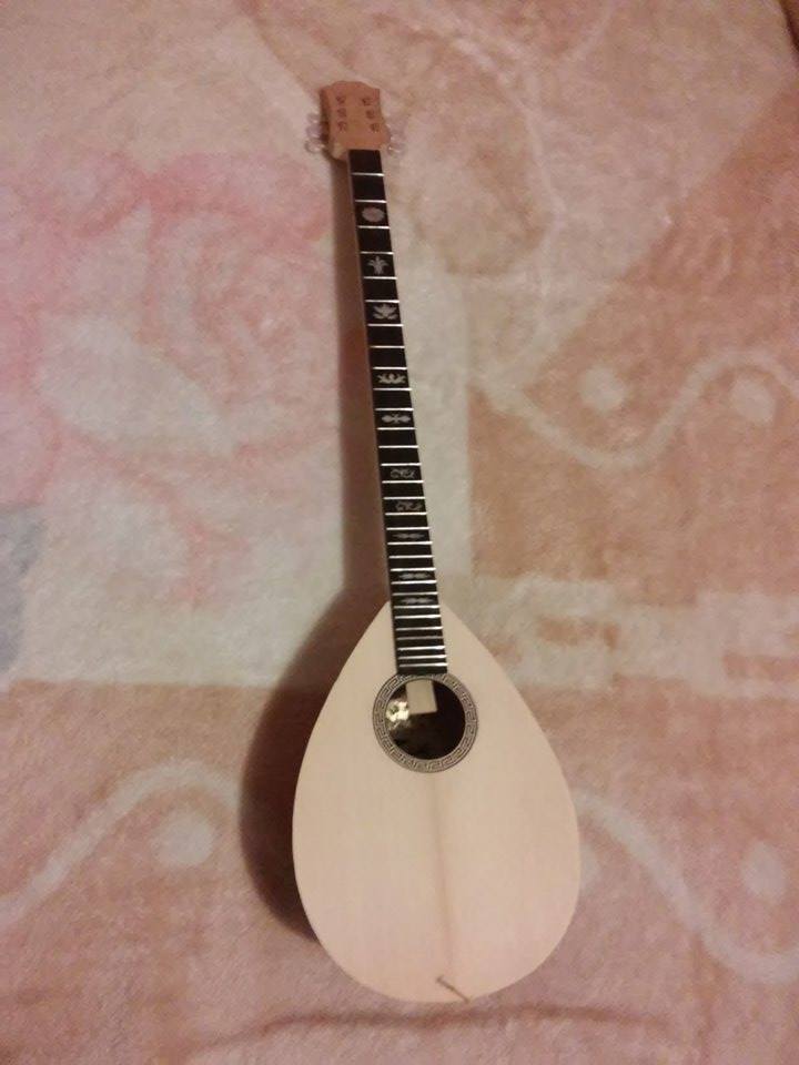

Καλησπέρα και πάλι παιδια! Προχωράω με τις κολλήσεις και έπειτα θα του βάλω μια μικρή σφήνα για να μην φαίνεται το κενό. Ευτυχώς μέτρησα το όργανο και είναι ολόισια η ταστιέρα δεν έχει κάτσει στραβα! Ανεβάζω το βράδυ φώτο  {celebrate004}
