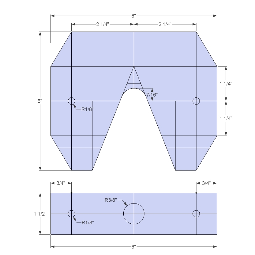

   Άλλη μία ωραία ιδέα.
https://youtu.be/1xpWCpvsoEU
http://www.makify.com/stuff/Dremel_Router_Base_Plans.pdf
Με βιντεο κατασκευής και σχέδια , είναι ότι πιο ολοκληρωμένο έχω δει πάνω στο θέμα αυτό !
Απ: Βαση dremel απο plexiglass
« Απάντηση #19 στις: Νοεμβρίου 08, 2016, 02:30:29 μμ »
Βέβαια με μιά καλή ματιά του Θάνου υπερέχει...είναι απλή και λειτουργική.

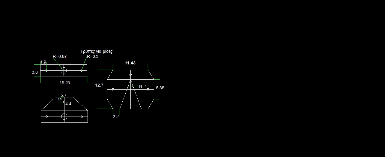

Βρήκα και ένα σχέδιο που μοιάζει αρκετά
Τα αρχεία skp θέλουν το sketchup viewer για να ανοίξουν αν και δεν έχουν διαφορά απο το αρχείο jpg
To πρόγραμμα υπάρχει εδώ κ είναι δωρεάν.
http://www.sketchup.com/products/sketchup-viewer
« Τελευταία τροποποίηση: Νοεμβρίου 08, 2016, 02:42:04 μμ από BLEKOS »
« Απάντηση #20 στις: Νοεμβρίου 08, 2016, 03:47:20 μμ »
 Και εδώ μία τροποποίηση στο παραπάνω σχέδιο ώστε να μοιάζει με του Θάνου που δείχνει πίο σταθερό με 3 βίδες στήριξης.
