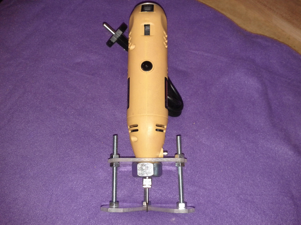

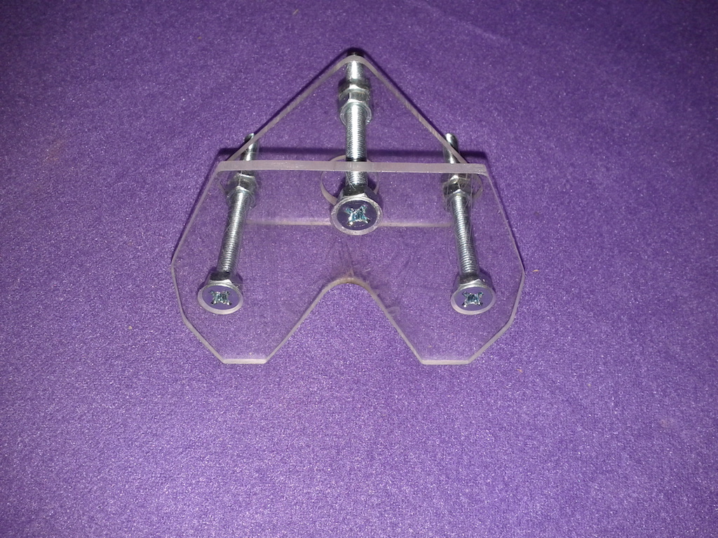

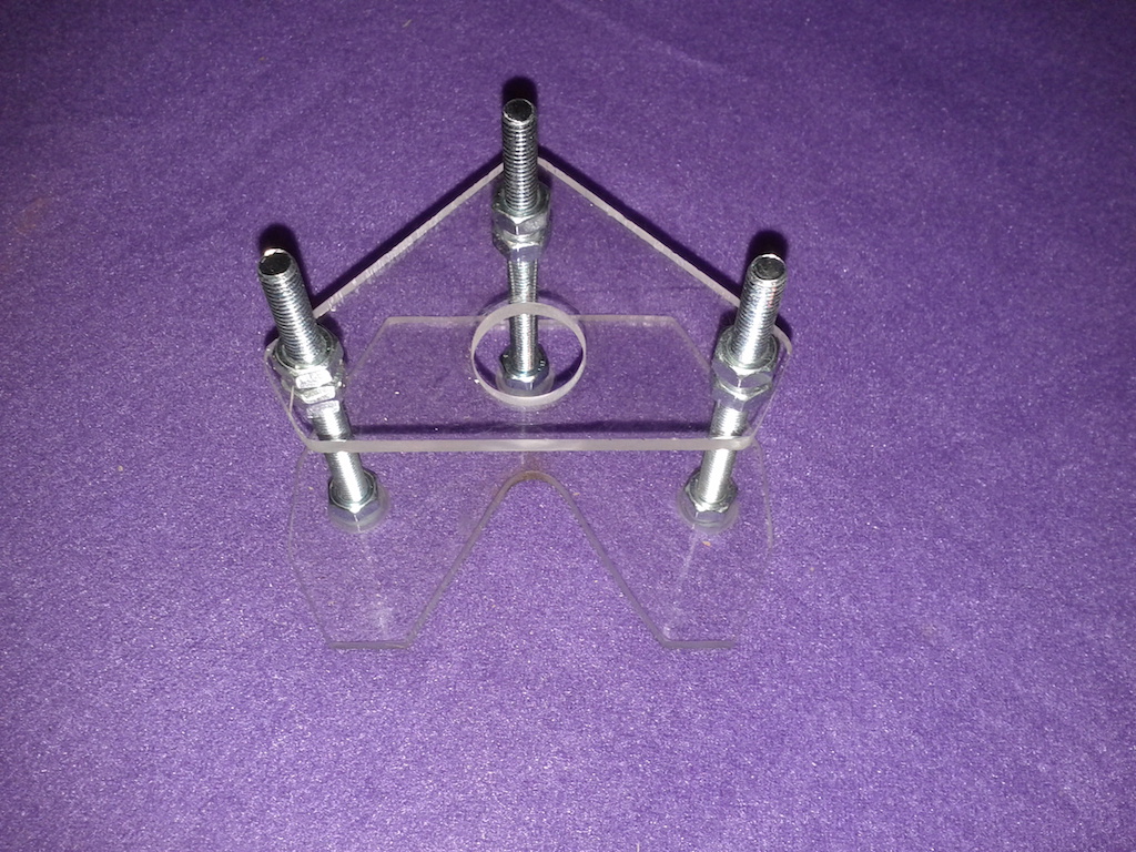

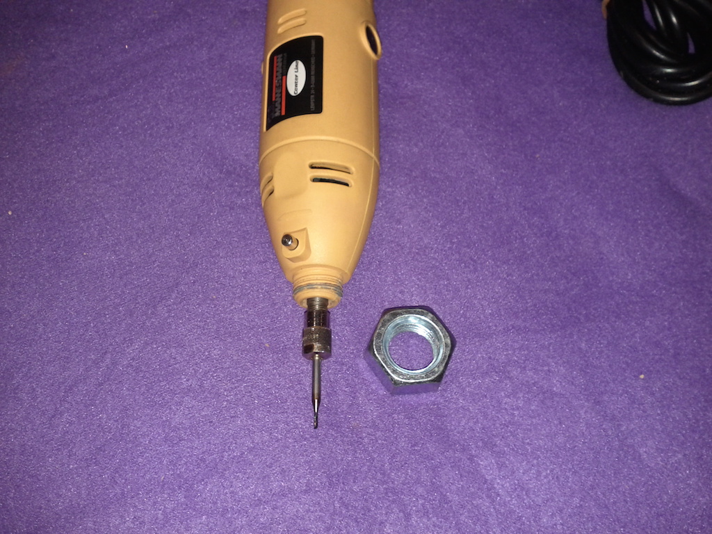

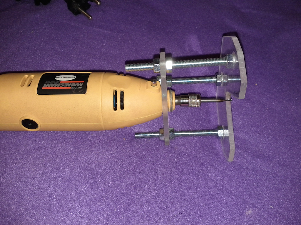

Μια πολυ απλη κατασκευη βασης για Dremel.

ΧΑ! μπραβο πολυ καλο βγηκε.
σκεφτομουν και εγω αυτο το διαστημα να ξεκινήσω κατι παρομοιο, αλλα με λεπτο κοντρα πλακε.
σχεδιαζα να την κάνω μεγαλητερη σε υψος για να μπει και ένα κομματι που θα αγκαλιάζει το εργαλείο.
δέν χρειάζεται λές; μόνο μετο βιδωμα είναι εντάξυ
Απ: Βαση dremel απο plexiglass
« Απάντηση #3 στις: Οκτωβρίου 13, 2015, 03:07:26 μμ »
Μπραβο Θανο!
Κωστα τουλαχιστον το κατω κομματι θελει πλεξιγκλας για να βλεπεις που πατας.  Ειναι καλυτερο. καλο ειναι να γινει προβλεψη κατευθειαν (τρυπες) για να μπαινει απο κατω και εξτρα κατασκευη για κυκλους.

« Απάντηση #4 στις: Οκτωβρίου 13, 2015, 05:51:41 μμ »
Μπραβο Θανο!
είπα να το κάνω με υλικά που εχω αλλα καλα λες.καλτερα να κάνω κάτι καλό να μου μεινει.
και για τους κύκλους έχω σκεφτεί 2-3 πραμματακια.οταν γίνει θα σας το δείξω.
πάντως πολυ χρήσιμο πράμα αυτές οι βάσεις ρε παιδάκι μου.

Στελιο,εκει στο LMI και στο STEWMAC δεν ξερουν απο Luthier.gr και τις πατεντες μας. ;D
Κωστα το παξιμαδι ειναι αρκετο για να κρατησει σταθερα το dremel.

Εγω εχω κανει μια απο κοντρα πλακε 1cm αλλα θα φτιαξω μια απο plexiglas για λογους ορατοτητας. Κανει και για κυκλους. Πολυ προχειρη αλλα την δουλεια της την εκανε και ας ειχε θεματακια ακριβειας.

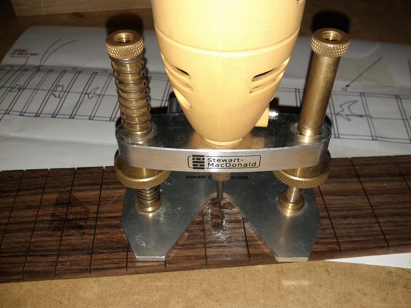

Αν τη χρησιμοποιείτε για να σκαβετε καπακια για τη φιγουρα, καντε τη μεγαλυτερη. Αυτο που παρατηρησα τουλαχιστον με την αγορασμενη απο stewmac είναι οτι οταν σκαβεις ... πεφτεις μεσα στην τρυπα...
Οποτε με μεγαλυτερη πατουρα μενεις εκτος σκαμενου στα ακρα...
πρεπει να φτιαξω και εγω μια ...
Για ταστιερες και μικροσκαψιματα δεν υπαρχει πρόβλημα...

Γιωργο δεν σκαβεις ολη την επιφανεια της φιγούρας. Κανεις το περιμετρικο καλα, και μετα κανεις αυλακιες στην επιφανεια, ετσι που να σου μενουν παντα δοντακια να πατας. Στο τελος καθαριζεις και τα δοντακια με ένα σκαρπελακι. Δηλαδη αν καποτε φτιαξεις ένα λαουτο, θα φτιαξεις και την βαση 40 cm για να πατας εξω από την φιγουρα? Γιωωωωργοοο μας!

βεβαια αν το κανω εγω οι τελευταιες "πινελιες" μου θα το κανουν σας τα πατατακια τα κυμματιστα... Αμα είσαι καλλιτεχνης....
θα το δοκιμασω...!!!!
