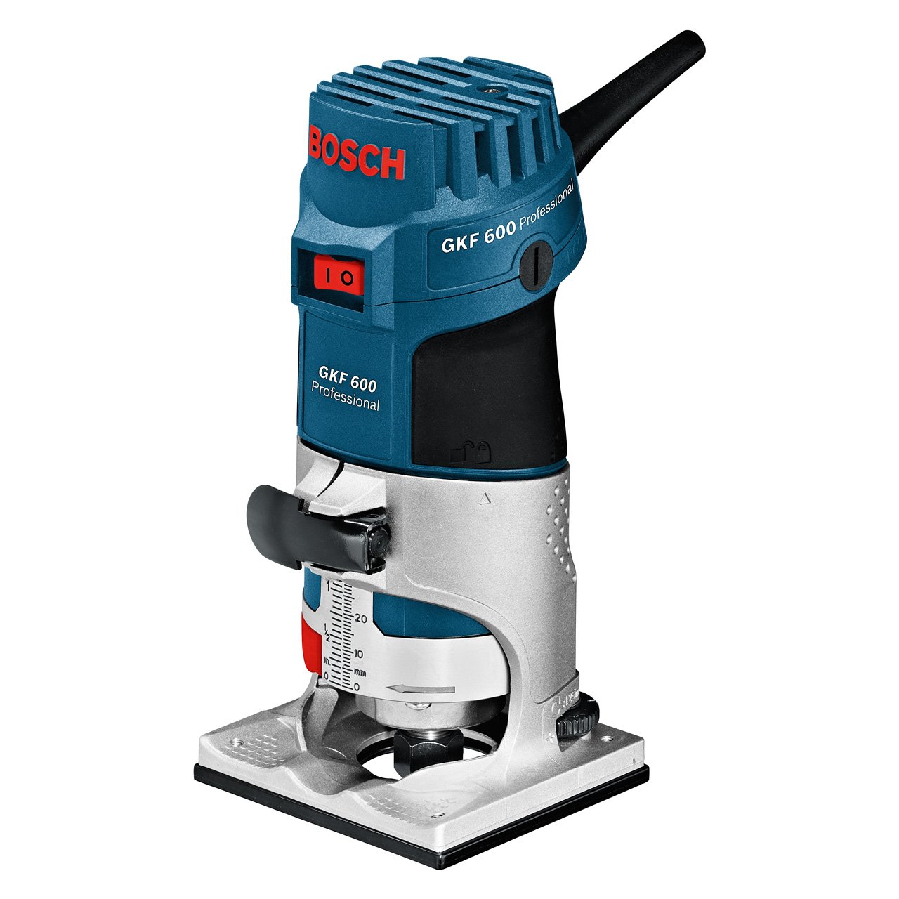

Φτιάχνοντας λοιπόν το εργαστήριο μου θέλω να αγοράσω μερικά εργαλεία και χρειάζομαι την γνώμη σας για να με ξαναβάλετε στο κλίμα καταρχάς θέλω να αγοράσω ενα ρούτερ περιθωρίων και είμαι ανάμεσα στο
Makita MT372 / Maktec Einhand - Fräse, 530 Watt
και στο  Bosch GKF 600
H διαφορά τους δεν είναι μικρή είναι στα 120 ευρώ ποιο ακριβό το bosch και η αλληθεια είναι οτι κλείνω στο πρώτο , τα μπιτ που παίρνει το πρώτο είναι 6 mm και το bosch 6-8 εάν μπορούσε να πάρει μεγαλύτερα μαχαίρια θα πήγαινα 100 % στο bosch , το συγκεκριμένου τύπου ρούτερ το θέλω για άνοιγμα σφήνας -βέργας μάνικου και binding σε καπάκι (μπουζουκιού)

Γνώμη μου είναι να πάρεις το πιο φθηνό ρούτερ που θα βρεις (νομίζω έχει ακόμα το Lidl) για την βέργα και για binding και συναφείς δουλειές πάρε ενα dremel καλό...
Αν ρωτάς μόνο για τα συγκεκριμένα 2...το bosch το έχω και είναι ΕΡΓΑΛΕΙΟ...το άλλο δεν το ξέρω αλλά δεν φαίνεται άσχημο...

καλησπέρα dremel εχω 3  ;D και μαλιστα εξαρτήματα απο stewart για binding ομως δεν κάνει για το μπουζούκι λόγο καμπυλότητας της κολλάντζας  , τώρα που τα βλέπω μαλλον παω για το bosch γιατί παίρνει 8αρι μαχαίρι όλο και κανενα mdf θα ρουτάρω καλό και το makita-tek αλλα αν παίρνει μόνο 6αρι  ..  πές μου σε παρακαλώ τι οδηγούς περιλαμβάνει  το bosch αν μπορείς.

Ένα ακόμα ζήτημα για το πάχος του στελέχους του κοπτικού που παίρνει το ρούτερ, είναι τα κοπτικά. Πολλά είναι σε ιντσες. Για στέλεχος 1/4 της ιντσας (6,35mm) χρειάζεται χιτώνιο που μπαίνει σε πάχος 8mm και το μετατρέπει σε 1/4".

Καλησπέρα και από μένα. Το maktec παίρνει και 1/4.

Άποψη μου ειναι να πάρεις το makita αυτο εδώ http://www.amazon.de/Makita-RT0700C-Einhandfräse/dp/B007NZHNX2/ref=sr_1_2?ie=UTF8&qid=1426187721&sr=8-2&keywords=makita+rt0700
Πιο δυνατό και απο τα δυο που έβαλες , εχει διαθέσιμες βάσεις , παίρνει και 6 και 8 και σίγουρα θα υπάρχουν collets για 1/4 και 3/8 επειδή κυκλοφορεί ολόιδιο και Αμερική . Επίσης η διάφορα με τα αλλα δυο ειναι οτι ρυθμίζεις τις στροφές .
Εδώ ως σετ με τις βάσεις http://www.amazon.de/Makita-RT0700CX2J-Oberfräse-und-Trimmer/dp/B00CKYCG8S/ref=pd_sim_sbs_diy_1?ie=UTF8&refRID=05QWD31F4M40ECS17PER
