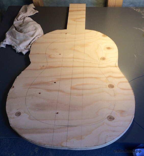

Γεια σας παιδιά!!!
Ξεκίνησα σιγά σιγά να κατασκευάζω τη σολέρα για κλασική κιθάρα, με βάση τις οδηγίες του βιβλίου "making guitar masters" !!
Μεχρι στιγμής έχω διαμορφώσει το εξωτερικό περίβλημα χρησιμοποιώντας κόντρα πλακέ 19αρι.
•τους τακους που μπαίνουν περιμετρικά για να κρατάνε τα τμήματα σε θέση, να τους κάνω από φλαμούρι; Το βιβλίο λέει hardwood. Θα έχω πρόβλημα;
•την κλίση στο τμήμα μπράτσο της σολερας κ το βαθούλωμα στη γέφυρα πώς να τα κάνω ώστε να μου βγούνε ενταξει; Φοβάμαι ότι στο μπράτσο μπορεί εύκολα να δημιουργησω κάποια λάθος αξονική κλίση.,
• θα κάνατε μπράτσο κιθάρας από ιρόκο;
Ευχαριστώ πολύ παιδιά!!

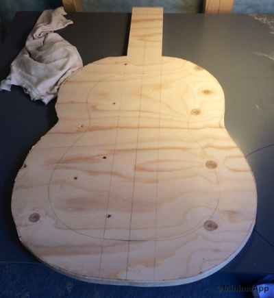

« Απάντηση #1 στις: Αυγούστου 05, 2014, 01:49:59 μμ »
..κ 1 φωτό

Γιατι δεν χρησιμοποιεις  κομματια plywood που εχεις?
 Το σχεδιο σου εχει κλιση στο μπρατσο? Δωσε κανα σχεδιο
Η δικη μου σολερα δεν εχει κλιση και αν χρειαζεται βαζεις χοντρο χαρτονι στο σωμα η στο μπρατσο και φτιαχνεις καποια κλιση
Ιροκο ειχα στη πρωτη μου κιθαρα ειναι σχετικα βαρυ και σκληρο

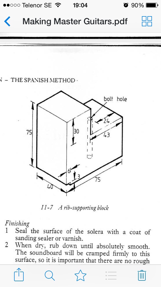

Γεια σου Νάσο! Οι τάκοι θα είναι 75χ75χ40. Θα πρέπει να κολλήσω 2 φέτες plywood για να μου βγει στο φάρδος κ η διαμόρφωση μετά θα πάρει ώρα. Ενώ  άμα ξεκινήσω με ένα μακρύ ξύλο 75χ75χ200 απλά θα κάνω κάθετες τομές κάθε 40μμ. Είναι όμως καλύτερο το plywood για συγκεκριμένο λόγο;

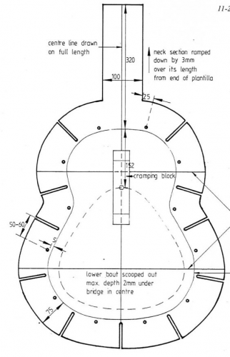

Το σχέδιο στο βιβλίο περιγράφει πως στην άκρη του μπρατσου στη σολέρα σημαδευουμε 3μμ κάτω απο το χείλος κ πλανιζουμε απο το 12ο ταστο ως εκεί για να διαμορφωθεί η απαιτούμενη κλίση.

Μαλλον η σολερα που φτιαχνεις θα κανει και για ακουστικη κιθαρα εκει χρειαζεται κλιση
Τους τακους φτιαξτους απο οτι θελεις δεν υπαρχει περιορισμος αν και αυτα που εχω ειναι εως 20-25 χιλ φαρδος δεν χρειαζεται παραπανω και δεν εχουν σχημα τακου ειναι σε σχημα Γ αναποδου η μεγ διασταση 75χιλ που ακουμπα στο πλαινό και η μικρη 60χιλ που ακουμπα στη σολερα και σφιγγει με πεταλουδα δηλ κοβονται ολα απο ενα κομματι plywood19 χιλ φαρδος

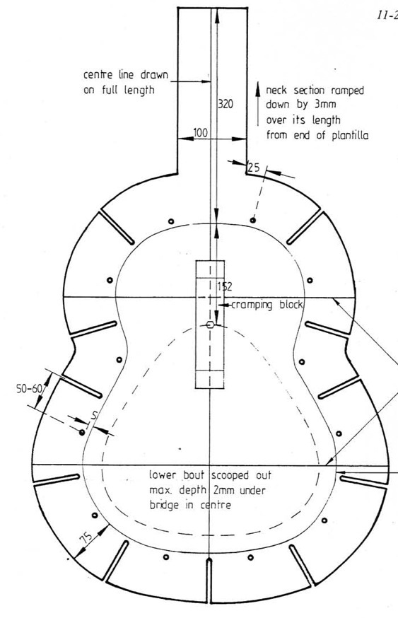

« Απάντηση #5 στις: Αυγούστου 06, 2014, 08:09:18 μμ »
Το σχέδιο για τη σολέρα κ τους τάκους όπως εμφανίζονται στο βιβλίο.
Περιγράφεται ως Ισπανική Μέθοδος κατασκευής κλασικής κιιθάρας.

Ωραιο το σχεδιο
Το λογο που κατεβαζει τη περιοχη του μανικου κατα 3χιλ  δεν το κατανοώ σιγουρα θα το δικαιολογει αργοτερα στην κατασκευη
Κατεβαζει τη κεντρικη περιοχη του καπακιου κατα 2χιλ για να δωσει κλιση στο καπακι
Αν θελεις ακολουθεις αυτη τη μεθοδο διαφορετικα κοβεις ενα χοντρο χαρτονι στις διαστασεις του καπακιου και στο κεντρο κανεις μια οβαλ τρυπα περιπου οπως στο σχεδιο και το βαζεις μεταξυ σολερας και καπακιου για να αποκτησει κλιση
Δες εδω καπου φαινεται http://www.luthier.gr/index.php?topic=1842.0

« Απάντηση #10 στις: Αυγούστου 18, 2014, 08:34:29 μμ »
Οντως στην σολερα (παραδοσιακη ισπανικη μεθοδος κατασκευης) υπαρχει θετικη κλιση 2-3 χιλ στο μανικι, και μειωση ταστιερας απο 12 ταστο στην μερια των μπασων (4-6 χορδη) 2-3 χιλ...
για να μην ειναι περασμενα ολα στην ευθεια (και εχεις μεγαλο κοκκαλο καβαλαρη), και τασταρουν ολα...
