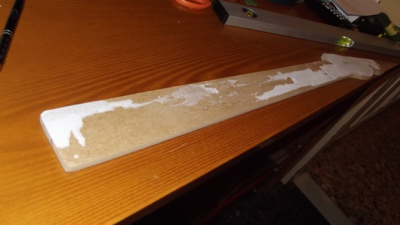

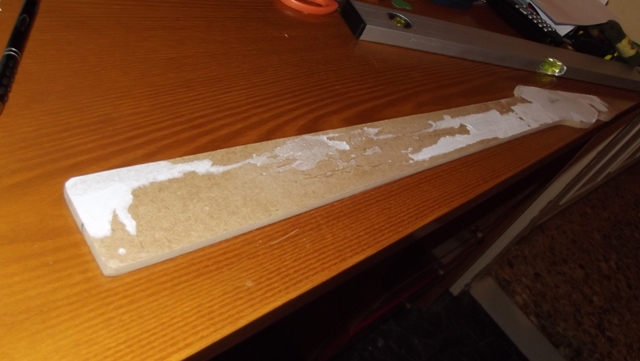

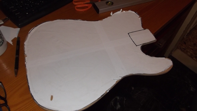

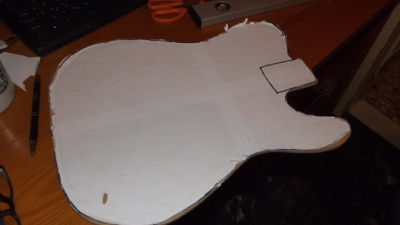

Λοιπον, αρχικα πηγα σε εναν ξυλουργο και του εδωσα τα σχεδια που ειχα φτιαξει.. ακομα περιμενω :Ρ Για αυτο λοιπον καθησα και προσπαθησα να κανω τα δικα μου templates (πραγμα που ηταν πιο ευκολο απο οτι φανταζομουν).
Οριστε 2 φωτογραφιες (προσπαθησα να ξεκολησω το χαρτι αλλα απετυχα :Ρ)

Δημητρη μπραβο καλη προσπαθεια,να ξερεις ομως οτι τα templates ειναι κατα το 95% (για να μην πω παρα πανω) υπευθυνα για το τελικο αποτελεσμα.
Στις φωτο που εχεις ποσταρει βλεπω λευκες σελιδες ,που μαλλον ειναι για το περιγραμμα.
Η γνωμη μου ειναι να ξεκινησεις με ενα σχεδιο που υπαρχει, και εδω μεσα στο φορουμ (telecaster) σε pdf για εκτυπωση.
Καλη συνεχεια .

:) το εχω σκεφτει αυτο που λες Θανο και ο λαιμος ειναι με το παχυμετρο μετρημενος. Το σωμα δεν με ενδιαφερει να εχει απολυτα το σχημα της telecaster οποτε το αφησα λιγο πιο χαλαρα :)
Εχω αρχισει τις εργασιες και ηδη βρισκω προβληματα με το ρουταρισμα αλλα πρωτη επαφη με το ξυλο ειναι, που θα παει θα μαθω :)
