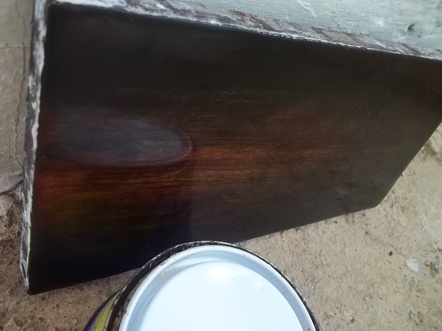

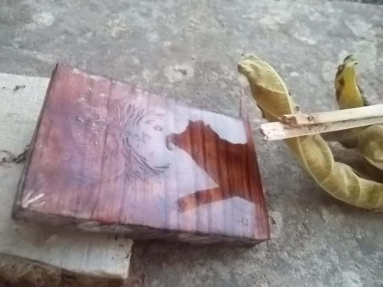

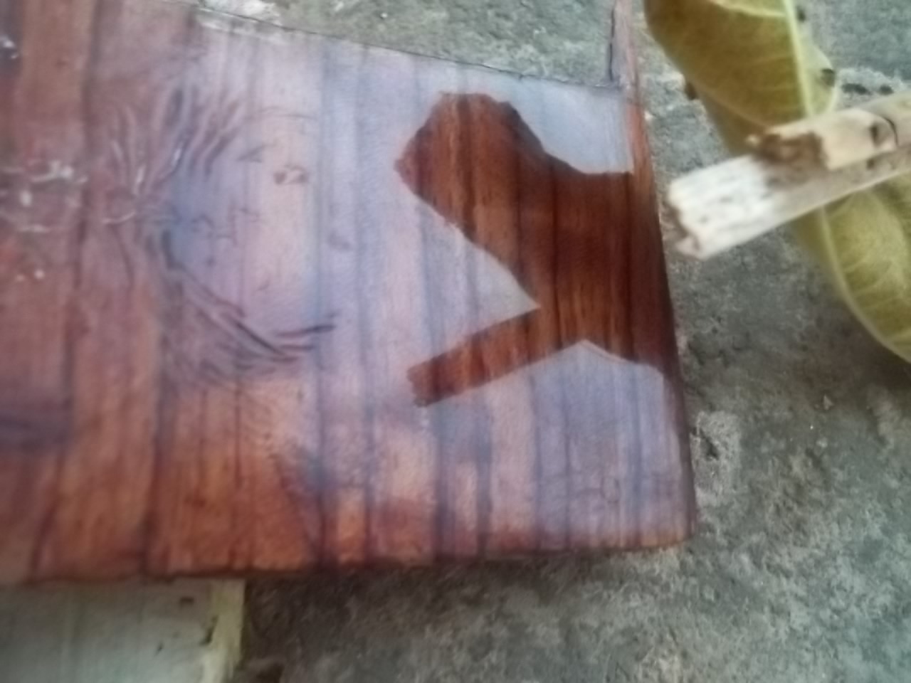

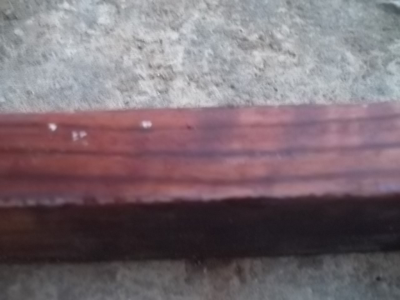

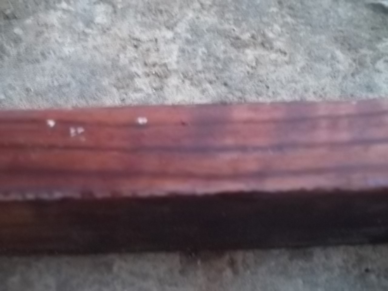

στην φωτογραφία στα δεξιά του ξύλου φαίνεται το "τέλειο" αποτέλεσμα μετά από 400 ,1000 ,2000 grit και γρήγορο μπαφάρισμα .Στα αριστερά  έχει πολύ υλικό  και παρόλο που το άφησα 2- 3 βδομάδες  είναι σκληρό από πάνω και σαν ζελές από κάτω ...
Το θέμα είναι άλλο ,είναι δυνατόν δυο στρώσεις πολυουρεθάνης ενός συστατικού  με περασμένη την δεύτερη μετά από ένα 24ωρο  να γίνουν ένα ? αν ναι (που μέχρι στιγμής δεν το έχω καταφέρει και είναι ο λόγος για ατέλειες που έλεγα στα προηγούμενα post) τότε θα είναι εύκολο να γίνει πρακτική εφαρμογή σε κάποιο όργανο .
Αν όμως δεν γίνεται τότε τα πράγματα δυσκολεύουν αρκετά ειδικά με μεγάλα όργανα όπως οι ηλεκτρικές κιθάρες . θα πρέπει να τοποθετηθεί το υλικό με συγκεκριμένο πάχος σε ολόκληρο το όργανο (εντάξει σε κάποια σημεία μπορεί να περαστεί σε άλλο χέρι πχ πέρα από την ένωση σώματος με λαιμό) πάνω σε επιφάνεια που είναι όσο το δυνατόν επίπεδη ώστε όταν το γυαλοχαρτίσουμε να μην διαπεράσουμε το τελικό στρώμα καταλάθος.
Από την άλλη αν το στρώμα είναι πολύ παχύ μπορείς να το γυαλοχαρτίζεις σιγά σιγά ώστε να λεπτύνει και να σκληρύνει αφήνοντας το για καμιά μέρα όποτε φτάνεις σε μαλακά σημεία, όπως στην τελευταία φωτογραφία,αλλά πολύ ταλαιπωρία .... (τα άσπρα σημάδια είναι τα σημεία που δεν είχαν γίνει στέρεα ακόμα και τα έφτασα κατά το τρίψιμο... )

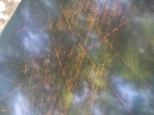

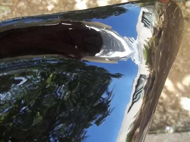

Στις φωτογραφίες φαίνονται:
1 τελευταίο  χέρι περασμένο πάνω από ακρυλικά σε πλαστικό με καμπύλες (χωρίς τρίψιμο και μπαφάρισμα η τελευταία στρώση)
2 πολυουρεθάνη ενός συστατικού σε μεγάλη επιφάνεια μετά από τρίψιμο (400,800,1000,1500,2000)και μπαφάρισμα

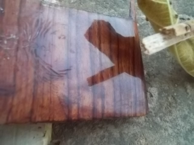

3 Ένα κομμάτι που βγήκε καλό

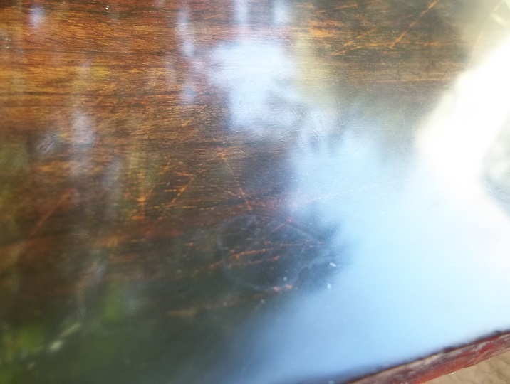

4 Εδώ διαπέρασα το στρώμα και προφανώς  δυο διαδοχικά στρώματα δεν ενώνονται οπότε υπάρχει η
ατέλεια που είχα περιγράψει.

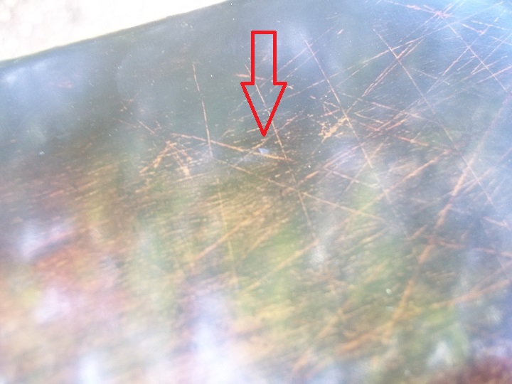

5 Σε αυτό το σημείο δεν είχε στερεοποιηθεί από κάτω και βγήκε ένα κομματάκι στο μπαφάρισμα....
τέσπα θα το δοκιμάσω στην κιθάρα με μεγαλύτερους χρόνους στεγνώματος και ελπίζω να βγει καλή.
