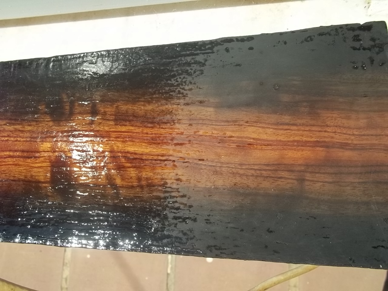

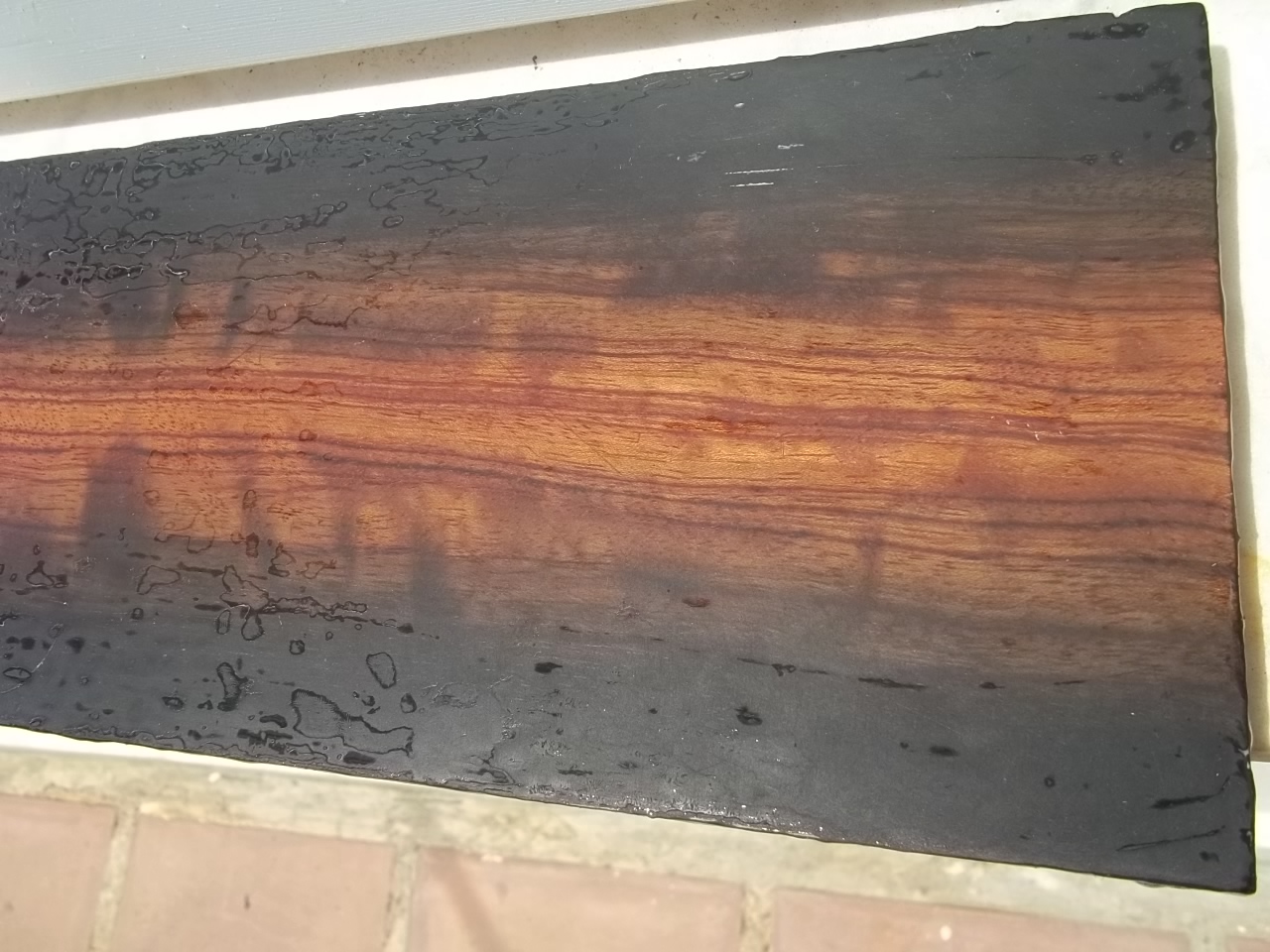

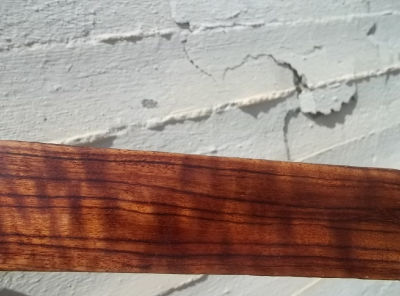

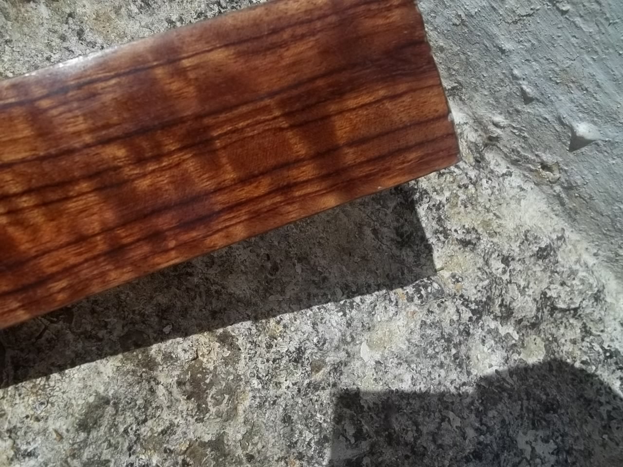

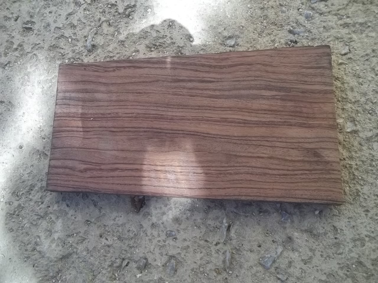

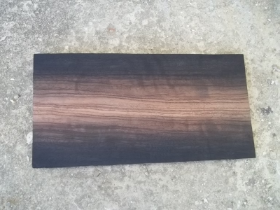

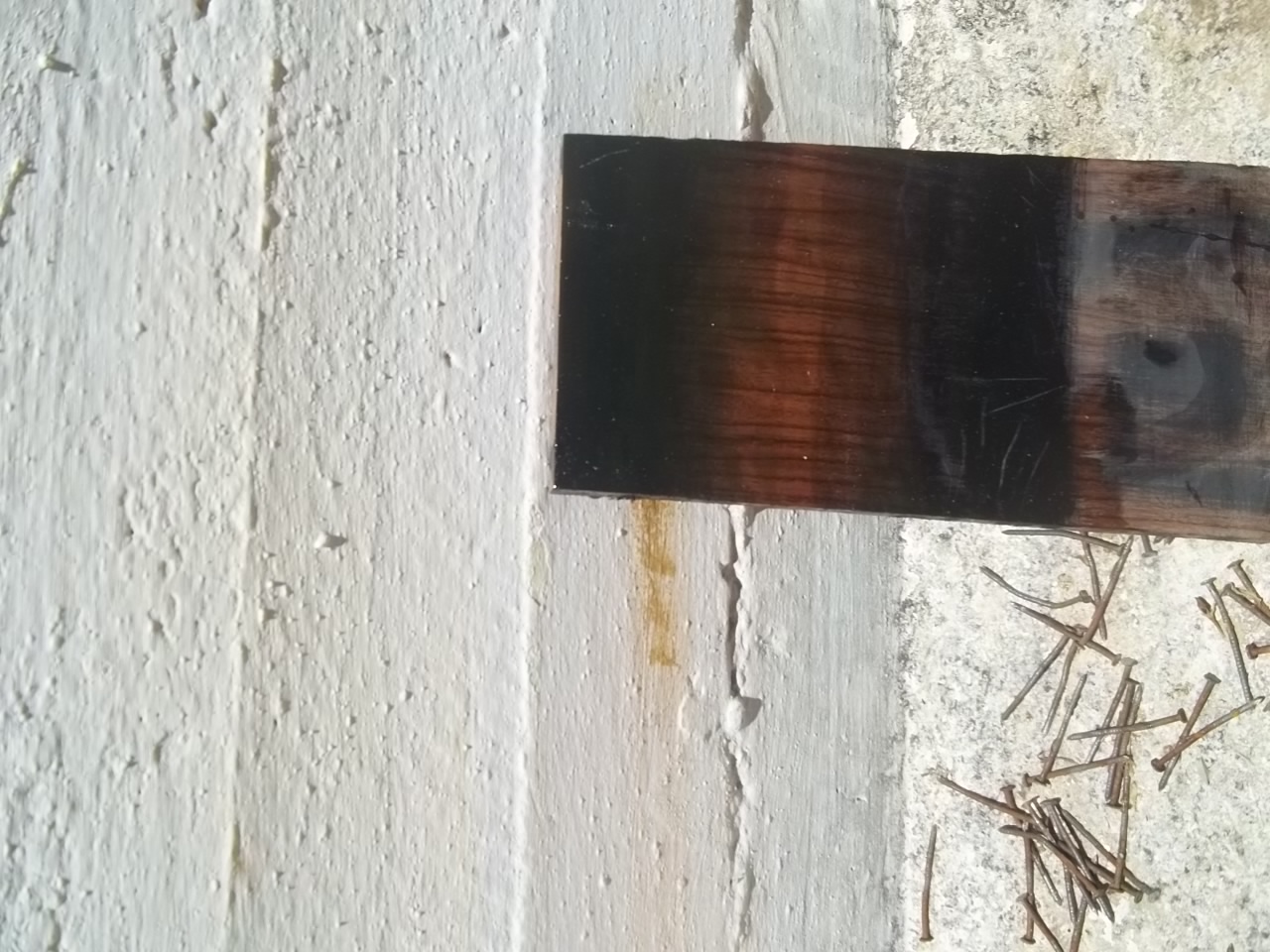

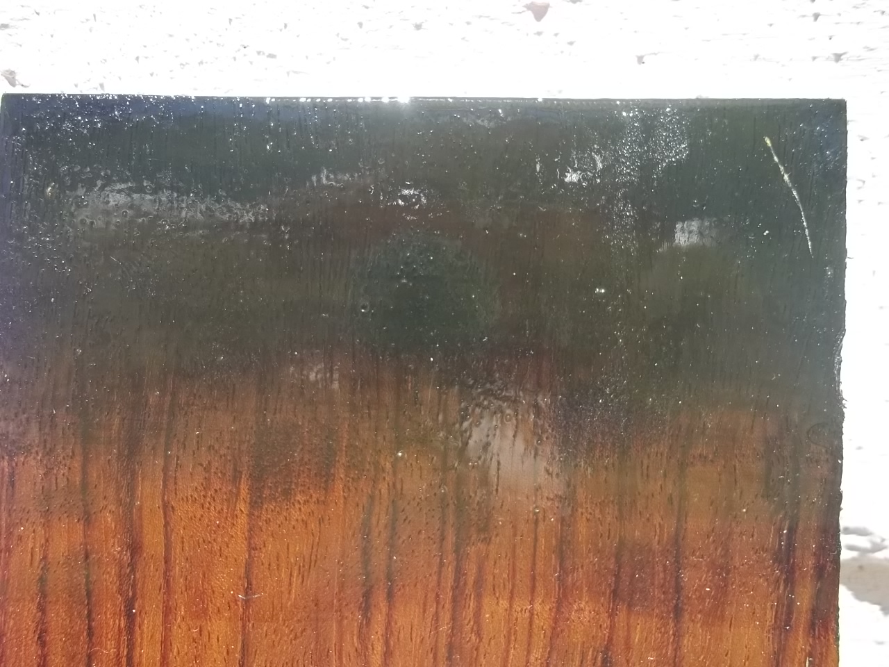

Νάσο ήδη έχω αρχίσει δοκιμές σε scrap bubingas και εννοείται θα ξαναποστάρω ότι αποτελέσματα έχω. Στις φώτο έχω περάσει βερνίκι vivexrom vivelac το οποίο λειτουργεί γυαλίζει μια χαρά αλλά έχει το κακό ότι χαράσσεται πολύ εύκολα ....πάνω από ακρυλικό ματ χρώμα basic της kraft το οποίο  το αραίωνα σε νερό και το πέρναγα με πινέλο .το μόνο αρνητικό με αυτό είναι ότι "it raises the grain" το έχεις γυαλοχαρτίσει και επειδή έχει μέσα νερό σηκώνονται  τα νερά του ξύλου ειδικά στην bubinga to φαινόμενο είναι πολύ έντονο! γι'αυτό σκεφτόμουν για κάποιο σίαλερ...
ΝΙΚΟ ΝΙΚΟΛΑΟΥ αγόρασα το "s 70" ,8 ευρώ τα 0,750 λίτρα  δεν βρήκα το μικρότερο στα 0,375 .Με έπεισε αυτό το "αντιχαρακτικό" που είχε στην περιγραφή του θα ξεκινήσω δοκιμές όταν δροσίσει λίγο ;D
http://www.erlac.gr/prd/s_70.aspx?prd_ID=2199&prd_cat=102002001  το gloss πήρα, είχε και το "παλίσανδρος"  από ότι είδα 2 ευρώ φτηνότερα
στις φώτο είναι περασμένο 1,5 χέρι βερνίκι χωρίς γυαλοχάρτισμα .

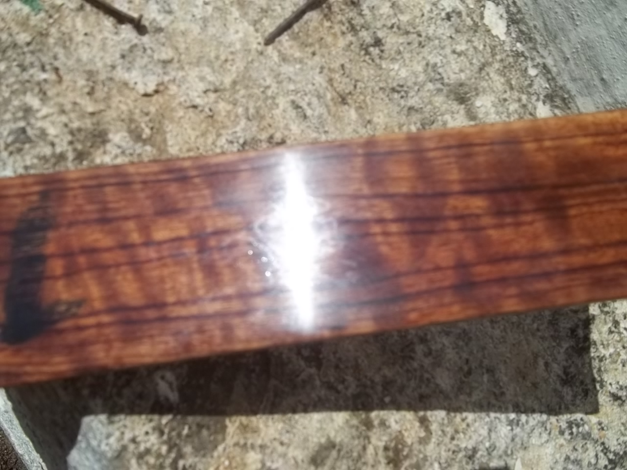

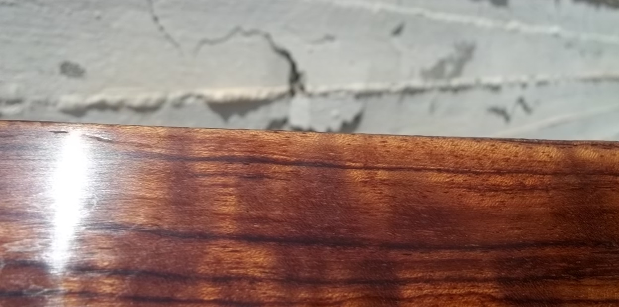

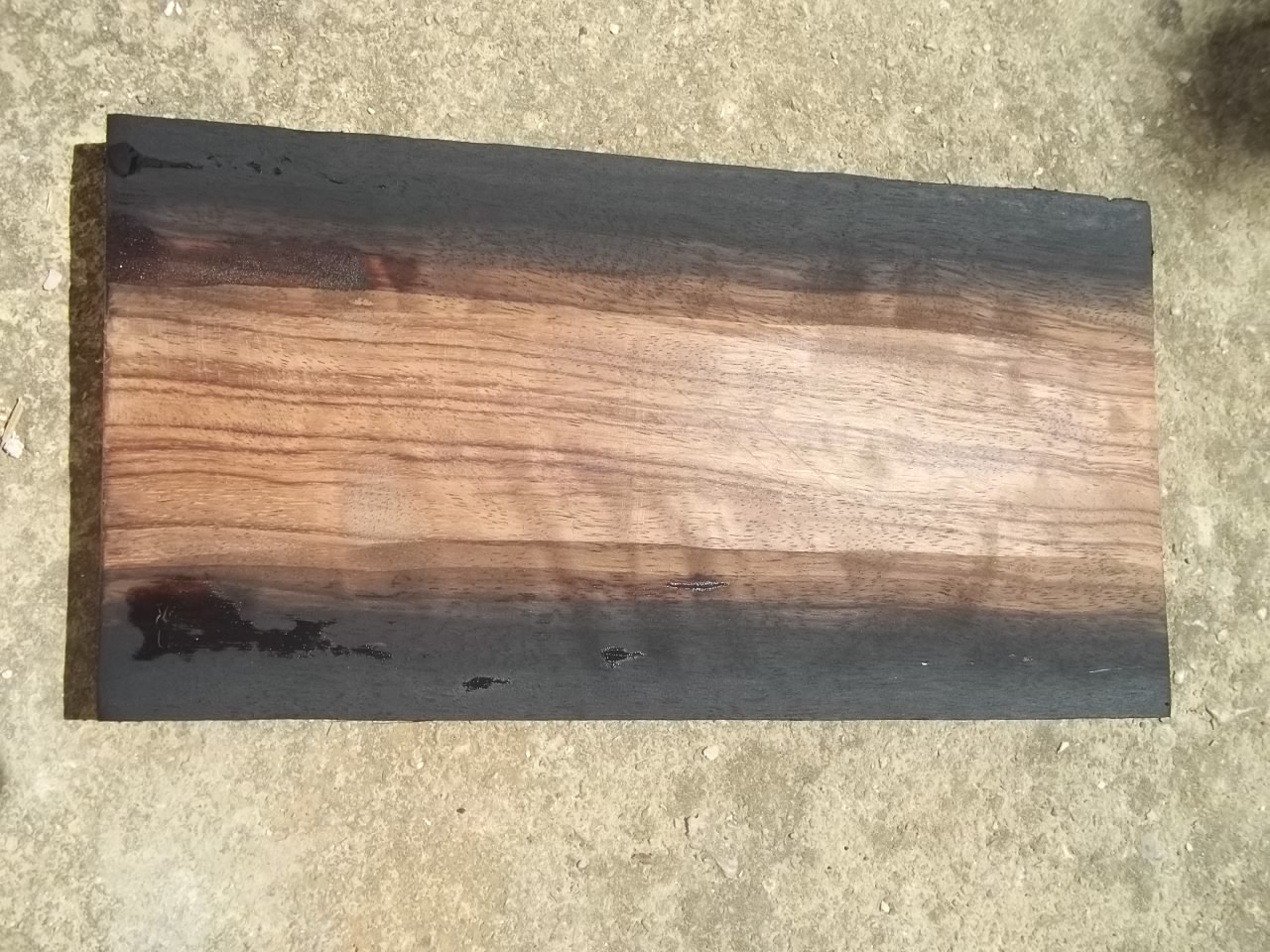

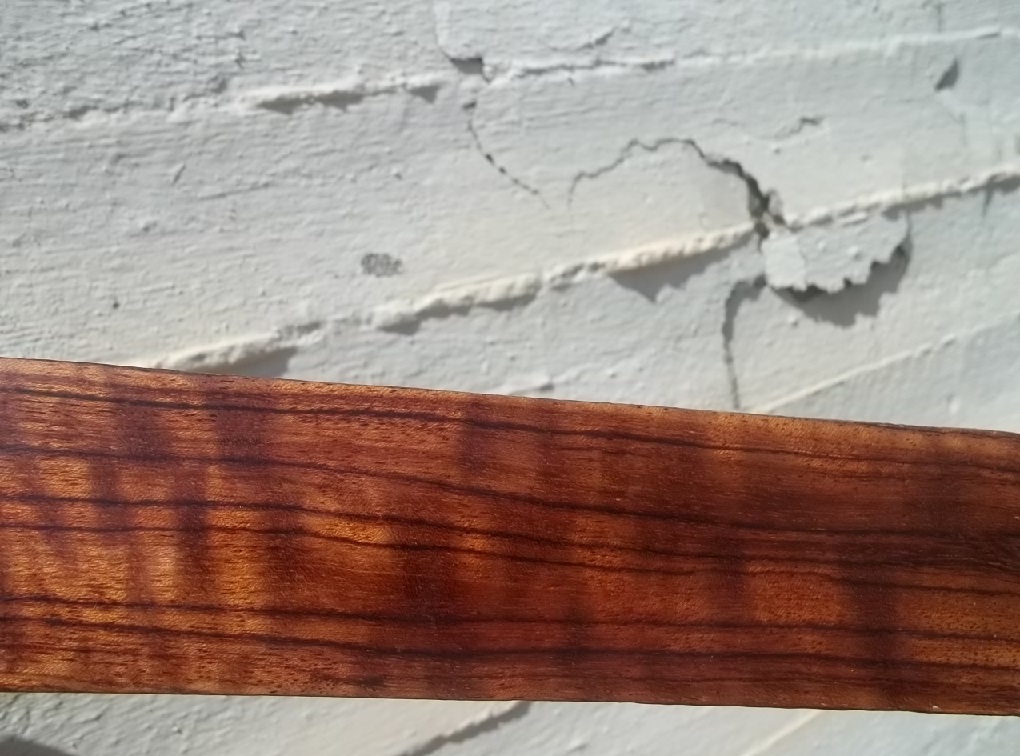

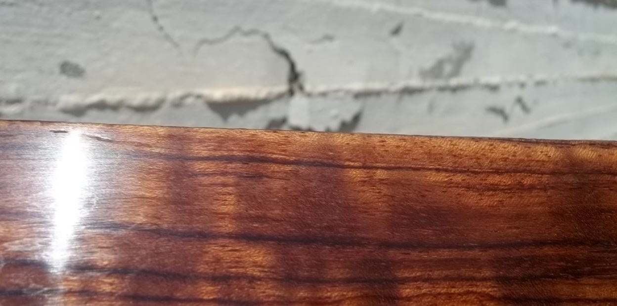

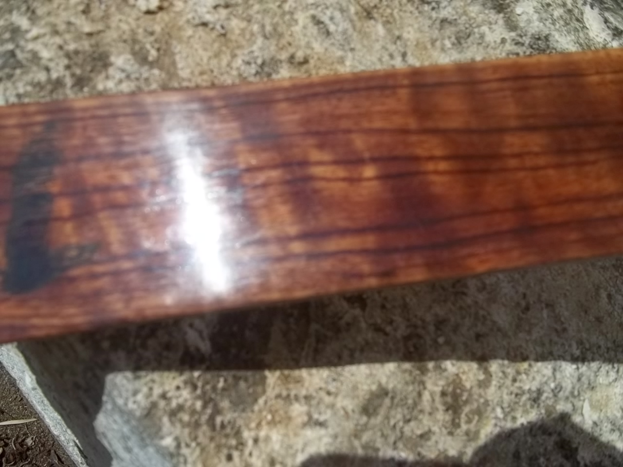

Έχω κάνει πρόοδο πιστεύω, σύντομα  ελπίζω να γράψω ένα αναλυτικό οδηγό ( από άσχετο  για άσχετους...)για sunburst με φωτογραφίες  ;D . Μια απορία .Σε αυτές τις φωτογραφίες εδώ έχω πάει έως 2000 grit  και το μπάφαρα μετά με κρέμα .Ενώ φαίνεται ωραίο ,όταν το κοιτάς στην γωνία  που το χτυπά το φως φαίνονται κάποιες ατέλειες . Που έχω κάνει λάθος μήπως ήθελε και άλλο τρίψιμο;

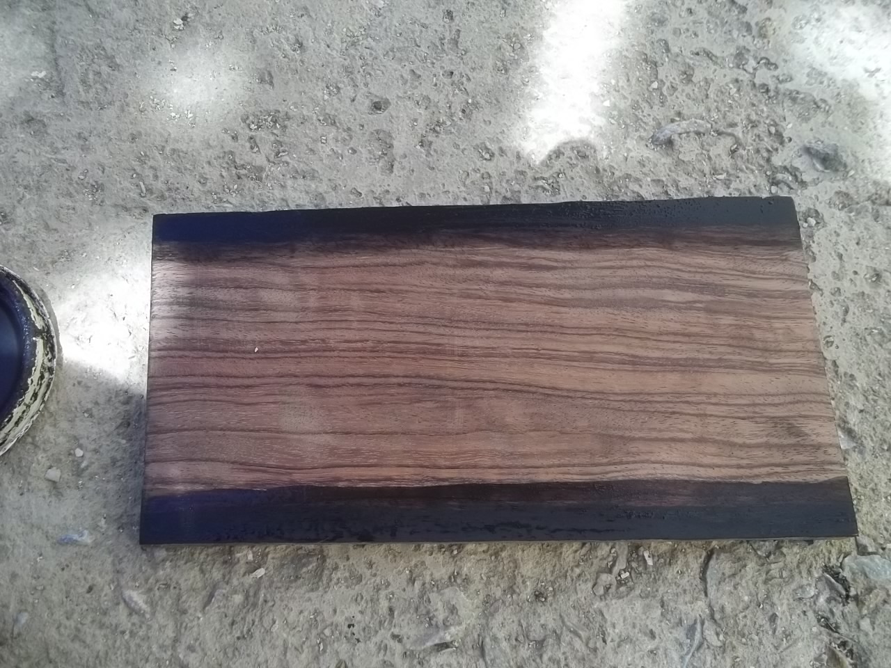

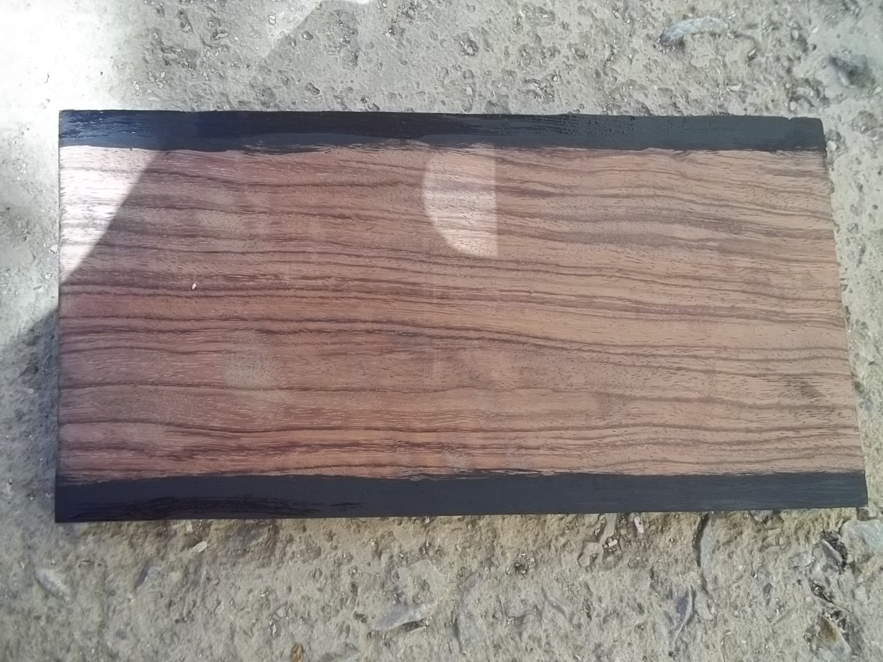

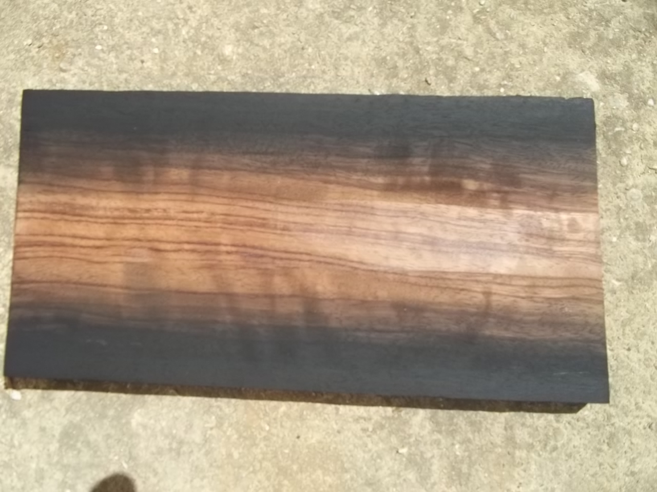

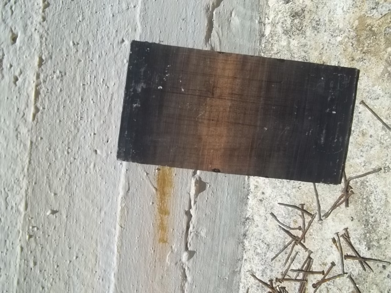

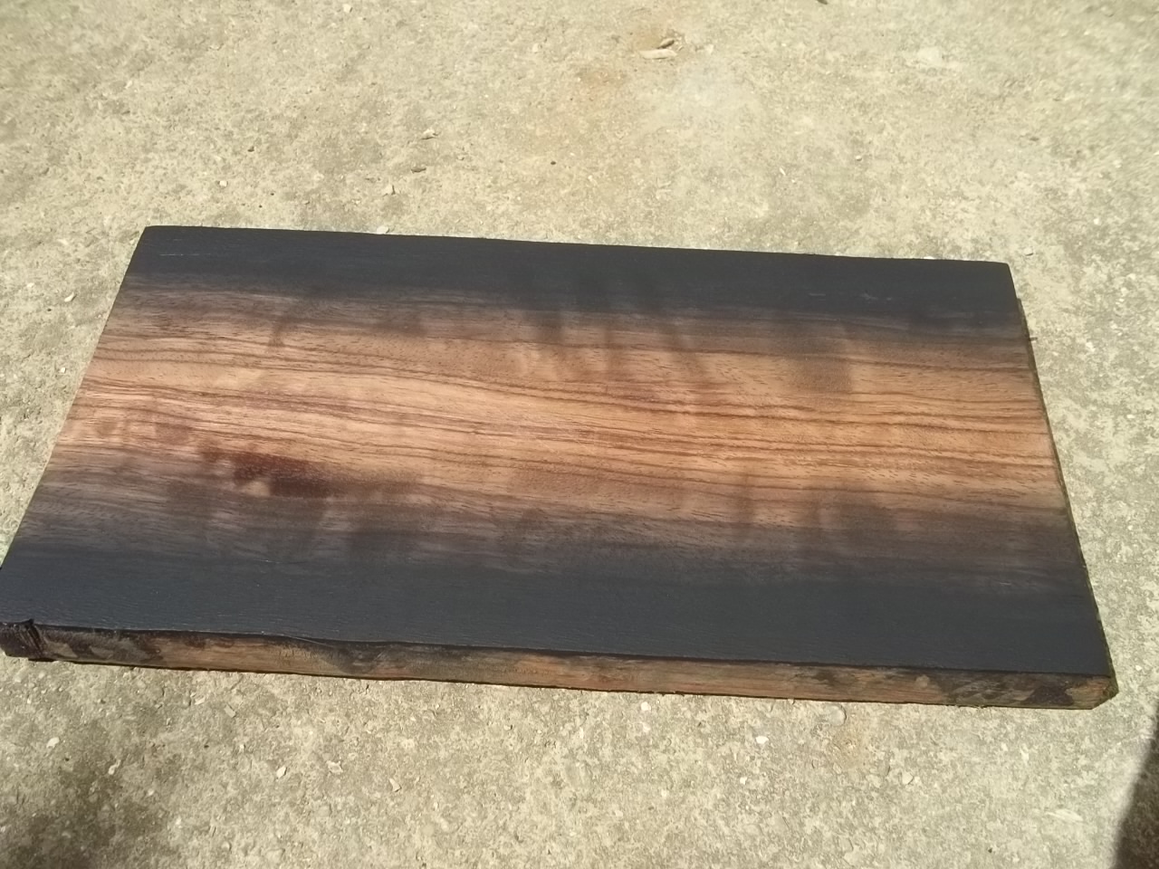

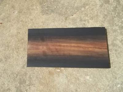

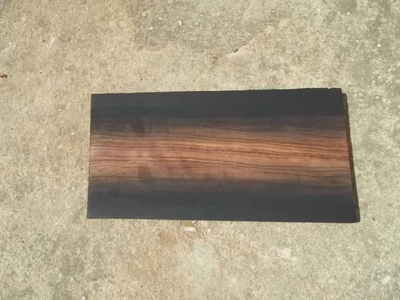

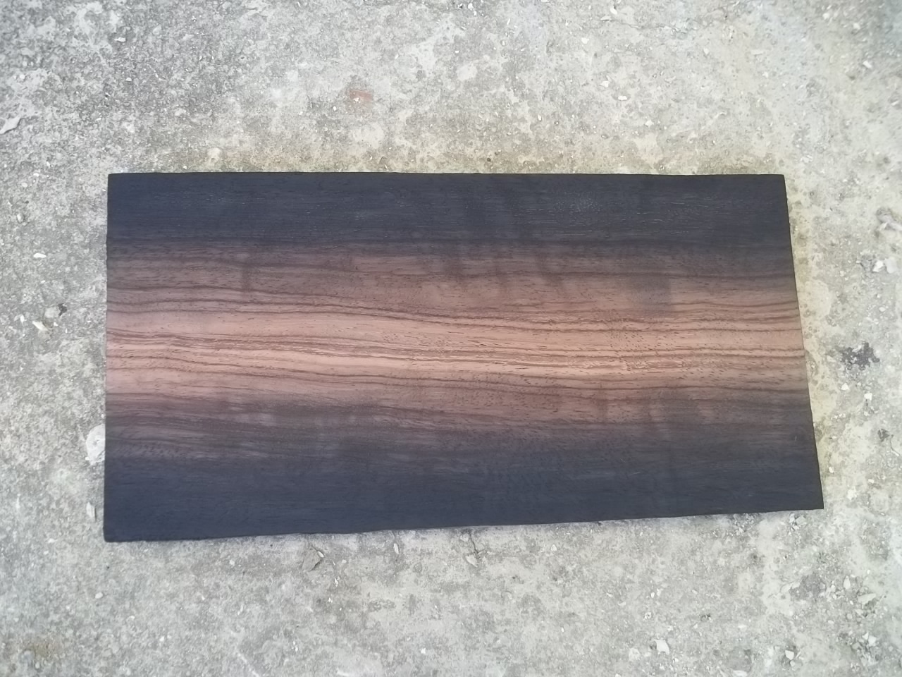

Νομίζω.... πάλι .... κατάλαβα πως πρέπει να γίνει  >:(, αγνοήστε αυτά που έγραφα πριν  :-[  .Βασικά χρειάζομαι διαλυτικό οπωσδήποτε είτε  το ws 100 της ίδιας εταιρίας ή mineral spirit white spirit (νέφτι με βάση το πετρέλαιο) που θα το απλώνει ομαλά.... περισσότερα στο μέλλον ...
Να σας περιγράψω όμως πως έκανα ένα πετυχημένο sunburst (νομίζω...)
Να πω ότι είμαι ΠΑΝΤΕΛΩΣ ΑΣΧΕΤΟΣ και σίγουρα θα υπάρχουν καλύτεροι τρόποι να γίνει αλλά τα ανεβάζω αυτά διότι ίσως βοηθήσουν κάποιον που θέλει να πειραματιστεί.
Καταρχάς επειδή θα χρησιμοποιηθεί ακρυλικό χρώμα υδατοδιαλιτό και θα το αραιώσουμε αρκετά ,καλό είναι να βρέχουμε την επιφάνεια ,να περιμένουμε να σηκωθούν τα νερά του ξύλου και να το γυαλοχαρτίσουμε (200άρι) μερικές φορές μέχρι που να μην αντιδράει στο άπλωμα του νερού και η επιφάνεια που θα βαφτεί να είναι εντελώς επίπεδη. Στην συνέχεια με ένα πινέλο βάφουμε το ποιο σκούρο κομμάτι του σχεδίου μας  .
insect
  • Μηνύματα: 489
  • Αριθμός κατασκευών: 2.617
Απ: Προϊόντα πολυουρεθάνης και πινέλο
« Απάντηση #12 στις: Αυγούστου 23, 2013, 12:45:31 πμ »

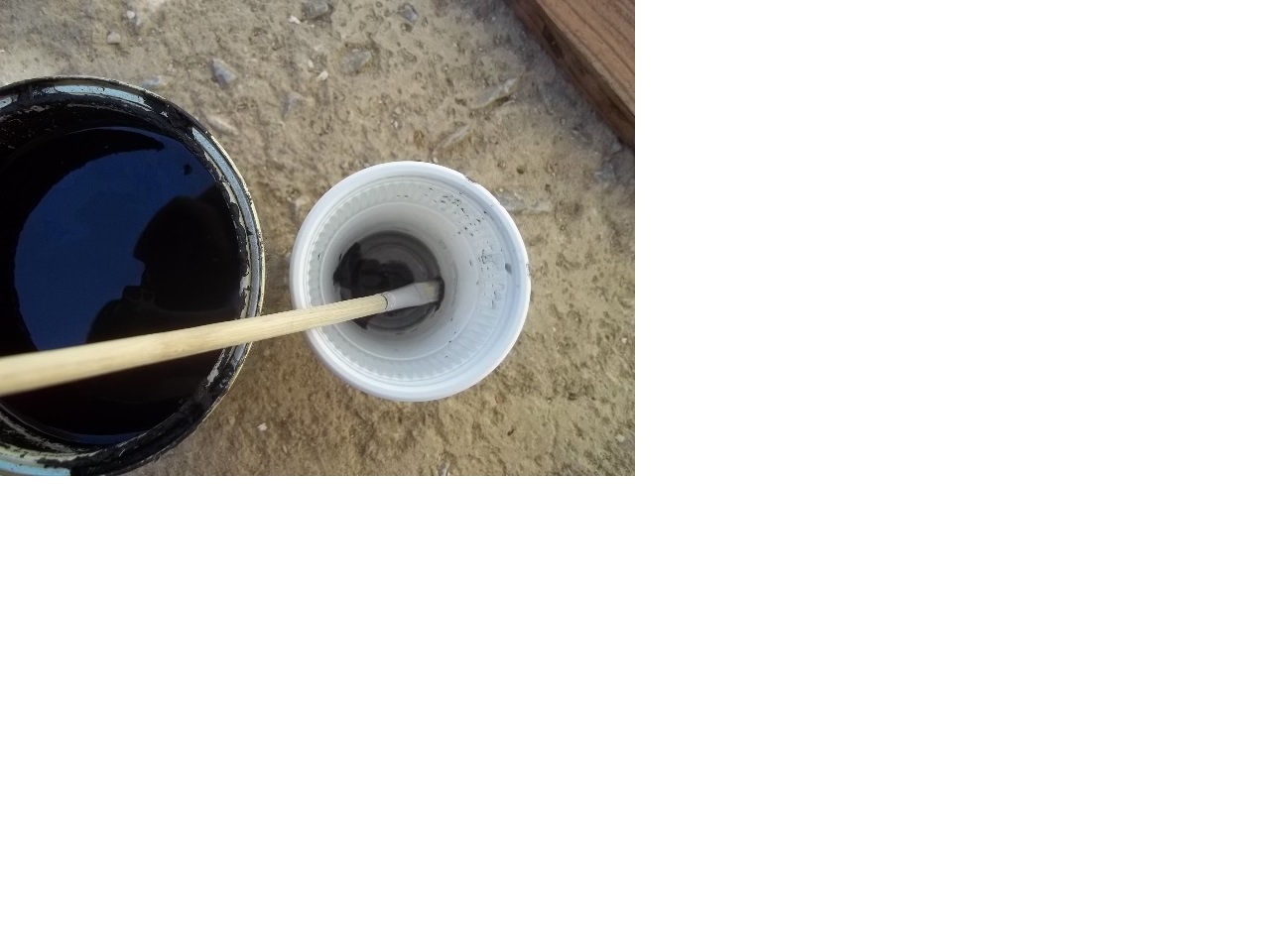

Στην συνέχεια αραιώνοντας το το χρώμα ( χρησιμοποίησα το kraft basics ματ μαύρο που είχα) μέσα στο ποτηράκι με λίγο νερό κάθε χέρι έφτασα στο επιθυμητό αποτέλεσμα .Αν είχα αραιώσει πολύ το χρώμα με νερό προσέθετα λίγο από το ακρυλικό  .Αν έχετε λίγη υπομονή θα γίνει ωραίο.Αφού στεγνώσει πολύ καλά συνεχίζουμε με το βερνίκι.(η συνέχεια στο μέλλον...)  Οι τελευταίες είναι με την πολυουρεθάνη με παχιά χέρια που οδήγησαν στην καταστροφή...οπότε δείτε τις ως παράδειγμα προς αποφυγήν!

« Απάντηση #13 στις: Αυγούστου 24, 2013, 02:34:09 μμ »
Νομίζω εντόπισα εντόπισα που έχω κάνει λάθος.... βασικά οι ατέλειες αυτές γυάλιζαν ελάχιστα πριν το μπαφάρω οπότε μάλλον θα πρέπει ΚΑΘΕ στρώση από την αρχή να την γυαλοχαρτίζω ΕΝΤΕΛΩΣ μέχρι να φύγει τελείως η γυαλάδα.Το white spirit δουλεύει στο αραίωμα αλλά θέλει προσοχή (και μικρές ποσότητες) καθώς λιώνει και τα λατέξ γάντια.Το δύσκολο είναι πως θα έχω κάποιο χρώμα από κάτω χωρίς να το καταστρέψω στο πρώτο τρίψιμο....θα δείξει  :(  ;)
