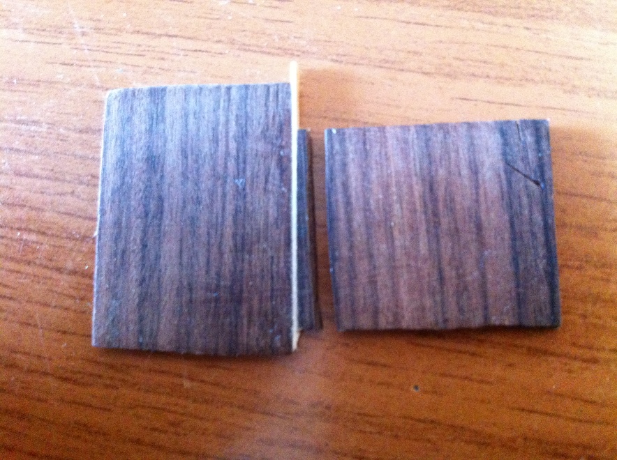

Έκανα εχθές μια δοκιμή χωρίς να κάψω (σιδερώσω) την κόλλα και έμεινα έκπληκτος απο το αποτέλεσμα. Κόλλησα 2 κομμάτια απο ντούγιες με ένα φιλετάκι ανάμεσα τους. Ασκόντας πίεση έπητα για να δώ την αντοχή της κόλλας , έσπασε το ξύλο και όχι η κόλληση!!!

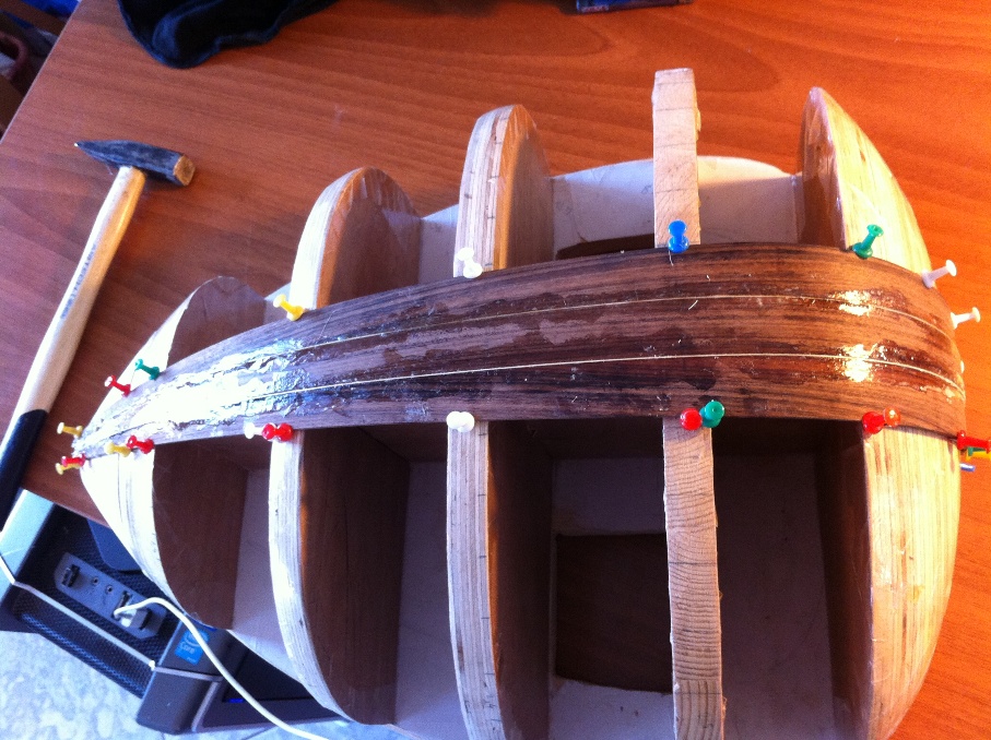

 Το κρυστάλωμα οπότε είναι μόνο για γρηγοράδα. Ρίχτηκα λοιπόν σήμερα και κόλλησα τις 3 πρώτες ντούγιες χωρίς να τίς σιδερώνω, απλά μετά την τοποθέτηση ζέστανα με πιστόλι ζεστού αέρα για να εισχωρήσει η κόλλα καλύτερα ανάμεσα στις ντούγιες-φιλέτα.
