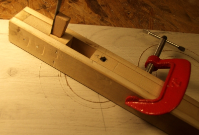

Κάπου είχα δει και είχα κρατήσει αυτό το κοφτάκι - χαράκτη κύκλων , γιατί μου φάνηκε εύκολο και προσιτό (σε μένα) σαν κατασκευούλα
κι εδώ η δική μου έκδοση circle cutter σε καραγιαπί αισθητική   ;)  ...  με τις πρώτες δοκιμές επάνω σε ένα κομμάτι μελαμίνη.
Ψιλοκαλούτσικα πήγε η δοκιμή .  Κρατάει σταθερή την ακτίνα και ο κύκλος ολοκληρώνεται εκεί ακριβώς που ξεκίνησε.

« Απάντηση #1 στις: Ιανουαρίου 16, 2019, 08:04:01 μμ »
Αφού δουλεύει άψογα αυτό μετράει!συγχαρητήρια κ. Ιωσήφ..

Φίλε Ἰωσήφ , καλημέρα ,
Πολύ ὡραία ἰδιοκατασκευή , συγχαρητήρια!!!

Ναί , ἀλλά ἔχω καί ἐρωτήσεις :
1. Τό μαῦρο σημάδι στό ξύλο τῆς ίδιοκατασκευῆς ( πάνω ἀπό τό κέντρο τοῦ κύκλου ) εἶναι τό ἐπάνω μέρος τοῦ ἄξονα πού μπήγεις στό κέντρο τοῦ κύκλου ; Ἄν ναί , πρῶτα τόν μπήγεις καί ὕστερα " φορεῖς " ἀπό ἐπάνω τό ξύλο ; Ὑποθέτω ὅτι ὁ ἄξονας χωρεῖ ἴσα - ἴσα , γιά νά μήν ὑπάρχει τζόγος κατά τήν περιστροφή .
2. Τόν κόκκινο σφηκτῆρα χρησιμοποιεῖς σάν χερούλι ;
3. Πῶς αὐξομειώνεις τό μῆκος τῆς ἀκτίνας τοῦ κύκλου ;
4. Δεδομένης τῆς μικρῆς ταχύτητας περιστροφῆς τῆς ἰδιοκατασκευῆς σχετικά μ' αὐτήν τῶν ἠλεκτρικῶν ροῦτερ πού κάνουν "καθαρές " τομές , πῶς ἐξασφαλίζεις τήν ἐξ ἴσου καθαρή τομή σ' ἕνα μαλακό ξύλο ( καπάκι ) , πού εὔκολα κατά τό χάραγμα μποροῦν ν' ἀποκολληθοῦν μικρά κομμάτια στήν περιοχή ἔξω ἀπό τόν κύκλο πού θ' ἀφαιρεθῆ ( καί πού θά χρειασθῆ μετά στοκάρισμα ) ;
Ἔτσι ὅπως τό σκέφτομαι , θά πρέπει τό σάν ξυράφι ἀκονισμένο κοπτικό , νά περιστρέφεται μέ πολύ μικρή πίεση , ὥστε νά κόβη μικρό βάθος ξύλου σέ κάθε περιστροφή .
Μπορεῖ νά κάνω καί λάθος . Ἔχεις δοκιμάσει νά κόψης κάτι τέτοιο ;
Συγνώμη γιά τήν πολυλογία καί εὐχαριστῶ ἐκ τῶν προτέρων .

Θα τολμησω να απαντησω εγω οπως καταλαβαινω την κατασκευη.
1 Φαινεται να ειναι ο αξονας. Εγω προσωπικα θα τον εβαζα ενιαιο χωρις να βγαινει για να μην υπαρχει τζογος.
2 Ο κοκκινος σφηκτηρας λογικα μαγκωνει τα τρια ξυλα . Το μεσαιο ξυλο με τον αξονα λογικα ειναι "ελευθερο" να πηγαινει μπρος πισω ωστε να αλλαζει την ακτινα του κυκλου.
3 Το απαντησα στο 2
4 Πηγα να το κανω και το προβλημα που αντιμετώπισα ηταν οταν η λεπιδα πηγαινε παραλληλα με τα νερα του ξυλου να προσπαθουσε να ακολουθησει αυτα και οχι την ακτινα του κυκλου. Εκανα πατεντα με το router τελικα...
πάντα αυτό είναι το πρόβλημα, το κοπίδι (σε οποιοδήποτε κόψιμο, όχι μόνο κύκλο) τείνει να ακολουθήσει τα νερά, αφού εύκολα "χώνεται" σε αυλάκι.. είναι πολύ πιο εύκολο να ακολουθήσεις το σχέδιο κόντρα στα νερά, όταν είσαι παράλληλα θέλει προσοχή...

Καλησπέρα παιδιά !

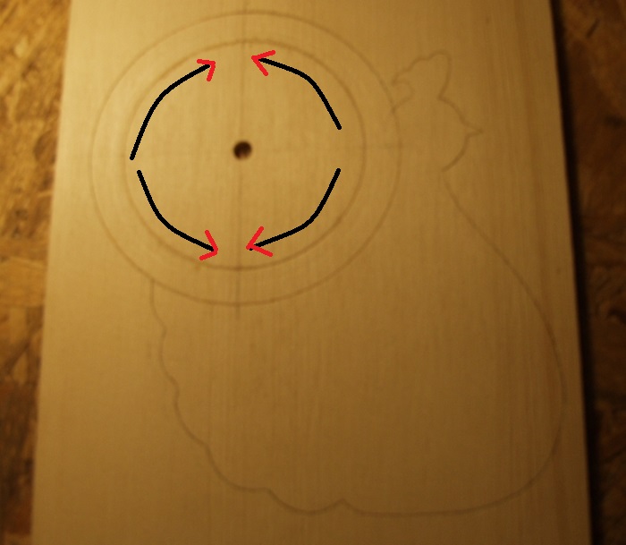

Ο Songlees bird με πρόλαβε σε όλα .  Κάποιες μικρές παρατηρήσεις στη χάραξη από την πρώτη αυτή δοκιμή ίσως να φανούν χρήσιμες
    Το μαχαιράκι του circle cutter , τουλάχιστον στα δικά μου χέρια , παραδόξως , συμπεριφέρθηκε  ικανοποιητικά  όταν η λεπίδα πήγαινε παράλληλα με τα νερά του ξύλου.
    Αντίθετα εκεί που τα χαλάσαμε ελαφρώς ήταν όταν έκοβε κάθετα στα νερά του καπακιού. Οπως παρατήρησε ο φίλος μου ο Λάμπρος .  Δεν είναι καλά εστιασμένη η
    φωτογραφία , δεν ξέρω αν φαίνεται αυτό που λέω.
    Ισως να φταίει ότι το μαχαιράκι ( πριονόλαμα απο ηλεκτρ. σέγα ) το ακόνισα διαμορφώνοντας ελαφρώς μυτερή την αιχμή του από τη μία όψη και επίπεδη από την άλλη.
    Το μαχαιράκι μπήκε στη σφήνα έτσι ώστε η πλάγια (bevel) κόψη του να στρέφεται προς τη μεριά του ξύλου που θα κοπεί, που θα είναι άχρηστο .
    Σίγουρα κάπου φταίω κι εγώ , αλλά θέλει δοκιμές και χρόνο για να το βρώ
    Ισως αυτό εδώ το βιντεάκι έχει κάτι να μας πει, να μας φωτίσει, πάνω στο θέμα

« Απάντηση #7 στις: Ιανουαρίου 18, 2019, 10:12:56 μμ »
οταν θελεις να κανεις τετοια κοπη με εργαλειο χειρος, πρεπει να ακολουθησεις κ καποιους κανονες (α) για να μην ακολουθει το μαχαιρακι τις βενες στο παραλληλο β) για να μην πεταγονται πολλα-πολλα στο καθετο
στο α αυτο που ειπε κ ο λαμπρος, κανεις ενα χαραγμα πολυ ελαφρυ χωρις καθολου πιεση και μετα το πας με λιγο παραπανω. αν το κανεις κατ ευθειαν πολυ, την πατησες... και κυριως στο καθετο οπου η χαραματια της λεπιδας αφηνει πολυ αυλακι δεξια-αριστερα.
επισης παντα ακολουθεις την φορα των γραμμων, και δεν κανεις μονο μια κινηση μεχρι να ολοκληρωθει.
το αυτο ισχυει και για τα αυλακια των φιλετων πανω στο καπακι

« Απάντηση #8 στις: Ιανουαρίου 18, 2019, 11:49:31 μμ »
Ωραίο , κατανοητό και λογικό . Σ ευχαριστώ πολύ Στέλιο !
Κι εδώ άλλο βιντεάκι που δείχνει έναν τεχνικά πιο σωστό ξύλινο διαβήτη - κόφτη κύκλων
όπου κάνοντας μια μικρή - αναγκαία όμως - παραλλαγή "παντρεύει" τον χειροκίνητο ... με τον ηλεκτρικό τρόπο.
Πρόσεξα ότι στη χειροκίνητη λεπίδα λέει και δείχνει ότι είναι καλύτερα
(για αυτή την εργασία) να είναι διπλής κόψης ( double bevel blade )
www.youtube.com/watch?v=13gAvfw4w1U
