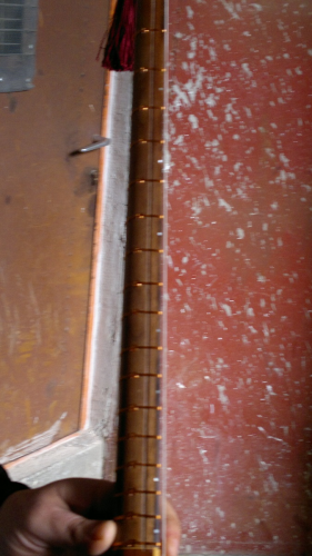

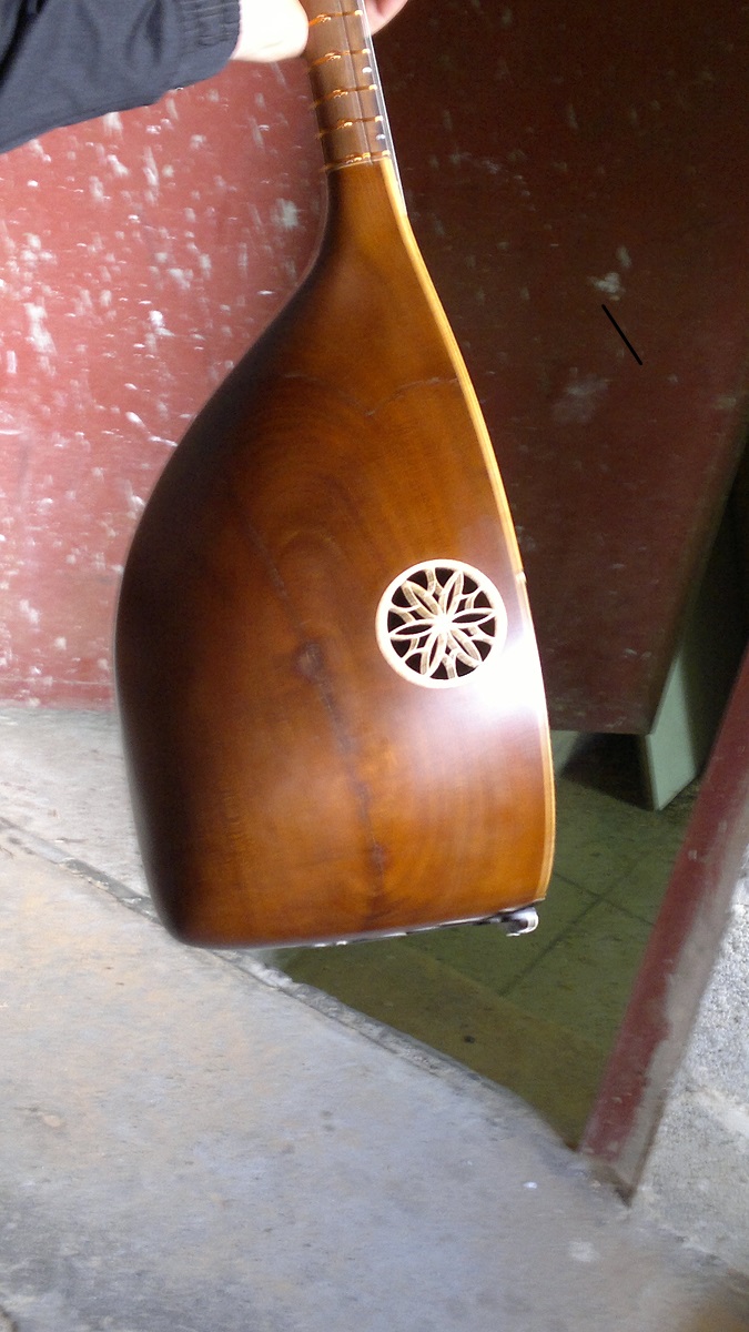

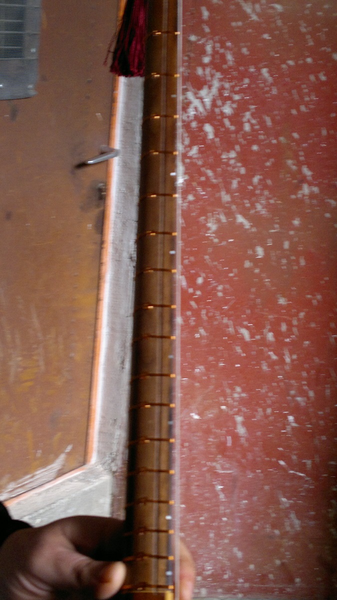

Τηλεφώνησα λοιπόν στο φίλο μου Νίκο Κουκουλιτάκη για να τον ρωτήσω για το κούρδισμα του μπουλγαριού. Επειδή είχαμε καιρό να τα πούμε από κοντά και επειδή ήθελε να του πλανίσω και μερικές ταστιέρες από παλλίσανδρο για τα μπουλγαριά του, ήρθε απ' το εργαστήριό μου και με την ευκαιρία του είπα να φέρει και το τελευταίο του όργανο απ' το οποίο έβγαλα μερικές φωτογραφίες και τον έβαλα να το παίξει κιόλας για να δείτε και το φτερό που χρησιμοποίησε για πεναριά.
Οι επόμενες δύο μου βγήκαν λίγο .......... κουνιστές.

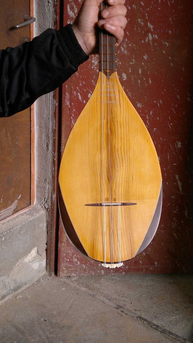

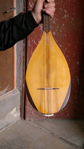

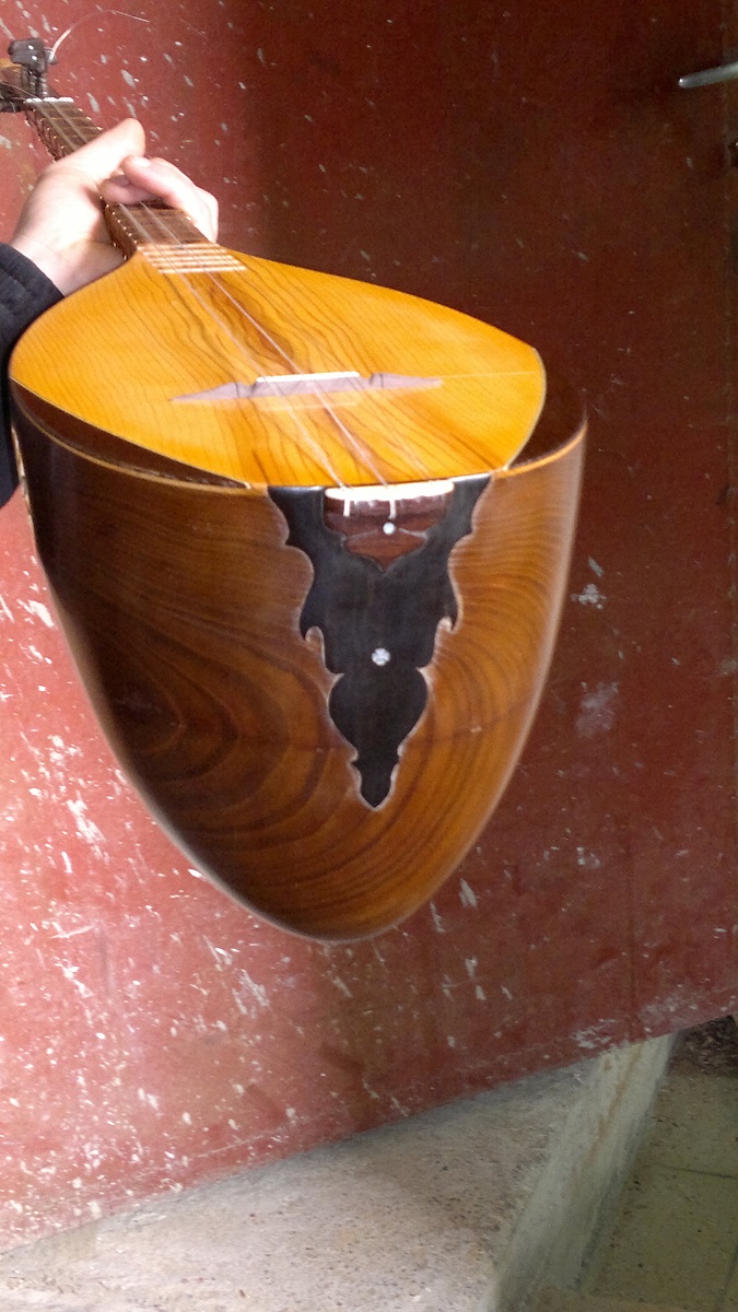

Το καπάκι όπως θα προσέξετε είναι κατράνι (φοινίκι, κέδρος Λιβάνου) και έχει πολύ ιδιαίτερα νερά τα οποία, όπως λέει ο ίδιος, πλέον προτιμά να βάζει τα φαρδιά στη μέση. Επίσης προσέξτε και την φιγούρα στην "κολάντζα" που είναι συμπαγής έβενος πάχους 1,5 χιλ., την πλαϊνή τρύπα αλλά και τους μεταλλικούς (χάλκινους) μπερντέδες.
Τώρα όσον αφορά τον τίτλο του θέματος, τα πάχη των χορδών είναι 13-13 (το πρώτο ζευγάρι από κάτω), 10-20 ή 22 (μεσαίο ζευγάρι) και 14-28 (πάνω ζευγάρι).

Οι φωτογραφιες που ηθελα για να δω το σχημα του σκαφους! Μου δωσανε ενα κοματι μαυρομουρνια καμια 80ρια χρονων, και ετοιμαζομαι σιγα σιγα να βαλω ενα μπρος. Μπορουμε να μαθουμε και τα νουμερα των χορδων;

το σκάφος είναι δύο κομμάτια κολλημένα; διακρίνω καλά;

Χρήστο, το σκάφος αυτών των οργάνων είναι από ένα μονοκόμματο κομμάτι παλιάς μουριάς που οι διαστάσεις του είναι (υπολογίζω με το μάτι καθώς δεν τις έχω μετρήσει επακριβώς) 35 μήκος, 20-24 πλάτος και 18-20 βάθος.
Συνήθως, ενώ εξωτερικώς το ξύλο φαίνεται εντάξει κατά τη διάρκεια του σκαψίματος εμφανίζει εσωτερικές ρωγμές διαφόρων μεγεθών και διαστάσεων καθώς και τρύπες από σαράκι. Όλα αυτά επισκευάζονται και σταθεροποιούνται με κόλλα και αναλόγως του μεγέθους της ρωγμής με σφήνες ή πολτό κόλας με σκόνη. Το πάχος ενός τόσο μεγάλου (για σκαφτό) σκάφους είναι το πολύ 3 χιλιοστά οπότε καταλαβαίνετε πόσο δύσκολη είναι τόσο η "εκσκαφή" του όσο και η μετέπειτα επισκευή όπου απαιτείται.
Είναι πολύ δύσκολο να βρεθεί παλιό ξύλο χωρίς τέτοια ελαττώματα. Αυτό που δεν έχω ρωτήσει το Νίκο είναι εάν σε τέτοιες περιπτώσεις υπάρχει κάποια αναλογική με το ελάττωμα έκπτωση στην τιμή.
