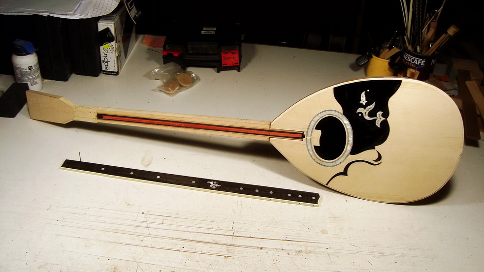

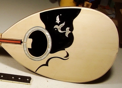

μια ερώτηση σε Δημήτρη (sakkalis) και Κώστα (Ζαρκάδα), το είχατε πει παλιά και πάντα το ξεχνάω:
τι πάστα είναι αυτή η μαύρη που χρησιμοποιείται στο περιμετρικό φιλέτο για τα κενά ?
(http://www.luthier.gr/index.php?action=dlattach;topic=4354.0;attach=67459;image)
([url]http://www.luthier.gr/index.php?action=dlattach;topic=4354.0;attach=67459;image[/url])
Μανο εγω βαζω ειτε πολυεστερα ειτε εποξικη κολλα αναμιγμενη με σκονη εβενου για μαυρο. Αν εχει και αλλα ξυλινα ενθετα, αντι για εβενο βαζεις σκονη απο το ιδιο ξυλο, ας πουμε καρυδια, παλισανδρο κοκ. Δεν βγαινει ακριβως το ιδιο αλλα χρωματικα ταιριαζει. Η εποξικη κολλα ειναι η ευκολη λυση που βρισκεις παντου. Το λεω γιατι δεν ειναι τελειως διαυγης και επηρεαζει τον τελικο χρωματισμο αν δεν ειναι μαυρο. Η πιο σωστη λυση ειναι απολυτα διαυγης εποξικη ρητινη. Εχω βρει πολυ καλη  ρητινη αλλα ειναι σε 20λιτρη συσκευασια οποτε δουλευω την εποξικη κολλα ως πιο ευκολη. Η εποξικη ρητινη κανει υπεροχη δουλεια σε ηλεκτρικη στο σωμα, αν εχεις ξυλο με τρυπες. Το γεμιζεις με ρητινη και το χρωματιζεις και αμα θες με χρωστικη και βγαζει τρελα αποτελεσματα. Εχει πολλα βιντεο στο youtube και με οργανα αλλα κυριως με κατασκευες τραπεζιων.
Υγ.
Καλος ο μικρος ψαρας.
Για το μπουζουκι δεν μιλαω, ειναι ολα που φτιαχνεις κομψοτεχνηματα.

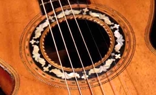

Εμένα διαχρονικά με γοητεύει αυτή η δυνατή , σχεδόν απόλυτη , αντίθεση του άσπρου μέσα στο μαύρο χρώμα !
Τί υλικό είναι ; μήπως ασετόπαστα ;
Υπέροχο σχέδιο !!!  :13:  :13:  :13:

ναι σε όλα!
κι εγώ εποξική 2 συστατικών βάζω μέχρι στιγμής, μάλιστα έχω βρει μια πολύ διαφανή, όχι εντελώς αλλά πολύ λίγο "υποκίτρινη" που είναι οι περισσότερες. Νομίζω μάρκα BISON. Με μαύρο χρώμα Αγιογραφίας σε σκόνη, από μαγαζί για είδη ζωγραφικής, βγάζει πολύ καλό αποτέλεσμα. Τονίζω το "Αγιογραφίας", σχετικά με οτιδήποτε άλλο έχω δοκιμάσει, είναι εξαιρετικά φίνα σκόνη (πούδρα) και αναμιγνύεται πολύ καλά, δεν αφήνει προεξοχές και τρύπες στο στοκάρισμα, απορροφά τα πάντα και σε συνδυασμό με την εποξική που τρίβεται καλά, μετά το βερνίκι μοιάζει πάααααρα πολύ με την ασετόπαστα.
Ρωτάω επειδή θυμάμαι σε μια συζήτηση μεταξύ εσού και του Κώστα να αναφέρεστε και οι δύο σε μια συγκεκριμένη μάρκα προϊόντος  - κάτι σαν πάστα, αλοιφή, κάτι τέτοιο - για το οποίο πάλι είχα ρωτήσει και πάλι τελικά ξέχασα (ου γαρ έρχεται μόνον, γι αυτό τρώμε ψάρια, μπας και βελτιωθεί η μνήμη  {celebrate010})

Μάνο με εποξική ρητίνη κάνεις θαυμασια πράγματα. Ένα απλό παράδειγμα εδώ:
https://www.youtube.com/watch?v=WWpZOLtqtbo
Έχει και κατασκευές με εποξική ρητίνη εξ ολοκλήρου αλλά εμένα δεν μου αρέσουν αν δεν έχει ξύλο.

ροζετα
ναι γρηγορη, και ειναι με αμφορεις (δια χειρος γυπα)

Πολύ ωραία δουλειά Στέλιο , εύγε !!!!! Η ροζέτα τέλεια !!!!! Εσύ τη μαστορεύεις ή είναι έτοιμη ;
Τίτλος: Απ: Φωτογραφίες και Βίντεο από Εργαστήρια : Αύγουστος 2022
Αποστολή από: Silvestro στις Σεπτεμβρίου 01, 2022, 05:30:52 πμ
λαμπρο δεν ειναι δικια μου αυτη,
αλλα ειναι χειροποιητη, κ το σχεδιακι ειναι με αμφορεις...
