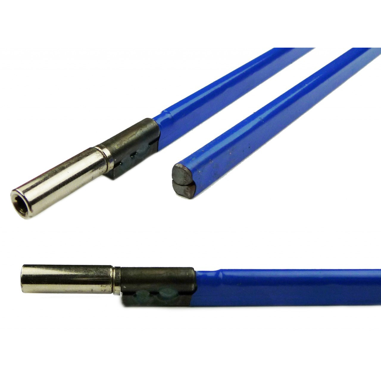

καλημέρα έβερυμπόντυ, με πιάσατε με το λογοπαίγνιο  :character0029:
Νάσο κανένα πρόβλημα με τη βέργα. Η διαφορά είναι στις απολήξεις.
Οι σιδερένιες που έχω βάλει μέχρι στιγμής είναι όλες περίπου έτσι:
αυτή είναι κάπως έτσι (μόνο για το σχήμα, κι αυτή στη φωτό σιδερένια είναι):
Επειδή η συγκκριμένη δεν έχει πλαστικό "ντύσιμο", ίσως από ανασφάλεια έβαλα ένα θερμοσυστελλόμενο κορδόνι (αυτό το πορτοκαλί στην φωτο του μπουζουκιού) που άλλαξε λίγο το φάρδος, και μετά το άνοιγμα του καναλιού, ήθελε μια ψιλοδιαμορφωσούλα με το σκαρπέλο (ή με λίγο φαρδύτερο κοπτικό) για να βαθύνω - ίσως και να ανοίξω  - λίγο περισσότερο τις περιοχές που θα καθόταν το παξιμάδι (σχήματος ορθογωνίου παραλληλεπιπέδου, δεν ξέρω αν έχει όνομα)  για να έρθουν όλα σωστά / σφιχτά.
Αν δεν έβαζα το κορδόνι ίσως και να μην χρειαζόταν άνοιγμα, αλλά δεν το ξέρω (ακόμα, στην επόμενη θα δω).
Κατά τα άλλα είμαι σούπερ ευχαριστημένος, "ακούει" πάρα πολύ καλά στο σετάρισμα και είναι πολύ ελαφριά. Είναι όντως ακριβούτσικη (0,65 € το γραμμάριο, πόσο κάνει το κοπάνι δηλαδή ?   {celebrate011} ) αλλά για μπουζούκι είναι πολύ καλή επιλογή, ούτε που την καταλαβαίνεις.

Μάνο ευχαριστώ από τη φωτο δεν κατάλαβα ότι ειναι ρυθμιζόμενη νόμιζα κάτι σαν τη βέργα ανθρακονημάτων
Από ότι κατάλαβα ειναι διπλής ενέργειας δλδ κάνει δύο κλίσεις και ξεσκευρώνει και σκευρώνει το μπράτσο
Πάντως 50+ ειναι ακριβή

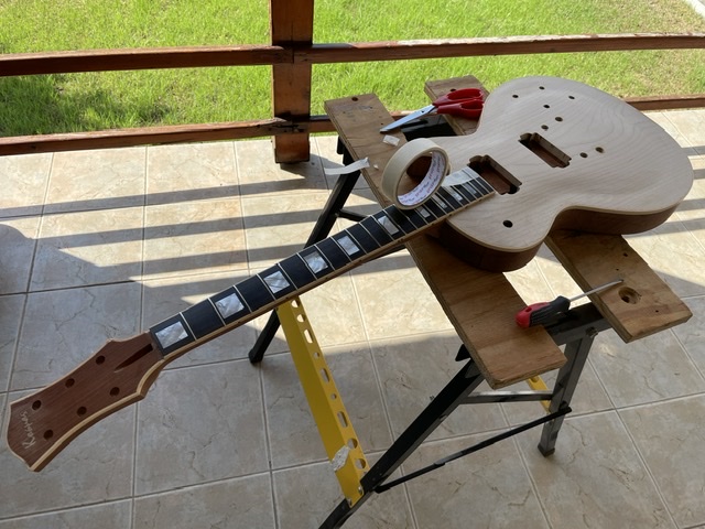

Τελικά οι φετινές διακοπές μου φαίνονται βαρετές
Έτσι λοιπόν έφερα εδώ που είμαι φορητό πάγκο και κάποια εργαλεία για να προχωρήσω τις δίδυμες Nasos Les Paul που ξεκίνησα στη πανδημία
Σας τις έχω δείξει; Μάλλον όχι ευκαιρία είναι τώρα που είναι  ποιό χαλαράουα μπας και τελειώσουν κάποτε
Μόνωση ταστιέρας με χαρτοταινία γιατι ξεκινάει τρίψιμο πριν το βάψιμο ;D

νατονα τον νασο μας βγαζει χταποδια στην επιφανεια, εεεε κιθαρες θελω να πω  ;D
προχωρα τες γιατι εχουμε εκθεση σε λιγο καιρο, να ελθουμε με οργανα οχι χαρτοταινιες  ;D

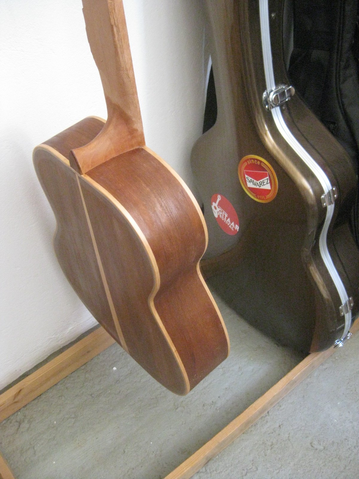

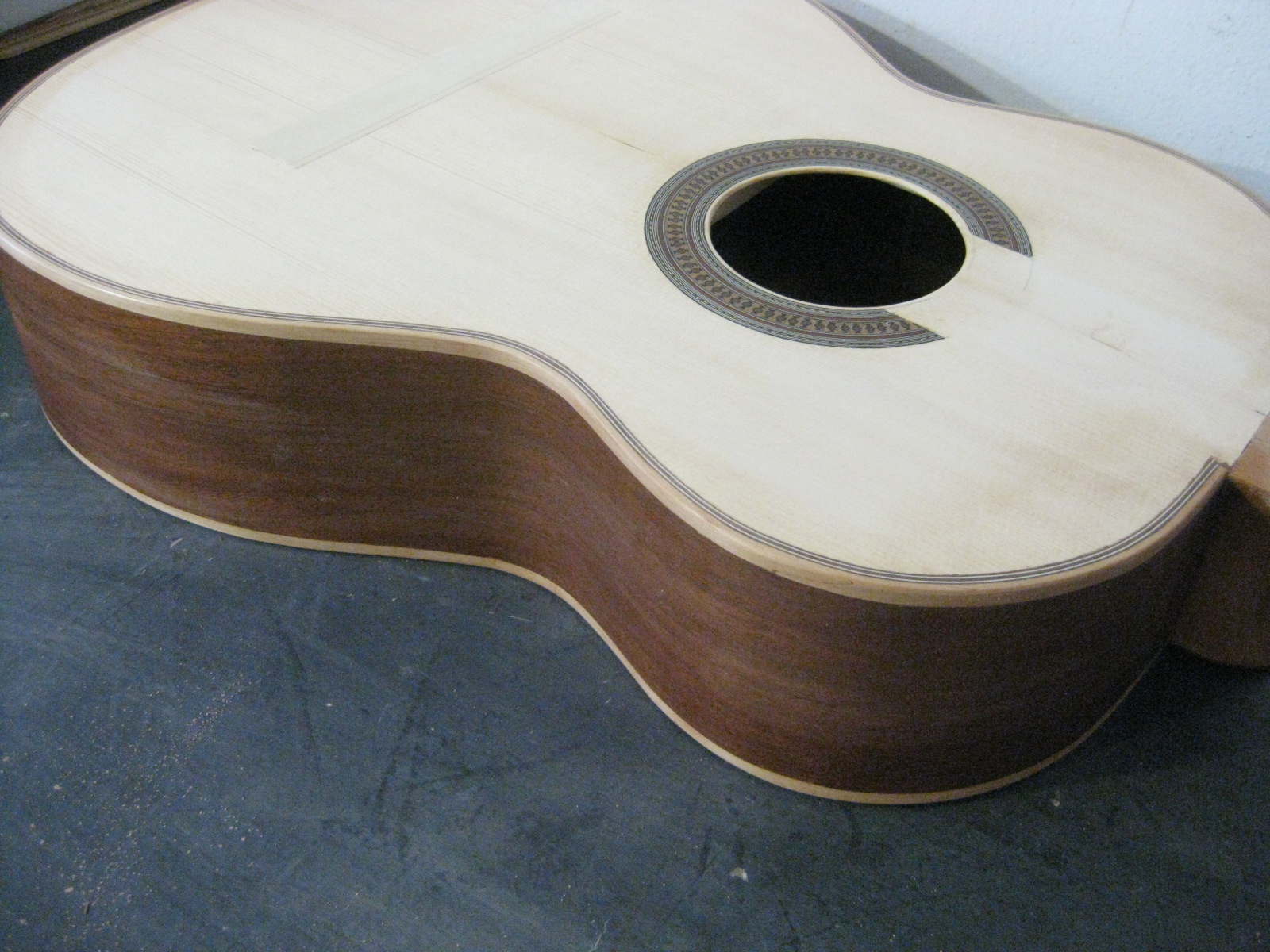

« Απάντηση #24 στις: Αυγούστου 08, 2022, 08:53:51 μμ »

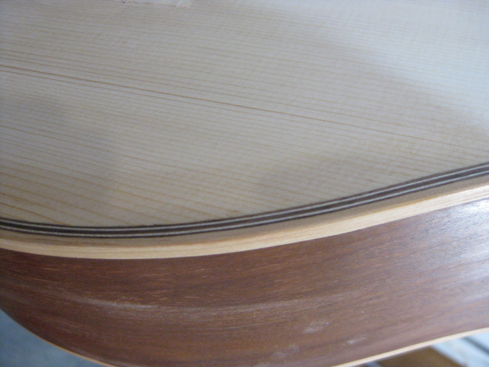

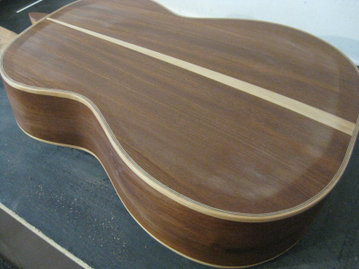

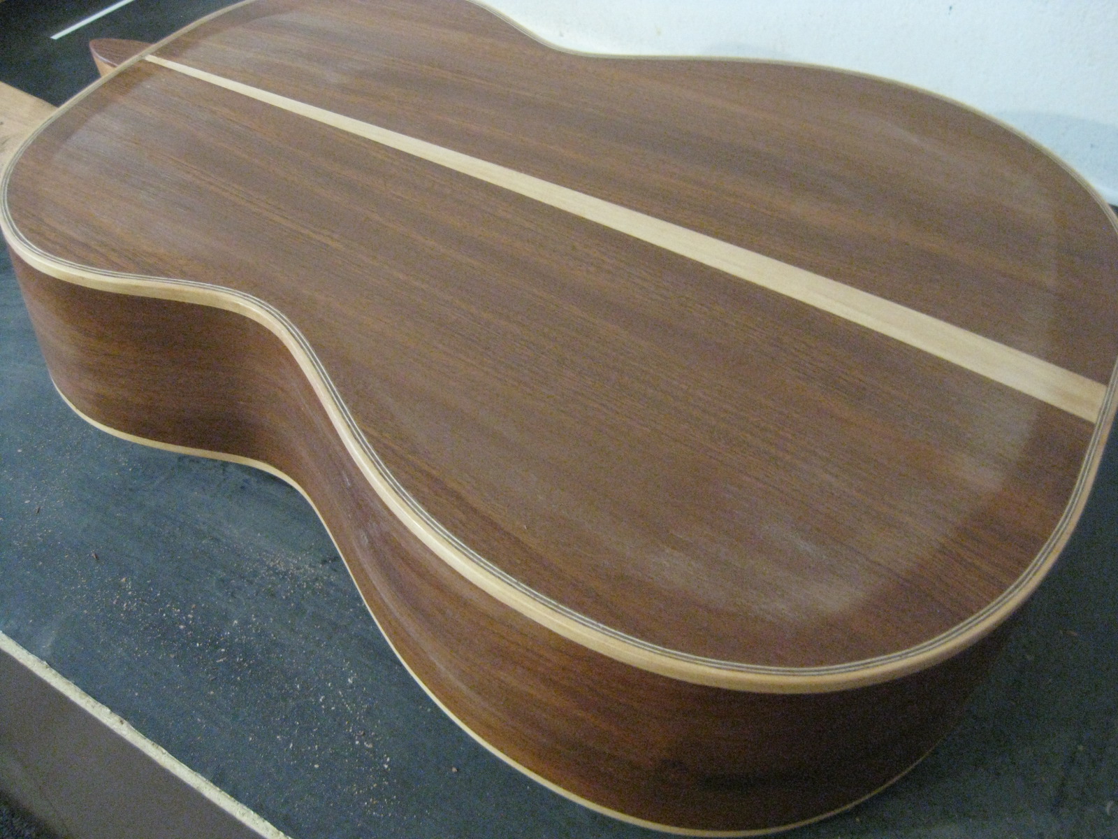

φιλετα φινιτο

Απ: Φωτογραφίες και Βίντεο από Εργαστήρια : Αύγουστος 2022
« Απάντηση #25 στις: Αυγούστου 09, 2022, 01:10:06 μμ »
Ωωω, πανέμορφη!!!

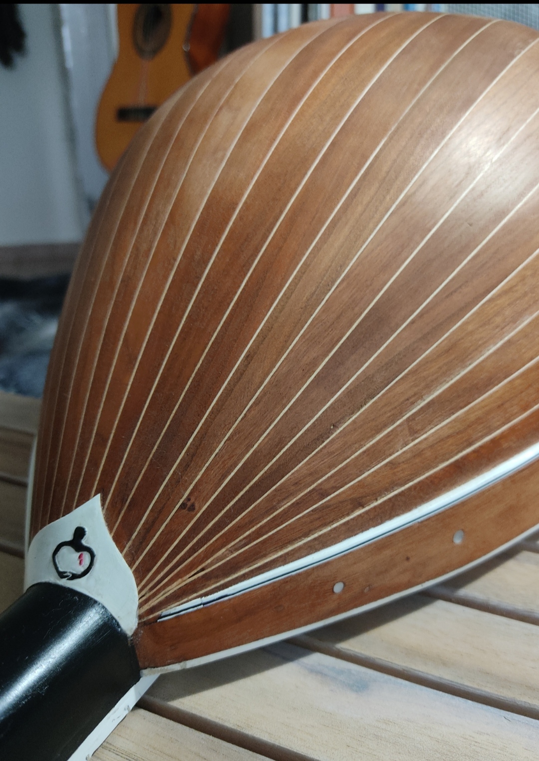

Εγώ μόλις πέρασα ένα χέρι παραφινέλαιο σε ένα μπουζουκακι Κερασιάς, της οποίας το χρώμα είχα αδικήσει κατά την κατασκευή.

Σωτηρη για πες λιγα παραπανω για το παραφινελαιο. Περνας το ξυλο με παραφινελαιο;
Πριν τα βερνικια ή για γυαλισμα μετα τα βερνικια;

Το ξύλο περνάω με παραφινέλαιο πριν τα βερνικια. Αναδεικνύει τα νερά και τα σκουραίνει ελαφρώς, ταιριάζει πολύ σε μέτριας σκουρότητας ξυλα, κερασιά, καρυδιά, μαόνι, μπουμπίνγκα, παλιά μουριά κλπ. Απλά θέλει σίγουρα δυο-τρεις μέρες να απορροφηθεί καλά. Εναλλακτικά αμυγδαλέλαιο.
« Απάντηση #28 στις: Αυγούστου 09, 2022, 08:39:41 μμ »
Ωραία ροζετα Στέλιο.. χειροποίητη?

Ευχαριστω για την απαντηση. Μολις στεγνωσει καλα περνας καποιο βερνικι ή το αφηνεις με το λαδι;
