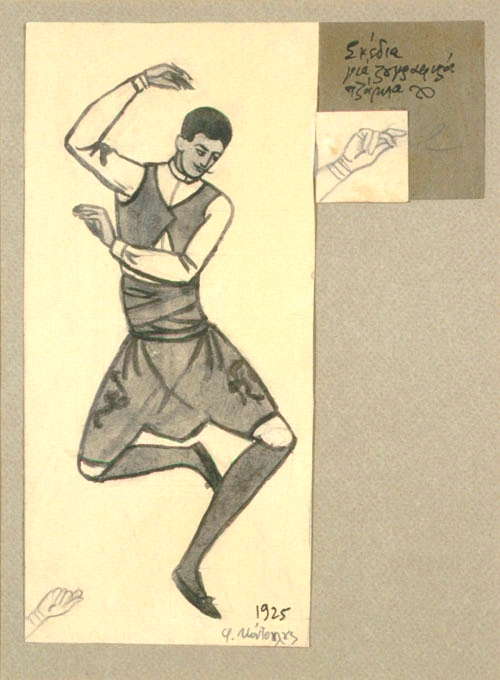

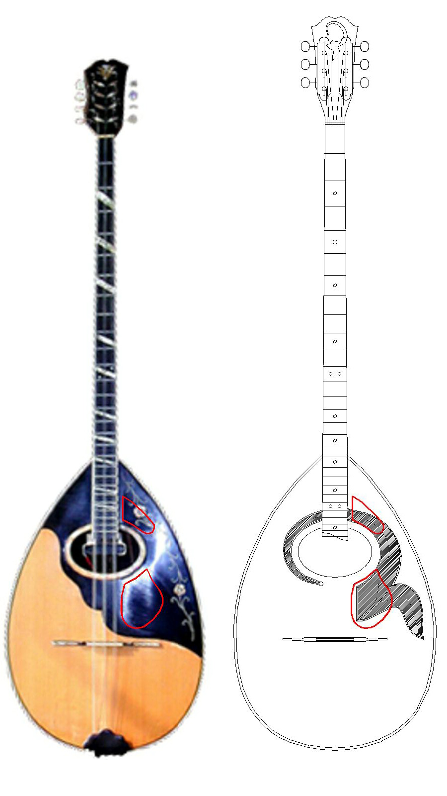

Αποστολή από: Ιωσήφ Τορρένς στις Απριλίου 07, 2021, 11:11:03 μμ

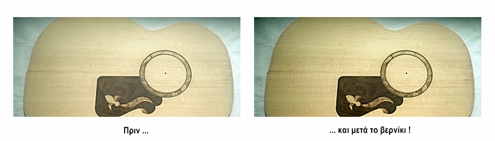

Εδώ έχουμε από τον Μάνο μια προσεκτική παρατήρηση που είχε κάνει σχετικά με
τις θέσεις όπου καταπονείται περισσότερο από την πένα το καπάκι σε ένα μπουζούκι.
Θέλοντας να προλάβει αυτό το "κακό", προχώρησε σε ωραίες , εμπνευσμένες σχεδιαστικά λύσεις !
Εχοντας κατά νου τα παραπάνω , σκέφτηκα αυτή τη πιθανή προσέγγιση
Φαίνεται απλή , αλλά για μένα πάντως , κρύβει πολλή δυσκολία ...

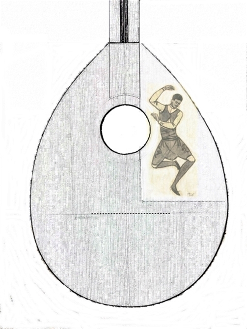

Το σκίτσο είναι από τον μακαριστό λογοτέχνη και αγιογράφο Φώτη Κόντογλου

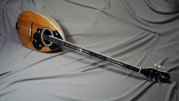

Αποστολή από: sakkalis στις Απριλίου 08, 2021, 12:50:32 πμ
Το μισομπουζουκο ετοιμο μετα και απο μια προσθηκη της τελευταιας στιγμης. Οσο περναγα τα λουστρα παραλληλα εφτιαχνα και μια  ξυλινη χορδιερα απο καρυδια. Φερει κοκκαλο στο σημειο που ακουμπανε οι χορδες. Αφου τελειωσανε τα λουστρα, χτες εξυσα την περιοχη κολλησης και την κολλησα. Σημερα περασα και τα μπρουτζινα για να πιανουν οι χορδες και αρματωσα.
Ο ηχος ικανοποιητικος για πρωτο παιξιμο. Κατι αναμεσα σε τζουρα και μπουζουκι. Το αφησα να ξεκουραστει, να παρει και τις τασεις του και θα σεταρω λιγο τον καβαλαρη. Παντως το αποτελεσμα μου αρεσε.
Η ξυλινη χορδιερα εγινε για ομορφια αλλα ετσι οπως ειναι πιο ψηλη σε σχεση με την κλασσικη μεταλλικη βοηθαει το χερι να ακουμπαει πανω. Πιο ξεκουραστο σε σχεση με τζουρα, το κλασσικο θεμα που εγω τουλαχιστον εχω με τους τζουραδες και εν τελει προτιμω το μπουζουκι.(https://uploads.tapatalk-cdn.com/20210407/9558cb70286f35cea1f4a6114941d203.jpg)(https://uploads.tapatalk-cdn.com/20210407/e49a2511c85268faecf533365b7afeb5.jpg)(https://uploads.tapatalk-cdn.com/20210407/31b0eb4197ab6674e438b61eb294cc75.jpg)

Άντε και ένα πρώτο πρόχειρο δείγμα πριν τελειωποιήσω τον καβαλάρη.https://youtu.be/03-RH2p92aw (https://youtu.be/03-RH2p92aw)]
Τίτλος: Απ: Φωτογραφίες και Βίντεο από Εργαστήρια : Απρίλιος 2021
Αποστολή από: Blekos Kerkyra στις Απριλίου 08, 2021, 09:41:28 πμ
Τζουράς καθαρότατος.
Καλά, τα σκαλισματα είναι πενα.
Εξαιρετική ιδέα!

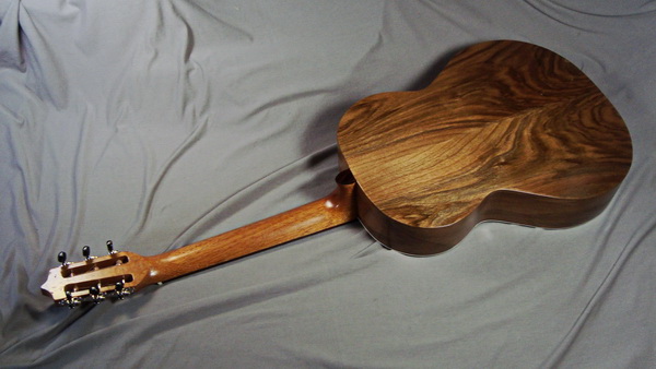

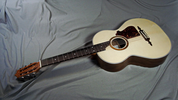

Μετά από πολλές αναβολές επιτέλους αρμάτωσα χτές!
Εκ των έμπροσθεν!
Και εκ των όπισθεν!
Αποστολή από: ΚαΠα στις Απριλίου 08, 2021, 12:14:46 μμ

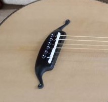

Είναι νωρίς ακόμα αλλά οι πρώτες ηχητικές εντυπώσεις είναι καλύτερες από τις προσδοκίες μου!  :-*
Παρόλο ότι στο στάδιο της κατασκευής το χούφτωσα πολλές φορές (γειά σου Στέργιε), το μπράτσο προς τον ζυγό το έκανα μάλλον παχύ και δεν μου κάθεται καλά στο χέρι. Οπότε θα πρέπει να σε δεύτερο χρόνο να κάνω χειρουργικές επεμβάσεις.  ::)
Επίσης το λούστρο δεν είναι τόσο καλό όσο φαίνεται στις φωτογραφίες (έχω κάνει διάφορες πατάτες γιαυτό καθυστέρησα άλλωστε) και σε κάποιο άσχετο χρόνο ίσως την περάσω ακόμα ένα χεράκι.
Για το φίλο μου το Μάνο λέω ότι το ύψος του καβαλάρη μαζί με το κόκκαλο βγήκε όπως είχε υπολογιστεί 13mm.   {celebrate013}

 :undecided2: :undecided2: :undecided2: :undecided2: και όπισθεν και έμπροσθεν και πλαγιόθεν και αποπανόθεν κι αποκατόθεν και πανταχόθεν
πόσες μέρες έχεις τις χορδές? 11άρες? εμένα στο πρώτο αρμάτωμα μου βγήκε καναδυό χιλιοστά ψηλότερο το κόκκαλο (4.5 - 5 στη μέση) αλλά μετά από μια βδομάδα ήθελε κατέβασμα και "σταθεροποιήθηκε" στα 3 mm (στη μέση), έχει χορδές 20-30 μέρες τώρα
... που το θυμήθηκες αυτό?  {celebrate004}
μια διόρθωση: η παρατήρηση αφορά όχι "σε ένα" αλλά στο "δικό μου" μπουζούκι, δηλαδή σημείωσα τις περιοχές που είχαν φθαρεί στο παλιό μου μπουζουκάκι (το ξεκρέμασα κι απόψε) με το δικό μου χέρι και το δικό μου παίξιμο, δεν είναι κανόνας.
τι απλή βρε Ιωσήφ, εμένα βουνό με φαίνεται (για φιγούρα στο χέρι μιλάμε πάντα, ε ?)... και αν κατάλαβα καλά από την εισαγωγή με τις συγκεκριμένες περιοχές φθοράς εννοείς ότι θα κάνεις τη φιγούρα χωρίς φόντο ? μόνο τον χορευτή στο καπάκι ? αν ναι, αυτό μου φαίνεται ακόμα πιο δύσκολο αλλά και πιο επικίνδυνο να σκαλώνει το χέρι στις (πολλές) προεξοχές

Yes sir! Compensated saddle! Την έφτιαξα λίγο πρόχειρα και θέλει φινίρισμα. Αλλά στις τελευταίες μου κιθάρες το εφαρμόζω γιατί με ενοχλεί πολύ το intonation!

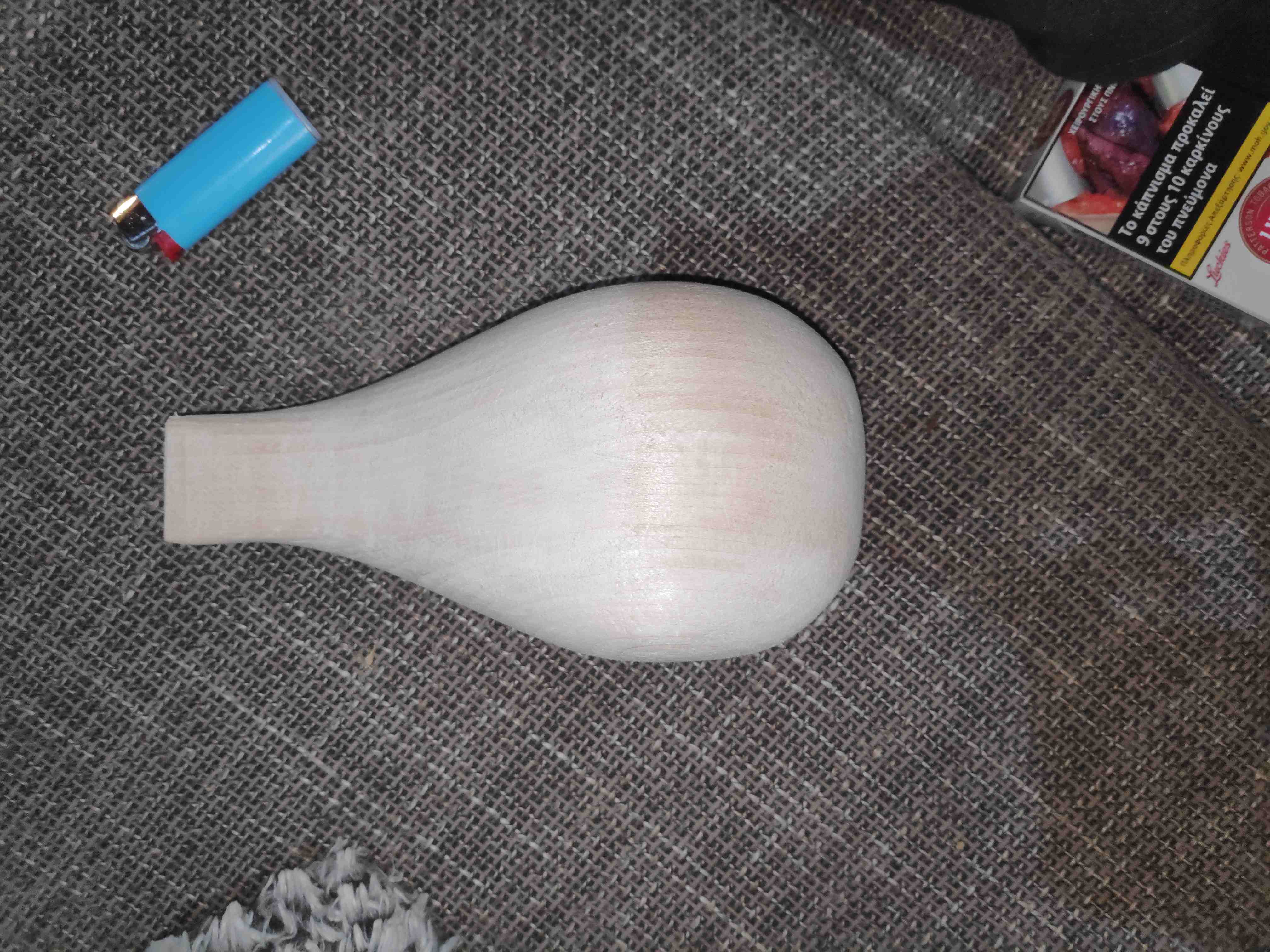

Δεν κρατιεμαι θα την πω την χαζομαρα που εκανα με το μισομπουζουκο.Αρχικα σκεφτομουν αν θα κανω την κλιμακα 65 ή67αρα. Καθισα και εβγαλα στο χαρτι 4 διαφορετικες κλιμακες, 65αρα κα 67αρα για το μισομπουζουκο και 68αρα και 69αρα για το μπουζουκι. Για το μισομπουζουκο κατεληξα σε 67αρα. Ελα που ομως οποιος νυχτα περπατει λασπες και σκ..α πατει. Ολες τις δουλειες τις κανω βραδυ οποτε καθως αναφερει και ο γνωστος γκουρου η μαλ..ια καραδοκει, ειδικα οταν εισαι ξενυχτισμενος.Ενω τα ειχα σχεδιασει για 67αρα, παιρνω το χαρτι της 65αρας και χαραζω 65αρα κλιμακα χωρις να το καταλαβω ο κεφαλας.Αρματωνω χτες, μετραω τον καβαλαρη στα 67 εκ. και κουρδιζω. Τσεκαρω τις αρμονικες στο 12ο ταστο και δεν. Μετακινω λιγο τον καβαλαρη  τιποτα. Πιανω να παιξω, κατεβαινω προς στο 12ο ταστο φαλτσαρει. Τσεκαρω με το κουρδιστηρι, φαλτσαρει. Λαλησα.Μετακινω τον καβαλαρη κανα 2 ποντους και στρωνει. Λεω να δεις που εβαλα τους τσαμπουκαδες στο 11ο ταστο για αυτο χανει. Οχι ολα καλα. Σπαω το κεφαλι μου τη μαλ..ια εκανα. Παιρνω τη ριγα και μετραω κοκκαλο 32.5 εκ. Ει, αυτο επι 2 δεν κανει 67. Ξαναμετραω και μετα βαραω το κεφαλι μου με τη μαλ..ια που εκανα. Βαζω τον καβαλαρη στη σωστη θεση και παταει λιγο πανω στην πεναρια, αλλα δεν φαινεται ασχημο. Δεν εχω σκοπο να αλλαξω τιποτα. Θα το αφησω ετσι. Ουτως ή αλλως μου αρεσει το οργανακι. Εχει χαρακτηρα. Μονο του σποφασισε  την κλιμακα και πρεπει να το σεβαστω. ;D
Παρομοια μαλ..ια εκανα και στο αλλο μπουζουκι, αλλα αυτη ειναι μια αλλη ιστορια που θα την πουμε πιο μετα.
Το νου σας μαγκες. Η μαλ..ια καραδοκει. :banghead: :banghead:

Αποστολή από: criscook στις Απριλίου 09, 2021, 04:49:13 πμ
Εκ των έμπροσθεν!
Και εκ των όπισθεν!
Πολύ όμορφη κιθάρα! Μπραβο!

Και μετά από τα βερνίκια και αρκετές μπαλιές στα καπάκια, ετοιμασίες για το πρώτο αρμάτωμα.
Αποστολή από: sakkalis στις Απριλίου 09, 2021, 11:50:26 πμ
Μάνο όμορφες δουλειές. Μπράβο.
Οι φιγούρες είναι έτοιμες ή τις έκανες μόνος κι αν ναι με το χέρι;
Αποστολή από: Μάνος Τουρπάλης στις Απριλίου 09, 2021, 11:54:29 πμ
με τα αριστουργήματά σας μας πετάτε τα μάτια έξω - θα λάβω προφυλάξεις
(https://pbs.twimg.com/media/Ec8Oz5hXYAAa9Ns.jpg)
Αποστολή από: oscar στις Απριλίου 09, 2021, 12:00:51 μμ
Δημήτρη δεν αγοράζω ποτέ μέρη των οργάνων, πάντα τα φτιάχνω όλα μόνος μου στο εργαστήριο, από την σχεδίαση μέχρι την υλοποίηση.
Μέχρι πρόσφατα τις φιγούρες τις έκοβα στο χέρι (ναι, αυτές οι φιγούρες είναι δυνατόν να κοπούν και στο χέρι με μεγάλη επιτυχία), αλλά πλέον δεν έχω τον χρόνο και την υπομονή για κάτι τέτοιο. Έχω επιστρατεύσει την τεχνολογία.  ;D
Παρόλο που με τα μηχανήματα του διαβόλου ο συνολικός χρόνος είναι περισσότερος  (όσο και αν ακούγεται περίεργο) σε σχέση με τον παραδοσιακό τρόπο, η διαδικασία είναι πιο απολαυστική και σου δίνει την δυνατότητα για αρτιότερο αποτέλεσμα.
Και αυτό βέβαια αφορά μόνο και μόνο την διαδικασία της κοπής. Τα υπόλοιπα παραμένουν παραδοσιακά και χειροκίνητα (μοντάρισμα φιγούρας, εφαρμογή στην τελική θέση).

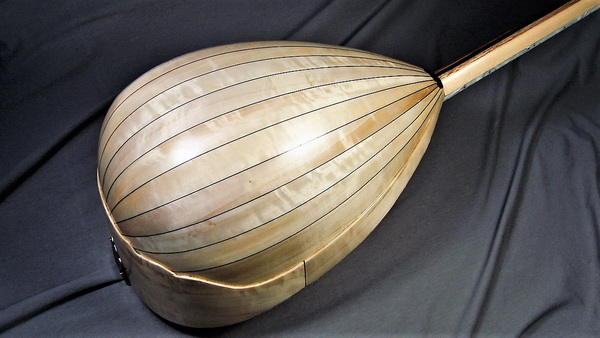

Αρματωθηκε και το μπουζουκι.
Ανεβηκε απο το εργαστηριο προσωρινα να μεινει κουρδισμενο κσι να παιχτει λιγακι πριν ξανακατεβει για το τελικο σεταρισμα.
Ετσι πηρε προσωρινα τη θεση του αναμεσα στις αλλες κατασκευες.
Λιγα λογια για τον ηχο.
Ο ηχος για πρωτο κουρδισμα ηταν ικανοποιητικος. Οχι, οχι, οχι, οχι!!Απλα συγκρατουμαι να μην με πειτε ψωναρα. Ενθουσιαστηκα!!!
Ο ηχος του παλιου τριχορδου. Καθησα επιτοπου και εγραψα βιντεο που θα ανεβασω.
Πιστευω πως τελικα η τσακιση στο καπακι ειναι το βασικο συστατικο για παλιακο ηχο. Θα το ξανακανω εννοειται και παρα την επιπλεον δυσκολια στην κατασκευη, αξιζει πραγματικα τον κοπο.
Θα ανεβασω συγκεντρωτικες λεπτομερειες μετα και το τελικο σεταρισμα στο θεμα που εχω ανοιξει.(https://uploads.tapatalk-cdn.com/20210409/d5bc91385a7c56e6018a4334e1aca89d.jpg)(https://uploads.tapatalk-cdn.com/20210409/a36564e9cbd0709dd4d71763393aa338.jpg)(https://uploads.tapatalk-cdn.com/20210409/4a8b6be4c39108aee6a187aeb3946b23.jpg)
Ελα και το δειγμα ηχου που μολις ανεβηκε:
https://youtu.be/7KWVPBnYieQ (https://youtu.be/7KWVPBnYieQ)

...βερνίκια...
Γιώργο, καταπληκτικό αποτέλεσμα!
Χρησιμοποίησες κετσέ για το τελικό γυάλισμα ή κάτι παρόμοιο;
Και ένα βίντεο με διάρκεια λιγότερο από ενάμιση λεπτό όπου εφευρετικός οργανοποιός δείχνει πώς λυγίζει τα δύσκολα πλαινά για τις archtop κιθάρες του. Καινοτομία που ομολογώ με εντυπωσίασε!
https://www.youtube.com/watch?v=HQMgt_kkMA0&ab_channel=DanKoentopp (https://www.youtube.com/watch?v=HQMgt_kkMA0&ab_channel=DanKoentopp)

...βερνίκια...
Στέργιο, έτριψα μέχρι 3000 υαλοχαρτο και μετά με ένα πράγμα σαν υφασμα είναι σε στυλ υαλοχαρτο που γράφει 4000  και μετά αλοιφη ψιλή.

Αποστολή από: Engineer στις Απριλίου 12, 2021, 08:40:35 μμ
Καλησπέρα σε όλους!
Ξεκίνησα και εγώ το πρώτο μπαγλαμαδάκι, σε κλίμακα 36 από φλαμούρι που μου έδωσε ο φίλος Νίκος.
Μου φαίνεται πως είναι σε καλό δρόμο, αν και χρειάζεται δουλειά ακόμη γιατί δεν είναι συμμετρικό! Κάθε παρατήρηση σας θα μου ήταν καλοδεχουμενη!

Η σγουρη λευκα τι λεει;
Απο εμφανιση σκιζει εννοειται. Δουλευεται ευκολα, ειναι σκληρο ξυλο, απο ηχο;
Καταρχάς είναι αγορασμένο σκάφος, δεν τόκανα εγώ. Έχω μια προτίμηση γενικά στα πιο σκληρά ξύλα. Η λεύκα είναι βέβαια μαλακό ξύλο, οπότε ένα μείον. Θέλει προσοχή με το σκαρπέλο γιατί πάει όπου ναναι, δεν "ακούει" όπως ο έβενος κι ο παλίσανδρος ας πούμε. Βέβαια είναι όντως πολύ όμορφη, με τα βερνίκια "λάμπει" κι οι φωτογραφίες δεν πιάνουν τους ιριδισμούς που κάνει όταν αλλάζει το φως, είναι ακόμα πιο όμορφη δηλαδή "ζωντανή". Από ήχο τι να πω, με τον κέδρο ταίριαξε κι αυτόν είχα σκεφτεί εξαρχής όταν είδα το σκάφος, με έλατο δεν ξέρω τι θα έβγαζε.
και ο έτερος Καππαδόκης με το λεοπαρδαλόξυλο

Μανο και το μπουζουκι και η κιθαρα ειναι ομορφα.
Αποστολή από: criscook στις Απριλίου 15, 2021, 11:41:28 μμ
Πάρα πολύ ωραία και τα δύο όργανα!
Ειδικά η κιθάρα πολύ μ άρεσει !

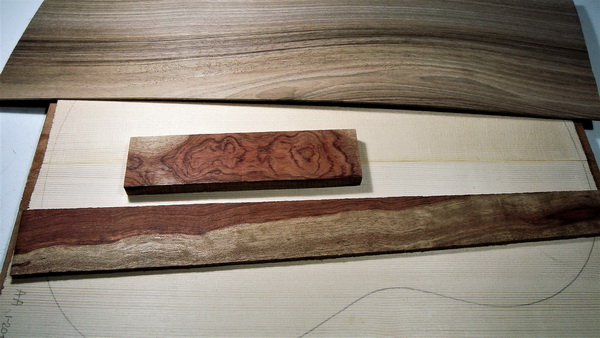

και το επόμενο project (έχει ήδη κλείσει το "στεφάνι" των πλαϊνών) με τα παρακάτω:
καρυδιά Ελληνική, έλατο Ευρωπαϊκό κι αυτό το εύρημα για ταστιέρα - καβαλάρη (μα που τα βρίσκω) που δεν ξέρω τι είναι.
Ούτε από κει που το πήρα (Σοφιανός) ήξεραν ακριβώς τι είναι, πέρα από το "κάποιο είδος τριανταφυλλιάς".
Ψάχνοντας στο wooddatabase βρήκα δυο πιθανούς "υπόπτους"
https://www.wood-database.com/amazon-rosewood/ (https://www.wood-database.com/amazon-rosewood/)
(https://www.wood-database.com/wp-content/uploads/amazon-rosewood-s.jpg)
https://www.wood-database.com/brazilian-tulipwood/ (https://www.wood-database.com/brazilian-tulipwood/)
(https://www.wood-database.com/wp-content/uploads/tulipwood.jpg)
καμιά άλλη ιδέα ?

Αποστολή από: Γρηγόρης Μαυρακης στις Απριλίου 19, 2021, 01:45:02 μμ
Για bubinga μου φαίνεται...εκεί θα πονταριζα..
Αποστολή από: songless_bird στις Απριλίου 19, 2021, 02:59:32 μμ
5€ και από μένα στη bubinga .
Αποστολή από: Νάσος στις Απριλίου 19, 2021, 04:26:07 μμ
Τρείς στους τρείς λένε
https://www.wood-database.com/bubinga/] [url]https://www.wood-database.com/bubinga/ (http://[url)[/url]
Αποστολή από: Silvestro στις Απριλίου 19, 2021, 04:50:10 μμ
4
(ο καβαλαρης σιγουρακι)
Αποστολή από: sakkalis στις Απριλίου 19, 2021, 07:16:33 μμ
Μάνο κάτι παλιόξυλα χαλασμένα είναι, μην τα βάλεις σε κατασκευή.
Θα περάσω να τα πάρω εγώ να μη σου πιάνουν τόπο. ;D ;D
Αποστολή από: Νάσος στις Απριλίου 19, 2021, 09:45:07 μμ
Μάνο έχει δίκιο ο Δημήτρης και για να σιγουρευτείς κόψε τα σε μια άκρη και μύρισε την άσχημη μυρωδιά που έχει...
αν είναι έτσι σίγουρα είναι bubinga

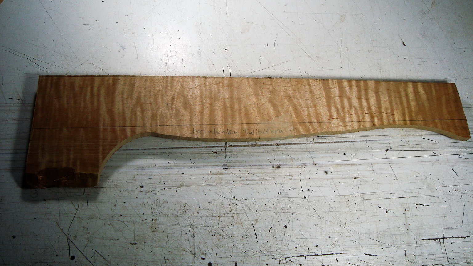

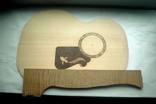

Αποστολή από: Μάνος Τουρπάλης στις Απριλίου 23, 2021, 01:38:54 μμ
υποκλίνομαι στη σοφία των παλαιότερων, μπουμπίγκα λοιπόν
αλλά τα σχέδια είναι για να αλλάζουν...
κι αφού αποφάσισα να δοκιμάσω sitka spruce που βρήκα στον dimizparts (δεν έχω ξαναβάλει), έβαλα στη ροζέτα ελιά που είχα, μετά είπα να βάλω και μια ένθετη πεναριά με ελιά και παλίσανδρο που ταιριάζει με το sitka, αλλά πλέον το σύνολο δεν ταιριάζει χρωματικά με την μπουμπίγκα ...
βρήκα κάπου στη ντουλάπα αυτό το κομμάτι που δεν θυμάμαι από που το έχω (νομίζω ο Πασχάλης μου το είχε δώσει) που σαν μέγεθος και φιγούρα είναι ταμάμ για ταστιέρα
αλλά δεν μου εμπνέει καμιά εμπιστοσύνη για αντοχή στη φθορά των χορδών (η αντοχή στις τάσεις δεν με πολυνοιάζει, τα ξύλα του μπράτσου είναι καλά και θα μπει και βέργα).
Είναι πολύ ελαφρύ, το σόκορο φαίνεται πολύ ψαθυρό και η επιφάνεια χαράζει με το νύχι.
Αυτό που γράφει στην χαρτοταινία (lyriodendron tulipifera) είναι κάτι που είχα δει παλιά στο ιντερνετ αλλά τώρα που το ξανάψαξα μάλλον δεν έχει καμία σχέση. Δεν θα το βάλω για ταστιέρα, αλλά μήπως κανείς το αναγνωρίζει ?
έβγαλα δυο φωτο με διαφορετικό φωτισμό για να φανεί πώς "γυαλίζει" όταν αλλάζει η οπτική
Αποστολή από: Ιωσήφ Τορρένς στις Απριλίου 23, 2021, 05:27:05 μμ
Μάνο με γοητεύει αυτή η αναζήτηση - επιλογή στα χρώματα των ξύλων !
Είμαι βέβαιος ότι θα βρείς εκείνη τη ταστιέρα που θα ταιριάζει ταμάμ και το σύνολο θα δέσει μια χαρά !
Αποστολή από: Γρηγόρης Μαυρακης στις Απριλίου 23, 2021, 06:40:55 μμ
Για bigleaf maple μου κάνει.. είναι πιο ελαφρύ και μαλακό από το γνωστό στην Ευρώπη maple..συνήθως το βάζουν για καπάκι στις ηλεκτρικές λόγω των πανέμορφων νερών.. εκεί θα ποντάριζα 5ευρω!!
Αποστολή από: Μάνος Τουρπάλης στις Απριλίου 23, 2021, 08:13:53 μμ
Γρηγόρη είναι στις επικρατέστερες απαντήσεις στην ίδια ερώτηση που έβαλα σε καναδυο ομάδες στο facebook... οι άλλες επικρατέστερες είναι συκομουριά (sycamore), κερασιά (κάποιο είδος) και roasted maple, που είναι μια διαδικασία "ψησίματος" (το Googlάρισα δεν το ήξερα ούτε αυτό).
Μίλησα και με τον Παβέζα εδώ στη Θεσσαλονίκη που φτιάχνει κάτι εξαιρετικές κιθάρες (με τον κουμπάρο μου) και επίσης ξέρει καλά τον σφένδαμο ως κατασκευαστής βιολιών (Κρεμόνα παρακαλώ) και λέει ότι αν το βερνικώσω δεν θα 'χει θέμα με τις χορδές, θα πρέπει όμως να ψάξω λεπτομέρειες γι αυτό.
Αποστολή από: Γρηγόρης Μαυρακης στις Απριλίου 23, 2021, 09:17:18 μμ
Σεβασμός στην γνώμη του τότε.. έχει πανέμορφα νερα το κομμάτι αυτό..Μήπως πρέπει να ξανασκεφτείς την  χρησιμοποιηση του???
Αποστολή από: Μάνος Τουρπάλης στις Απριλίου 23, 2021, 09:32:55 μμ
μα η γνώμη του (*) είναι ακριβώς ότι μπορώ να το χρησιμοποιήσω για ταστιέρα αν το βερνικώσω (και μάλιστα ειδικά με βερνίκι πολυουρεθάνης που ούτως ή άλλως ζητάω από τον λουστραδόρο, οπότε κούμπωσε κι από κει)
... έπειτα δεν έχω άλλο κομμάτι, δεν μπορώ δηλαδή να φτιάξω ούτε άλλο μέρος του οργάνου εκτός από ταστιέρα, ίσως περισσέψει κανένα στενό φιλέτο να βάλω αξονικά στην πλάτη.
(*) αν θες ψάξ' τον στο fb Yannis Pavezas, κατασκευάζει και ηλεκτρικές και από εκεί είναι η πληροφορία, σε ηλεκτρικές μπαίνει συχνά σφεντάμι στην ταστιέρα - είχαμε και μια κουβέντα όλως τυχαίως με τον songless προχτές γι αυτό το θέμα αλλά με άλλη αφορμή - και μεταξύ των ποστ o Παβέζας μου εξήγησε τι κάνουν στις ηλεκτρικές με τα τάστα επειδή ούτε βερνίκι σε ταστιέρα έχω βάλει ποτέ
Αποστολή από: ΖΑΡΚΑΔΑΣ ΚΩΣΤΑΣ στις Απριλίου 23, 2021, 09:40:49 μμ
κι εγω στην ταστιερα του μπασου σφενδαμι εβαλα αφου εριξα δυο χερια βερνικι και κατοπιν ετριψα με συρμα κατσαρολας.Ειναι συνηθισμενη πρακτικη στις ηλεκτρικες το σφενδαμι στην ταστιερα
