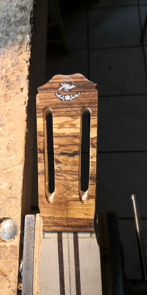

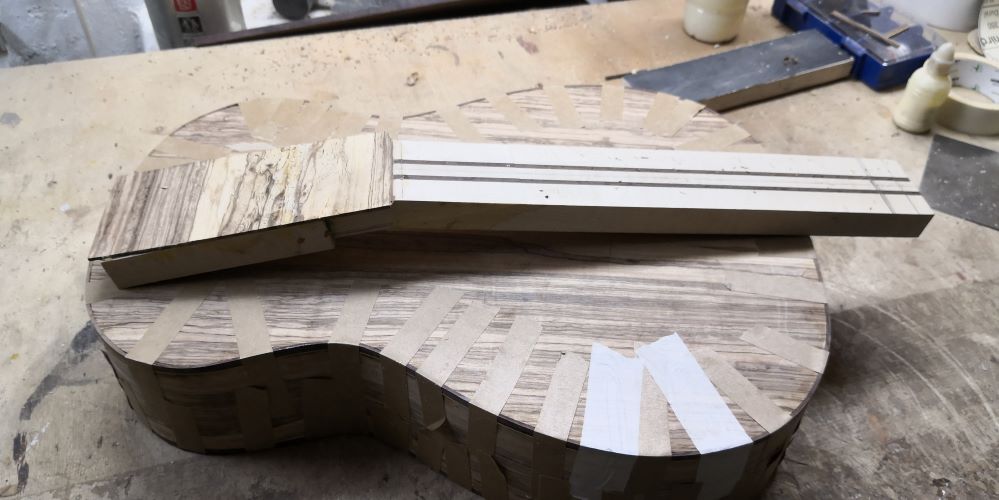

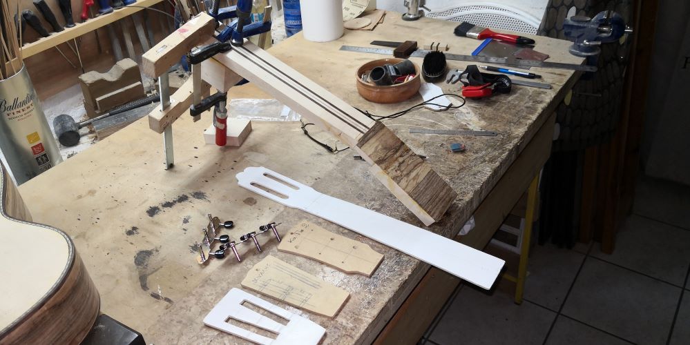

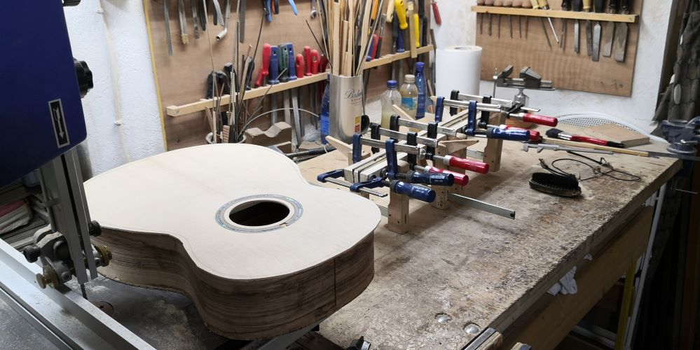

Άντε να βάλω τις πρώτες φωτογραφίες του μήνα.
Κολλήθηκαν οι ταστιέρες, μπήκαν οι τσαμπουκάδες και διακοσμήσεις στα καράολα.

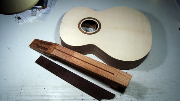

Αποστολή από: Stergios_lutherie στις Φεβρουαρίου 05, 2021, 12:59:51 πμ
Γιώργο, αποτελεσματικός και ωραίος!

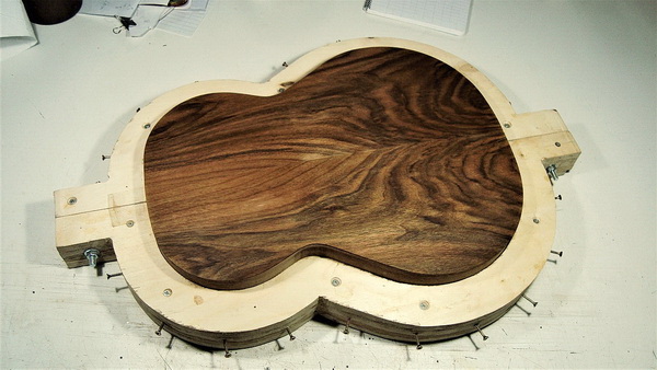

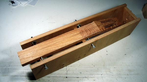

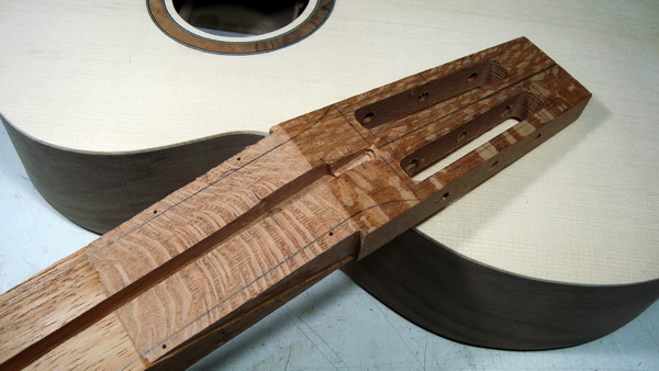

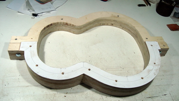

Να πω και ‘γώ για τα δικά μου:
Κόρη του εγκλεισμού είναι η πρώτη κιθάρα και η εξέλιξη της κατασκευής μέχρι τώρα ήταν οδυνηρά αργή. Για να βρεις τα πατήματα που σε βγάζουν απέναντι παίρνει χρόνο.
Αλιεύματα από το διαδίκτυο και ατελείωτα τζιγκ ήταν η μόνιμη γαρνιτούρα των εργασιών.
Ορεγόμουνα μια σχετικά μικρή κιθάρα. Κατέληξα στο μοντέλο «ΟΟ», ή αλλιώς «double O». Όταν το λάνσαρε η  Μάρτιν τη δεκαετία του 1870 ήτανε το πιο μεγάλο μοντέλο στη γκάμα της! Το μέγεθός της πλησιάζει αυτό της κλασσικής κιθάρας -μόνο που έχει στενότερους ώμους και μέση, είναι δηλαδή λίγο κωλαρού 😊. Δοκιμασμένη και …σεβάσμια σχεδίαση αφού μετράει κάπου 150 χρόνια ζωής.
Διαστάσεις (θεωρητικές): μεγάλη καμπάνα 357,5 mm μικρή καμπάνα 251,2 mm και μέση 211,8 mm. Μήκος σκάφους 500 mm.
Η ένωση μάνικου-σκάφους προβλέπεται στο 12ο τάστο -με ό,τι αυτό συνεπάγεται για τον ήχο διότι η θέση του καβαλάρη μετατοπίζεται προς το κέντρο του καπακιού. Ανοίγει παρένθεση: Μέχρι πριν εκατό-τόσα χρόνια η ένωση στις κιθάρες γινότανε σχεδόν αποκλειστικά στο 12ο τάστο. Αργότερα βγήκαν ανάγκες στην αγορά μάλλον για παίξιμο πιο virtuoso και η ένωση μετακινήθηκε στο 14ο τάστο παρασέρνοντας βέβαια και τον καβαλάρη εγγύτερα στην τρύπα και μακρύτερα από το «κέντρο» του καπακιού. Οι κιθάρες με ένωση στο 12ο λένε ότι είναι και πιο ευκολόπαιχτες. Ίδωμεν…Κλείνει η παρένθεση.
Το καπάκι θα γίνει χωρίς καμπύλωση. Μια καθαρόαιμη flap-top.
Ανυπομονώ, μα δεν έχω άλλη επιλογή από το να προχωρήσω φρεναριστός!
Θα ανοίξει αργότερα σχετικό θέμα με λεπτομέρειες, αλλά για την ώρα δεν υπάρχει χρόνος, προέχουν οι εργασίες.

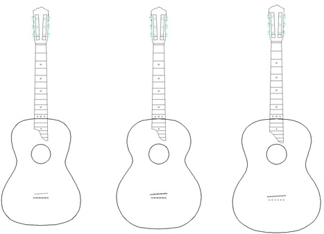

Αποστολή από: Γιωργος π στις Φεβρουαρίου 06, 2021, 09:34:01 πμ
Καλημερα παιδιά, έχει μήπως κάνεις κάποιο σχέδιο από σχεδιαστικά προγράμματα που συνεργάζονται με cnc???
Πχ  καμία φιγουρα ή κανένα Καραολο σχεδιασμενο;

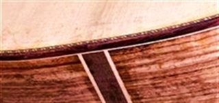

στο πανω κοκκαλο του τζουρα (η ταστιερα στα 2.6) και στο τελος ενωση σκαφους 3.3 αποληξη ταστιερας 3.4
που να κανω τις χαρακιες για τις χορδες του αλλα και μεταξυ των χορδων αποστασεις;
επισης στο κατω κοκαλο.
Τίτλος: Απ: Φωτογραφίες και Βίντεο από Εργαστήρια : Φεβρουάριος 2021
Αποστολή από: Μάνος Τουρπάλης στις Φεβρουαρίου 09, 2021, 08:48:13 πμ
στο ζυγό άφησε 2,5-3 χιλ. offset και μεταξύ των χορδών ~2+ χιλιοστά (όχι όμως 2,5)
στον καβαλάρη οι εξωτερικές (μουργκάνα - καντίνι) να απέχουν ~ 27-28 χιλ. και μοιράζεις το ενδιάμεσο με ίδια απόσταση (2+) στα ζευγάρια
.... και πολύ ωραία δουλειά, Στέλιο!

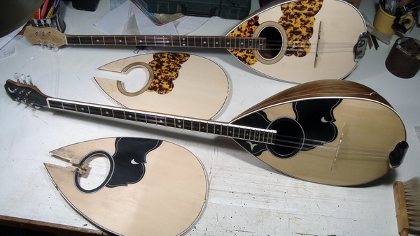

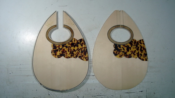

Αποστολή από: Μάνος Τουρπάλης στις Φεβρουαρίου 09, 2021, 04:12:14 μμ
Μανο..................συγνωμη αν δεν πηρα χαμπαρι.Γιτι αλλαξες καπακια και στα δυο οργανα?
αυτό το χτεσινό με την ταρταρούγα μου έπεσε από τη μόρσα και ράγισε το καπάκι. Το έφτιαξα, αλλά έγινε τσιγαρόχαρτο από τα τριψίματα και δεν το εμπιστευόμουν.
Το άλλο με τη μαύρη πάστα είναι πειραματόζωο, δεν έπαθε τίποτα αλλά έκανα πειράματα με τσάκιση (αν προσέξεις το βγαλμένο έχει σκιά στην τσάκιση), μετά άλλαξα θόλο, break angle κτλ. Αυτό στη φωτο είναι το τρίτο καπάκι.

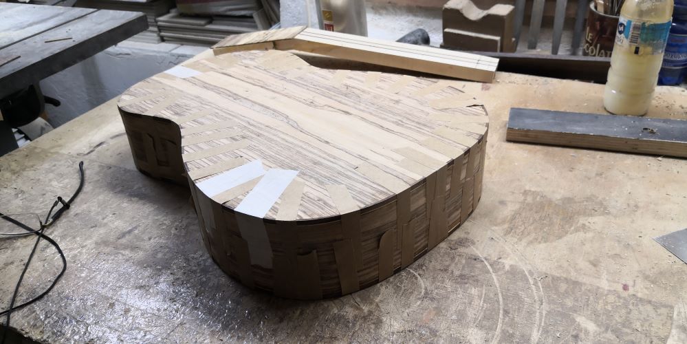

Πω! Πω! Μέχρι και το εργαστήριο μου κρατάει μούτρα. Τόσο καιρό που είχα να το επισκεφτώ μου κρύβει τα εργαλεία και τα υλικά. ;D
Ξεκινάμε για νέες περιπέτειες! Δύο κιθαρίτσες παράλληλα στο ίδιο καλούπι (μεσαίο Απαρτιάν) αλλά με διαφορετική φιλισοφία η καθεμιά. Η πρώτη θα γίνει με παράλληλο καμάρωμα και η δεύτερη με Χ και ένωση στο 12ο τάστο. Να δούμε και τι διαφορές θα προκύψουν στον ήχο.
Λοιπόν, κόκκινη κλωστή δεμένη ... που λέγανε παληά.
Η πρώτη με πλάτη-πλαϊνά ζεμπράνο. Ένα σετ που μου είχε κάνει δώρο ο chris πριν μερικά χρόνια όταν άνοιξε το Dimiz parts με το γυιό του Δημήτρη (έχουμε καιρό να μιλήσουμε, τι να κάνει άραγε?).

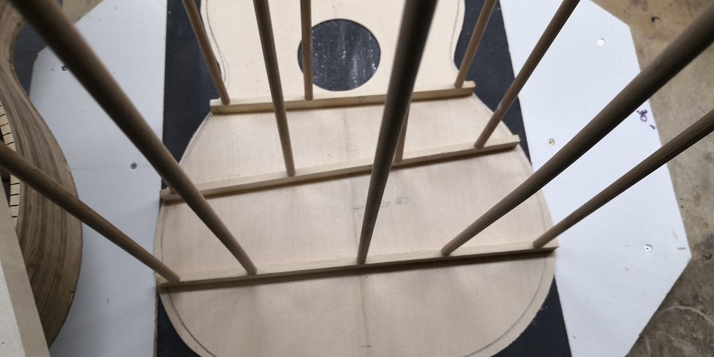

Από το πρωί χειρονακτικές εργασίες. Έξω φτυάρισμα χιόνι, κάτι κλάρες σπασμένες κτλ.
Μέσα προετοιμασία για καμπύλωση πλάτης. Πιάσε το καλούπι μαζί με το σκάφος και τρίβε, τρίβε .... κάτι έγινε.
Και τώρα το βράδυ go bar! Όχι το γνωστό μπαρ που πια δεν ξενυχτάει. Το άλλο για τα καμάρια.  {celebrate016}
Αύριο τα καμαρώματα! {celebrate014}

τέλειωσα τα καλούπια, γύρισα και τα πλαϊνά, έχω προχωρήσει περίπου στο στάδιο του Παναγιώτη, αλλά κάνει κρύο στο υπόγειο και δουλεύω στην κουζίνα οπότε ...με μέτρο οι εργασίες (καραδοκεί παντόφλα) μέχρι ν' ανοίξει ο καιρός
Αποστολή από: ΚαΠα στις Φεβρουαρίου 17, 2021, 10:09:34 πμ
Ωραία τα καλούπια Μάνο. Τη λαμαρίνα με βίδες τη στερέωσες; Εξέχουν;
Αποστολή από: Μάνος Τουρπάλης στις Φεβρουαρίου 17, 2021, 10:58:01 πμ
ναι εξέχουν, για αυτό οι τάκοι με τα ελατήρια έχουν μια μικρή διαμόρφωση στις άκρες να μη σκαλώνουν στα κεφάλια κι ο κεντρικός είναι στενότερος από το καλούπι

Ενα προτζεκτ που περιμενε χρονια. 2 πλατες σκαλιστες απο παλιες καρεκλες. Το ξυλο ειναι οξια. Η μια πλατη κοπηκε και θα γινει πλακε τζουρας. Το συγκεκριμενο κομματι θα ειναι η πλατη του τζουρα  και το σκαλισμα θα παραμεινει ως εχει. Μομις το ξεκινησω θα ανοιξω και νεο θεμα.
(https://uploads.tapatalk-cdn.com/20210217/4ca45624adc532349818c1fa076cd3ec.jpg)

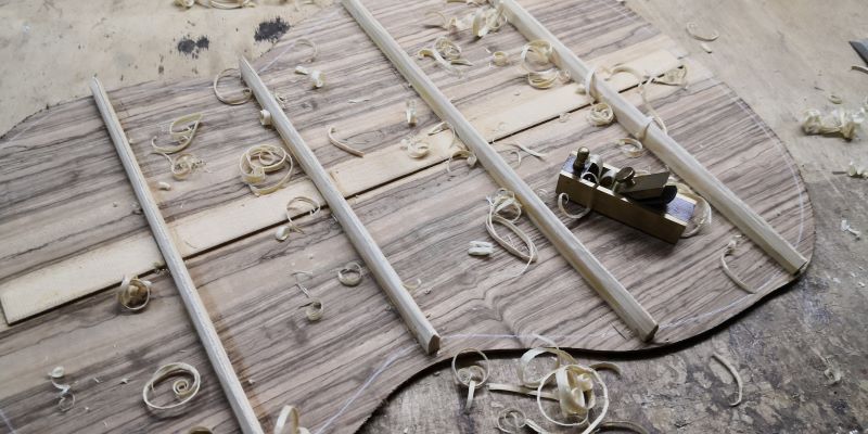

Αποστολή από: sakkalis στις Φεβρουαρίου 21, 2021, 07:15:30 μμ
Ειπα να προχωρησω το προτζεκτ.
Εσκαψα περιθωριο εξωτερικα για να κουμπωσουν τα πλαϊνα. Λιγο με το ρουτερ, λιγο με το χερι.
Μετα αδειαστηκε το εσωτερικο με το ρουτερ. Δυστυχως επειδη απο καποιο σημειο και μετα δεν παταει το ρουτερ, δε σκαφτηκε ομοιομορφα οποτε δουλεψε ξυστρα.
(https://uploads.tapatalk-cdn.com/20210221/838626c60eb602babd4ff115821a2240.jpg)
(https://uploads.tapatalk-cdn.com/20210221/84668271056a3c2ae7018a478f9307c3.jpg)
(https://uploads.tapatalk-cdn.com/20210221/682de9e440eab2b7753aa36ad9b8d026.jpg)

Αποστολή από: ΚαΠα στις Φεβρουαρίου 21, 2021, 07:36:08 μμ
Ωραίος Δημήτρη! Περιμένω με ενδιαφέρον να δω το αποτέλεσμα!

Αποστολή από: Blekos Kerkyra στις Φεβρουαρίου 21, 2021, 08:23:43 μμ
Αναγεννησιακος τζουράς.
Το αποτέλεσμα θα είναι πολύ ωραίο.
Πολύ καλή ιδέα.

Αποστολή από: ΚαΠα στις Φεβρουαρίου 21, 2021, 11:20:32 μμ
Αύριο καπακώνουμε! Και προχωρά και το μπράτσο. Κελεμπέκι με κόντρες βέγκε!

παναγιωτη περασανε 2 μερες, πρεπει να βαζεις ταστα τωρα ε;  {celebrate018}
γρηγορη που να σου πω ιστοριες για τις 2 φρηντριχ, ξερω οτι εισαι φρηντριχακιας...   {celebrate013}
εκανα και τους 2 καβαλαρηδες, βρειτε διαφορες   ;D
το ελεφαντοδοτο , ευγενικη προσφορα απο τα 2 διαλυμενα πιανα του φιλιου...
και οπως μου πε προχθες, σχετικα με το διπλανο θρεντ, εδω δεν μπορουσαμε να διαλυσουμε το παλιο, οχι να φτιαξουμε ενα καινουριο...
τετοιο γελοιο χρονια ειχα να ριξω... :cheesy2:

Όχι ακόμα αλλά βιάζομαι γιατί μου την έχει ζητήσει ένας μεγάλος μουσικός να παίξει στο Μέγαρο μεθαύριο! {celebrate010} {celebrate010}
Σήμερα κολλάω τακούνι και αρχίζω ταστιέρα.  :017:
Αποστολή από: Γιάννης Καραβασίλης στις Φεβρουαρίου 24, 2021, 08:27:25 μμ
Πολύ ωραία γίνεται Παναγιώτη...!!!! Και το ζεμπράνο είμαι σίγουρος με τα λούστρα θα αναδειχτεί ακόμη περισσότερο. {celebrate012}

Αποστολή από: ΚαΠα στις Φεβρουαρίου 24, 2021, 10:41:34 μμ
Κι εγώ νομίζω Γιάννη ότι θα γίνει όμορφο όργανο. Να δούμε από ήχο όμως!
Προς το παρόν μας περιμένουν αποφάσεις που πρέπει να πάρουμε άμεσα. Κεφαλάρι με σχισμές ή συμπαγές;
Ως λαϊκή κιθάρα η παράδοση λέει σχισμές. Αλλά έλα που μου αρέσει το ζεμπράνο που έβαλα στο καράολο και δεν θέλω να το χαλάσω! Τι κάνουμε;

Αποστολή από: Ιωσήφ Τορρένς στις Φεβρουαρίου 24, 2021, 10:54:39 μμ
Η ταπεινή μου γνώμη . Ετσι όπως είναι τα νερά του , καλύτερο θα δείχνει το κεφάλι χωρίς σχισμές !

Αποστολή από: Silvestro στις Φεβρουαρίου 25, 2021, 05:11:51 πμ
εγω θα εβαζα τις μικρες σχισμες στο δεξια πατρον, να τρεχουν τα νερα του ξυλου ιδια με τα μικρα αξονακια.
Εγώ λέω συμπαγές. Ακριβώς επειδή είναι λαϊκή, κάνουμε ό,τι νομίζουμε ότι συμβαδίζει καλύτερα με την αισθητική της συγκεκριμένης κάθε φορά κιθάρας και την προσωπική δικιά μας, και αυτή η περίπτωση είναι όντως ιδιαίτερη.
Τέλος πάντων, εγώ έτσι θα το έκανα, άλλωστε ξέρεις (εσύ περισσότερο απ' όλους) ότι πολλοί σύγχρονοι οργανοποιοί κάνουν και κεφαλάρια τύπου ακουστικής (Τσόλης, Τσόπελας ... βρε λες να πρέπει το επώνυμο να αρχίζει από "Τσ"  για να κάνεις συμπαγές {celebrate010} )

κοίτα να δεις τώρα. Κι εγώ είχα τον ίδιο προβληματισμό για αυτό που κάνω τώρα
Έβαλα ένα μυστήριο ξύλο που ταίριαζε χρωματικά με το μαόνι αλλά ούτε που ξέρω τι είναι (αν ξέρει κανείς ας πει να μάθουμε)
 αποφάσισα σχισμές επειδή μου φάνηκε ότι δεν ήταν τελικά και τόσο ενδιαφέρον. Τώρα κλονίστηκα λίγο, αλλά είναι αργά προφανώς.
Παναγιώτη το ζεμπράνο είναι όντως όμορφο.
Σε αυτού του τύπου τις κιθάρες σίγουρα το μάτι έχει συνηθίσει τα καράολα με σχισμή, αλλά εγώ θα σου πρότεινα το συμπαγές.
Απλά προσπάθησε να κάνεις ένα σχήμα που να ξεφέυγει από τα καράολα των τυπικών δυτικού τύπου με τις ίσιες γραμμές. Νομίζω πως πρέπει να δείχνει διαφορετικό από το στυλ της Martin ή της Gibson (σαν το template που φαίνεται στην φωτογραφία σου) ούτω ώστε να πέφτει το μάτι πάνω και να καταλαβαίνει πως είναι κάτι διαφορετικό, πιο λαϊκό, με πιο πολλές καμπύλες να έχει μία τσαχπινιά.

Αποστολή από: sakkalis στις Φεβρουαρίου 25, 2021, 11:20:43 πμ
Παναγιώτη με μία αναζήτηση βρήκα αυτό.
https://gr.pinterest.com/lmgrimmons/guitar-headstocks/ (https://gr.pinterest.com/lmgrimmons/guitar-headstocks/)
Ρίξε μια ματιά μήπως και σου έρθει καμιά ιδέα να φτιάξεις ένα δικό σου σχέδιο.
Μερικά από αυτά είναι πολύ όμορφα και ταιριάζουν πιστεύω και στην κιθάρα σου.

Ευχαριστώ Χοσέ, Στέλιο, Δημήτρη και Μάνο για τις προτάσεις. Θα κάνω μια γενική συνέλευση με τον εαυτό μου να αποφασίσω.  ;D
Μάνο πολύ ωραία η καρυδιά πράγματι. Το καράολο καλό είναι και με τις σχισμές.
Τα ξύλα του σκάφους (καρυδιά) είναι δώρο από τον Στέργιο που μας επισκέφθηκε το καλοκαίρι. Η πλάτη μου φαίνεται καταπληκτική. Στέργιο, επιφυλάσσομαι να ανταποδώσω
Αν δεν είναι Brazilian lacewood (που δεν το πολυπιστεύω) μάλλον είναι κάτι σε πλατάνι (European plane wood).
Όσο για την καρυδιά, τι δώρο βρε αθεόφοβε; Αφού το πλήρωσες! Εγώ μόνο στο έφερα. Μάλλον κύλησε αρκετή μπύρα εκείνο το βράδι... {celebrate012}
Σχισμές φορ έβερ

ΥΓ :  Μάνο αυτή η κιθάρα με το λεοπάρ ( ? ) κεφάλι είναι η πρώτη στο νέο σου καλούπι ; Είναι καρδιοκλέφτρα   :)
αυτή είναι, αν ήξερα ότι είναι "λεοπάρ"... θα προετοιμαζόμουν κατάλληλα  :P

αυτο το βρακακι που το πουλανε ξερει καποιος? Για μια γνωστη μου ρωταω ........................ {celebrate010} {celebrate010} {celebrate010}

Αποφάσισα!
Αποστολή από: Stergios_lutherie στις Φεβρουαρίου 26, 2021, 09:56:16 μμ
Μπράβο Παναγιώτη, πήρες τη σωστή απόφαση! Έλα στη σέχτα των σχισματικών...
Υπέροχο!
Αποστολή από: ΚαΠα στις Φεβρουαρίου 26, 2021, 10:03:50 μμ
Ευχαριστώ Στέργιε!
Πήρα την απόφαση για σχισμές λόγω παράδοσης στις λαϊκές κιθάρες. Διαφορετικά είναι αλήθεια ότι προτιμώ τα σύγχρονα μεμονωμένα κλειδιά. Θεωρώ ότι οι χορδές αλλάζουν πολύ ευκολότερα.
(Άσε που είμαι τεμπέλης και οι σχισμές θέλουν δουλίτσα, προσοχή στις κλίσεις, κτλ)  :-X :-X
Τώρα θα πει κάποιος:" Λαϊκή κιθάρα με ζεμπράνο;" και με το δίκιο του.
Αλλά είχα το σετ για πολύ καιρό τριμένο και έτοιμο. Να δούμε και το ήχο.
Αποστολή από: sakkalis στις Φεβρουαρίου 26, 2021, 11:57:27 μμ
Οπως και να το εκανες Παναγιωτη ομορφο θα εβγαινε.
Ωραιο το αποτελεσμα.
Αποστολή από: Silvestro στις Φεβρουαρίου 27, 2021, 05:12:24 πμ
ορθος!
θα ταιριαζουν οπως ειπα τα νερα με τους αξονες  :13:
μπορουσες να παρεις μονα κλειδια, και να κανεις και σχισμες...  ;D

αυτα το οργανα που φτιαχνονται στη κρεμονα, τι λενε ρε παιδια, ειναι καλα;
οκ παιδια ευχαριστω για τις πληροφοριες, αλλα να ρωτησω:
  εχει κρεμονα η τσεχοσλοβακια; (https://www.youtube.com/watch?v=leZW5Pu8nA4[/url)  :cheesy2:
γιατι μου φερανε μια κιθαρα κρεμονεζικη και τρελαθηκα, ανοιχτη απο παντου, ανοιξαμε και σας περιμενουμε  ;D
Αποστολή από: Silvestro στις Φεβρουαρίου 28, 2021, 06:13:37 μμ
και οποιος βρει γιατι ειναι η τρυπα στη μεση, κερδιζει λουκουμι (συριανο) {celebrate018}
Αποστολή από: Γρηγόρης Μαυρακης στις Φεβρουαρίου 28, 2021, 07:22:15 μμ
Βίδα να βαστάει την γεφυρα μην εκσφενδονίστει???
Αποστολή από: sakkalis στις Φεβρουαρίου 28, 2021, 10:07:19 μμ
Στελιο, ειναι τεχνικη που συνηθιζεται στην Κρεμονα της Τσεχιας, οχι την ιταλικη.
Η τρυπα γινεται στο υψος του κοκκαλου και με συγκεκριμενη διαμετρο.
Απο τον συντονισμο της γεφυρας μεταφερονται οι ταλαντωσεις στο καπακι. Οι ταλαντωσεις με μικροτερο μηκος κυματος πεφτουν στην τρυπα κσο μενουν μονο οι καλες συχνοτητες.
Δοκιμασμενη μεθοδος.
 :banghead: :dance: :13: {celebrate011} {celebrate014} ;D
