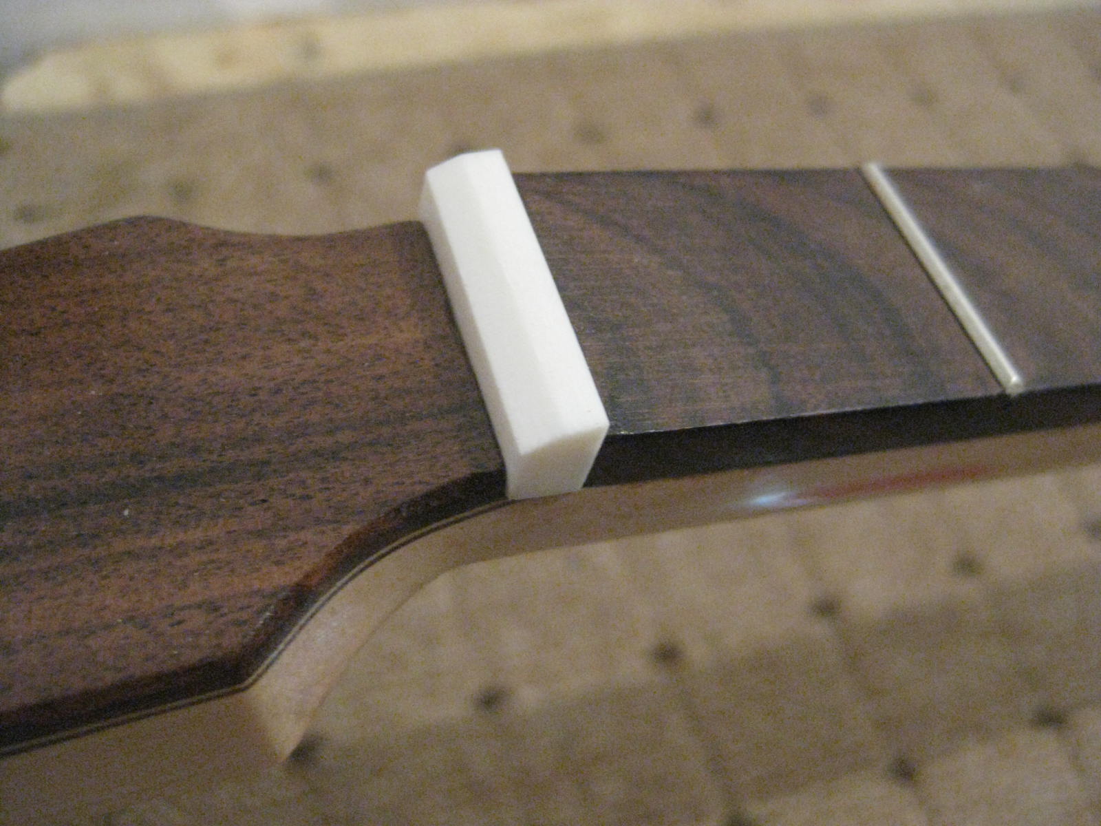

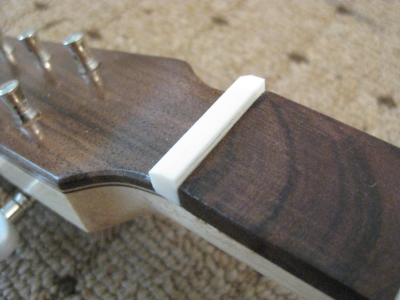

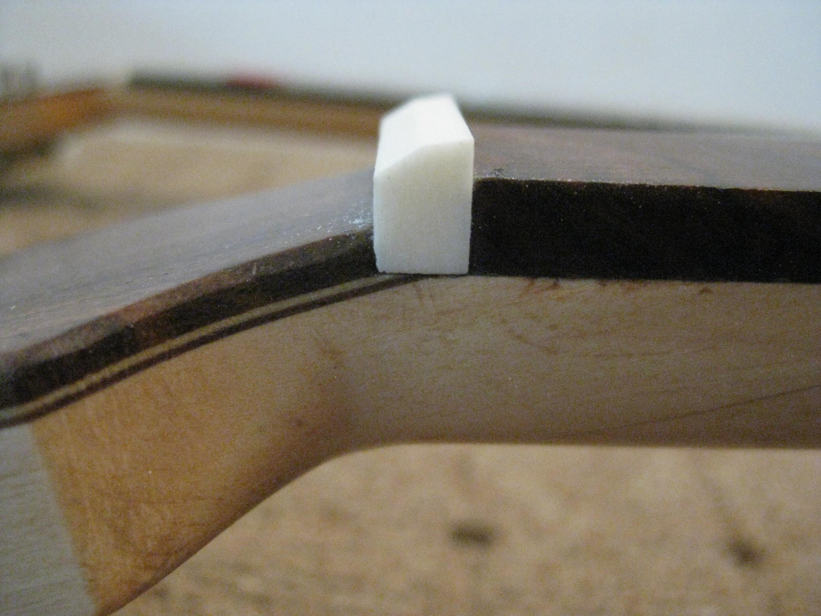

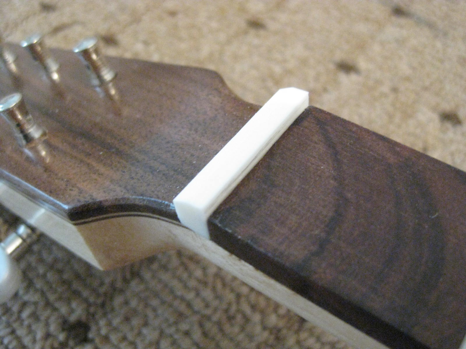

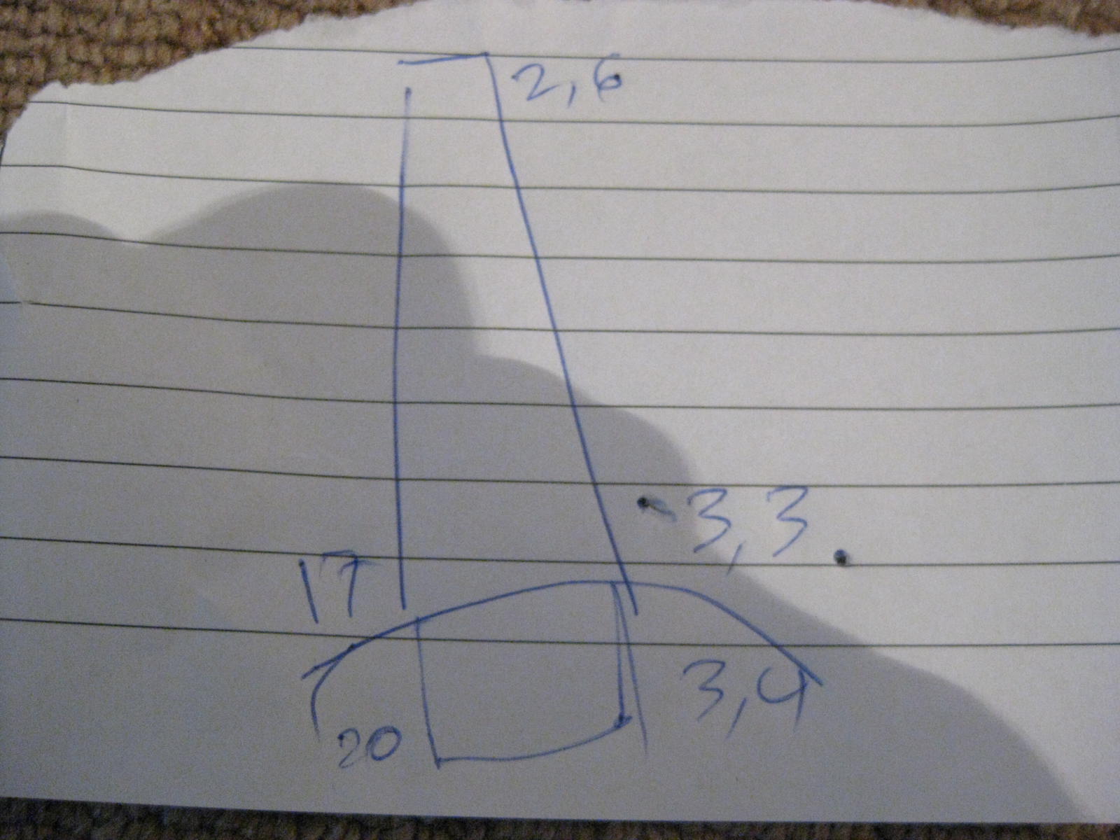

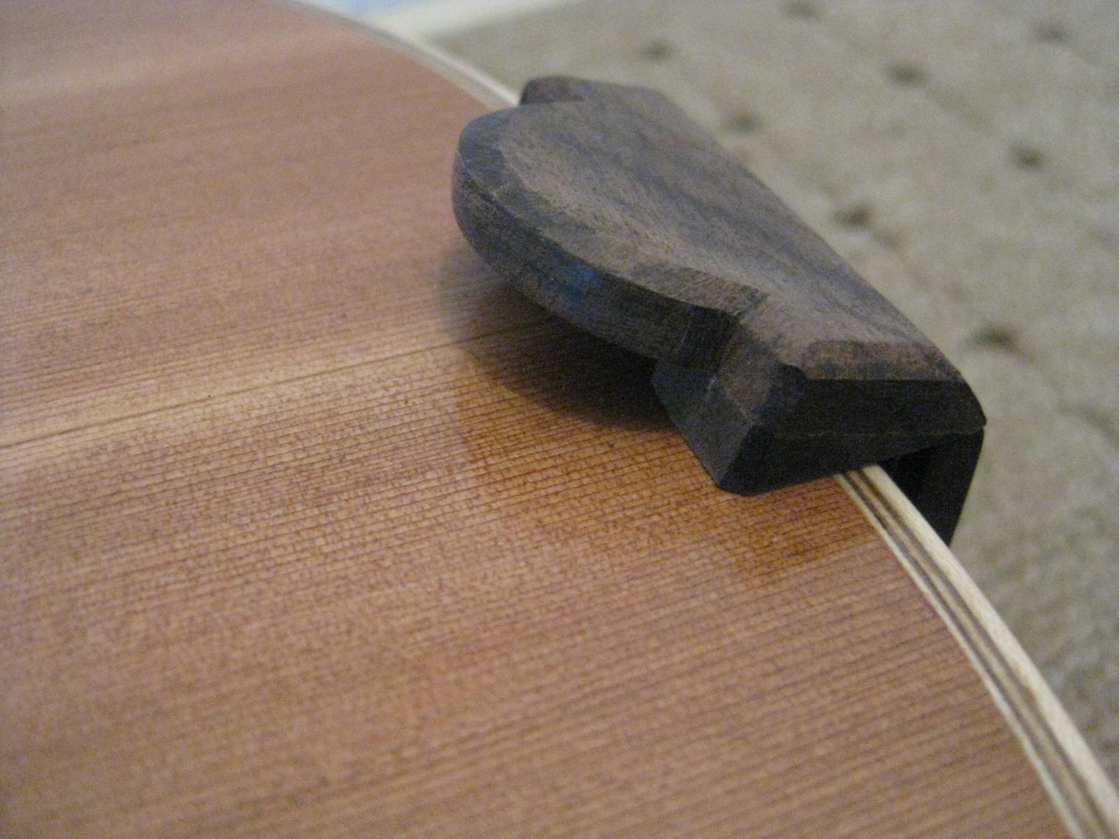

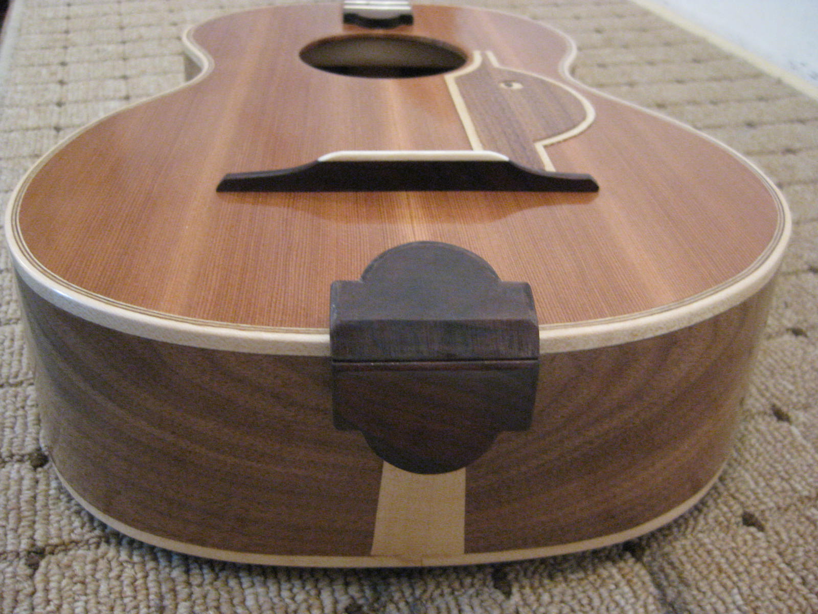

στο πανω κοκκαλο του τζουρα (η ταστιερα στα 2.6) και στο τελος ενωση σκαφους 3.3 αποληξη ταστιερας 3.4
που να κανω τις χαρακιες για τις χορδες του αλλα και μεταξυ των χορδων αποστασεις;
επισης στο κατω κοκαλο.
Απ: Φωτογραφίες και Βίντεο από Εργαστήρια : Φεβρουάριος 2021
« Απάντηση #16 στις: Φεβρουαρίου 09, 2021, 08:48:13 πμ »
στο ζυγό άφησε 2,5-3 χιλ. offset και μεταξύ των χορδών ~2+ χιλιοστά (όχι όμως 2,5)
στον καβαλάρη οι εξωτερικές (μουργκάνα - καντίνι) να απέχουν ~ 27-28 χιλ. και μοιράζεις το ενδιάμεσο με ίδια απόσταση (2+) στα ζευγάρια
.... και πολύ ωραία δουλειά, Στέλιο!

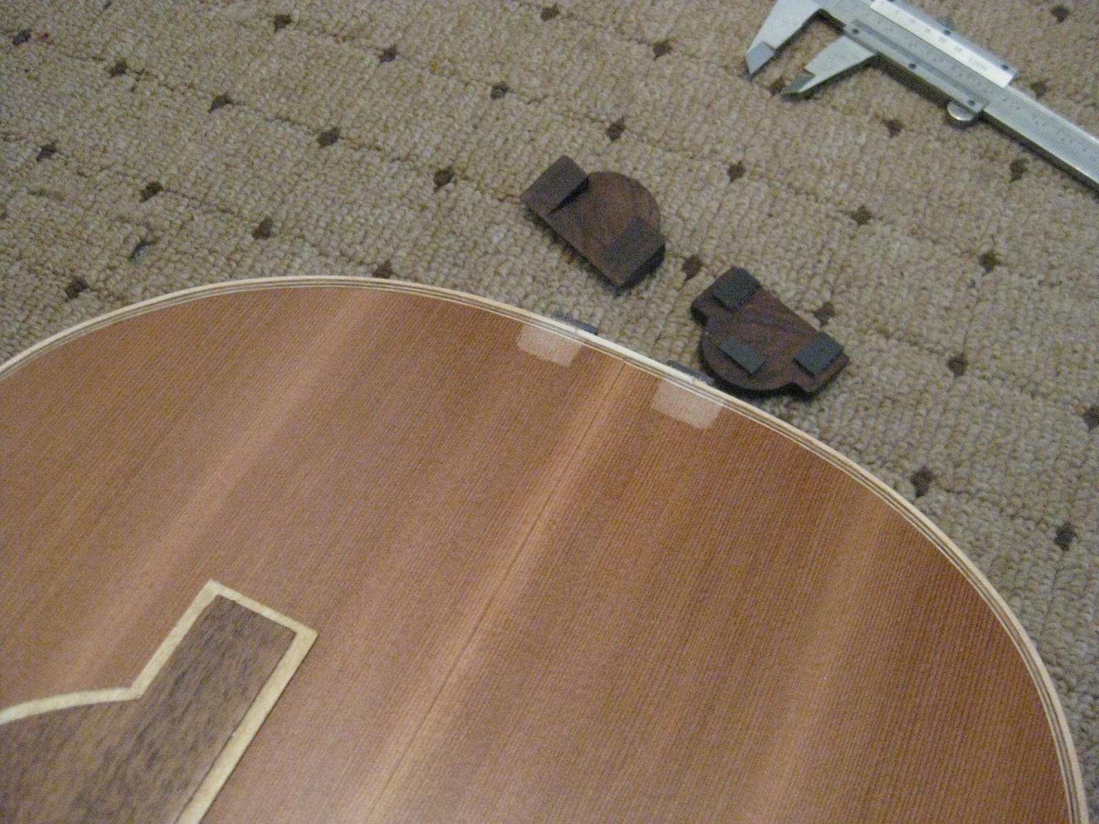

Μανο..................συγνωμη αν δεν πηρα χαμπαρι.Γιτι αλλαξες καπακια και στα δυο οργανα?
« Απάντηση #22 στις: Φεβρουαρίου 09, 2021, 04:12:14 μμ »
αυτό το χτεσινό με την ταρταρούγα μου έπεσε από τη μόρσα και ράγισε το καπάκι. Το έφτιαξα, αλλά έγινε τσιγαρόχαρτο από τα τριψίματα και δεν το εμπιστευόμουν.
Το άλλο με τη μαύρη πάστα είναι πειραματόζωο, δεν έπαθε τίποτα αλλά έκανα πειράματα με τσάκιση (αν προσέξεις το βγαλμένο έχει σκιά στην τσάκιση), μετά άλλαξα θόλο, break angle κτλ. Αυτό στη φωτο είναι το τρίτο καπάκι.
Το άλλο με τη μαύρη πάστα είναι παλιό, δεν έπαθε τίποτα αλλά έκανα πειράματα με τσάκιση, θόλο, break angle κτλ.

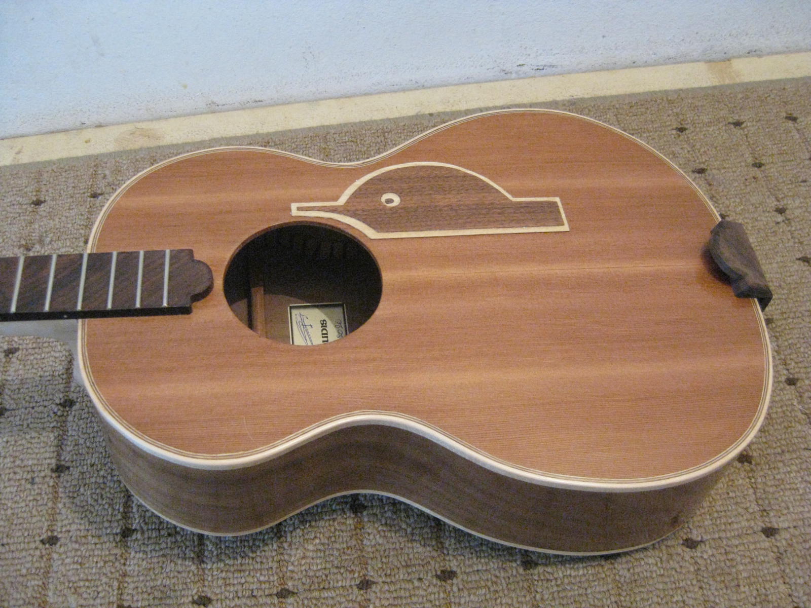

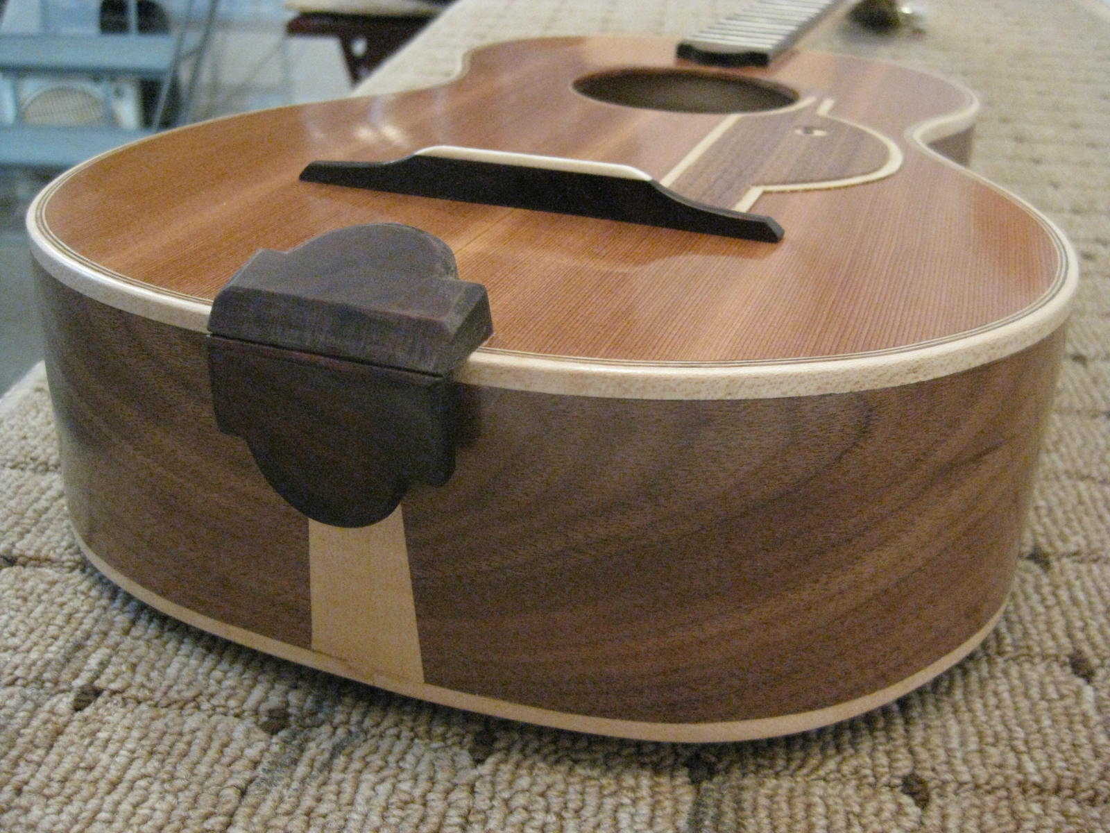

η κατασκευη τελος, θελει λιγο λουστρακι το πανω μερος της κατασκευης για τις χορδες και κολλημα (εχουν καθαριστει οι πατουνες εκει που ακουμπα στο καπακι)
μενουν χαραγματα στα κοκκαλα και οι χορδες ευγενικη χορηγια μητσαρα (που ευελπιστω μετα το περας της κατασκευης, να κανει και το ... κραστεστ με πενα και πενια δικια του...)
ελπιζω αυτο το σ/κ να γραφτει ο επιλογος... :13:

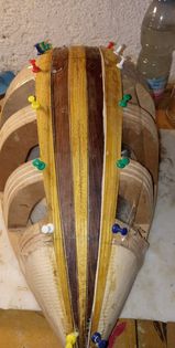

Εδώ προχώρησα και τελείωσα ένα σκάφος που είχα ξεκινήσει πριν χρόνια απο καστανιά. Το σχέδιο είναι ανεβασμένο σαν pdf  τρίχορδο παλαιικό και υπάρχει στη σελίδα.
Είχα μια ιδέα να του βάλω ένα λεπτό φιλετάκι χαλκό πάνω απο τις κολάντζες και τα πλαιναρια...να κάνω ένα πάντρεμα ξύλο μέταλλο...το αποτέλεσμα δε φαίνεται καλά στις φώτο μα με δικαίωσε. Ο χρόνος θα έχει την τελευταία κουβέντα.
Γι αυτό το πρότζεκτ περιμένω μανίκι απο Σοφιανό!

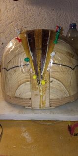

 Βέβαια η πρώτη κίνηση ήταν να σουλουπώσω και να υπερδιπλασιάσω το χώρο εργασίας στο εργαστήρι...μιάς και κατάλαβα οτι θα αργησουμε να δουλέψουμε ξανα.
 Είχα και ένα ωραίο καλούπι που ήθελε διόρθωσεις, ήθελα και να θυμηθώ να στρώνω ντούγες και έτσι ξεκίνησα κι αυτό το σκάφος με μουρια και παλίσανδρο.
  Με την πολύτιμη βοήθεια του φίλου john2004 προχωρώ και τον υπέρευχαριστώ.
