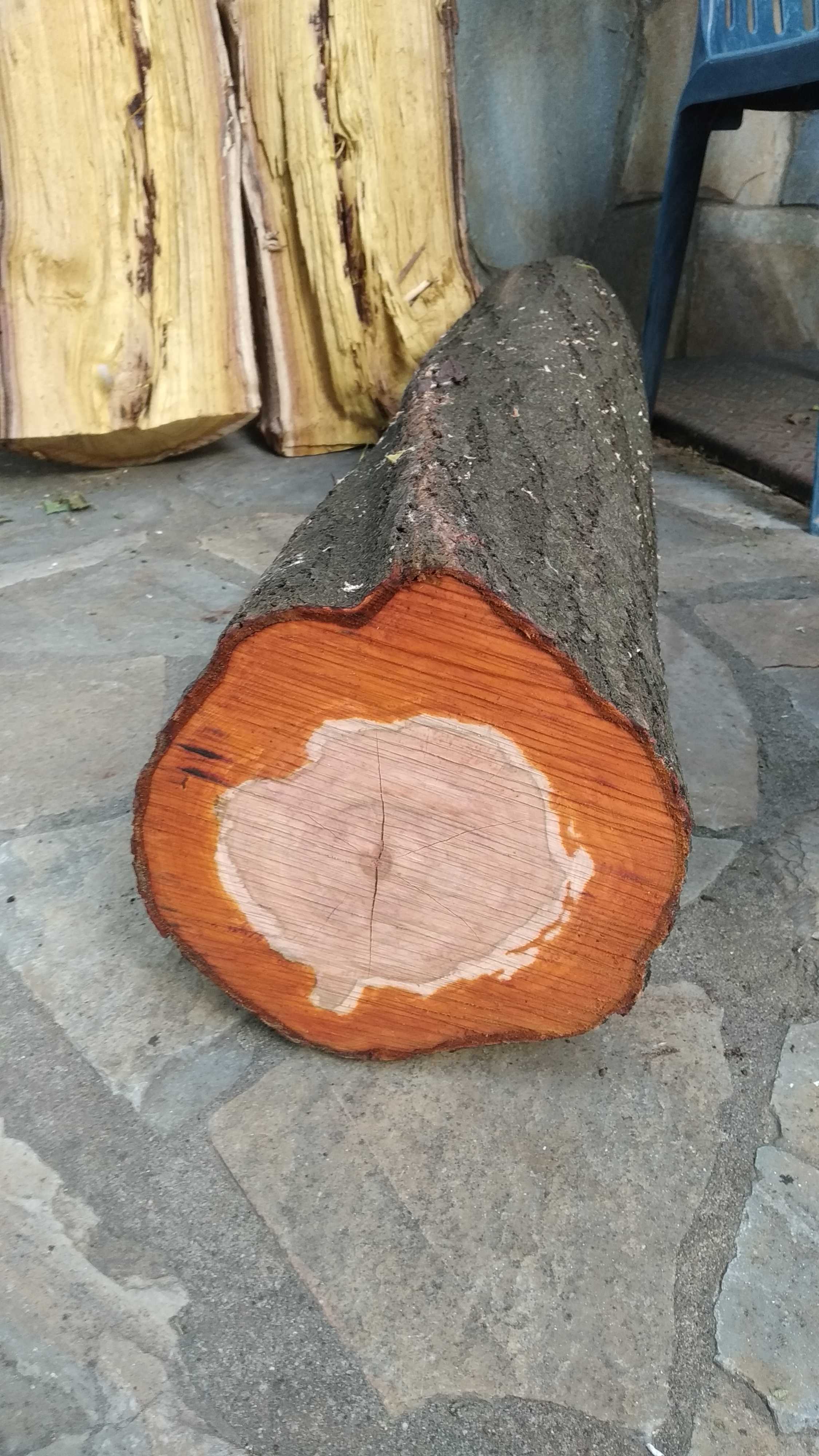

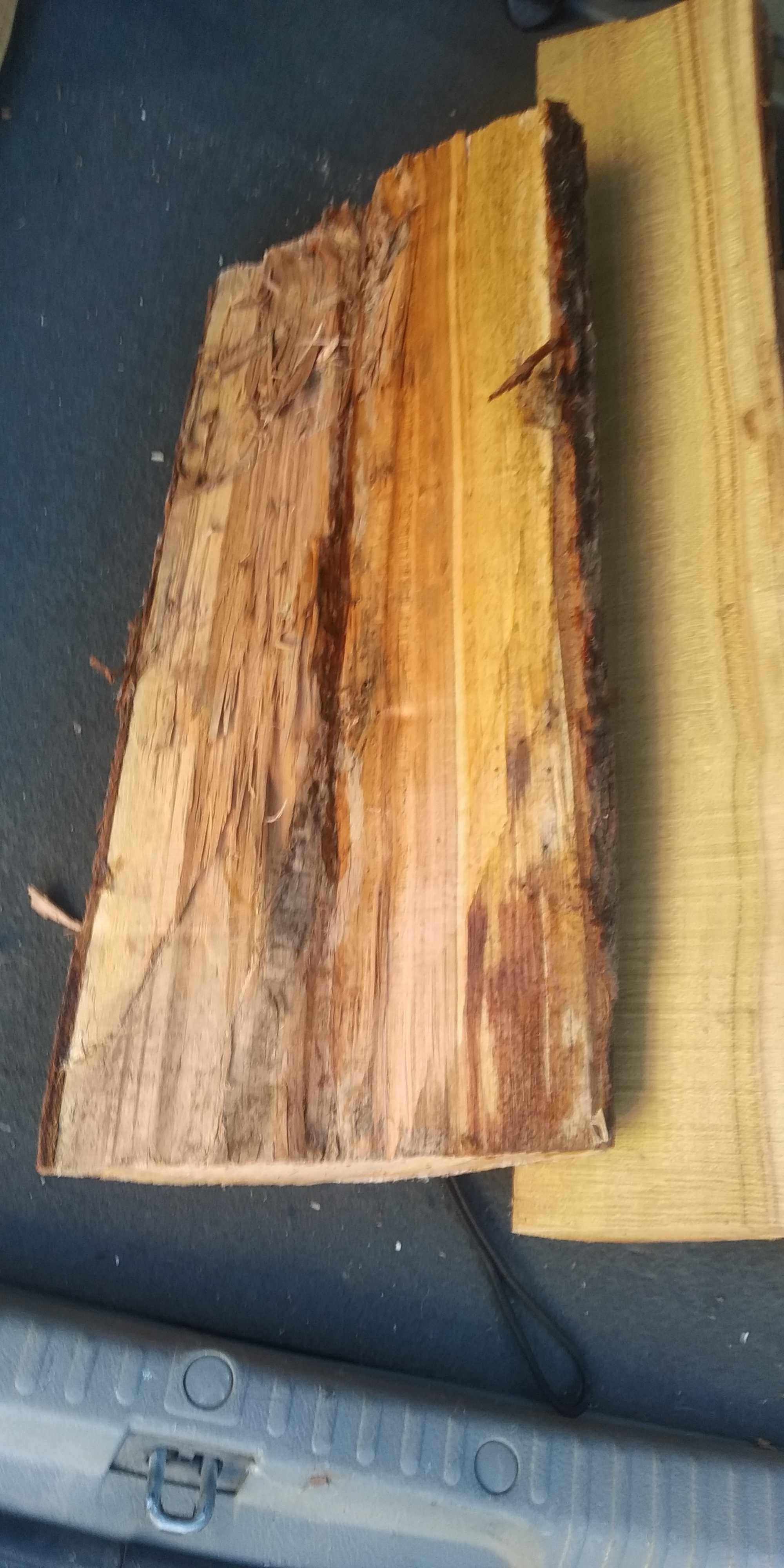

Έχω μια γενική άποψη ότι οι μεγάλοι κατασκευαστές βρίσκουν ενδιαφέρον ένα ξύλο επειδή είναι άφθονο στην αγορά και άρα φθηνό και ασφαλώς να πληροί τις ελάχιστες απαιτήσεις. Προφανώς δεν περιμένουν πότε θα κόψει κάποιος φίλος τη μουριά του να του καθαρίσουν και την αυλή. Αυτό συμβαίνει και με το alder και φυσικά θα εύχονταν να συνέβαινε και με τη λεύκα αλλά παραείναι χάλια η λεύκα. Με αυτό το σκεπτικό εκτιμώ πως υπάρχουν δίπλα μας, ίσως καλά ξύλα που δεν υποψιαζόμαστε ότι μπορεί να είναι ΟΚ. Στέλνω φωτό ενός δέντρου που μου χάρισε ένας φίλος. Το έσχισα και έχω μια υποψία ότι θα κάνει ωραίες δούγιες.

Αποστολή από: Silvestro στις Ιανουαρίου 22, 2021, 05:45:46 πμ
πετρο τι ξυλα εβαλες στις φωτο;
