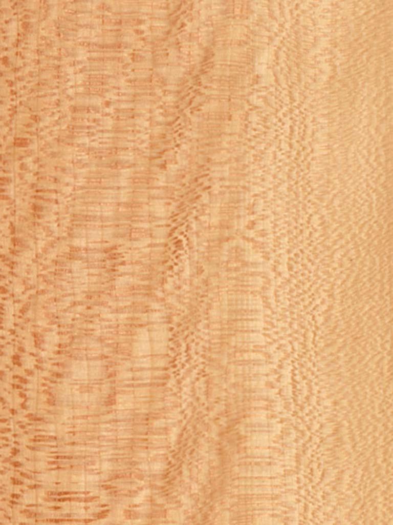

Δεν ξερω αν ειναι καποιο κοψιμο ππυ βγαζει αυτα τα νερα αλλα ειναι πανεμορφο.
https://www.ebay.com/itm/Lacewood-London-plane-veneer-crafts-jewellery-inlay-guitar-head-plate-5mm-thick-/274472586490?_trksid=p2349624.m46890.l49292
Απ: Σκλήθρο και πλατάνι
« Απάντηση #7 στις: Ιανουαρίου 19, 2021, 10:37:40 μμ »
Ναι Δημήτρη...Τα κομμάτια από πλατάνι που έκοψα έχουν τέτοια μορφή ακριβώς και κάποια είναι πιο όμορφα ακόμα. Όπως είπες είναι θέμα γωνίας κοψίματος.

« Απάντηση #8 στις: Ιανουαρίου 20, 2021, 05:42:02 πμ »
Παπαδαμου
δηλαδη ο πλατανος ειναι τοσο πιο σκουρος απο το σφενδαμο οπως στο λινκ που εβαλες, ή ειναι βαμμενος για να υπαρξει διχρωμια
  • Μηνύματα: 2.855
« Απάντηση #9 στις: Ιανουαρίου 20, 2021, 09:08:55 πμ »
Στελιο πρεπει να ειναι πιο σκουρο και να κοκκινιζει καπως.

Θέλει λίγο προσοχή αν έχει τέτοιους σχηματισμούς το ξύλο. Μερικά παρουσιάζουν τέτοια διάταξη όταν κόβονται υπό γωνία, όπως είπε ο Δημήτρης, και είναι ακατάλληλα πλέον. Πχ αν τα πλανίσεις για δούγιες και τα βάλεις κόντρα στην φορά των μαχαιριών γίνονται αγνώριστα. Αυτό μπορεί κανείς να το δει κοιτώντας τα σόκορα. Οι γραμμές πάνε έτσι //////////////// και πιο πλάγια. Αλλά υπάρχουν και ξύλα που έχουν φυσικούς τέτοιους σχηματισμούς.

Παπαδαμου
Στέλιο ναι είναι πιο σκούρος ο Πλάτανος. Κιτρινοπορτοκαλίζει όταν ξεραθεί. Όταν τον κόβεις είναι σχεδόν λευκός όπως το σφενδάμι.
