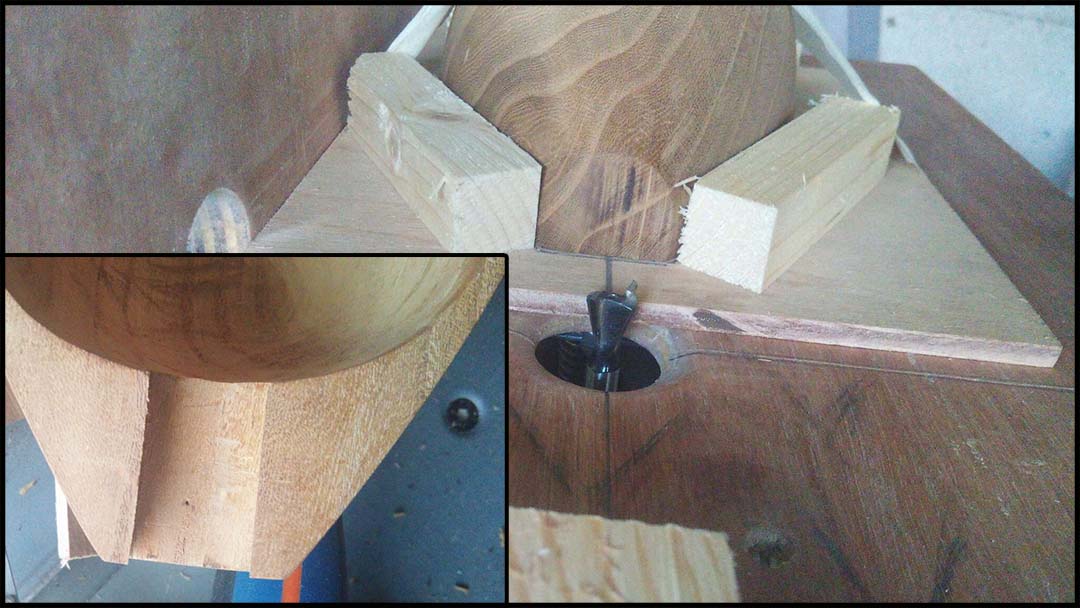

Αποστολή από: Χρήστος SGF στις Ιουνίου 17, 2020, 09:36:28 μμ
Σήμερα όλη μέρα ''έσκαβα'' σαν το χαμάλη, προτού αρχίσω το σκάψιμο απο έξω θα φτιάξω τον θηλυκό μόρσο με ρούτερ χελιδονοουρά.
Θα ήθελα να μου πείτε το βάθος και το πλάτος (στο φαρδύτερο σημείο)  που θα έχει ο θηλυκός μόρσος.

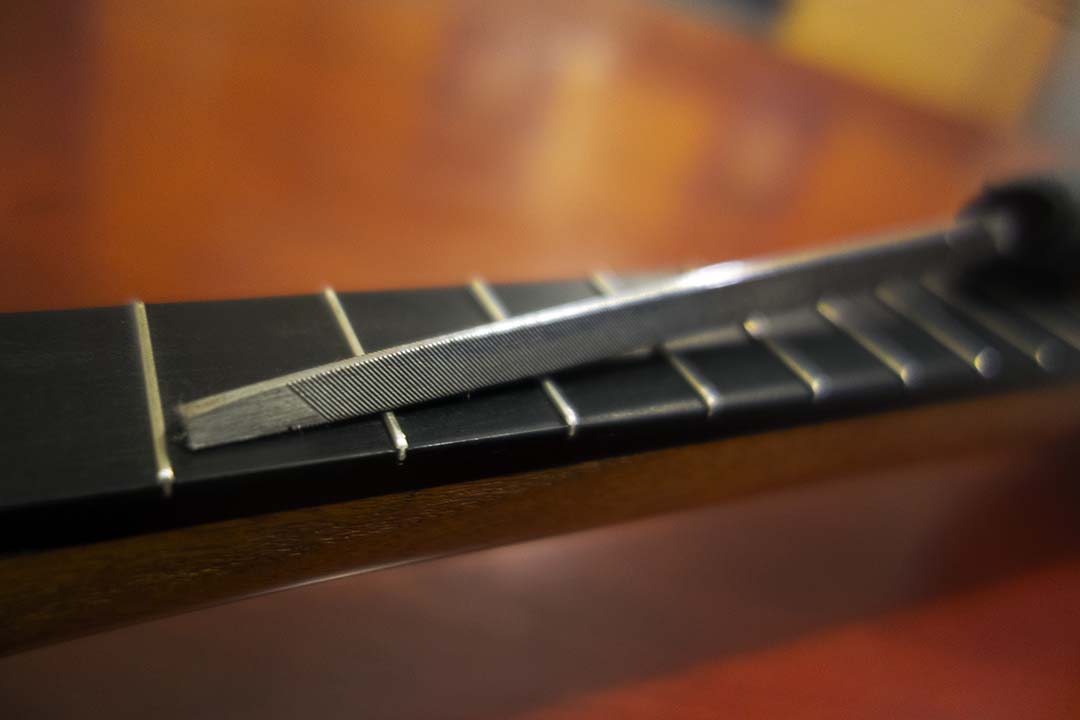

Έχω μπόλικες ερωτήσεις αλλά θα της κάνω σιγά σιγά, τώρα θέλω να παραγγείλω κλειδιά, τάστα κτλ.
Στα κλειδιά κατέληξα στα Grover ΜΑ-200.
Στα τάστα έχω κολλήσει, κάποιοι λένε ότι πρέπει να είναι 0,45 άλλοι 0,50. Μήπως κάνουν και τα δυο; (μιλάμε για μπαγλαμά 36αρα κλίμακα.
Επίσης να πάρω τάστα με δόντι ή χωρίς δόντι, με δόντι λένε είναι ποιο σταθερά αλλά αν χρειαστεί να τα αλλάξεις βγαίνουν δύσκολα και καταστρέφουν εν μέρη την αυλακιά απο την τοστιέρα, έχετε να προτείνετε κάποια;
Τέλος τα κολλήματα να τα κάνω παραδοσιακά με ψαρόκολλα ή με σύγχρονες κόλες; Υπάρχει διαφορά στην ποιότητα συγκολλήσεις, αν δεν υπάρχει προτιμώ τα παραδοσιακά αφού φτιάχνω κάτι το παραδοσιακό. και εδώ θα ήθελα να μου προτείνεται κάτι.

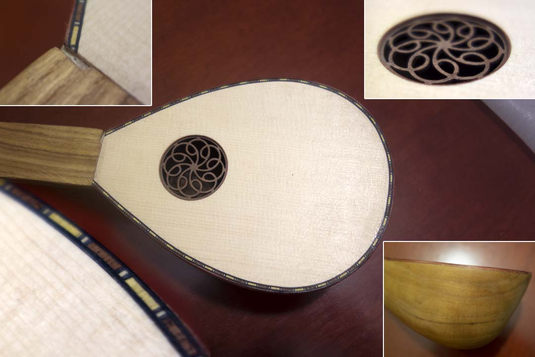

Η εξέλιξη έως τώρα.
Γυάλισα το εξωτερικό απο το μπαγλαμαδάκι  σταδιακά με γυαλόχαρτα έως 2500 και στο τέλος το γυάλισα με σύρμα 0000.

Αποστολή από: Μάνος Τουρπάλης στις Ιουνίου 19, 2020, 11:02:12 πμ
σωστό είναι αυτό για τα δόντια, αλλά αν δεν αλλάξεις τάστα - που σε μπαγλαμά δεν έχω ακούσει να χρειάζονται αλλαγή - και βάλεις καλής ποιότητας τάστα δεν θα έχεις πρόβλημα. Επίσης για μπαγλαμά καλύτερα να είναι πιο μικρά τα τάστα από μπουζουκιού κτλ.
Γι αυτό εγώ βάζω αυτά από τον dimizparts (με πριόνι 0,4)
https://dimizparts.gr/index.php?route=product/product&path=84_115&product_id=367
(τα U2 γιατί έχουν πιο ψηλή κορώνα και δεν έχεις πρόβλημα στο τρίψιμο)
Η ψαρόκολλα κατά τη γνώμη μου είναι μονόδρομος για καπάκι (καμάρια και περιμετρικά στο σκάφος). Στα υπόλοιπα μέρη χρησιμοποιείς ό,τι θες που να είναι κατάλληλο (titebond ή άλλη αλειφατική, πολυουρεθάνης κτλ.) μόνο κοίτα να κάνει για όργανα (γενικός κανόνας είναι να μην γίνεται "μαστίχα" π.χ. βενζινόκολλες αλλά "κρυσταλλική" για να μεταφέρει τον ήχο).
Η ψαρόκολλα πάντως θέλει λίγο εμπειρία σε πιο απαιτητικές κολλήσεις (π.χ. μόρσο) αφενός γιατί αρχίζει να "κολλάει" σχεδόν αμέσως (και στα χέρια) και επίσης γιατί πρέπει να μάθεις να την χειρίζεσαι : αρκετά ρευστή για να μην κάνει "κόμπους" αλλά όχι τόσο (ρευστή) που να σου τρέχει παντού. Επίσης να είναι φρέσκια (δεν ξέρω αν τα ξέρεις ήδη, τα γράφω γενικώς).
ωραίο το γυάλισμα! αλλά αυτή η οριζόντια "ρωγμή" πίσω τι είναι ?
Τίτλος: Απ: Πειραματικό μπαγλαμαδάκι
Αποστολή από: Χρήστος SGF στις Ιουνίου 19, 2020, 11:09:53 πμ
ευχαριστώ για την απάντηση, η γραμμή πίσω με προβλημάτισε και εμένα είναι φυσικό κουσούρι απο το ξύλο μοιάζει με ράγισμα αλλά δεν είναι, είναι και απο την μέσα πλευρά λιγότερο έντονα. Δεν γνωρίζω αν αυτό επηρεάζει τον ήχο η στην μελλοντική αντοχή του ξύλου. Λέτε να μην το συνεχίσω;

Παρουσιάζω μερικές φωτογραφίες απο την διαδικασία της κατασκευής, ίσος να άρχισα ανορθόδοξα αλλά τόσο ξέρω τόσο έπραξα. :)
Καταρχήν έφαγα το εσωτερικό με το φρεζάκη που βλέπεται το οποίο δεν γδέρνει αλλά λειτουργεί ως ένα μήνη ροκάνι.
Αποστολή από: Χρήστος SGF στις Αυγούστου 17, 2020, 08:36:47 μμ
...μετά σταθεροποίησα το σκάφος για να φτιάξω των θηλυκό μόρσο και στην συνέχεια με πριόνι έκοψα τον αρσενικό
Αποστολή από: Χρήστος SGF στις Αυγούστου 17, 2020, 08:38:10 μμ
...μετά διαμόρφωσα τον μορσο στο ίδιο ύψος με το σκάφος, έτριψα το καπάκι στο τελικό πάχος που ήθελα και το τοποθέτησα κάτω απο το σκάφος και κόλλησα το μανίκι με το σκάφος για να να είμαι σίγουρος ότι μετά το κόλλημα καπάκι και μανίκι θα είναι στο ίδιο επίπεδο.
...συνεχίζεται
το σκάφος καλά είναι να "βουτάει" λίγο προς τα πίσω (προς τον χορδοκράτη) και να μην είναι τελείως συνεπίπεδο με το μπράτσο, αλλιώς ίσως να σου βγει πολύ χαμηλός ο καβαλάρης. Όχι ότι δεν θα παίξει, αλλά θα σε δυσκολέψει στην κατασκευή. Αν η ταστιέρα σου είναι 5 χλστ. + τάστο 1 + action 1,5 θα έχει ύψος ~ 7,5-8 χιλιοστά. Αν από αυτά τα τρία είναι το κόκκαλο, σου μένουν 5 χιλστ. ξύλο να μορφοποιήσεις, είναι λίγο δύσκολο (τουλάχιστον για τα δικά μου χέρια)
Αποστολή από: Μάνος Τουρπάλης στις Αυγούστου 19, 2020, 08:18:03 πμ
και μια ερώτηση γι αυτό το "φρεζάκι", τι είναι (και από που το παίρνεις, αν επιτρέπεται) ? πρώτη φορά το βλέπω. Και πως δουλεύεται, γωνιακός τροχός είναι το εργαλείο που φαίνεται στην φωτογραφία ?

Και κάτι τελευταίο η τσέπες άδειασαν και δεν μπορώ την δεδομένη στιγμή να πάρω ιδικά λιμάκια για το κόκκαλο, βαράν άσχημα της τιμές για ένα κομματάκι σίδερο.
Έψαξα να βρω πληροφορίες για εναλλακτικές λύσεις και βρήκα περισσότερο για κιθάρες και μπάσα που έχουν χονδρές χορδές, αλλά για ψηλές χορδές βρήκα μόνο την λύση μα τα φιλερ, (μισή ώρα για να φτιάξω μια χαρακιά και δεν ξέρω αν στην τελική πετύχει ).
Έχει κανείς να προτείνει κάτι διαφορετικό;
Αποστολή από: Μάνος Τουρπάλης στις Αυγούστου 19, 2020, 12:07:49 μμ
στην πορεία πήρα λίμες, αλλά στα πρώτα όργανα τις έφτιαχνα με μαχαίρι κουζίνας με δόντια, όσο πιο λεπτό είχα, και μετά περνούσα ένα ξυράφι από μέσα για να πάρει κάπως τα υπόλοιπα που άφηνε το μαχαίρι.
'Η και την ίδια την χορδή μπορείς να περνάς για να λειάνει κάπως το εσωτερικό της χαρακιάς.
Για την μοργκάνα χρησιμοποιούσα τη λάμα από ένα μικρό σιδεροπρίονο τέτοιου τύπου αλλά δεν θυμάμαι μάρκες κτλ. - δεν το έχω καν πια.
(https://www.johnart.gr/Catalogue/images/201008/15-218.jpg)
Γενικά πήγαινέ το σταδιακά: όσο προχωράς σε βάθος την χαρακιά να "ξυρίζεις" και το πάνω μέρος από το κόκκαλο για να μην βγει υπερβολικά βαθειά η χαρακιά. Θεωρητικά η χορδή αρκεί να είναι μέσα στη χαρακιά κατά τη μισή της διάμετρο. Με ελαφρύ χέρι μπορείς να φτιάξεις αρκετά στενή χαρακιά με το μαχαίρι αν καταλάβεις σε πόσο βάθος πρέπει να το πάς. Κάνε δοκιμές.

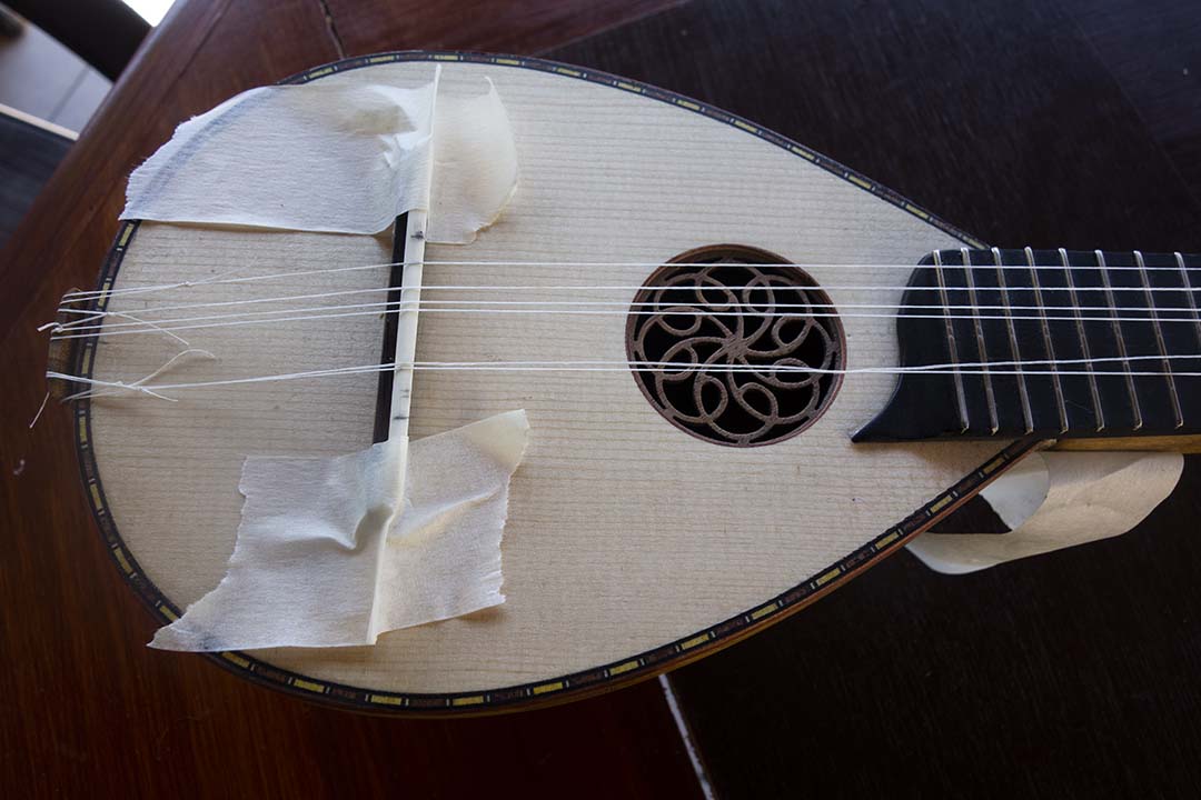

Ευχαριστώ για τα καλά σου λόγια, όσο αφορά την κατασκευή και της αρμονικές έτσι τα διάβασα (δεν θυμάμαι που) και απλά προσπάθησα να τα κάνω πράξη.  Βέβαια ξέρω τη είναι αρμονικές αλλά δεν ήξερα την επίδραση που έχουν στην κατασκευή ενός οργάνου.
Με την προϋπόθεση ότι γνωρίζουμε τη είναι η αρμονικές και κάθε πόσα τάστα επαναλαμβάνονται και με βάση αυτά που διάβασα έπραξα τα εξής.
1. Έφτιαξα σε χαρτί το αποτύπωμα του σκάφους κατ΄επέκταση το καπάκι του σκάφους.
2. τοποθέτησα εικονικά τον καβαλάρη στο καπάκι και απο την άκρη του καβαλάρη μέτρησα (κάθετα προς τον καβαλάρη) 36 cm.
3. Μετά ζωγράφισα  πάνω στο χαρτί που είχα βάλει σαν προέκταση μια ταστιέρα, και στην συνέχισα σημείωσα τα τάστα και πέρα απο την ταστιέρα πάνω στο καπάκι. Κυκλοφορούν αρκετά προγράμματα που βάζεις την κλίμακα και τα υποτιθέμενα τάστα και σου βγάζουν της αποστάσεις, ή κάνεις της μαθηματικές πράξεις αν είσαι πωρωμένος με τα μαθηματικά :). νομίζω πως είναι αυτονόητο πως θέλουμε παχύμετρο και όσο γίνεται ακριβή δουλειά στην σημείωση των τάστων.
4. τοποθέτησα μετά πάνω στα τάστα της αρμονικές έως τον καβαλάρη. Από όσα διάβασα γνωρίζω πως ο καβαλάρης τοποθετείται στο πρώτο τρίτο του σκάφους μετρώντας απο πίσω, και ότι αυτό δεν είναι απόλυτο και μπορεί να μεταφερθεί συν πλην κάποια χιλιοστά. Επίσης διάβασα ότι το καμάρι πρέπει να απέχει 1,5 με 2 cm απο τον καβαλάρη, όπως και η ηχητική οπή μπορεί και αυτή να μεταφερθεί κάποια χιλιοστά.
5. Η θεωρία λέει τα εξής: προσπαθούμε να έχουμε όσο περισσότερες αρμονικές γίνεται μέσα στην ηχητική οπή και η υπόλοιπες δεν πρέπει να πέφτουν πάνω στο καμαρόξυλο.
6. Έτσι τοποθέτησα το καμαρόξυλο  1,8 cm απο τον καβαλάρη και η ηχητική οπή μεταφέρθηκε 3mm προς τον τάκο του σκάφους.
Τώρα αν όλα αυτά που έκανα έχουν νόημα δεν ξέρω είναι η πρώτη μου κατασκευή και δεν θα έχω κάποιο μέτρο σύγκρισης για να πω ότι έχει ή όχι νόημα.
Προσωπικά θα είμαι υπέρ ευχαριστημένος αν το όργανο παίζει και δεν ταστάρει. Η λεπτομέρειες νεμεν της παλεύω αλλά ως πρωτάρης θα είναι απίθανο να φτιάξω ένα όργανο που να φυσάει.

Αποστολή από: Χρήστος SGF στις Αυγούστου 20, 2020, 02:10:16 μμ
Συνεχίζω με της φωτογραφίες
Έτριψα την τοστιέρα σε γυαλόχαρτο απο τα 6,7 στα 5mm σκληρό ξύλο ο έβενος και με πήρε πολύ ώρα να το φτάσω στα 5mm
Μέτα με μολύβι πάνω στην ταστιέρα σχημάτισα τα τάστα και με ένα κουτί σαν φαλτσοκούτι χάραξα τα τάστα. Την ταστιέρα την έπιανα με μικρά σφικτηρακια για να μην γλιστρά κατά το κόψιμο.
μετά έκοψα το καπάκι και άνοιξα την τρύπα
κόλλησα το καμάρι την ροζέτα απο κάτω και έσκαψα το σκάφος για να πατήσει το καμάρι

Αποστολή από: Χρήστος SGF στις Αυγούστου 21, 2020, 11:36:27 μμ
Προτού αναρτήσω μια φωτογραφία απο την κατασκευή  έχω μια ερώτηση.
Στον πάνω καβαλάρη έφτιαξα της χαρακιές όπως μου είπατε, η αναμεταξύ τους απόστασή είναι 2,6mm και η απόσταση ανά ζεύγος 6,5mm. Στον κάτω καβαλάρη πως βρίσκουμε της αποστάσεις ανά ζεύγος; Με το μάτι ή υπάρχει κάποιος μαθηματικός κανόνας;
Και τώρα συνεχίζω την παρουσίαση της κατασκευής, έφτιαξα κάποια στολίδια και μπορώ να πω πως αυτήν την φορά το τυχερό του πρωτάρη με έβγαλε ασπροπρόσωπο το κορδόνι βγήκε καλά όπως και ένα μικρό κορδόνι περιμετρικά του σκάφους και στην ροζέτα για να μην φαίνεται το λευκό του καπακιού, μόνο ένα λάθος φαίνεται που είχα κάνει  κατά το κόψιμο στο μανίκι, αλλά νομίζω πως θα το καλύψω κάπως.

Αποστολή από: Άγγελος Περδικούρης στις Αυγούστου 22, 2020, 10:36:29 μμ
Χρήστο, καλησπέρα. Πολύ ωραία η δουλειά σου με τον μπαγλαμά, μπράβο.
Για αυτο που ρωτάς, δεν ξέρω ακριβώς ούτε έχω κάποιον μπαγλαμά στα χέρια μου αλλά, αν βοηθάει, σε έναν τζουρά του Αλεξανδρή βλέπω ότι το κόκκαλο του καβαλάρη είναι 39,5 χιλ μήκος, τα ζεύγη απέχουν απ' τα άκρα του 5,5 χιλ και αναμεταξύ τους 10 χιλ ενώ η απόσταση των χορδών του ζεύγους είναι 2,6-2,8 χιλ.
Νομίζω οτι αν πλησιάσουν τα ζεύγη μεταξύ τους κάτω από 8 χιλ θα δυσκολεύει λίγο στην πένα.
Τον μόρσο της ένωσης σε τι διαστάσεις τον έκανες;
Αποστολή από: oscar στις Αυγούστου 22, 2020, 10:38:33 μμ
Δεν χρειάζεται να μπλεξεις με μαθηματικά αν και γίνεται και ετσι. Ο πιο απλός τροπος είναι να περάσεις στο οργανο τις δυο ακριανές χορδες. Να βάλεις τον καβαλάρη στην θέση του και να σημαδεψεις πανω του τις θέσεις των δυο χορδών φροντιζοντας οι δυο χορδές να διατρέχουν τις άκρες της ταστιερας  ομοιομορφα.
Ετσι εχεις βρει την απόσταση μεταξύ των 2 εξωτερικών χορδών πανω στον καβαλάρη, απο οπου μπορείς να βρεις και τις θέσεις των υπόλοιπων χορδών ακολουθωντας την ίδια λογική που ακολουθησες  για τον πανω καβαλάρη.

Αποστολή από: Χρήστος SGF στις Αυγούστου 27, 2020, 05:58:00 μμ
καλησπέρα έχω τελειώσει σχεδόν το όργανο και θα μπω στην φάση της γομαλάκας. Έκανα κάποια τεστ σε πρόχειρα ξύλα και όλα πήγαν οκ.
Έχω όμως δυο απορίες, πρώτο δε με αρέσει το γυαλιστερό χρώμα, μετά απο τρία χέρια σε διάστημα τριών ημερών το δήγμα γυάλισε πέρα απο τα γούστα μου. Έτσι το έτριψα απαλά με ατσαλοσυρμα 000 και απόκτησε ένα ωραίο ματ γυάλισμα, η ερώτηση μου είναι μήπως με το ελαφρύ τρίψιμο προκαλώ ζημιά στην γομαλάκα και θα έχω στο άμεσο μέλλον προβλήματα;
Και το δεύτερο ερώτημα αφορά το αλκοόλ. Πανάκριβο το ρημάδι και έψαξα για εναλλάχτηκες λύσης στο διαδίκτυο κατέληξα στα εξής.
ισοπροπανολη
αιθυλικη αλκοολη
ποιο απο τα δυο προτείνεται, ή έχετε να μου προτείνεται κάποια άλλη λύση.

Αποστολή από: songless_bird στις Αυγούστου 27, 2020, 06:43:57 μμ
αιθυλικη αλκοολη δεν ειναι το καθαρο οινοπνευμα; Νομιζω το φτηνοτερο που εχω βρει ειναι στον Μασουτη το 95αρι 200ml στα 8€. Απο φαρμακειο 11€ τα 150ml . Και απο online καταστημα νομιζω 35€ το λιτρο.
Ελπιζω να μην το μπερδευεις με την λοσιον που εχει γλυκερινη μεσα και εχει 3€ το μπουκαλακι. Ακαταλληλο.
Οσο για το ματ , ετσι ειναι . Με ατσαλοσυρμα , καλυτερα 0000 . Η γομαλακα ετσι κι αλλιως δεν ειναι σκληρο βερνικι. Αν προκυψει κατι στο μελλον το διορθωνεις ευκολα.
Αποστολή από: Silvestro στις Αυγούστου 27, 2020, 07:06:10 μμ
οπως τα πε ο δημητρης,
χωρις προσμιξεις και βαλε αφοβα

Αποστολή από: ΒΑΣΙΛΗΣ woodworker στις Αυγούστου 28, 2020, 01:18:33 πμ
ισοπροπανολη
αιθυλικη αλκοολη
Διάβασα και το σχετικό θέμα εδώ απο το 2014 αλλά δεν ξεμπερδεύτηκα και είπα να ξανά ρωτήσω μπας και άλλαξαν τα δεδομένα εν έτη 2020.
Χρηστο καλησπερα ο πατερας μου που ηταν λουστραδορος επιπλων μια ζωη οταν ηταν νεος και τοτε τα επιπλα ηταν μονο με γομαλακα
παιρναν το φωτιστικο οινοπνευμα το μπλε και το αφηναν στον ηλιο καποιες μερες μεχρι να ασπρισει και το βαζαν στη γομαλακα κανε μια δοκιμη φτηνο ειναι.

Αποστολή από: Χρήστος SGF στις Αυγούστου 31, 2020, 11:54:22 μμ
Πριν λίγε μέρες έβαλα τα τάστα στο μπαγλαμαδάκι και επειδή δεν έχω αλλά ούτε θέλω να πάρω ειδικές λίμες για τάστα αποφάσισα να τα φτιάξω με την μέθοδο που περιγράφεται στο παρακάτω βίντεο, ιδιαίτερα απο το 11:00 λεπτό και μετά. Μπορώ να πω πως θέλει παραπάνω χρόνο και προσοχή μιας και τα τάστα του μπαγλαμά είναι ποιο λεπτοκαμωμένα αλλά το αποτέλεσμα είναι άρτιο.
https://www.youtube.com/watch?v=s18W3WVYV5Q (https://www.youtube.com/watch?v=s18W3WVYV5Q)
και το αποτέλεσμα
Μετά άρχισα τα πειράματα για να δω (όπως με είπατε) που θα κάτσουν η χορδές στον καβαλάρη
Τώρα με έμεινε να κάνω αύριο το τελευταίο χέρι μπάλα, και ακολουθούν μετά η λεπτομέρειες.

Αποστολή από: Χρήστος SGF στις Σεπτεμβρίου 04, 2020, 06:14:42 μμ
Τελείωσα την μπάλα και τώρα θέλω να διαμορφώσω τον καβαλάρη.
Διάβασα σχετικά πολλά και κάπου πελάγωσα, κατάλαβα πως για να βρούμε τον ιδανικό καβαλάρη θέλει να φτιάξουμε 5-6 διαφορετικούς και να δούμε ποιος θα μας κάτσει ποιο καλά και θα μας δώσει τον επιθυμητό ήχο.
Προτού όμως αρχίζω να φτιάχνω στα τυφλά καβαλάρηδες (δεν σκοπεύω να κάνω πάνω απο 2) θα ήθελα να μου πείτε ένα μπούσουλα ας πούμε έναν καβαλάρη πασπαρτού. Προς τον παρόν δεν ψάχνω τον τέλειο καβαλάρη αλλά έναν που να είναι νορμάλ, γιατί απο όσα διάβασα έχω τρομάξει.
Δεν θα αναφερθώ στο τι διάβασα ως προς το ξύλο, το σχήμα, το μήκος, το φάρδος, και τον ήχο που βγάζουν οι διάφοροι καβαλάρηδες, απλά σας ρωτώ.
1. απο την ξύλο και με ποια φορά να είναι τα νερά ώς προς το καπάκι;
2. στενός ή φαρδύς;
3. μακρύς ή κοντός ως προς το μήκος σε αναλογία με το φάρδος του σκάφους;
4. με καμπύλες και βαθουλώματα ή επίπεδος;
5. χονδρό κόκαλο σε φάρδος και πάχος, ή λεπτό όσο γίνεται;
Δώστε ρε παιδιά ένα μπούσουλα για να μπορέσω να προχωρήσω παρακάτω.
Αποστολή από: Μάνος Τουρπάλης στις Σεπτεμβρίου 05, 2020, 01:03:15 μμ
για τον μπαγλαμά είναι πιο απλά τα πράγματα, μην αγχώνεσαι
1. σκληρό-πυκνό ξύλο (αν έχεις ίδιο με την ταστιέρα θα ταιριάζει και οπτικά) : έβενο, παλίσανδρο, σφεντάμι, βένγκε - από πιο μαλακά μαόνι, καρυδιά, διάφορα φρουτόδεντρα, όλα κάνουν. ΔΕΝ βάζεις έλατο, κέδρο, λεύκα κτλ.
Τα νερά (αν τα βλέπεις) βαλ'τα όπως στα καμάρια, δεν πειράζει όμως τόσο πολύ να είναι και υπό γωνία.
2. 4-5 χιλ είναι καλά για μπαγλαμά (προτιμώ τα 4, τα 3 είναι λίγο)
3. το (μισό+...λίγο) από το φάρδος του σκάφους σ' εκείνο το σημείο που θα μπει. Π.χ. για φάρδος σκάφους 9 εκ., μήκος καβαλάρη 4,5+0,5 = 5 εκ.
4. ξεκίνα με επίπεδο και να κατεβαίνει μόνο στις άκρες και βλέπεις
5. ανάλογα με το πάχος, ξεκινάς από το φάρδος του καβαλάρη όπου πατάει και το λεπταίνεις λιγάκι προς τα πάνω. Το ύψος μπορεί να παίζει (2-3-3,5-ακόμα και 4 χιλιοστά) αλλά μην κατέβεις κάτω από τα 2 : αν χρειαστεί δουλεά για το action να "έχεις ψωμί"

Αποστολή από: Λάμπρος Σταυρίδης στις Σεπτεμβρίου 15, 2020, 02:36:11 μμ
Φίλε Χρῆστο καλημέρα ,
Περάσανε βέβαια 10 ἡμέρες ἀπ' τό τελευταῖο σου μήνυμα , καί ὁπωσδήποτε θά ἔχεις κατασκευάσει τόν καβαλλάρη .
Ἀλλά θά ἤθελα νά συμπληρώσω κάτι , πάνω σ' αὐτά πού ἀπάντησε ὁ Μάνος , γι' ἄλλη φορά :
1. Καλό εἶναι , καί μάλιστα ὅταν κάνεις καβαλλάρη γιά πρώτη φορά , νά μήν τόν κατασκευάζης ἀπό τό " καλό " ξῦλο , γιατί τό πιθανότερο εἶναι νά τόν χαλάσης μέ τίς δοκιμές καί νά τόν κλαῖς . Προτίμησε ἕνα ἄχρηστο κομμάτι ξύλου , νά πατάει στό καπάκι ὅπως καί ὁ κανονικός καβαλλάρης ὥστε αὐτό νά μήν ξυθῆ -πληγωθῆ , καί κάνε τίς δοκιμές σου μόνο ὡς πρός τό ὑψος  . Γιατί , αὐτό πού θά συμβῆ εἶναι , ὅτι καθώς θά κονταίνης τόν καβαλλάρη γιά νά πετύχης τό δυνατότερο μικρό action , νά τόν κοντύνης λίγο περισσότερο τοῦ κανονικοῦ , μέ ἀποτέλεσμα οἱ χορδές νά " τσιρίζουν " ἀκουμπῶντας στά τάστα . Ὁπότε θά χρειαστῆς ἄλλο καβαλλάρη κατά τι ὑψηλώτερο , ἤ νά ὑψώσης τόν κοντό κολλῶντας ἀπό κάτω ἑνα καπλαμαδάκι .
Ὅταν μέ τό ἄχρηστο ξυλάκι βρεῖς τό κανονικό ὕψος , κατασκευάζεις καί τόν κανονικό καβαλλάρη . Βέβαια , κι αὐτός θά χρειαστῆ νά κοντύνη ὅταν τραβήξουν οἱ χορδές τό μανίκι καί μεγαλώση τό action , ἀλλά καί πάλι ἡ δοκιμή θά γίνη μέ τό ἄχρησρο ξυλάκι , πού δέν θά τό πετάξης ἀφοῦ τό χρησιμοποιήσης τήν πρώτη φορά .
2. Ὁ καβαλλάρης πρέπει νά ἔχη μιά μικρή κλίση πρός τόν χορδοκράτη γιά νά ἐξισορροπεῖται ἡ τάση τῶν χορδῶν , ἡ ὁποία θά τείνη νά τόν κάνη νά πέφτη πρός τήν ἠχητική ὀπή .

Αποστολή από: Χρήστος SGF στις Σεπτεμβρίου 15, 2020, 03:07:38 μμ
Ευχαριστώ για την απάντηση, δεν έγραψα έως τώρα γιατί λόγο δουλειάς άφησα λίγο πίσω την κατασκευή.
Όντος έκανα δυο καβαλάρηδες και τους δυο απο καλό ξύλο μιας και είχα διαθέσιμα ξύλα και δεν χρειάζεται μεγάλα κομμάτια. Με έμεινε μόνο το καπάκι απο την χορδιέρα και όταν το τελειώσω θα στείλω φωτογραφία απο το τελειωμένο όργανό όργανό.
