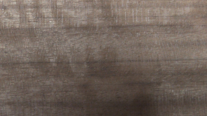

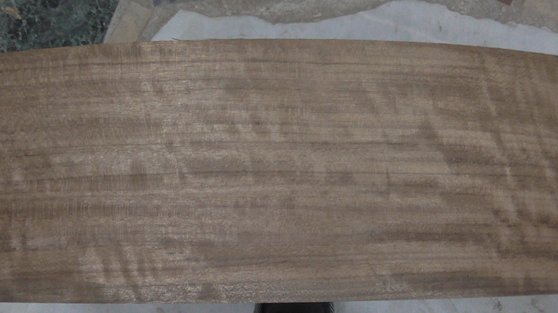

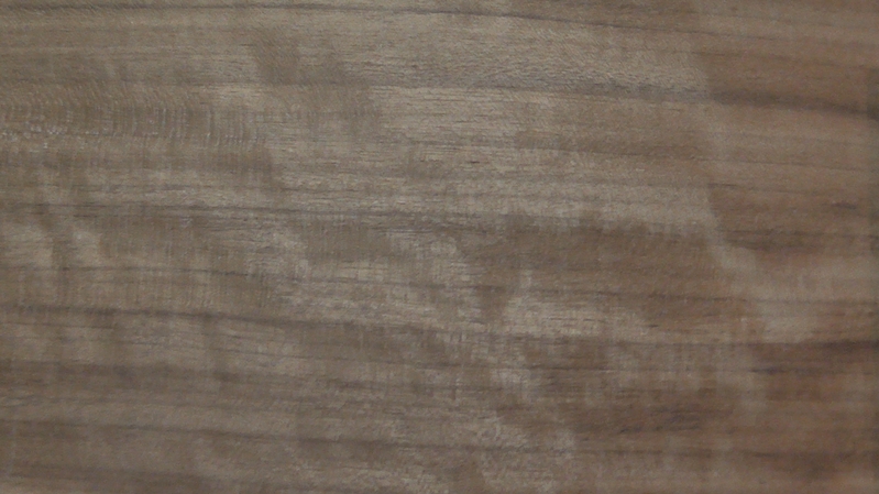

Φίλε Γρηγόρη , σοῦ ἀνεβάζω τίς φωτογραφίες πού σοῦ ὑποσχέθηκα χθές γιά τό αμαζάκουε ( ἤ Amazique , ἤ Amazoue , ἤ Μοζαμβίκη , ἤ Ovangkol ( κυρίως ) , ἤ Shedua ) :
Οἱ φωτογραφίες εἶναι τραβηγμένες : ἀπό κάπως μακρυά ἡ πρώτη ( 50 ἑκ. ) καί ὅσο προχωρεῖς πρός τό τέλος ( 4η ) , τόσο περισσότερο πλησιάζει ὁ φακός πρός τόν καπλαμᾶ . Αὐτό γιά νά δῆς ὅσο τό δυνατόν περισσότερη λεπτομέρεια ( ἄν φαίνεται ) .

Αποστολή από: sakkalis στις Ιανουαρίου 14, 2020, 10:34:43 μμ
Να και δύο φωτογραφίες ακομα από τον καπλαμά. Το πήρα για μια κιθαρα ουσιαστικά αλλά πρώτα θα πάει για την κολατζα και την πεναρια της μπουζοκομανας. (https://uploads.tapatalk-cdn.com/20200114/25ea6e963f6c06705208076c22b20ceb.jpg)(https://uploads.tapatalk-cdn.com/20200114/d24add36a7d05db8bfd81f396846c8d0.jpg)
