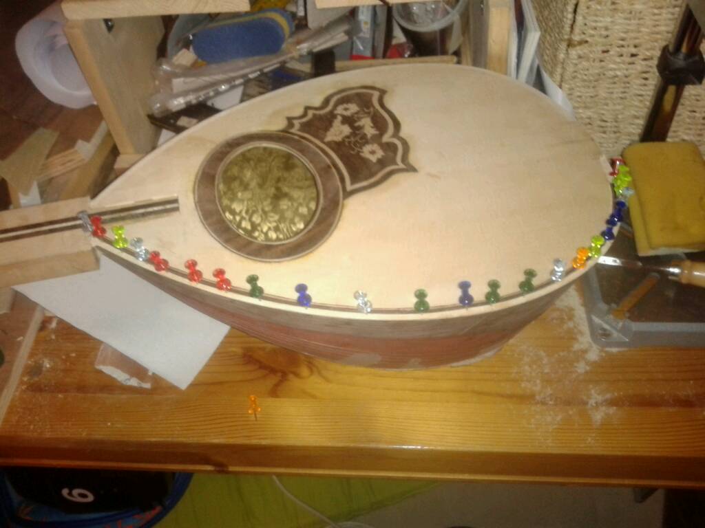

Μια χαρα ειναι φιλε.  απλα με ξαφνιασε. Δε μου πηγε το μυαλο οτι δε θα κανει απολυτα για το σκαφος του μπουζουκιου. Τωρα που το "εμαθα" μια χαρα δουλευει απλα ακουμπαω στο σκαφος το μεταλλικο μερος που ειναι πανω απο αυτο που επρεπε να ακουμπαει...
Μολις λυγισα τα πρωτα φιλετα. Η καμπυλη βγηκε οτι να ναι και θελει λιγο πιεση για να κατσει ακριβως . Φανταζομαι οτι τα καρφακια θα το κρατησουν....  ελπιζω....

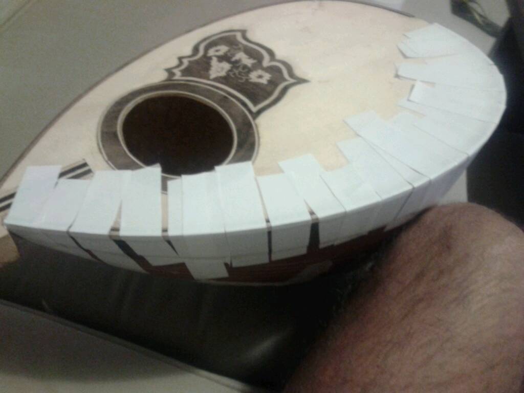

Εχω φτασει στο σημειο που εφαγα με σκαρπελο το εξωτερικο του καπακιου για να μπει το τελευταιο φιλετο.
Εχω αγορασει απο το stewmac την ειδικη ταινια που τα κολλανε οι αμερικανοι στις κιθαρες. Υπαρχει κανενα κολπο για να πατανε καλα και να μην αφηνει κενο αναμεσα στα δυο ξυλα; αυτο που εχω δει ειναι οτι κολλανε απο κατω προς τα πανω και φυσικα με πολυ πιεση.... Υπαρχει κατι αλλο; μια δοκιμη που εκανα χωρις κολλα δε μπορω να πω οτι με αφησε πολυ ικανοποιημενο. Ολο και καποια κενα υπαρχουν. Στοκαρω μετα και διορθωνεται;
Τελικα πιο ευκολα λυγισε το κελεμπεκι. Ηταν και πιο χοντρο γι' αυτο ισως δεν εσπαγε..

Υπαρχει κανενα κολπο για να πατανε καλα και να μην αφηνει κενο αναμεσα στα δυο ξυλα; αυτο που εχω δει ειναι οτι κολλανε απο κατω προς τα πανω και φυσικα με πολυ πιεση.... Στοκαρω μετα και διορθωνεται;
Γιωργο απαντησες μονος σου. (Θελει κολλημα καλα απο κατω, κ μετα πιεση με το δαχτυλο στο φιλετο κ περασμα της χαρτοταινιας απο πανω κ κολλημα με πιεση πολυ...) επειδη κ εγω εκανα το ιδιο σε 2 κιθαρες με ''εργαλειο χειρος'' κ οχι ρουτερ, θελει να το κανεις το αυλακι σιγα-σιγα, με υπομονη, και οχι βιασυνες... το τελικο αποτελεσμα πρεπει να ειναι ισιο, χωρις ζικ-ζακ, για να μπορει να πατησει τελεια το φιλετο... παρα ταυτα, αν υπαρχει καποιο κενο, στοκαρεις μετα με το ΣΚΟΥΡΟΤΕΡΟ χρωμα του ξυλου...(δηλαδη αν εφαπτεται λευκοχρωμο ξυλο με σκουρο φιλετο, χρησιμοποιεις σκουρο στοκο να ταιριαζει με το φιλετο.
αν χρησιμοποιεις σκουρο ξυλο με ανοιχτο φιλετο, χρησιμοποιεις ΠΑΛΙ σκουρο χρωμα, αυτη την φορα να ταιριαζει με το ξυλο...)
να μεινει ετσι για μια μερα κ μετα βγαζεις τις ταινιες...

ευχαριστω στελιο. Καπως ετσι το σκεφτομαι... Να δουμε πως θα παει

Αυριο θα ξερουμε τι ψαρια πιασαμε....
Μαλλον καλα πρεπει να πηγε...
