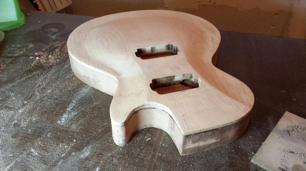

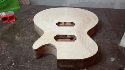

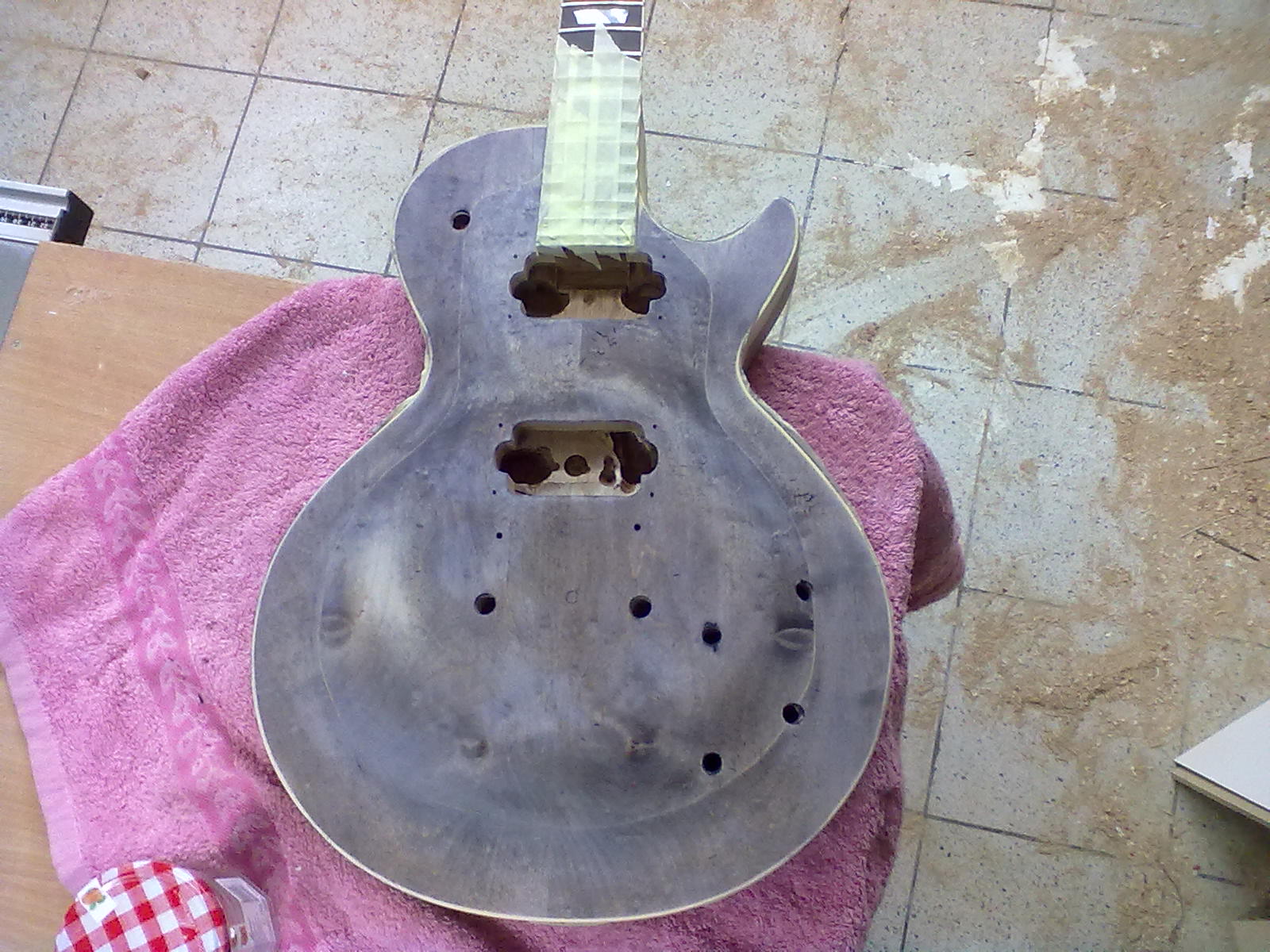

Κάτι κουτσοέκανα αυτό το ΣΚ...
Έδωσα την κλίση που αναφέρει ο Γιάννης και έσκαψα του μαγνήτες.

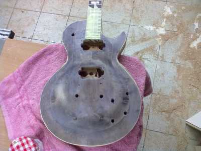

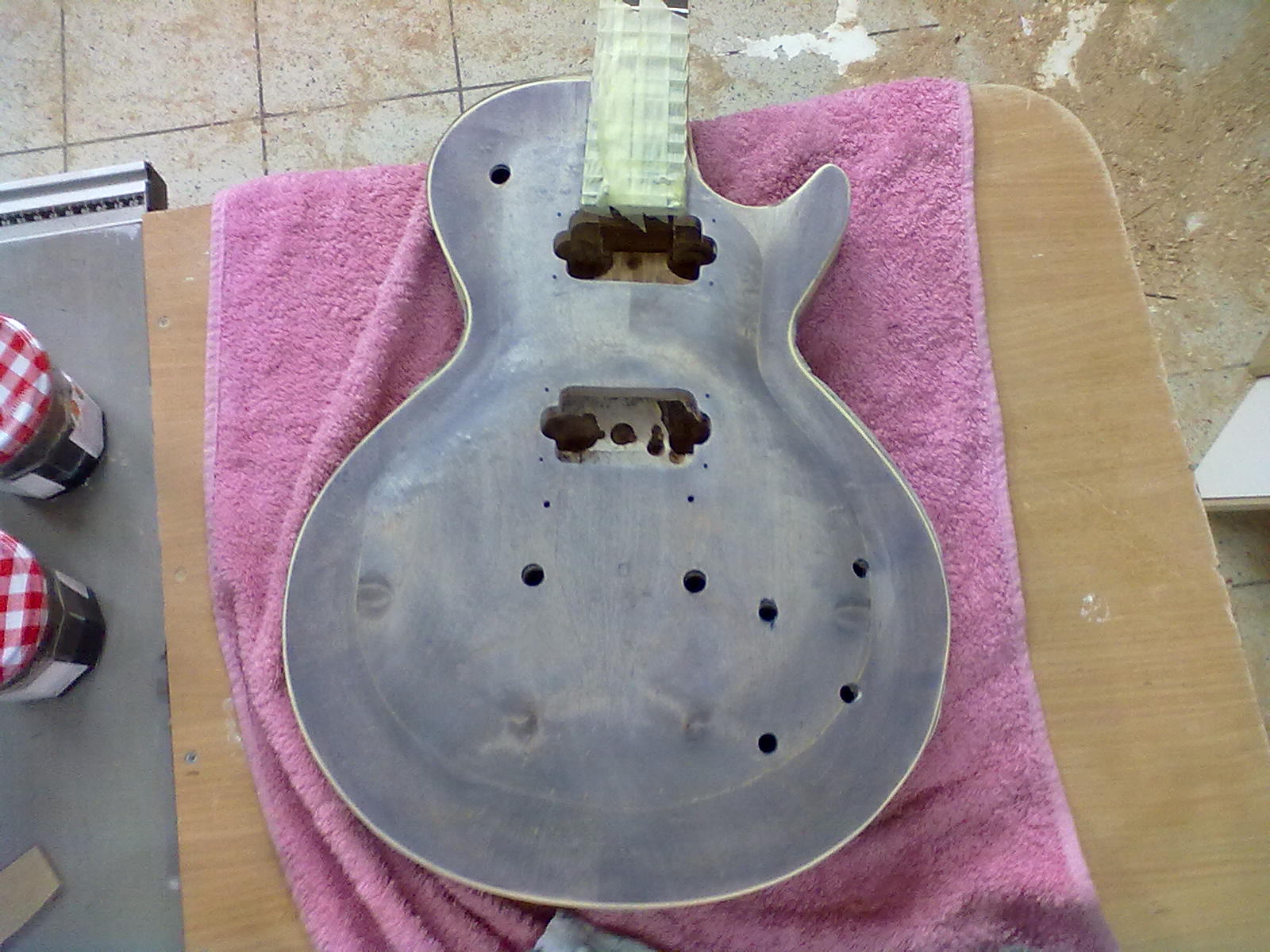

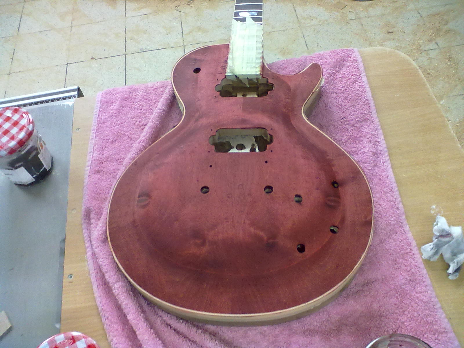

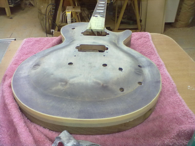

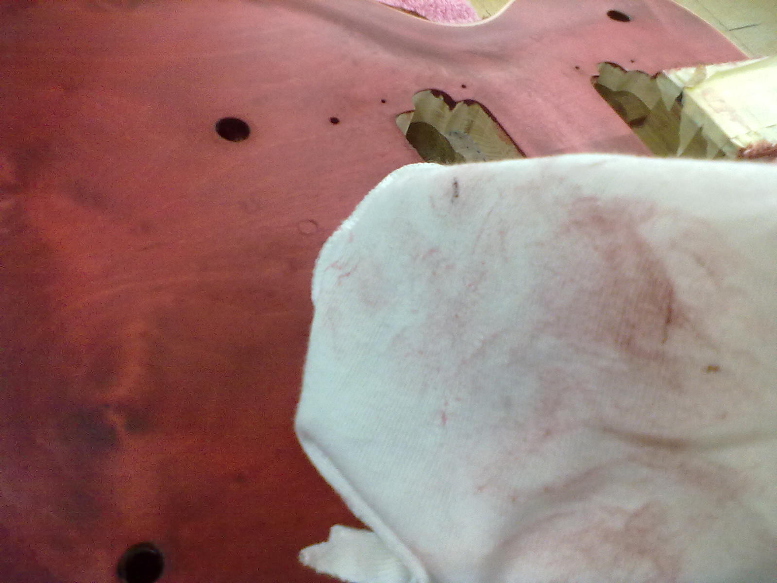

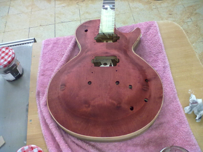

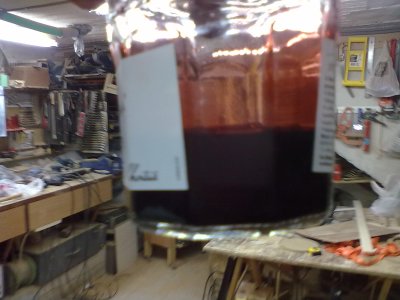

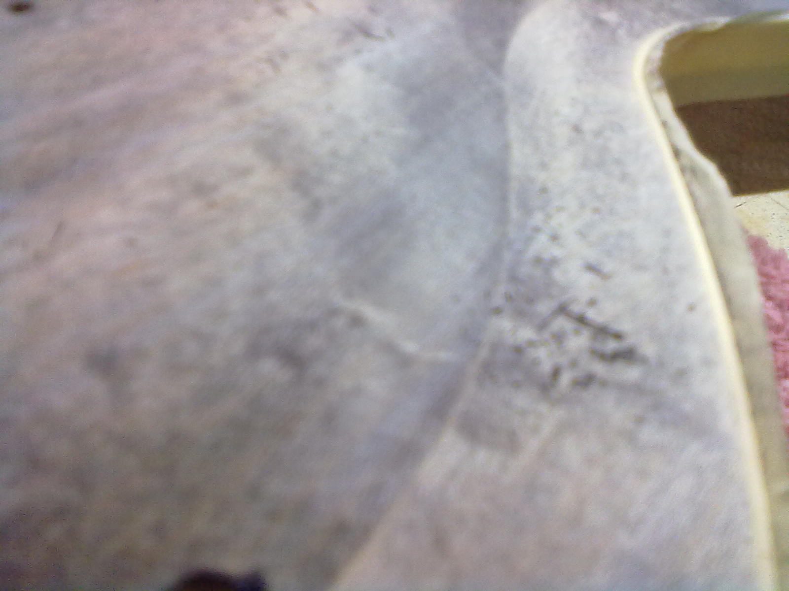

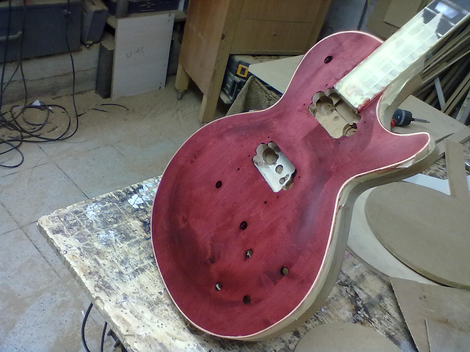

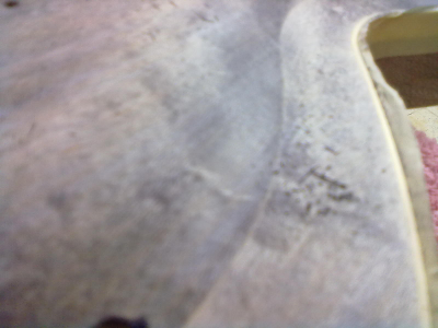

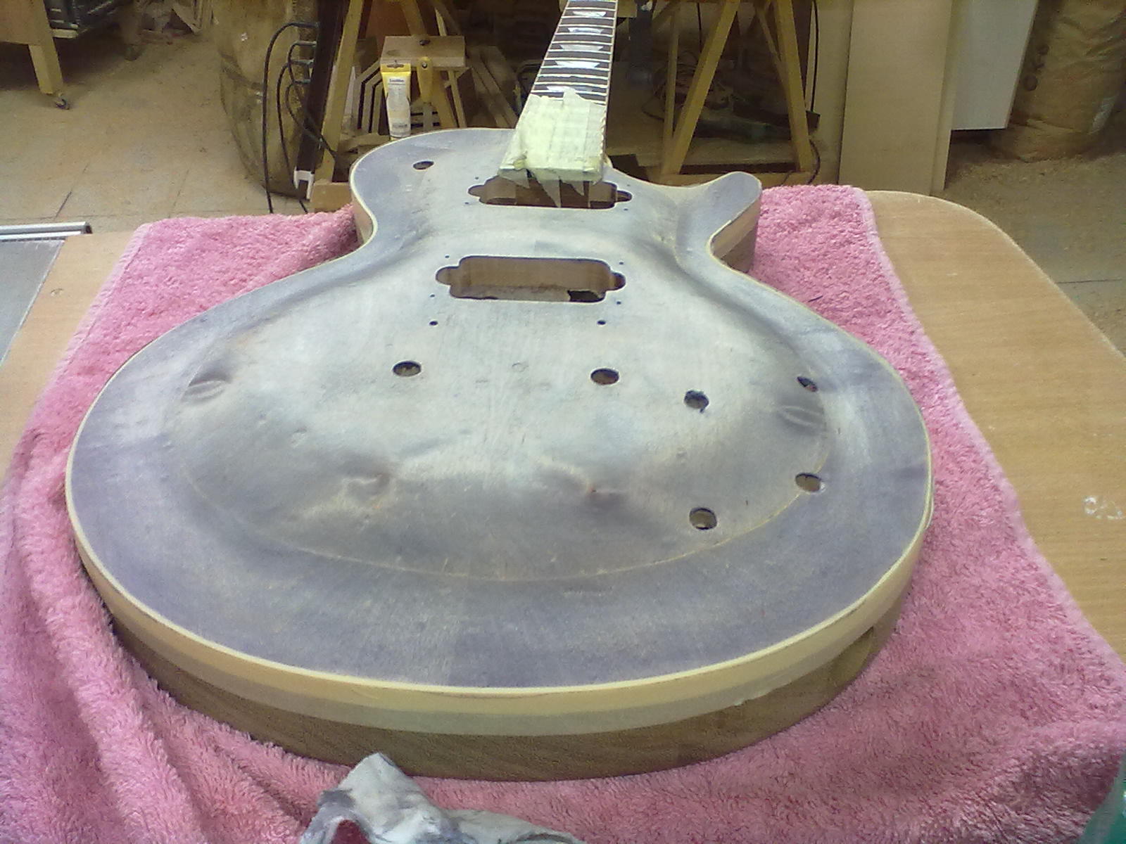

Αφού την έτριψα διαδοχικά ξεκινόντας από 80 μέχρι και 800 αποφάσισα να την βάψω,αφου πειραματίστηκα σε χαρτί αλλά και ρετάλια και αφού πήρα την γνώμη της κοπελιάς και του τριαντάφυλλου το χρώμα της θα βγει μωβ...Πρώτα βάφτηκε μαύρη,ακολουθησε γυαλοχαρτάρισμα με 800 νερού και ύστερα ένα κόκκινο κερασί(νομίζω).Το βάψιμο έγινε τυλίχοντας βαμβάκι μέσα σε παλιά βαμαβακερή φανέλα.Τα χρώμματα είναι νερού(σε σκόνη-τα πήρα από αμέρικα ,είναι λέει μη τοξικά,πάντως είναι άοσμα).Αρχικά ήθελα ένα κόκκινο του κρασιού αλλά οι προαναφερόμενοι είχαν αντίθετη άποψη... ;D.
Όσο ήταν βρεγμένη ακόμα κοκκινόφερνε αλλά αφού άρχισε να στεγνώνει γινόταν πιο μωβ,το πιο πιθανό είναι να την ξαναπεράσω με το κόκκινο.
Στο τέλος πέρασα μ'ένα κομμάτι φανέλα να πάρω ότι περίσσευε,αυτό που μου έκανε εντύπωση είναι ότι το χρώμα δεν έμενε πάνω στο binding,δεν ξέρω αν ισχύει το ίδιο για όλα τα παρόμοια χρώμματα.

χμμμμ μου άρεσε στην πρώτη φωτογραφία περισσότερο! μαύρη ξεβαμμένη!
Υ.Γ.
Τώρα που την ξανακοίταξα μου φαίνεται ότι το σώμα έχει πολύ μεγάλη καμπύλη στα σημεία που έχεις κάνει τις τρύπες για τα 4 κνομπς  .βεβαιώσου αν δεν το έχεις κάνει ήδη ότι δεν θα έχεις πρόβλημα εφαρμογής  πριν τελειώσεις το βάψιμο.
Γιάννης Ελευθεριάδης
  • Μηνύματα: 311
  • Trial and error
Απ: Κατασκευη Les Paul
« Απάντηση #119 στις: Νοεμβρίου 27, 2013, 01:11:21 πμ »
Όλα είναι κομπλέ με τα ποντεσιόμετρα,αλλά αν κάτι προκύψει θα γίνει διαμόρφωση από μέσα.
