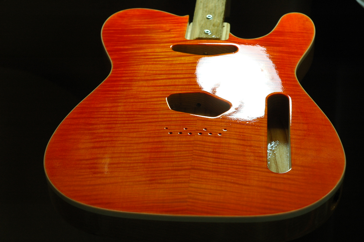

Πολύ ωραία αυτά τα μικρά σκαρπελάκια αλλά πανάκριβα θα τα χρειαστώ και γω για σκάψιμο στις semi hollow κιθάρες ;)

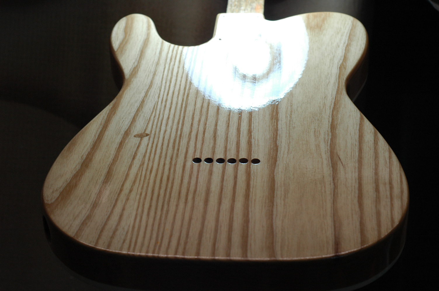

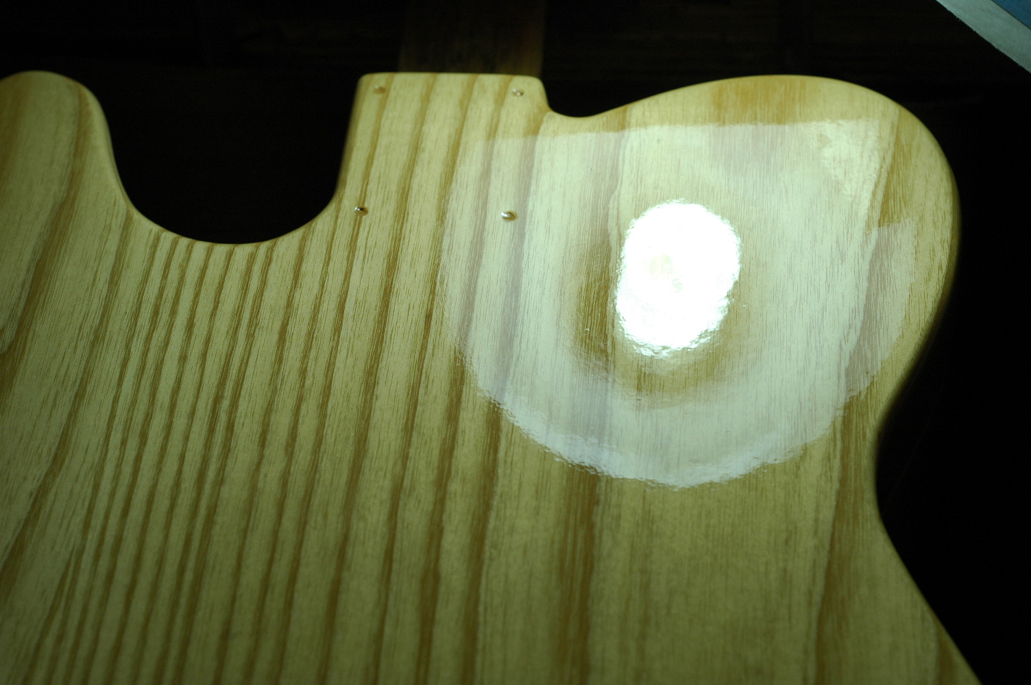

   Συνέχεια στο βάψιμο του Tele σώματος, μετά  απο εννέα χέρια βερνίκι  νίτρου με ενδιάμεσα τριψίματα - βασικά μετά τα τέσσερα πέντε ειναι εντάξει- αποφάσισα να σταματήσω     στόχος να κλείσουν οι πόροι που στο ash ειναι τεράστιοι και μόνωσα αρχικά με αραιωμένο στόκο νερού!
   Τώρα θα πρέπει να στεγνώσει καμμιά βδομάδα πρίν να γίνει κούκλα με το απαραίτητο τρίψιμο με αλοιφές
Στο μεταξύ πρέπει να τελειώσω το μπράτσο, εκεί έχω κολλήσει λίγο στο logo  ;D

Μητσάρα respect!
Ότι και να πω θα είναι λίγο ρε φίλε.Πραγματικά αν αυτή είναι η πρώτη προσπάθεια για πλάκα, τι να λέμε!
Μετά τον Γιάννη θα σου στείλω και εγω να κάνεις την πλάκα σου με μια λύρα που έχω ξεκινήσει καιρό τώρα και έχω κολλώσει στο συγκεκριμένο σημείο.
 Νάσο 9 χέρια ρε φίλε;;;θα βάφεται η γυναίκα σου στην κιθάρα απο το καθρέπτισμα που έδωσες!!!

Νασο μια χαρα ,απλα επειδη και γω με το παντουκ εκανα διατριβη στο σηλερ με τα 800 χερια ,καταλαβα οτι ειχα παραλειψει ενα ενδιαμεσο σταδιο.....grain filler απο Stewmac......αμα το περασεις πρωτα αυτο 2-3 χερια ,δεν θα χρειαστεις τοσα με σηλερ....ο δε Βαγγελης εχει μια εποξικη ρητινη που γινεται ετοιμο για τελικο που λεει ο λογος....παντα η φιλικη μου γνωμη.....και η κιθαρα μιλαμε μουρχεται να την στολισω...πανεμορφη......

Νασο και Γιαννη, απο αυτα που βλεπω απο τις φωτογραφιες νομιζω οτι ειναι απο τα καλυτερα οργανα που εχετε κανει!
Εχει δικιο ο Δημητρης που λεει για grain filler στο παντουκ. Στην 7χορδη γεμισα με filler τοσο το παντουκ στο μανικι, οσο και την καρυδια του σωματος και δεν χρειαστηκε πολυ sealer επειτα.

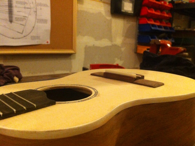

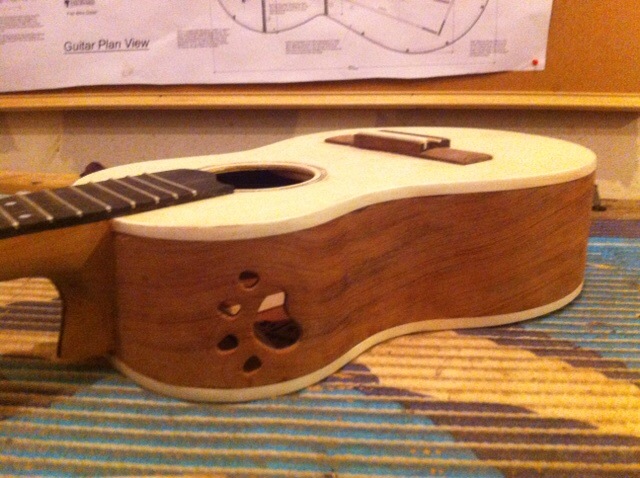

Ωραίο οργανάκι αυτό! Έλα απο δω με δυο τρια χέρια έγινε ;)

Δημήτρη ευχαριστώ.
Το grain filler του Stewmac δεν ειναι τίποτε άλλο απο στόκο νερού αραιωμένο αυτό που βρίσκεις σχεδόν παντού και σε πολλές αποχρώσεις ;)
Το χρησιμοποιώ πάντα  πχ σε μαόνι με άριστα αποτελέσματα που έχει βαθείς πόρους γιατι το υλικό πιάνει καλα.
Το Δεσποτάκι έχει παράξενους πόρους ρηχούς και δεν πιάνει εύκολα.
Καλύτερο απ όλα ειναι οι εποξεικές ρητίνες  που ανέφερες γιατι εισχωρούν καλύτερα στους πόρους
Επίσης έχω και ενα σχετικό κόλημα με τα λούστρα τα θέλω τζάμι χωρίς κανένα πόρο απο το ξύλο, βέβαια αυτό μόνο για ηλεκτρικά όργανα ;D

 Αν δεν κάνω λάθος χρησιμοποιήσατε βερνίκι πολυουρεθάνης και όχι νίτρου, αυτό επειδη έχει λιγότερους διαλύτες και επειδη σκληραίνει με χημικό τρόπο και όχι με την εξάτμιση του διαλυτικού αφήνει παχύτερο στρώμα γι αυτό το χρησημοποιούν όλοι οι επαγγελματίες, με 2-4 χέρια καθάρισαν και αν είσαι και μάστορας στο πιστόλι δεν θέλει ούτε αλοιφές  ;D

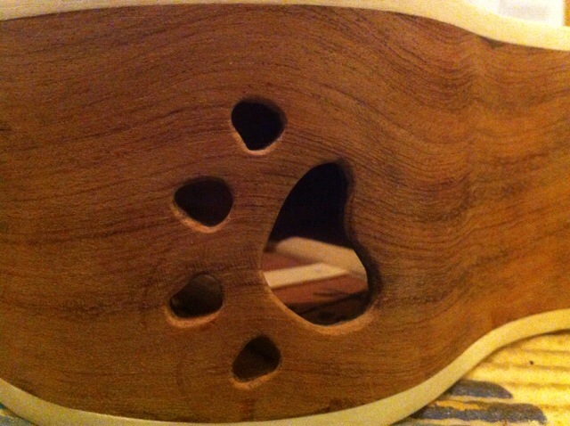

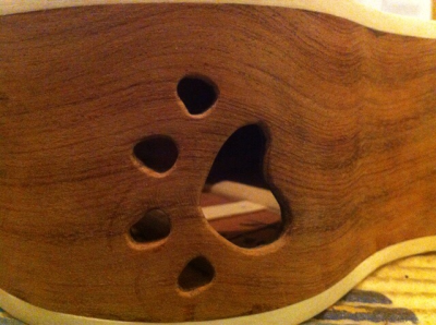

Quiz: για κοιτάξτε καλα τη δευτερη φωτο στη μέση αριστερά, αυτή η ουλή στο ξύλο με τι μοιάζει?

φτου σκουλικομυρμηγκοτρυπα...

Ροζος που περασε απο χειρουργειο;  ;D
Οντως, πολυουρεθανης 2 συστατικων χρησιμοποιησα. Βεβαια το τριψιμο και τις αλοιφες δεν τις γλυτωνεις αν θελεις φινιρισμα καθρεφτη, αλλα αυτο που διαπιστωσα ειναι οτι αν προετοιμασεις καλα το τελευταιο χερι sealer (τριψιμο μεχρι να φυγει καθε ιχνος γυαλαδας), με 2 χερια τελικο το πολυ εχεις καθαρισει!
Το τρυπανάκι για τις τρύπες των καλωδίων έπιασε πάτο :-[
Έφτιαξα σφήνα απο το ίδιο  ξύλο,  αλλά κατεβάζοντας το πλάτος του σώματος  με το ροκάνι η σφήνα άλαξε απόχρωση 8)
Ηθελε να μεινει σημαδεμένη..
Ναι Γιάννη σε αυτό το συμπέρασμα κατέληξα και γω: με άριστη προεργασία δύο χέρια τελικό φτάνουν

Γιαννη να σαι καλα.....η ιδεα με τα πατουσακια γατας αν δεν κανω λαθος ειναι πολυ γαμω!!!!!!! ;D
Ευχαριστώ Μήτσο ,μόνο που την ιδέα την είδα από αλλού...
http://www.mcknightguitars.com/soundports.html
Ευχαριστώ φίλε.Μόνο δύο τρία χέρια λες;;;
Αν δω τα σκούρα θα σου πω να βάλεις μπρος τα κομπρεσέρια!
