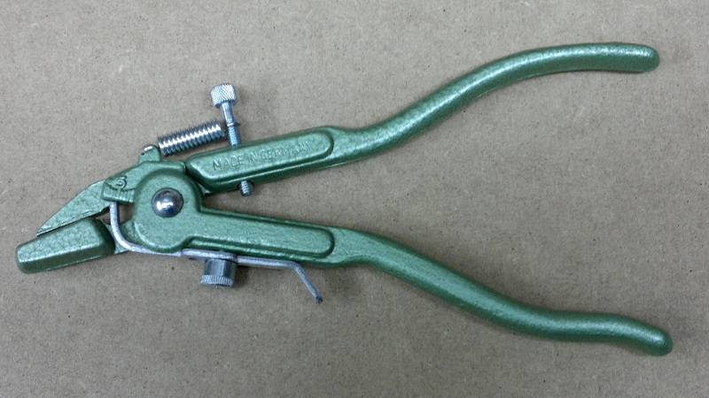

Έτσι για να κινήσω λιγάκι το ενδιαφέρον του "φιλοθεάμονος κοινού", όποιος δε γνωρίζει ποια είναι η χρήση του εργαλείου αυτού, ας κάνει μια μαντεψιά!! Αφήστε τη φαντασία σας να δουλέψει !!!

Τριανταφυλλε για να εχει αυτο το βιδακι απο πανω για στοπ, παει να πει οτι μαλλον κατι μετραει η παιρνει δειγμα παχους αλλα σε τι? εχει σχεση με οργανοποιια?

Λοιπόν μαστόρια για να μη σας παιδεύω, αυτό το εργαλείο λέγεται τσαπραζολόγος και είναι το βασικότερο εργαλείο για μια κοφτερή και χωρίς σοβαρά "περπατήματα" πριονοκορδέλα.
Είναι πάνφθηνο καθώς κοστίζει 6,5 € και είναι το εργαλείο με το οποίο φτιάχνουμε το τσαπράζι στα δόντια της πριονοκορδέλας δηλαδή το "άνοιγμα" αριστερού-δεξιού δοντιού.
Αν και τις πριονοκορδέλες μου τις ακόνισε τροχιστής σε αυτόματο μηχάνημα, αυτό δεν μπορούσε να φτιάξει το τσαπράζι λόγω του μικρού μήκους και βάθους του δοντιού. Αναγκάστηκα λοιπόν να το φτιάξω μόνος μου καθώς λόγω των ακονισμάτων, τα δόντια πλέον δεν είχαν καθόλου τσαπράζι με αποτέλεσμα να έχω σοβαρό "περπάτημα" στο κόψιμο καθώς το ξύλο έσφιγγε την πριονοκορδέλα.

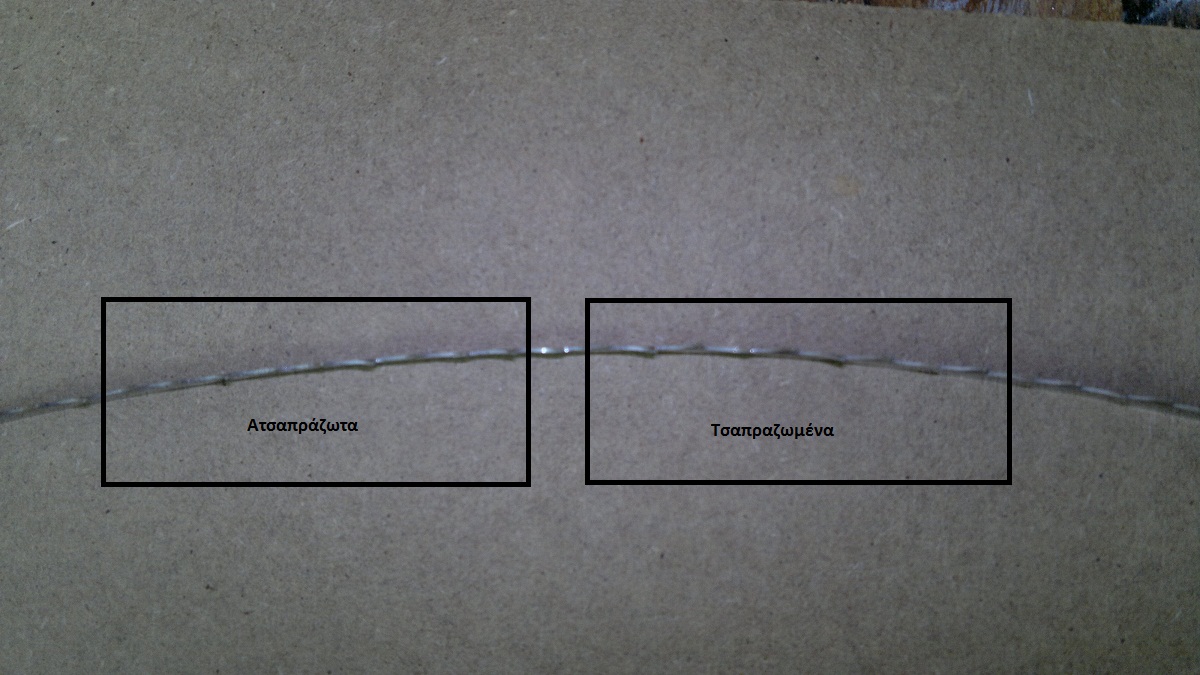

Η κατωτέρω εικόνα δείχνει ένα τμήμα πριονοκορδέλας ατσαπράζωτο και ένα τσαπραζωμένο. Φαίνεται η διαφορά στα δόντια.
Για όσους έχουν μικρές πριονοκορδέλες όπως εγώ, πιστεύω ότι είναι απλώς ................ απαραίτητο.
Προσοχή μονάχα να μη δίνεται μεγάλο τσαπράζι στα δόντια καθώς αυτό χαραμίζει ξύλο, δε δίνει λεία κοπή και ζορίζει και τον κινητήρα της πριονοκορδέλας.

Πολυ χρησιμο φαινεται, να σαι καλα Τριανταφυλλε! Επειδη βλεπω οτι εχει ρυθμισεις πανω του, φανταζομαι οτι οταν το ρεγουλαρεις ολα τα δοντια γινονται ομοια;

Όπως φαίνεται το κάτω βιδάκι ρυθμίζει το βάθος του δοντιού και το πάνω το άνοιγμα δηλαδή το τσαπράζι.

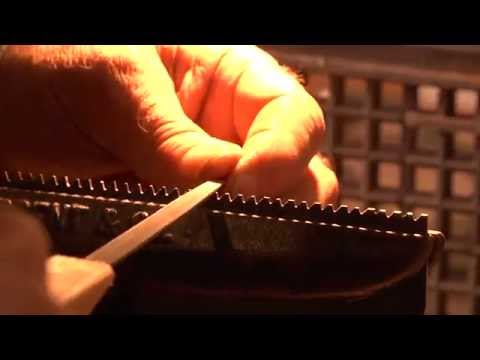

Δεν ελπίζω να βοηθάει κανέναν , αλλά πιστεύω θα το βρείτε ενδιαφέρον .
https://m.youtube.com/watch?t=5s&v=RmI9Gb7HhWU
το μαστορεύειν εστί φιλοσοφείν .
Απ: Τι Εργαλείο Είναι;
« Απάντηση #11 στις: Μαΐου 06, 2018, 07:03:31 μμ »
Κάπως πολύπλοκο το όλο σύστημα Αντώνη , όμως είναι έξυπνο .
Για να φτιάξουμε το τσαπράζι σε χειροπρίονα με μικρά και πυκνά δόντια ( μάλλον 16 δοντάκια ανα ίντσα ) υπάρχει αυτό εδώ
https://www.youtube.com/watch?v=13C5MWTKfwE&index=1&list=LLrYTtmWk_Pe1It592uMwXQA&t=132s
