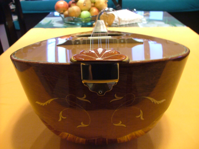

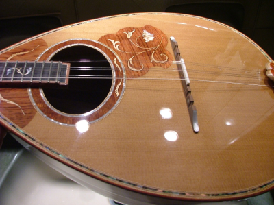

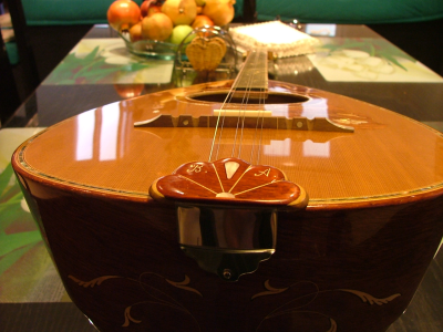

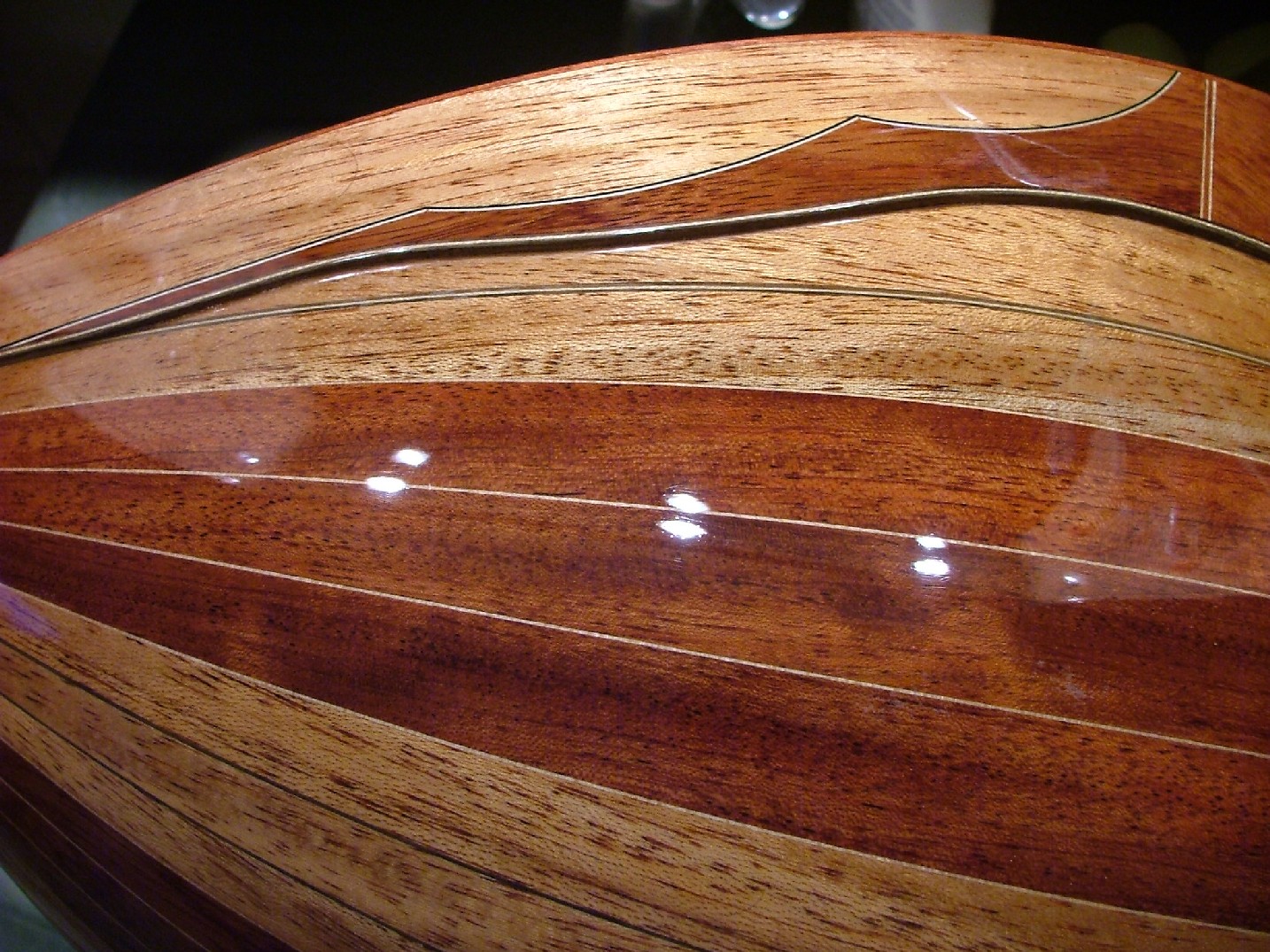

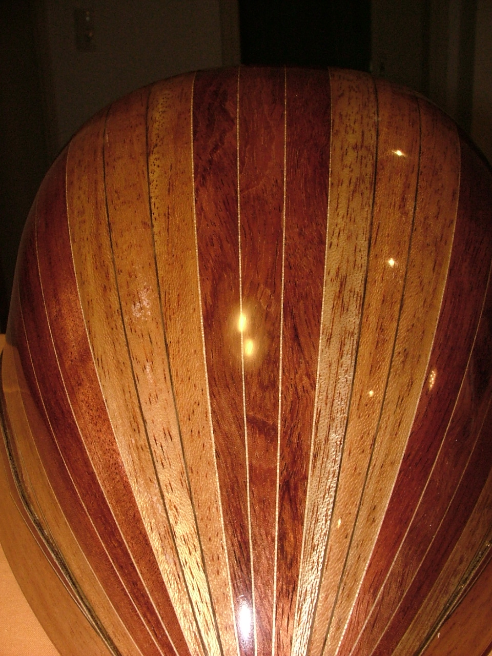

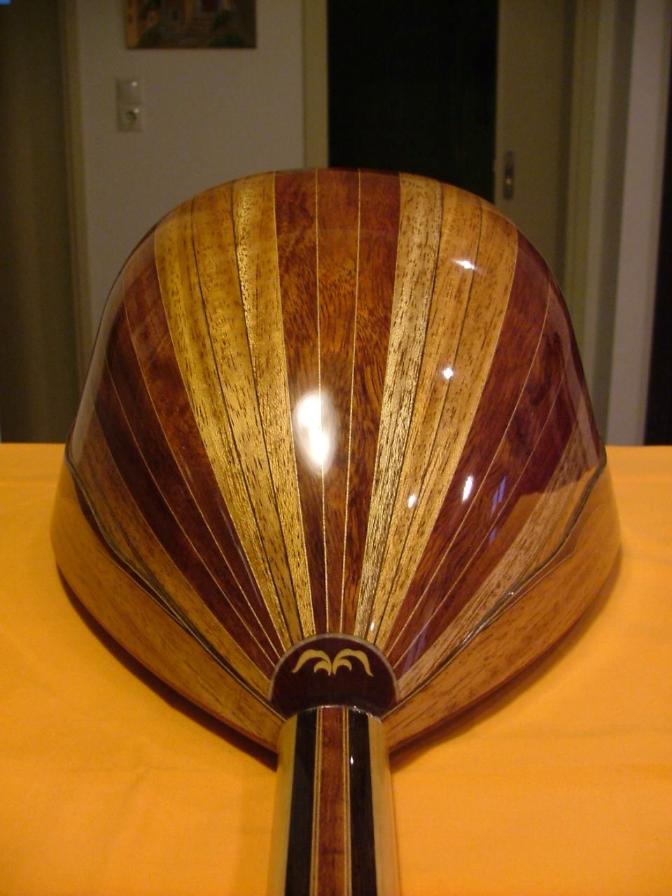

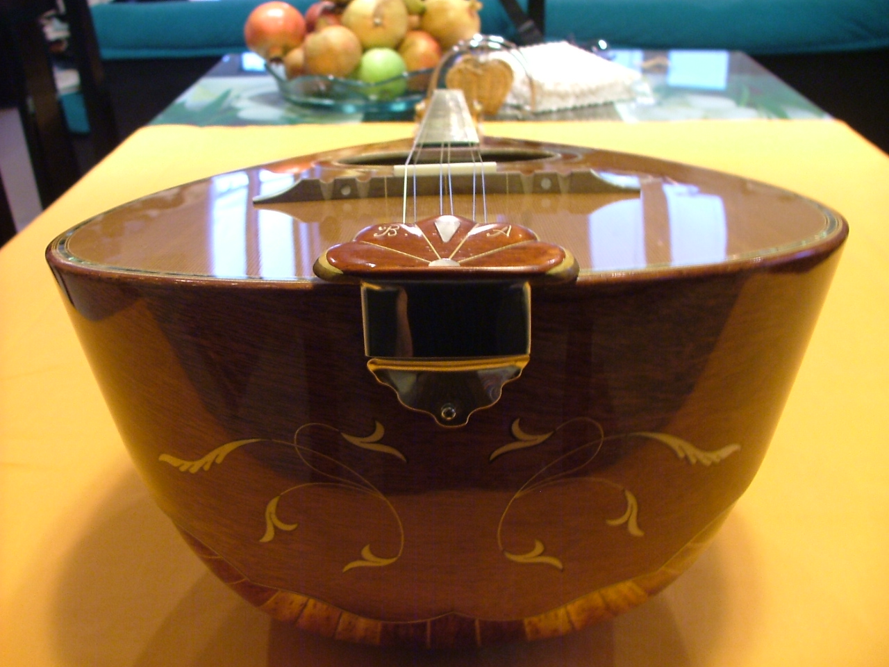

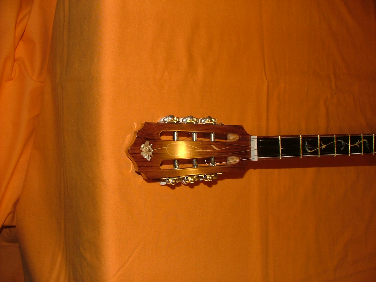

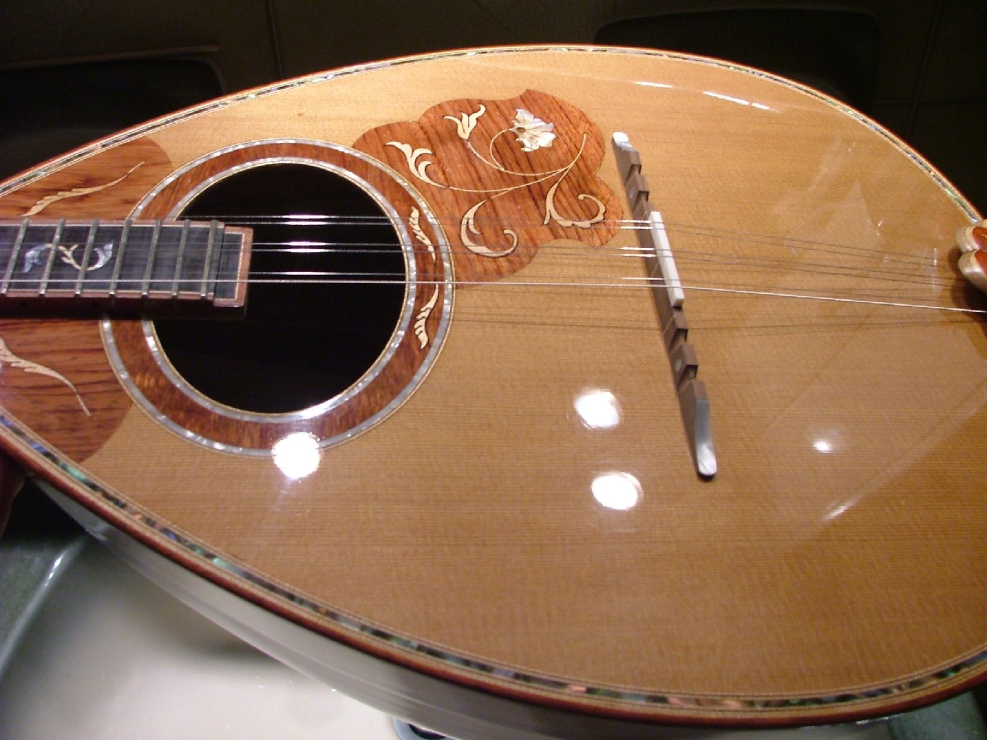

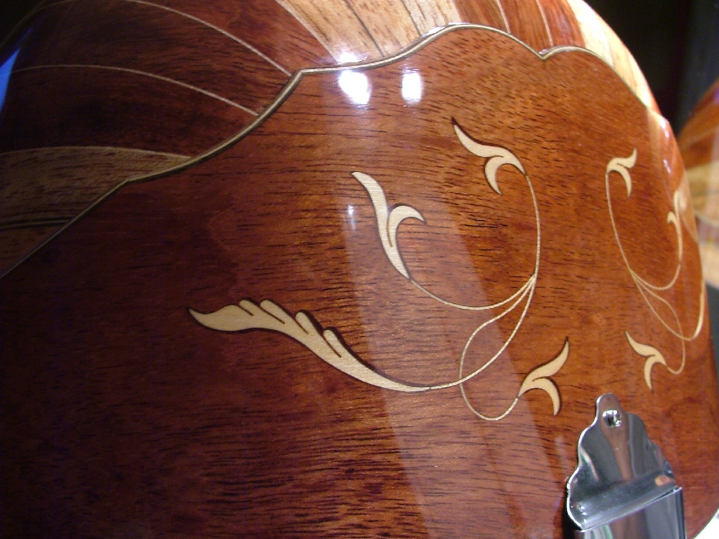

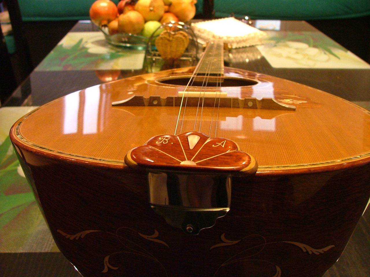

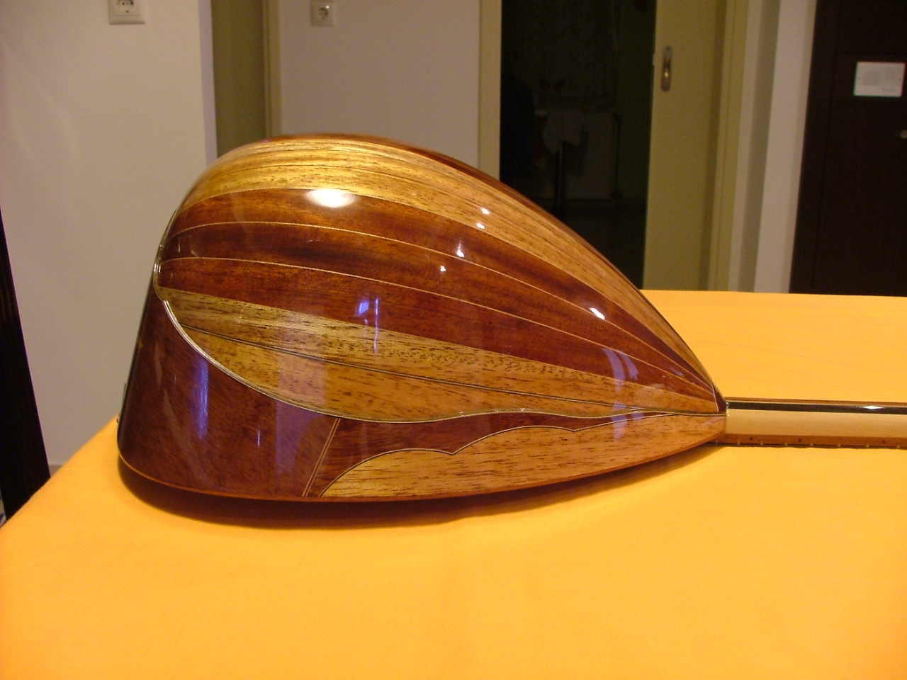

Το θέμα παλαιό,  το update όμως πρόσφατο. Για να το κλείσουμε λοιπόν το θέμα, μερικές φωτογραφίες με επιτέλους λουστραρισμένο το όργανο. Και το θέμα δεν είναι ότι είναι λουστραρισμένο, αλλά ότι το λουστράρισα μόνος. ;D Είναι αυτό που λέει ο λαός "κάθε εμπόδιο σε καλό". Ο λουστραδόρος με τρενάριζε συνεχώς με αποτέλεσμα να τα πάρω και να το προσπαθήσω μόνος. Περιληπτικά προεργασία με Clou 300, ριγμένο με το ηλεκτρικό πιστόλη του Lidl. Χάλια η επιφάνεια αλλά δεν με πείραξε γιατί με το γυαλόχαρτο το έκανα τζάμι. Δύο χέρια. Τελικό σπρέυ ακρυλικό για αυτοκίνητα από την γειτονιά μου. Ενάμιση  :-[ χέρι. Επιφάνεια φλούδα πορτοκαλιού όχι έντονο. Wet sanding με 1000, 1500, 2000, 2500 με πολύ μα πολύ υπομονή και τέλος αλοιφή super fine. Αποτέλεσμα άκρως ικανοποιητικό και σίγουρα κλάσεις ανώτερο από αυτό που περίμενα να πετύχω (με την κουλαμάρα που με χαρακτήριζε στο αντικείμενο).Ο ήχος δεν επηρεάστηκε καθόλου. Μπορώ να πω πως μου αρέσει περισσότερο τώρα. Δυστυχώς η φωτογραφική μου μηχανή αλλά και οι γνώσεις μου στο θέμα της φωτογραφίας, δεν είναι του επιπέδου ώστε να δώσουν την πραγματική αίσθηση του αποτελέσματος. Σε κάθε περίπτωση μπορείτε να πάρετε μια ιδέα
Υ.Γ. Κόστος περίπου 15 ευρώ μαζί με τα γυαλόχαρτα και την αλοιφή. Καμμία σχέση με το 80 που έδινα.
