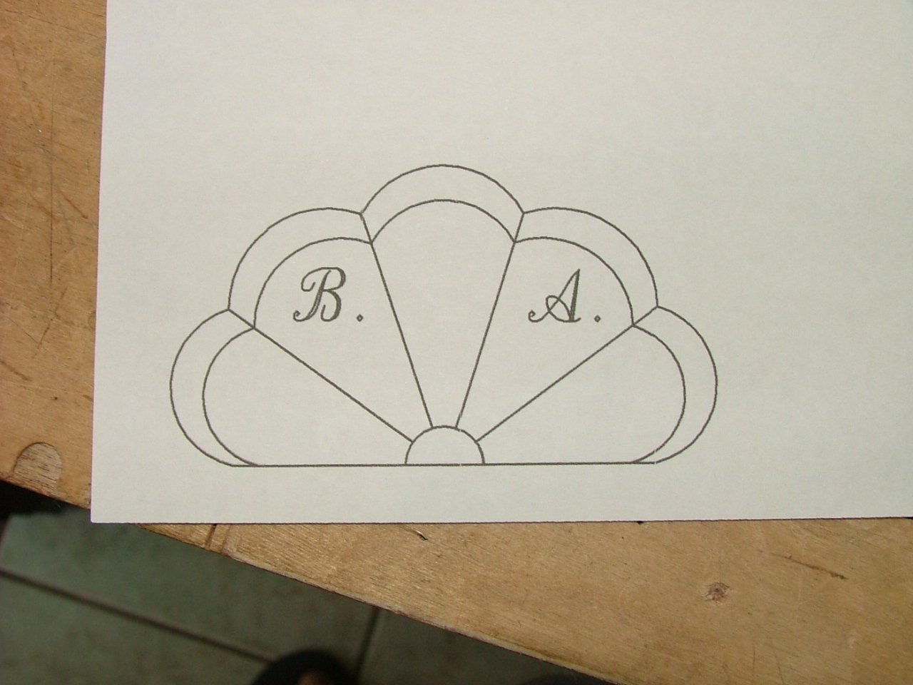

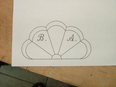

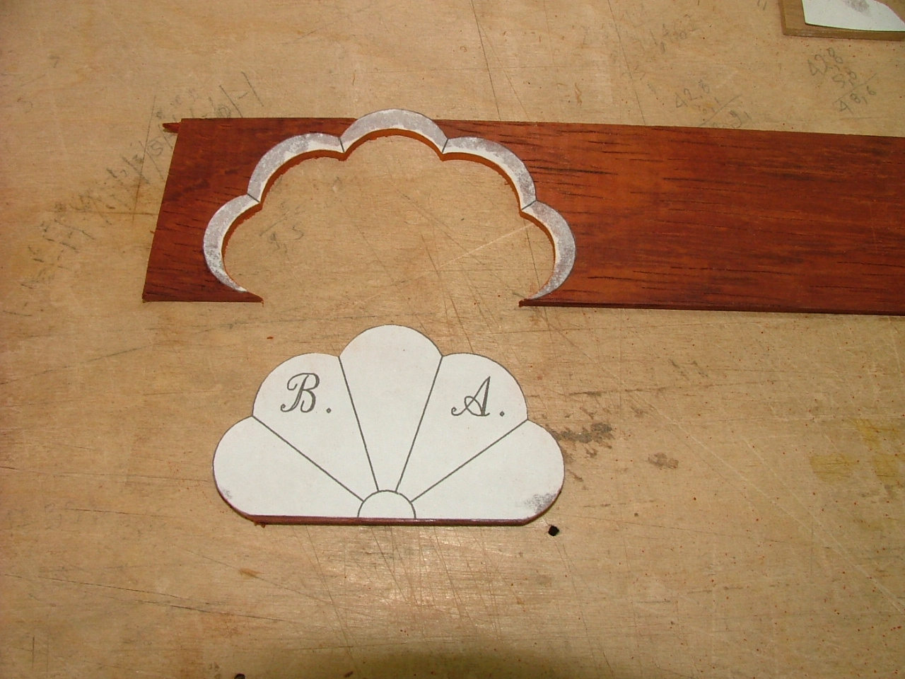

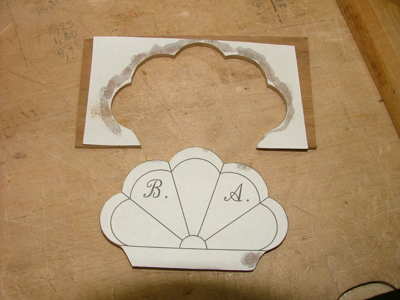

Σας παρουσιάζω μια όχι απόλυτα επιτυχημένη προσπάθεια κατασκευής "ξύλινης" χορδιέρας. Βεβαια δεν κομίζω κάτι νέο. Απλά ακολούθησα τις τόσο καλογραμμένες οδηγίες που περιλαμβάνει το blog του κ.Φρονιμόπουλου, με κάποιες παραλλαγές. Ξεκινάμε με το αρχικό σχέδιο. Και λέω αρχικό γιατί στην πορεία προστέθηκε κάποιο στοιχείο.

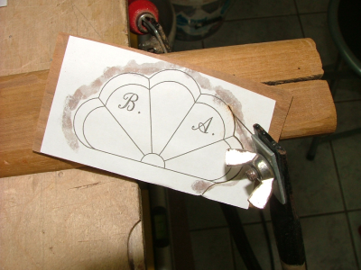

Αφού κολλήθηκε σε ένα κομμάτι καρυδιάς Αφρικάνικης, κόπηκε η βάση.

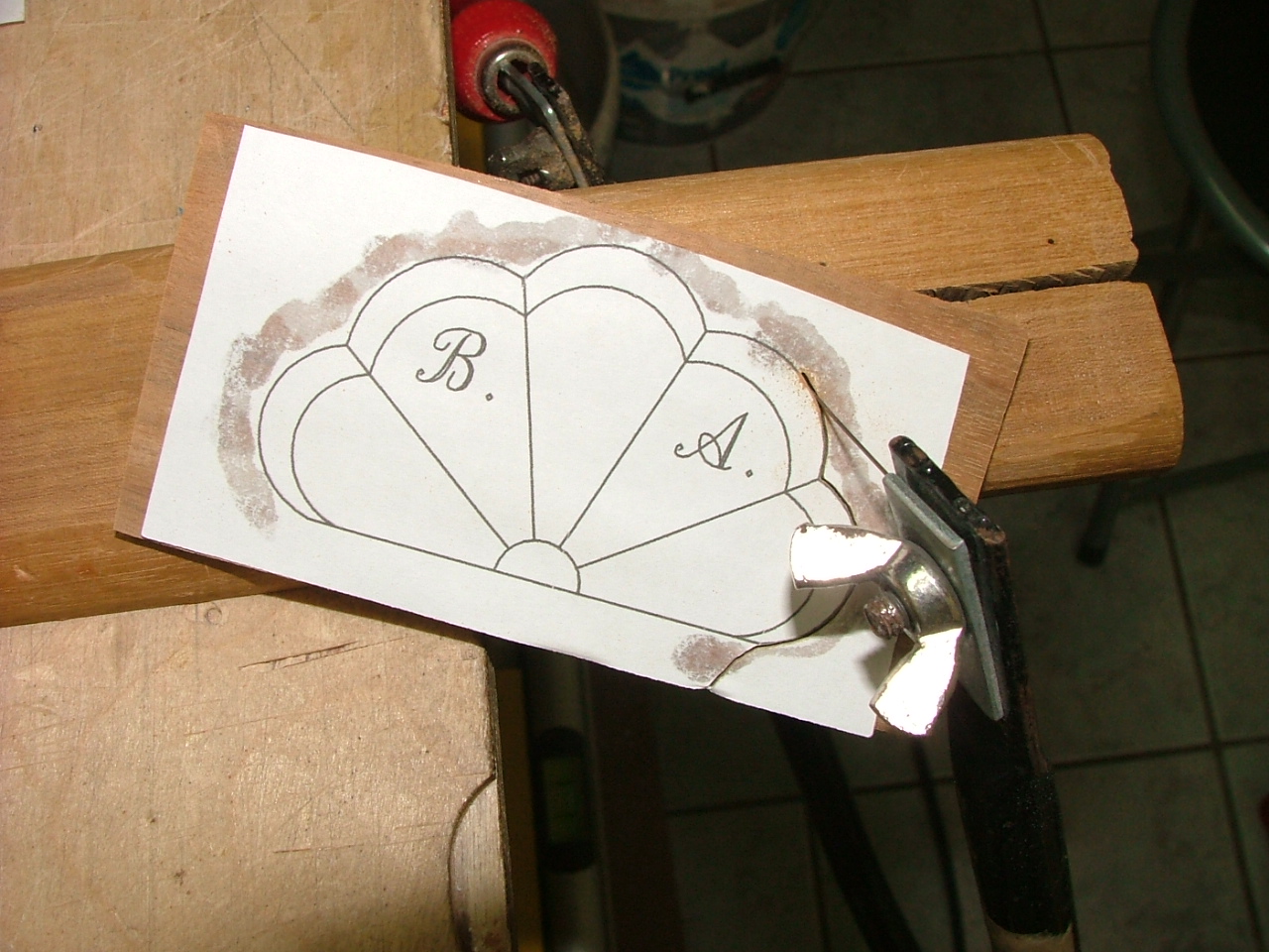

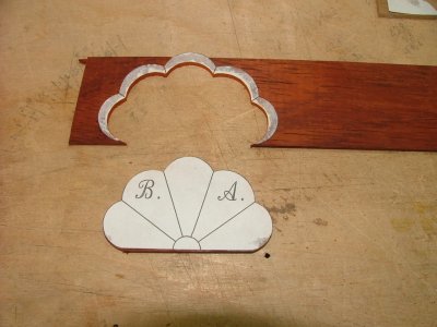

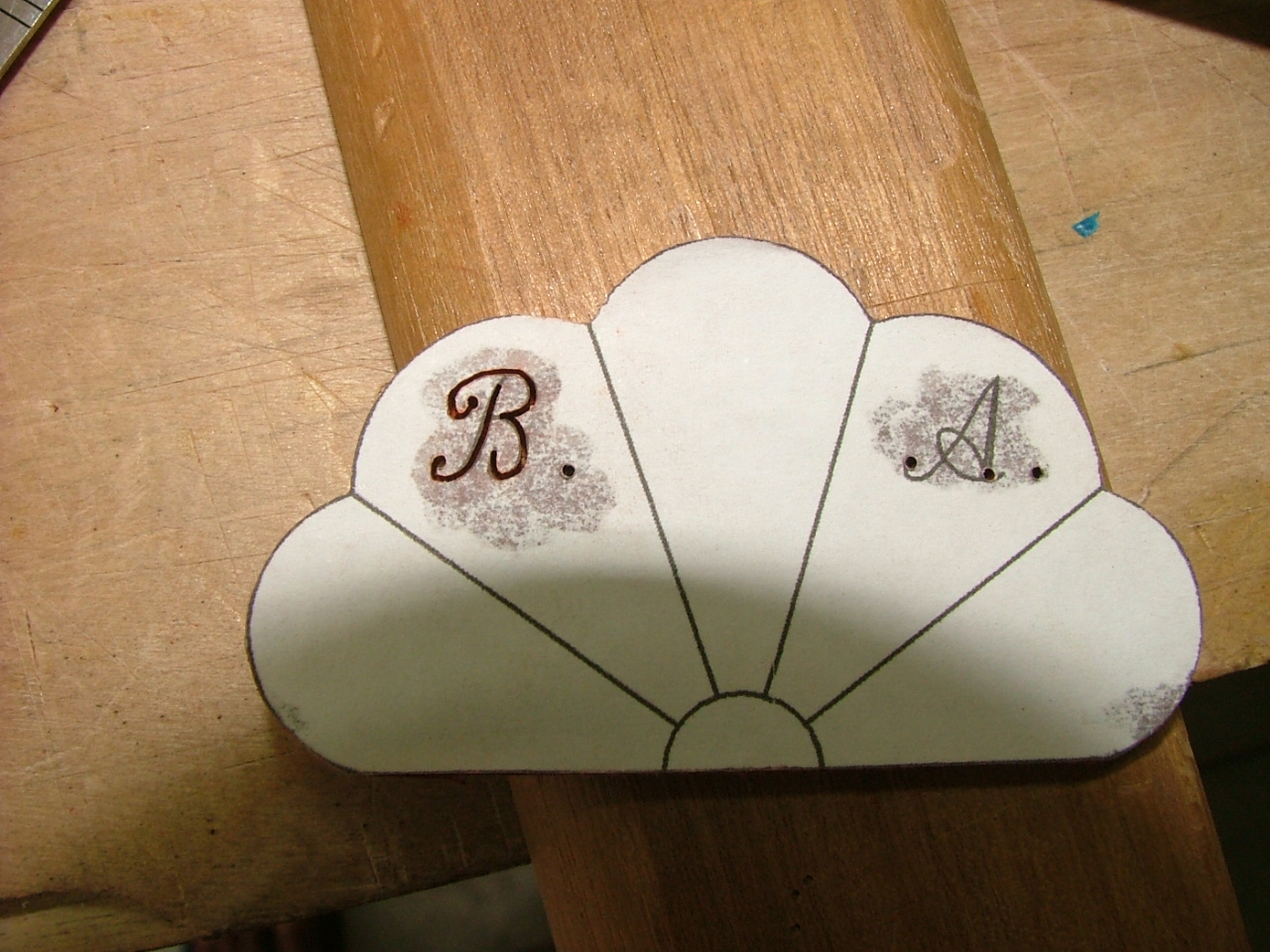

Στην συνέχεια αφού κολλήθηκε σε ένα κομμάτι παντούκ, κόπηκε το ένα τμήμα του "καπακιού"

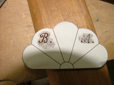

Στην συνέχεια κόπηκαν τα γράμματα.

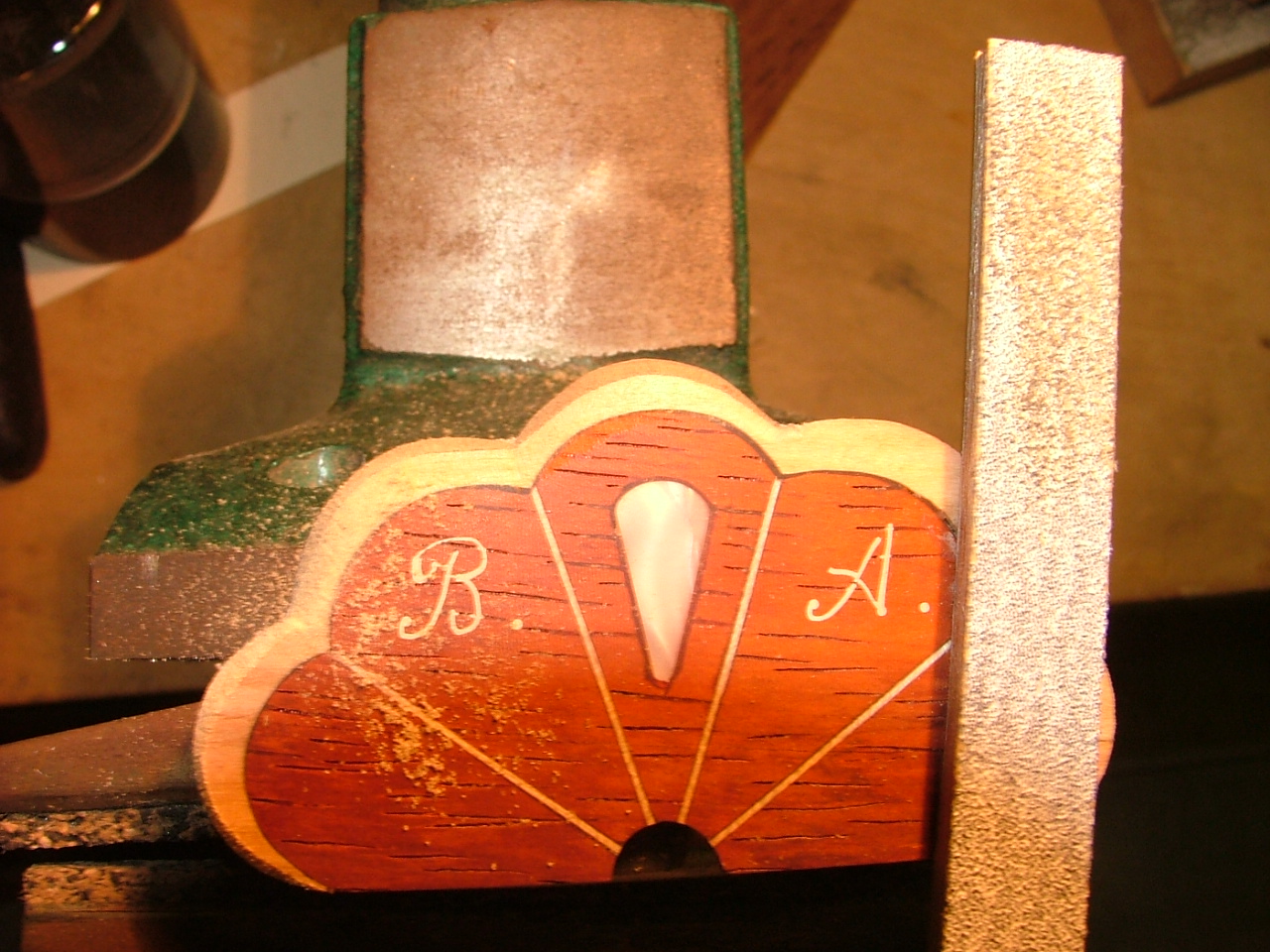

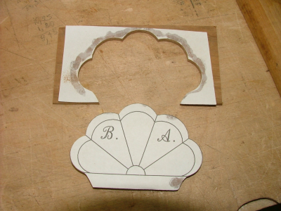

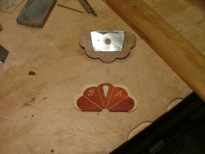

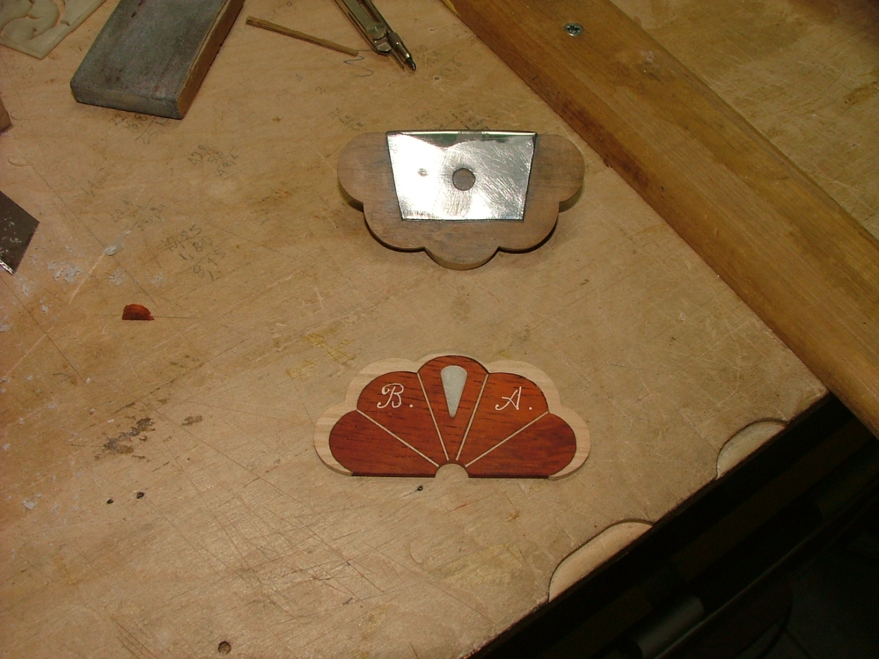

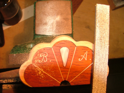

Κόπηκε και το δεύτερο κομμάτι του "καπακιού" από φλαμούρι. Χαράχθηκε το τμήμα από παντούκ και φυτεύτηκε καμπλαμάς λευκός. Ρουταρίστηκε το κομμάτι της καρυδιάς στο σχήμα που κόπηκε το τμήμα της μεταλλικής χορδιέρας και κολλήθηκε το μεταλλικό κομμάτι μέσα στο ξύλινο με εποξεική κόλλα. Στο μεταλλικό τμήμα έχει ανοιχθεί μια τρύπα. Στο ξύλινο τμήμα, η περιοχή που αντιστοιχεί στην τρύπα δεν ρουταρίστηκε έτσι ώστε να μπαίνει μέσα στην τρύπα και να λειτουργεί ως πείρος συγκράτησης.
Απ: ΚΑΤΑΣΚΕΥΗ "ΞΥΛΙΝΗΣ" ΧΟΡΔΙΕΡΑΣ
« Απάντηση #5 στις: Νοεμβρίου 01, 2012, 11:12:29 μμ »

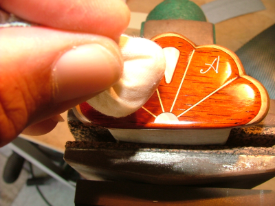

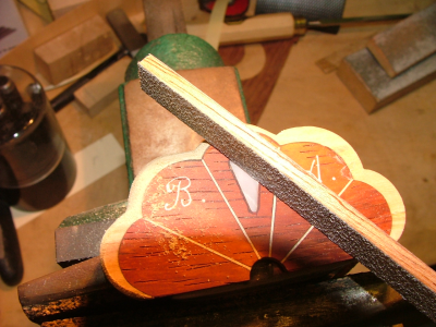

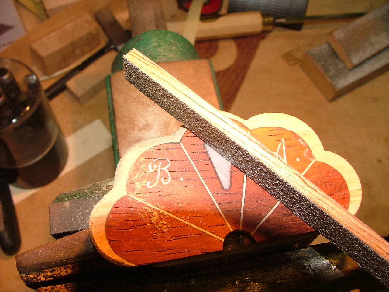

Κολλήθηκαν η βάση και το καπάκι μεταξύ τους με κυανοακρυλική (τώρα τελευταία έχω αρχίσει να χάνω την υπομονή μου)  ;D και στην συνέχεια λιμαρίστηνα με το "υπερεργαλείο"   ;Dπου βλέπετε ( ένα κομματάκι ντούγας, στο οποίο κολλήθηκε με ταινία διπλής, από την μια 100αρι και από την άλλη 240 αρι γυαλόχαρτο), έτσι ώστε να  σχηματιστούν οι καμπύλες. Τα γράμματα στοκαρίστηκαν με ξυλόστοκο.
« Απάντηση #6 στις: Νοεμβρίου 01, 2012, 11:13:29 μμ »

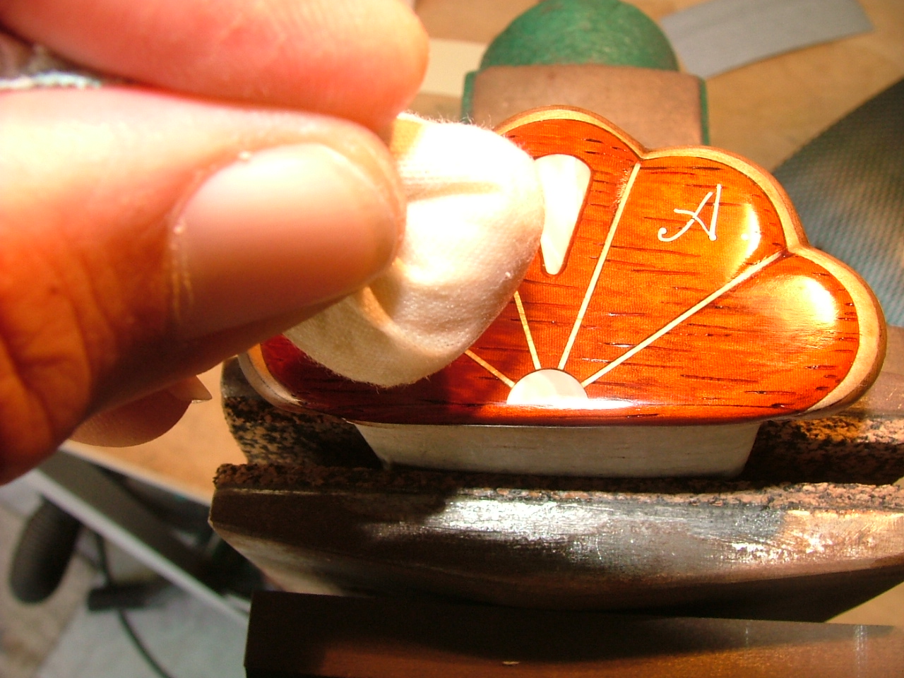

Στην συνέχεια λουστραρίστηκε με Clou 500

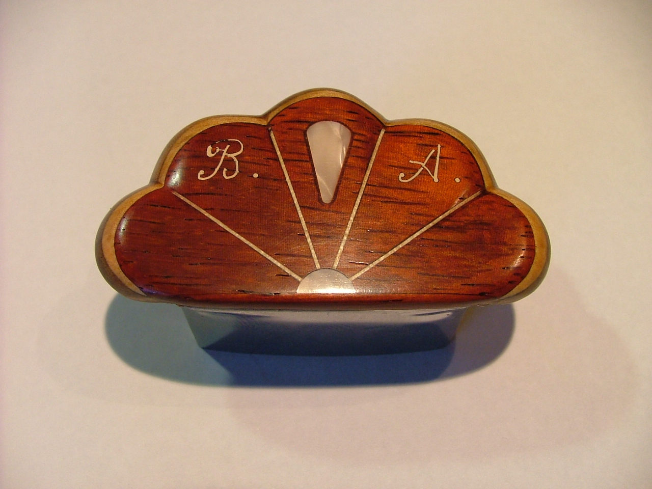

« Απάντηση #7 στις: Νοεμβρίου 01, 2012, 11:14:20 μμ »

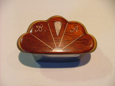

Και η τελική της μορφή

Ευχαριστώ πολύ παιδιά. Μην με παρεξηγείτε. Ναι έχω πρόβλημα με την τελειομανία. Να εκεί λίγο στα γράμματα την πάτησα γιατί δεν σκέφτηκα απλώς να χαράξω αλλά τα έκοψα με το πριονάκι, με αποτέλεσμα να έχω σπασιματάκια και να μην έχω το αποτέλεσμα που θα ήθελα.
