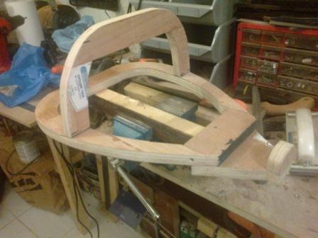

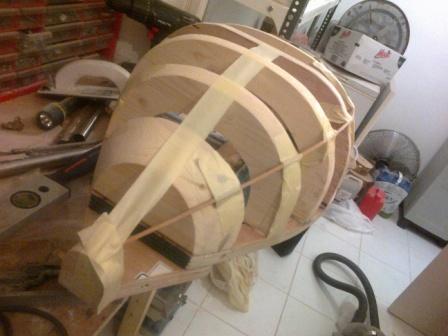

Εδω και καιρο ψαχνω να βρω σχεδια για κατασκευη καλουπιου λαουτου (οπως και αρκετοι αλλοι φιλοι εδω μεσα) δεν καταφερα να βρω κατι οποτε ειπα οτι θα κανω μια προσπαθεια κανοντας οτι καταλαβαινει το φτωχο μου μυαλουδακι και βλεπουμε. ξεκινησα λοιπον να φτιαξω το σχημα του καπακιου βοηθουμενος απο τον οδηγο κατασκευης του κυριου Βασιλειαδη που βρησκεται εδω http://www.luthier.gr/index.php?topic=183.0
αφου ειχα το καπακι και το μεγιστο βαθος ξεκινησα την κατασκευη καπως ετσι

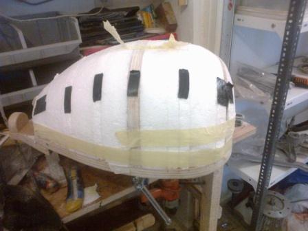

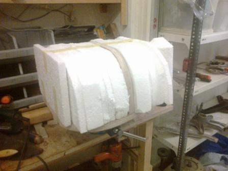

σκεφτηκα λοιπον εναν γρηγορο τροπο για να βρω τα σχεδια απο τους υπολοιπους νομεις. γεμισα το καλουπι με φετες φελιζολ σε παχη 1,8 η 4,8 εναλλαξ που υπαρχουν στο εμποριο, και δημιουργησα αυτο το σαντουιτς

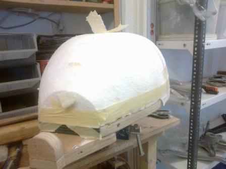

στην συνεχεια διαμορφωσα το σχημα ετσι οπως εγω το ειχα στο μυαλο μου, με πριονι και γυαλοχαρτα. πηρα ενα φιλετακι 2μμ και το εφαρμοσα πανω του απο τακο σε τακο. οπου ειχε εξογκωματα και αφηνε κενο ενδιαμεσα ετριβα με τριβειο χειρος. μεχρι που εγινε λειο και ομοιομορφο.

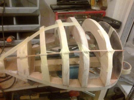

αφαιρεσα τα χοντρα φελιζολ και ειχα ετοιμο το σχημα που επρεπε να εχουν οι υπολοιποι νομεις.  αποτυπωσα και τις δυο πλευρες τους σε χαρτι και απο το χαρτι σε ξυλο και ετοιμο το καλουπι μας.
βεβαια δεν χρησιμοποιησα ολοκληρους τους νομεις. αποτυπωσα μονο το μισο σκαφος (την μερια που θεωρουσα πιο καλοφτιαγμενη) και με διπλωμα στο χαρτι εφτιαξα το συμμετρικο του.
ευκολα και γρηγορα (δυο μερες μου πηρε σχεδιασμος και υλοποιηση) οσο για το σωστα θα το δουμε στην πραξη. σχολια παρατηρησεις και μπινελικια δεκτα.

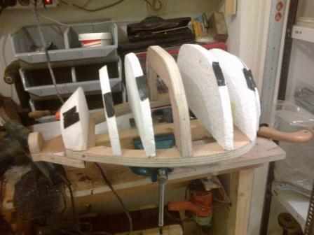

μια φωτογραφια πυ ξεχασα ειναι πως ηταν το καλουπι οταν φυγαν τα χοντρα φελιζολ.
 αυτο μου εδωσε και ακριβως τις θεσεις που πατανε οι νομεις.
 εννοειτε οτι τα ξυλα θα ειναι ιδιου παχους με το φελιζολ 1,8.
αυτο εγινε γιατι εγω δεν ξερω να δουλευω καποιο σχεδιαστικο προγραμμα autocad κλπ. οποτε παω λιγο μπακαλικα!

Φίλε αφού την έκανες που την έκανες την παλικαριά θα μπορούσες να αντιγράψεις να τα χουμε  και μεις  ;D
Απ: οτι καταλαβαινει το φτωχο μου το μυαλο!
« Απάντηση #9 στις: Οκτωβρίου 21, 2012, 07:46:55 μμ »
το σκεφτηκα και εγω να το κανω αλλα με ποιο τροπο? καμια ιδεα?
« Απάντηση #10 στις: Οκτωβρίου 21, 2012, 07:53:46 μμ »
Μπράβο ρε Γιάνναρε καλλιτέχνη.Αν ήταν έτσι τα φτωχά μυαλά...
Πραγματικά θα ήταν καλό αν μπορούσες να ανεβάσεις σχέδια.Τα σχέδια για λαούτο είναι ανύπαρκτα στο διαδίκτυο.
Για το λαούτο ήθελες τον κέδρο ρε;Αν ναι δεν σου κάνει γιατί είναι στενό το μαδεράκι μου.
« Τελευταία τροποποίηση: Οκτωβρίου 21, 2012, 09:06:18 μμ από yiannis »
« Απάντηση #11 στις: Οκτωβρίου 21, 2012, 08:09:20 μμ »
οχι εχω ξεκινησει και μια λυρα. θα στην φερω να την δεις, να δω και γω πωσ παει η δικια σου. το μονο που μπορω να κανω ειναι να τα περασω σε μελιμετρε χαρτι και σκαναρισμα. αλλα δεν θα ειναι και οτι καλυτερο.
