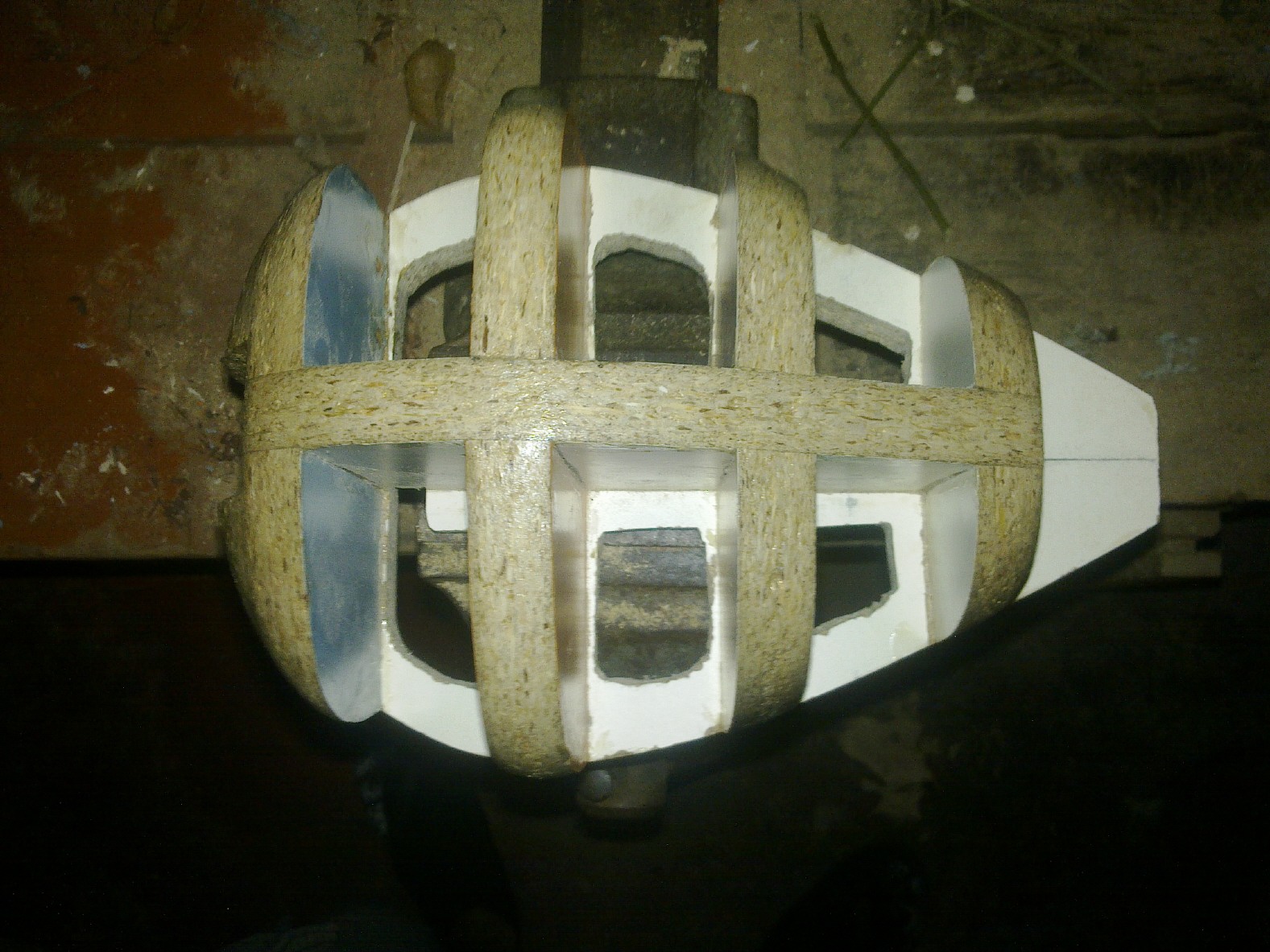

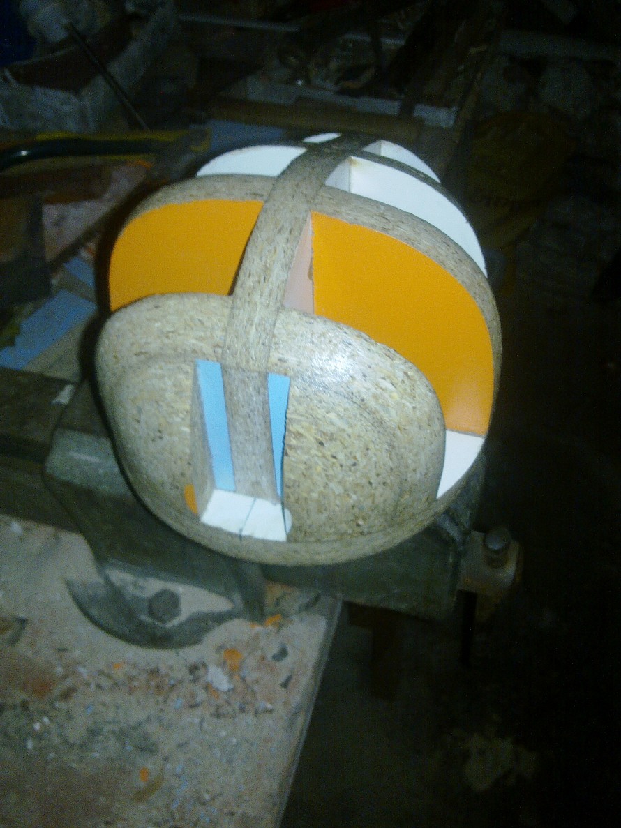

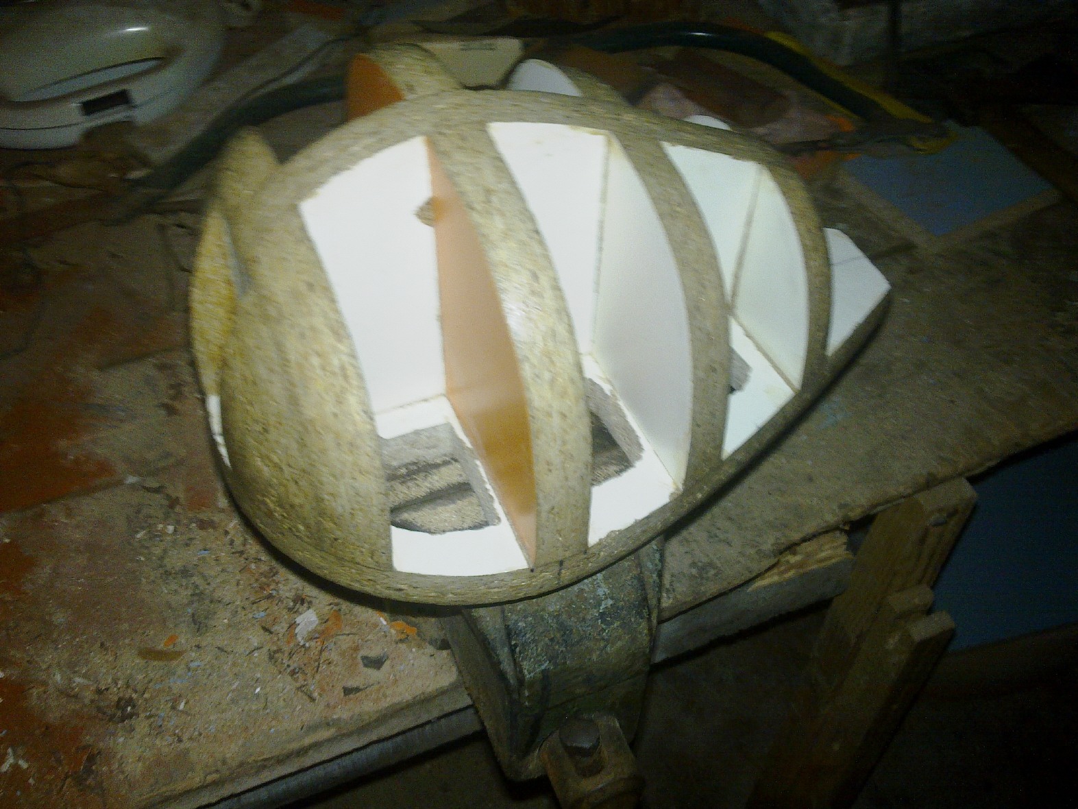

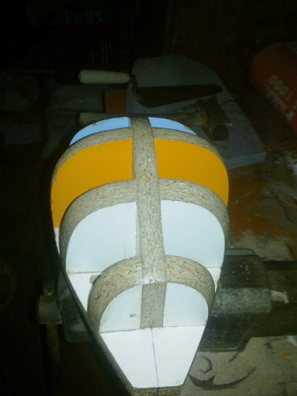

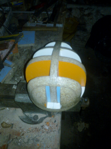

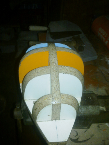

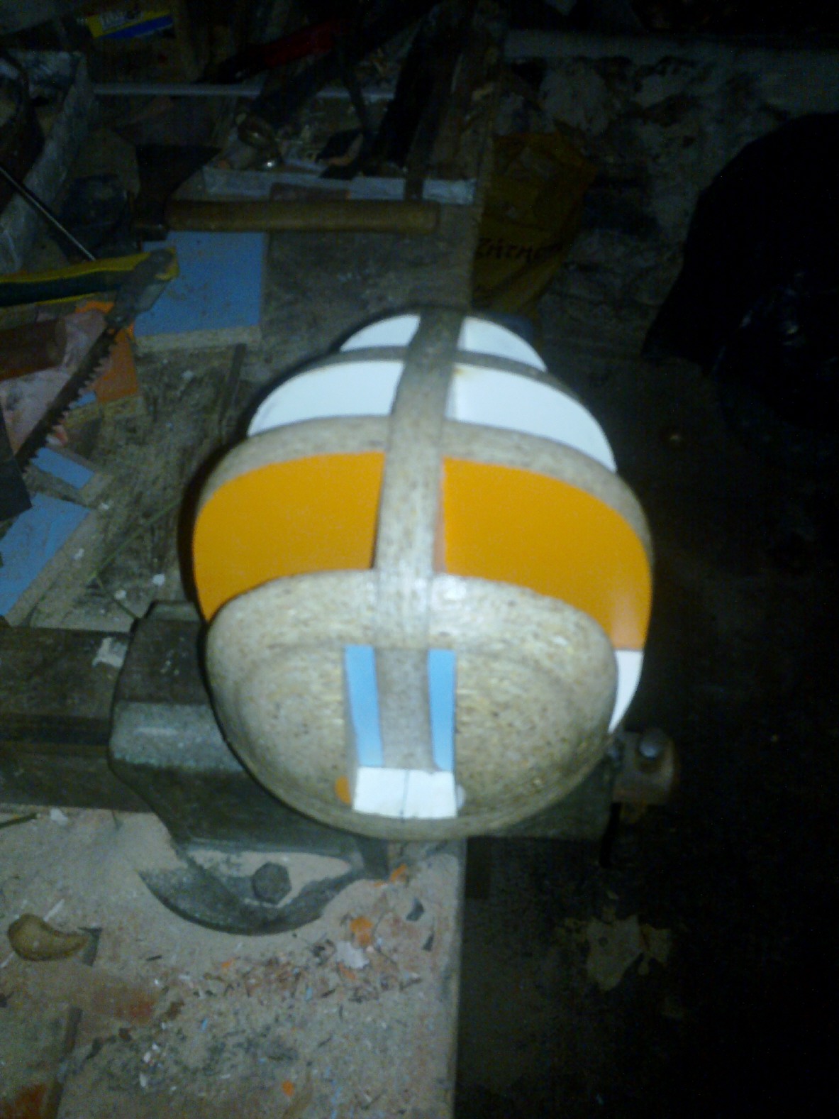

Καλησπέρα σε όλους, παρουσιάζω το πρώτο καλούπι που έκανα, είναι για τζουρα, φαίνετε συμμετρικό ελπίζω και να είναι. Αν κάποιος διακρίνει οτιδήποτε λάθος απ τις φωτογραφίες ας μου το πει για να κάνω διορθώσεις.  Δεν έχω φλαμούρι για τους τάκους τι ξύλο να βάλω; ακούω προτάσεις.

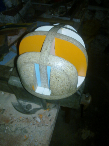

Καλό μου φαίνεται και πολύ μερακλήδικη δουλειά. Μπράβο. Μια επισήμανση μόνο που την έχω από τα δικά μου καλούπια. Αν έχεις σκοπό να βάζεις φιλέτα ενδιάμεσα στις ντούγιες, καλό θα ήταν ενδιάμεσα στον δεύτερο και τον τρίτο νομέα, εκεί δηλαδή που είναι η απότομη καμπύλη, να βάλεις άλλον ένα νομέα έτσι ώστε να μην σου βυθίζεται το φιλέτο.

Ευχαριστώ πολύ παιδιά, φίλε μου Βαγγέλη  φιλέτα δεν θα βάλω στο πρώτο σκάφος που θα κάνω γιατί το θεωρό κάπως δύσκολο για ξεκίνημα, απλά θα έχω διχρωμία στις ντουγιες, έτσι κ αλλιώς θα κάνω και άλλο καλούπι στις ίδιες διαστάσεις από άλλο ξύλο γιατί όπως είπε και ο Κώστας αυτό το ξύλο δεν κάνει θα χαλάσει απ το κάρφωμα, απλά έχω λυσσάξει να κάνω σκάφος και έφτιαξα καλούπι απ ότι ξύλο βρήκα, Κώστα ελπίζω δυο σκαφακια να μου τα βγάλει κ μετά να μας αφήσει χρόνους, το δικό σου το καλούπι όμως ρε μάστορα το ζηλεύω, είσαι μάστορας παναθεμασε.

Χρηστάρα, μην τους ακούς φίλε μου.
Αν ήταν MDF θα σου έλεγα ότι έχεις σοβαρό πρόβλημα. Με τη μελαμίνη (στους νομείς μου φαίνεται πιο χοντρή από 16 χιλ) δε θα έχεις πρόβλημα καθώς τα καρφάκια και οι πινέζες που θα καρφώνεις για να πιέζεις και να εφαρμόζεις τις ντούγες είναι πολύ λεπτά για να στη σκίσουν. Και μη το φοβάσαι να καρφώσεις πιο βαθιά τα καρφιά αν επιφανειακώς δεν πιέζουν πολύ τις ντούγες. Αλλά ακόμα και αν στη σκίσουν βάλε ξυλόκολλα στη σκισμή, πίεσέ την με σφιγκτήρα και θα γίνει καινούργια.
Σου εγγυώμαι ότι θα βαρεθείς να φτιάχνεις τζουράδες σ' αυτό καλούπι πριν χαλάσει απ' τα καρφιά.

Δημήτρη, όπως σου λέω και στο δικό σου θέμα για το καλούπι του τρίχορδου αν το σουηδικό σου είναι ακριβό (μια πλανισμένη σανίδα 250 εκ χ 12 εκ χ 2 εκ κοστίζει περίπου 7€) βάλε καλύτερα μελαμίνη (όχι νοβοπάν αλλά μελαμίνη γιατί αντέχει περισσότερο απ' το νοβοπάν στην απορρόφηση υγρασίας που την αποσυνθέτει).

Φιλε kedros συγχαρητηρια για το καλουπι αλλα εχω την αισθηση οτι θελει λιγο διορθωση!
Καλο ειναι να το ελεγξεις τωρα μην εχεις προβληματα μετα με τις δουγιες!
Νομιζω οτι εχεις δωσει πολυ και αποτομο υψος στον 3ο νομεα
και επισης οι κλισεις στους νομεις  θελουν διορθωση!!
