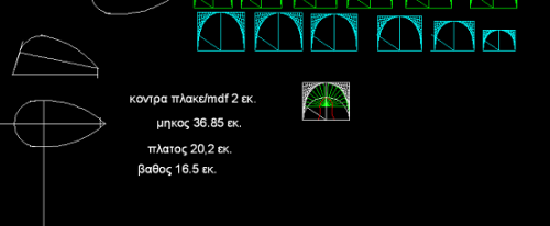

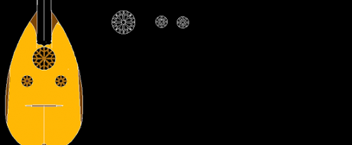

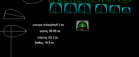

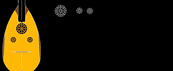

« Απάντηση #26 στις: Δεκεμβρίου 21, 2013, 05:15:16 μμ »
Για το φιλο Pikolo που μου το ζητησε!
Ενα ακομα σχεδιο σε παλαιικο στυλ....ουσιαστικα ειναι μια παραλλαγη του προηγουμενου με ελαφρως μεγαλυτερες διαστασεις και διαφορετικες κλισεις.
Μηκος 36.85
Πλατος 20,2
Βαθος 16.5
Υλικο κατασκευης κοντρα πλανε/mdf  2 εκ.
Εκανα και ενα διαγραμμα συγκλισης ντουγων βεβαια δεν ξερω αν ειναι σωστο απολυτα....ας το τσεκαρει καποιος που κατεχει απο αυτα.
Εντος σχεδιου και διακοσμητικη προταση.

« Απάντηση #28 στις: Δεκεμβρίου 21, 2013, 05:28:49 μμ »
Ειχα ξεχαει να επισυναψω τα σχεδια ;D
Και δυο φωτο για οσους δεν εχουν autocad
