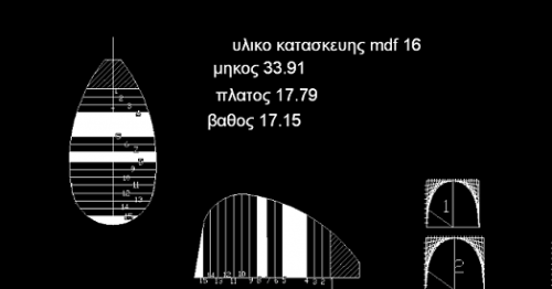

Σας παρουσιαζω σχεδιο που τελειωσα προσφατα για τριχορδο μπουζουκι.
Δεν εχω προχωρησει ακομα στην κατασκευη καθως θελω να τελειωσω πρωτα οσα εχω σε εξελιξη.
Εγινε βασισμενο στη μεθοδο που δινει ο κ.Κουμαρτζης στο Α.Ν.Ε.Μ.Ο.
Μηκος 33,91
πλατος 17,79
Βαθος 17,15
Το σκαφος που θα προκυψει  ειναι σχετικα μικρο,εντονα μακροστενο και βαθυ για το μεγεθος του.
Οι επιρροες ειναι παλια μπουζουκια και ταμπουραδες ;)
Η εκτυπωση γινεται με κλιμακα 10:1 στο autocad

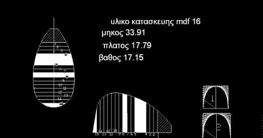

Εμενα μου το ανοιξε κανονικα αλλα το επισυναπτω αλλη μια φορα....δοκιμασε και πες μου :D
Βασικα ισως φταιει οτι το ειχα σωσει σαν αρχειο acad 2007.....τωρα το εκανα acad 2004 και 2000

Θελει το προγραμμα για να ανοιξεις το σχεδιο και να μπορεσεις να το εκτυπωσεις κανονικα.
Εκανα ενα μερος του  εικονα για να το δεις ;D
