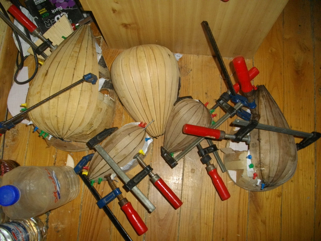

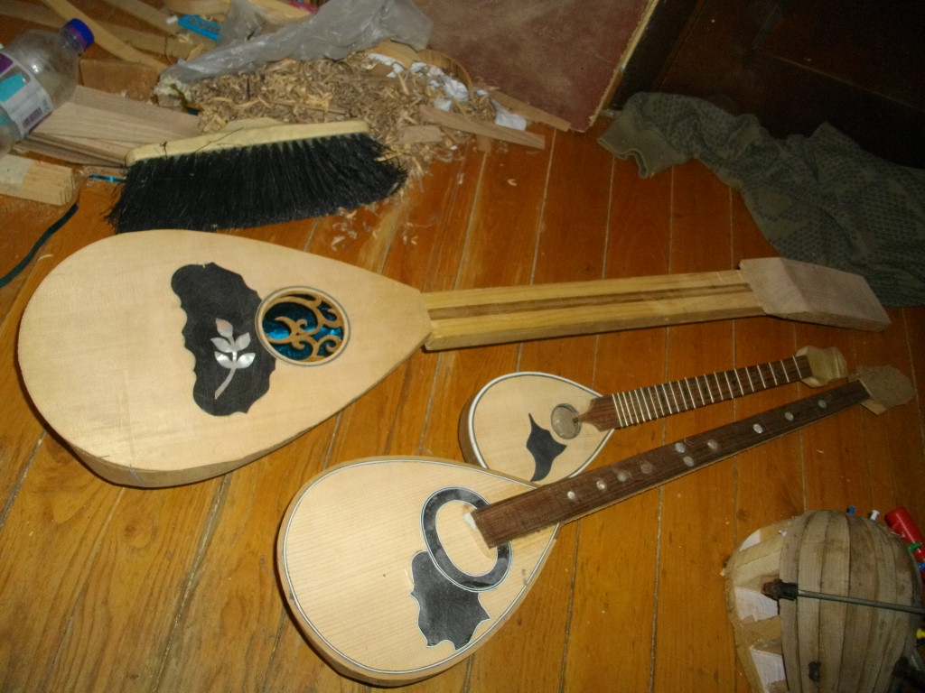

μια που με πιασαν κι εμενα οι ορεξεις,αφου ολο το καλοκαιρι δεν ειχα ασχοληθει καθολου,να σας δειξω την προοδο που εκανα!οχι και πολυ,αλλα σιγα σιγα φτανουμε!κυπαρισσι και καρυδια τα σκαφακια,τα 3 σχεδον ετοιμα ειναι ιροκκο!

Δώσε πράμα !!!!!!!!!! Μαζική παραγωγή. Ωραίος !!!!!! Μ' αρέσει η φιγούρα του μπουζουκιού.

ευχαριστω φιλοι!ο μακροστενος μπαγλαμας ειναι βασισμενος στο καλουπι που μας εδωσες Βαγγελη,αν και κατι λαθος εγινε με την εκτυπωση και αυτοσχεδιασα λιγο στο σχημα!

ακομα δεν ξερω αν καταφερα,γιατι εχω κολλησει μονο τις 5 "ευκολες" ντουγιες!τωρα φτανω στη στροφη που ειναι το ζορι χεεχε!βασικα την εκτυπωση καλα την εκανα,αλλα ηταν 2ρι το ξυλο αντι για 1,8,και τοπ καταλαβα οταν ηδη ειχα κοψει και κολλησει πανω τα χαρτια,οποτε  και εκανα αλχημειες .παρελειψα εναν 2ρη νομεα και αντάυτου εβαλα εναν παχους 1 cm!αλλα ειμαι αισιοδοξος!  :)

Βροχη απο σκαφη....να σε ρωτησω ειναι οντως οι ντουγες σου πλατιες η ετσι μου φαινονται εμενα;

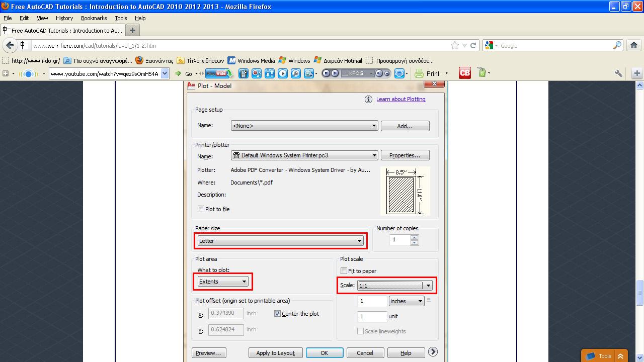

συνονοματε BLEKOS,ναι οντως ειναι φαρδιες πλατιες,μ'αρεσουν οι μεγαλες δουγιες αισθητικα πιο πολυ!Βαγγελη,ποια εκδοση του autocad χρησιμοποιεις?κατεβασα το 10 και ειναι λιγο διαφορετικα τα πραματα απ αυτα που δειχνεις .
Απ: Φωτογραφίες και βίντεο από εργαστήρια Οκτωβριος 2012
« Απάντηση #101 στις: Οκτωβρίου 23, 2012, 02:48:23 μμ »
Φίλε Δημήτρη (ρεμα), η έκδοση ACAD που χρησιμοποιώ είναι 2006. Αλλά μου κάνει εντύπωση που λες ότι η έκδοση 2010 έχει διαφορετική διαδικασία εκτύπωσης πλοταρίσματος. Πρόσφατα στο γραφείο φίλου δούλεψα λίγο την έκδοση 2012 αν δεν κάνω λάθος και η μόνη διαφορά ήταν στην εμφάνιση αλλά καμμία στην ουσία. Ψάχνοντας λοιπόν τώρα πριν από λίγο για tutorials στο internet για το  ACAD 2010,
βρήκα αυτό που φαίνεται στην φωτογραφία. Αν σου εμφανίζει αυτό η έκδοση που βρήκες όταν του πατάς plot, τότε είναι ακριβώς τα ίδια και θα χρησιμοποιήσεις τις ίδιες επιλογές που γράφω στις οδηγίες. ΑΝ θέλεις περισσότερη βοήθεια πες μου

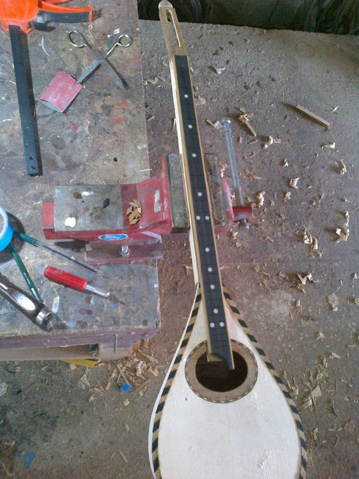

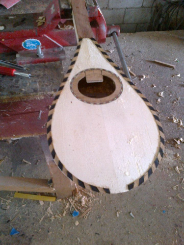

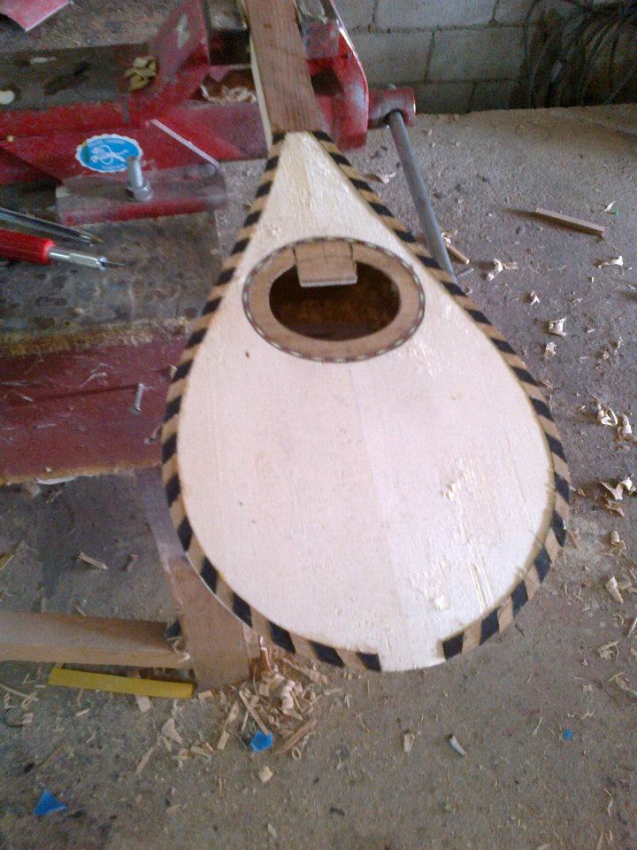

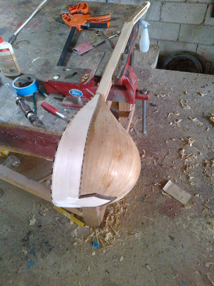

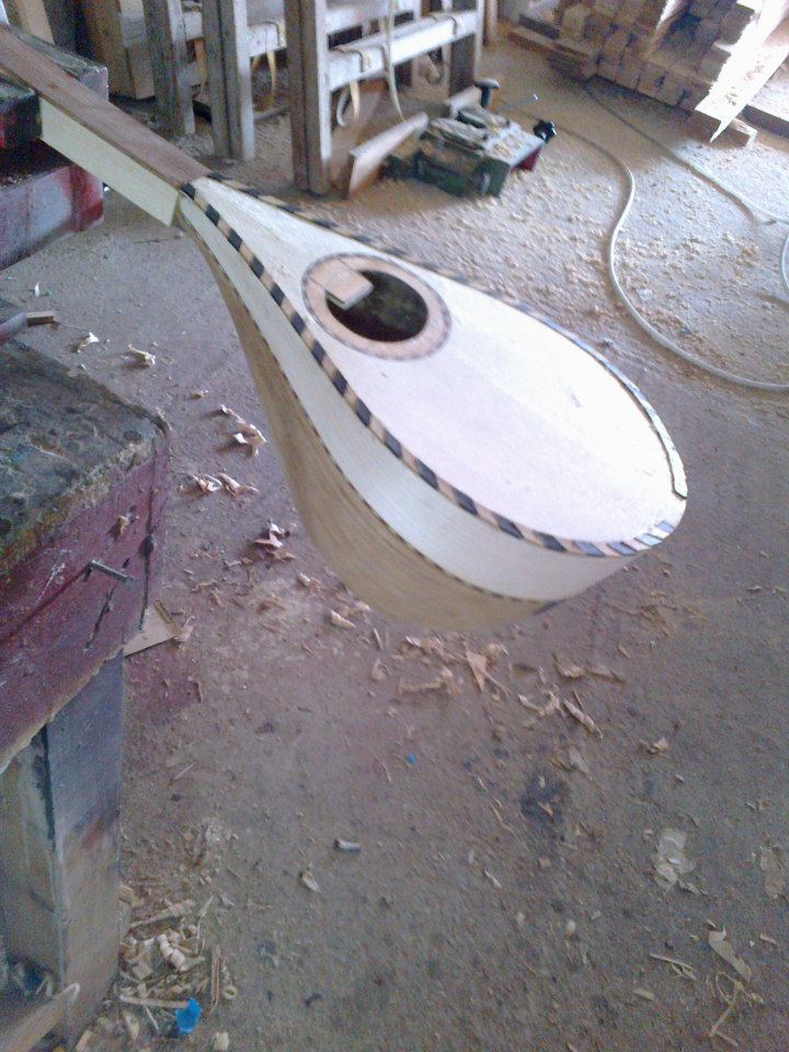

βαζω κι εγω μερικες απο εργασιες της προηγουμενης εβδομαδας.Αφου δουλεια δεν υπαρχει.....κατι να ασχολουμαστε.Αν συνεχιστει ετσι, την επομενη φορα θα σας κανω παρουσιαση βιβλιου..................Το τερας κι εγω. Οποιος καταλαβε , καταλαβε
« Απάντηση #104 στις: Οκτωβρίου 29, 2012, 03:15:07 μμ »
δεν θελω ουυυυυ για το καπακι.Οπως κι αν τραβηξα τις ταινιες συγκολησης,,,, μαδαγε. Εχουνε γνωση οι φυλακες ομως. Τοχω αφησει ποιο χοντρο και θα ερθει με το τριψιμο εκει που πρεπει
