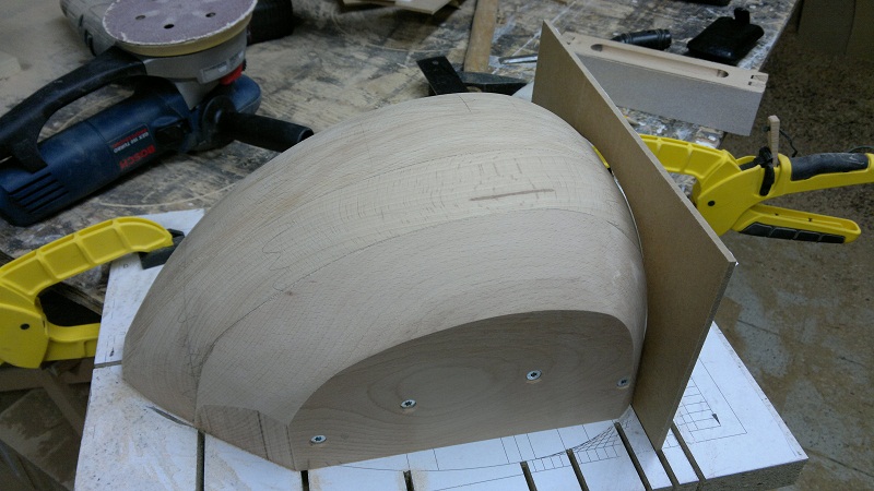

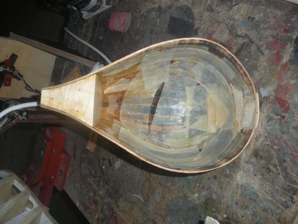

Και έτσι τώρα που λασκάρισα λιγάκι ξανάπιασα το καλούπι (πριν αρχίσουν σε λίγο οι ελιές και μετά ....... χαιρετίσματα)!!!!!
Σήμερα λοιπόν "έφαγα" με το "τανκς" της BOSCH (τον ταινιολειαντήρα χειρός) τα "χοντρά" απ' την έκτη ντούγα και πιστεύω σε καναδυό μέρες (;;;;;;;; ) να μπορώ να κολλήσω και την έβδομη και τελευταία!

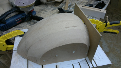

« Απάντηση #53 στις: Οκτωβρίου 16, 2012, 09:19:22 μμ »
Όπως βλέπετε στη δεύτερη εικόνα υπάρχουν κενά μεταξύ καλουπιού και "καλουπιού" τα οποία είναι ανομοιόμορφα και πρέπει να φαγωθεί πιο λεπτομερώς το καλούπι ώστε να υπάρχει ένα ομοιόμορφο κενό περίπου 0,2 - 0,5 χιλ.

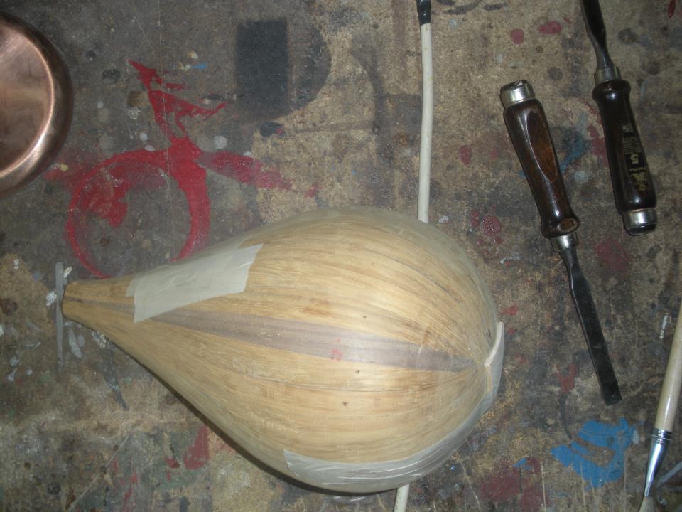

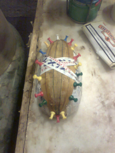

ΑΣ ΒΑΛΩ ΚΙ ΕΓΩ ΚΑΜΙΑ ΦΩΤΟ ΑΠΟ ΤΗΝ ΠΡΟΟΔΟ ΤΩΝ ΕΡΓΑΣΙΩΝ  ΤΗΣ ΕΒΔΟΜΑΔΑΣ.....
ΝΑΙ Η ΠΡΩΤΗ ΔΟΥΓΑ ΕΙΝΑΙ ΚΑΡΥΔΙΑ...ΤΗΝ ΒΡΗΚΑ ΕΤΟΙΜΗ ΚΑΙ ΤΗΝ ΕΒΑΛΑ. ΑΛΩΣΤΕ ΘΑ ΤΟ ΒΑΨΩ ΣΚΟΥΡΟ.
ΞΕΡΩ ΟΤΙ ΠΟΛΛΕΣ  ΔΟΥΓΙΕΣ ΕΙΝΑΙ ΕΞΩ ΑΠΟ ΤΑ ΟΡΙΑ ΤΗΣ ΚΟΛΑΝΤΖΑΣ. ΘΑ ΔΙΟΡΘΩΘΕΙ ΣΤΟ ΕΠΟΜΕΝΟ
ΟΠΩΣ ΚΑΙ ΤΟ ΣΗΜΕΙΟ ΣΥΓΚΛΗΣΗΣ ΤΟΥΣ.....................ΑΥΤΑ. ΠΑΩ ΝΑ ΚΟΛΗΣΩ ΤΑ ΠΛΑΙΝΑΡΙΑ

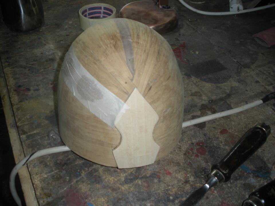

Μαστρο-Κωστα...θα γινω βαρετος στο τελος ,τα ιδια και τα ιδια...τι να λεμε; ;)
Να σε ρωτησω κατι μπας και μου φυγει η απελπισια ;D

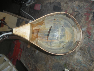

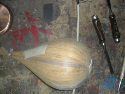

Οταν βαζεις το σκαφος πανω απο λαμπα...."φεγγει" αναμεσα απο τις ντουγες;
Εγω ξεκαλουπωσα το τζουρα χτες-προχτες και τον εβαλα πανω απο λαμπα....τζουρας δεν ξερω αν θα γινει καλος...αλλα σαν πορτατιφ ειναι οτι πρεπει,αφηνει να βγει οσο φως χρειαζεται για ρομαντζαδες!!! ;D ;D ;D
Τον περασα εσωτερικα με λωριδες γαζας και ο θεος βοηθος.
Απο την αλλη εχω τα τερτιπια της ψαροκολλας με την αναθεματισμενη υγρασια της Κερκυρας τωρα που χειμωνιαζει....δεν κρυσταλλωνει,με τιποτα ομως!
Προσπαθω να προχωρησω το σκαφος για μπαγλαμα (χτεσινη φωτο)....σημερα χαραμισα 6-7 ντουγες....οσο κι αν τις πλανιζα καβαλουσαν την προηγουμενη με αποτελεσμα να πλανιζω,να κονταινουν πολυ και "φτου κι απ την αρχη". :'(
Μου σωθηκε η υπομονη για σημερα...δεν κολλησα αλλες.Ειχα ομως τη φαεινη ιδεα να ξεκαλουπωσω ωστε να δω στη λαμπα τις κολλησεις μου...μιας και αυτη τη φορα διαμορφωσα τις ντουγες με ευβλαβεια....Τι το ηθελα;.....Ολες οι κολλησεις "φεγγουν" παλι!!!
Τουλαχιστον μου πετυχε μια μικροεπισκευη στο ουτι ενος φιλου,ελειπε εντελως το κοκκαλο και ειχε ξεκολλησει η ροζετα...εκει τα πηγα περιφημα ;)

ΕΜΕΝΑ ΔΕΝ ΜΟΥ...ΦΕΓΓΕΙ ΜΕ ΤΗΝ ΛΑΜΠΑ.ΕΙΔΙΚΑ ΜΕΤΑ ΤΙΣ ΓΑΖΕΣ ΚΑΙ ΤΗΝ ΨΑΡΟΚΟΛΛΑ. ΕΓΩ ΤΙ ΝΑ ΠΩ.....ΕΒΑΖΑ ΟΣΟ ΚΑΛΥΤΕΡΑ ΜΠΟΡΟΥΣΑ 2 ΔΟΥΓΙΕΣ ΤΗ ΜΕΡΑ. ΟΣΟ ΓΙΑ ΤΟΝ ΚΟΥΡΟ........................ΘΕΛΩ ΝΑ ΜΠΩ ΣΤΟ ΜΥΑΛΟ ΤΟΥ ΚΑΠΟΙΑ ΣΤΙΓΜΗ. ΑΝΤΕ ΝΑ ΔΩ ΤΙ ΘΕΛΕΙ ΝΑ ΚΑΝΕΙ ΠΑΛΙ. ΕΙΜΑΙ ΠΕΠΕΙΣΜΕΝΟΣ ΟΤΙ ΘΑ ΜΑΣ ΚΟΥΦΑΝΕΙ
