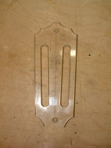

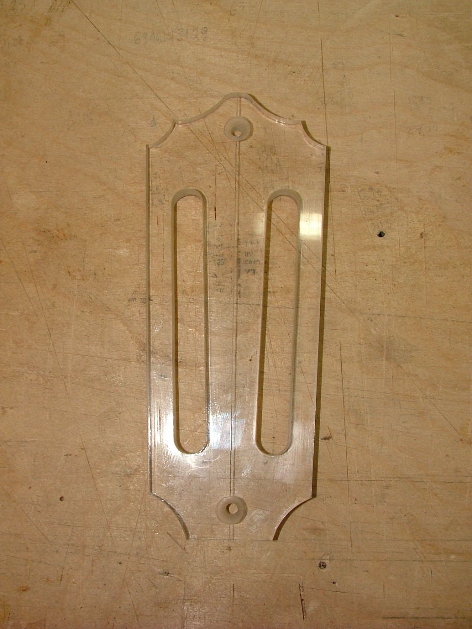

Μια από τις δουλειές που με κούραζε πολύ, μου έτρωγε πολύ χρόνο και στο τέλος δεν με ικανοποιούσε απόλυτα με την ακρίβεια του αποτελέσματος, είναι η κατασκευή του καράολου. Αποφάσισα λοιπόν να σχεδιάσω και να κόψω ένα template, έτσι ώστε να είναι δυνατή η κατασκευή του με την χρήση router, πολύ πιο γρήγορα αλλά και με μεγαλύτερη ακρίβεια από ότι με το χέρι. Σχεδιάστηκε για τρίχορδο με "λαιμό" 2,9 εκατοστά και στις διαστάσεις που φαίνονται στο παρακάτω σχέδιο, αλλά μπορεί να χρησιμοποιηθεί και για άλλες διαστάσεις μάνικου ( και για τετράχορδο) αρκεί να μην χρησιμοποιηθούν στο κόψιμο οι δύο τελευταίες καμπύλες που καταλήγουν στο μάνικο, αλλά να κοπούν με το χέρι.

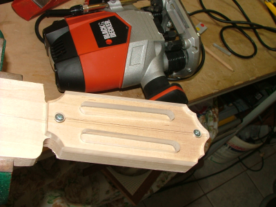

Το template κόπηκε σε plexiglass πάχους 8 χιλιοστών και όπως φαίνεται έχει χαραχθεί ο άξονας συμμετρίας, στο μηχάνημα κοπής. Στην συνέχεια άνοιξα δύο τρύπες πάνω στο άξονα συμμετρίας ώστε να βιδώνεται ο οδηγός πάνω στο κομμάτι του ξύλου που θα γίνει καράολο και το κεφάλι των βιδών να μην προεξέχει.

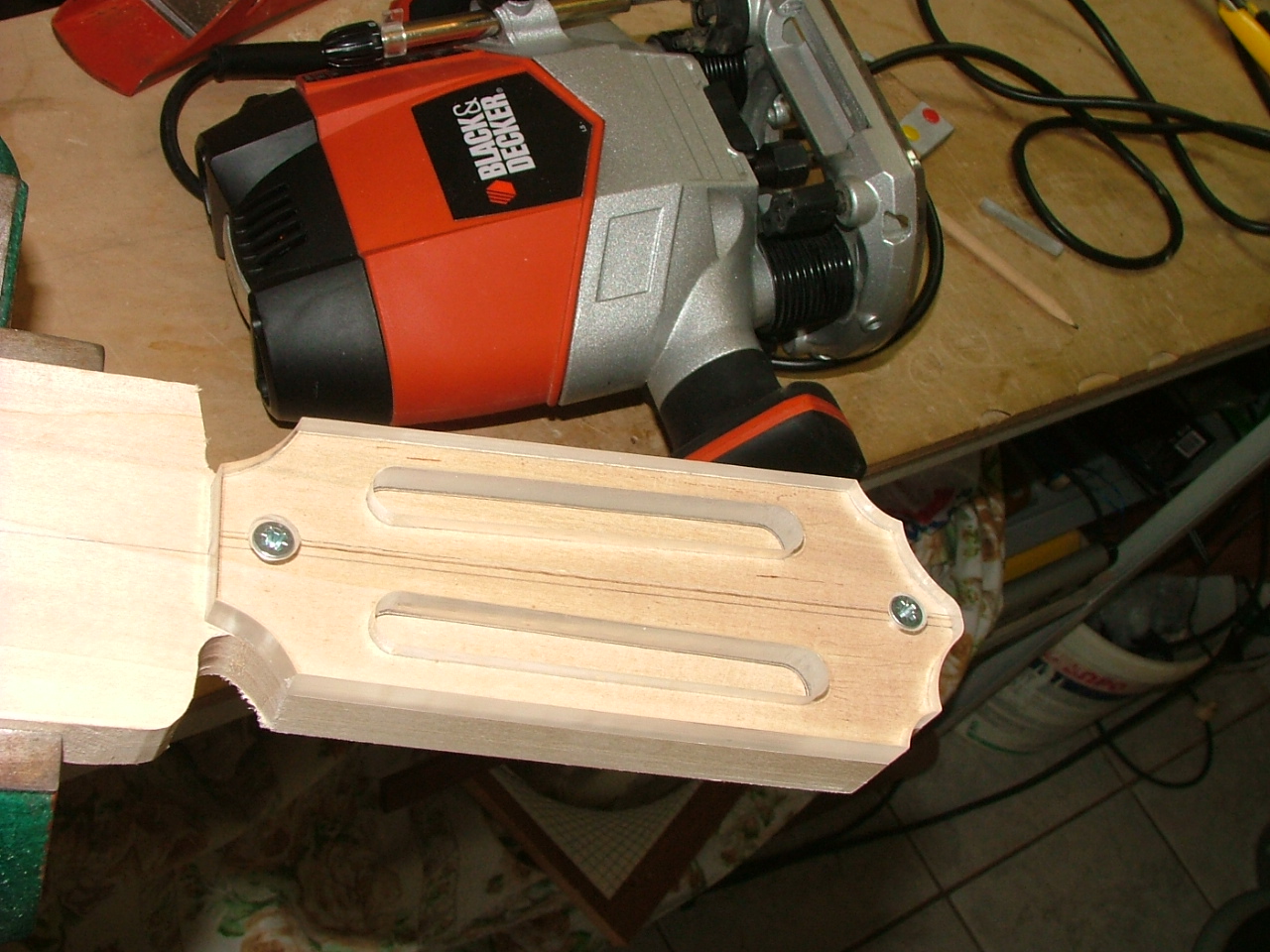

Αφού τοποθετηθεί ο οδηγός πάνω στο κομμάτι του ξύλου που θα γίνει καράολο, έτσι ώστε ο άξονας συμμετρίας του να συμπίπτει με τον άξονα συμμετρίας του ξύλου ( που έχουμε χαράξει), ξεγυρίζουμε το εξωτερικό περίγραμμα με το ρούτερ

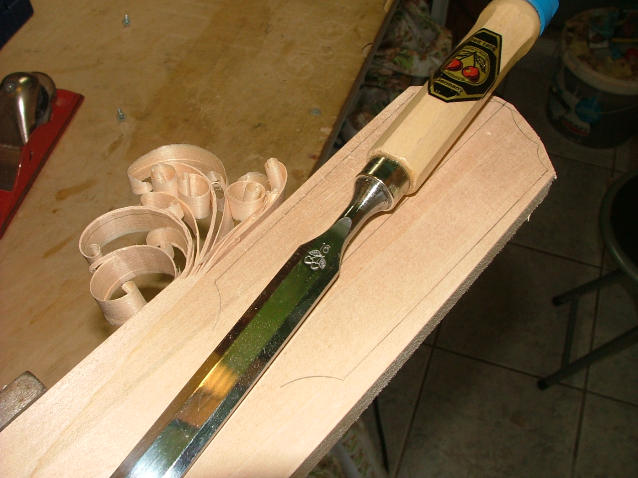

Καλό είναι πριν βάλουμε το ρούτερ, να έχουμε ελαφρώσει το κομμάτι από το πολύ ξύλο που περισσεύει

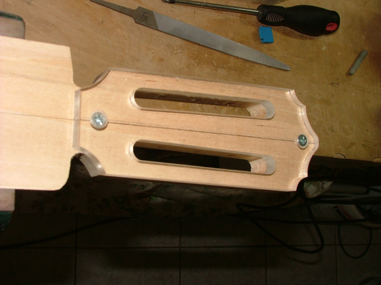

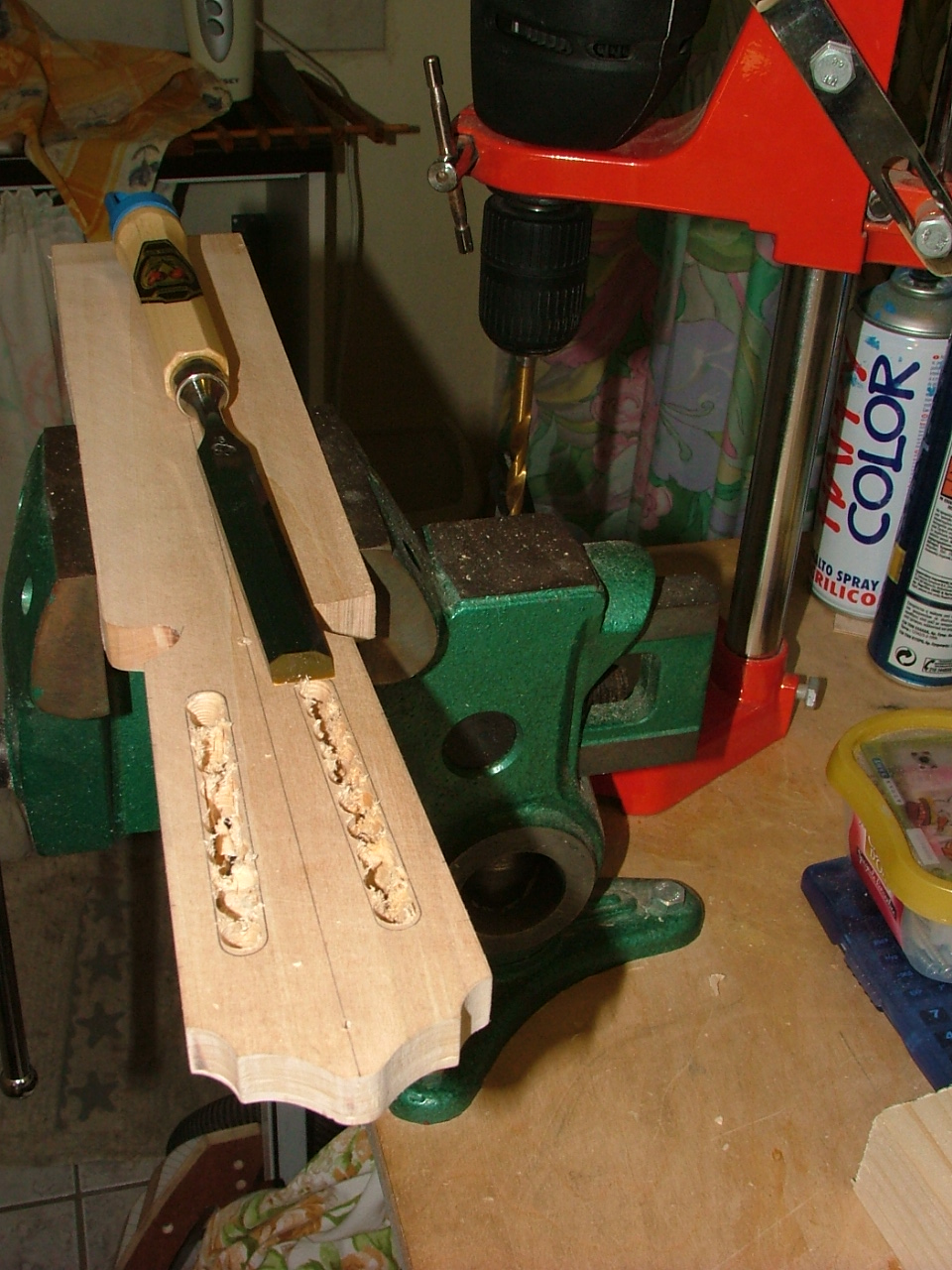

Μετά αφού ανοίξουμε τις τρύπες για τα κλειδιά, προχωράμε στο άνοιγμα των δύο ενδιάμεσων κενών. Πρώτα πάλι αφαιρούμε ξύλο με το τρυπάνι και σκαρπέλο και στην συνέχεια βάζουμε το router

Και το τελικό αποτέλεσμα
