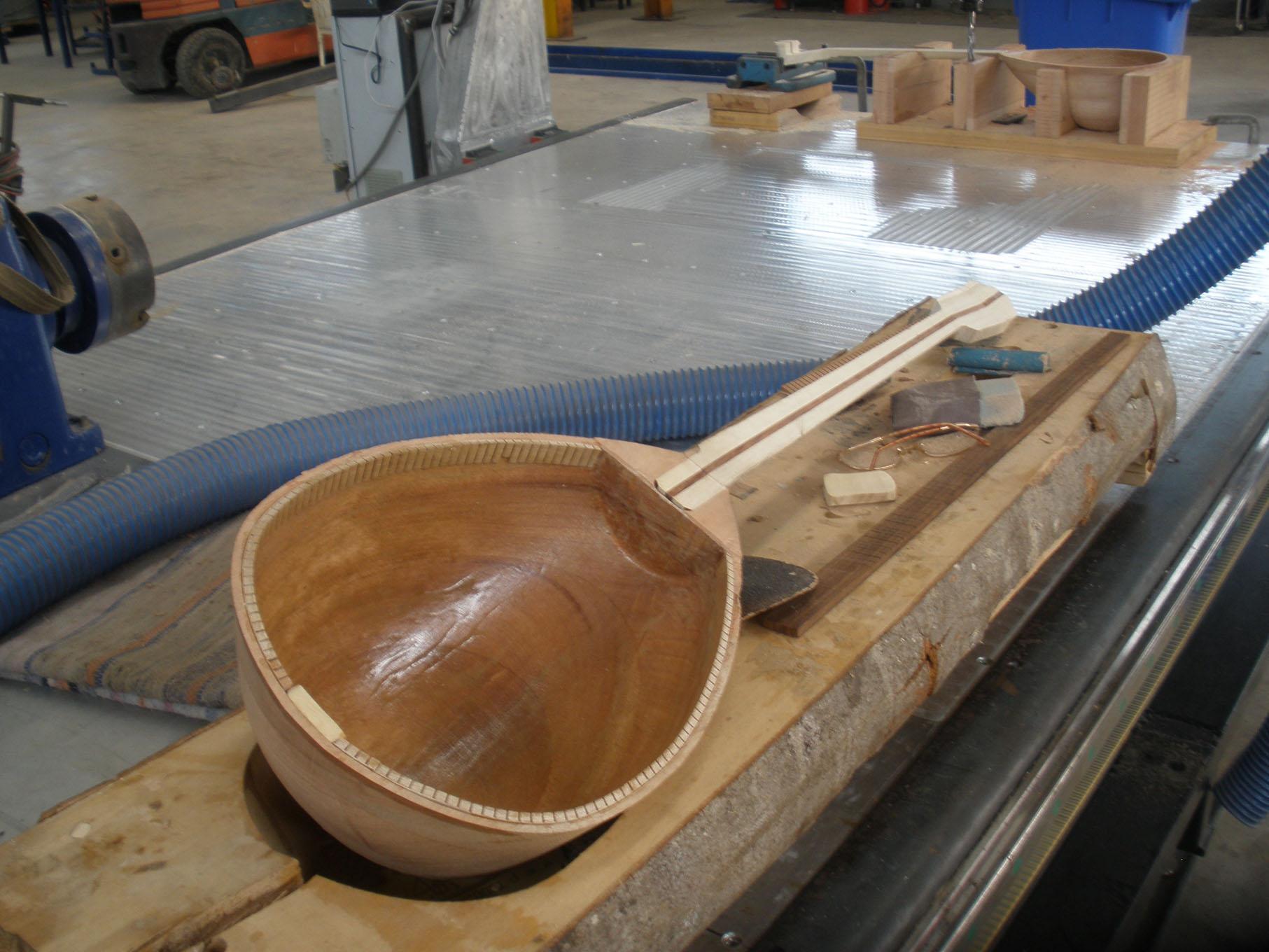

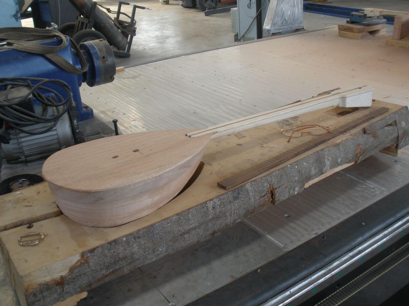

τωρα κανω δυο τριχορδα. το ξυλο αν καταλαβα που με ειπε ειναι οκουμε δυνατο ξυλο με εκαψε το μαχαιρι και ειναι ελαφρυ

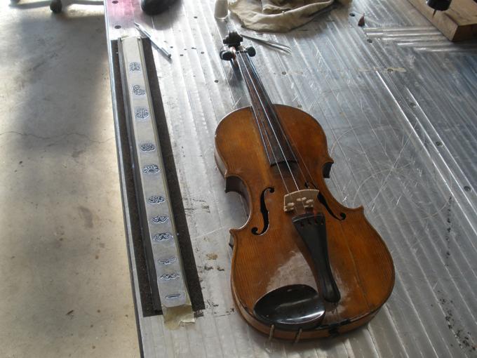

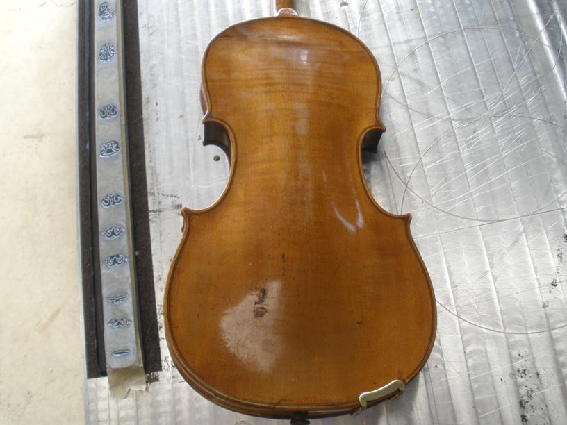

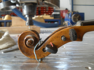

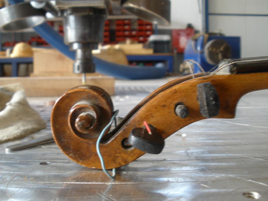

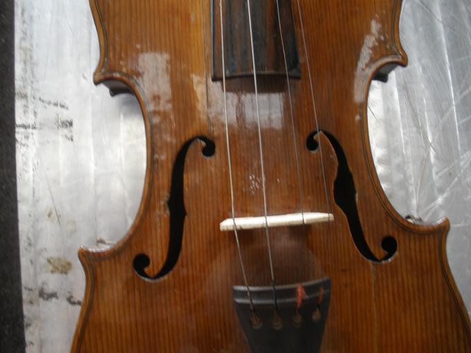

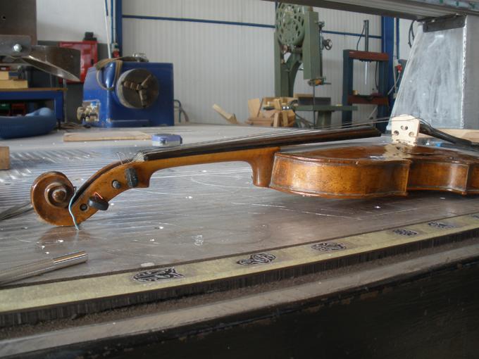

απο τους προσφυγες που ηρθαν στην ελλαδα λενε οτι εφεραν μουσικα οργανα.

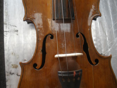

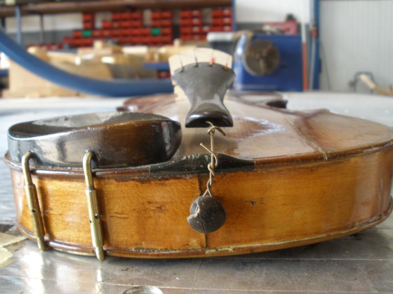

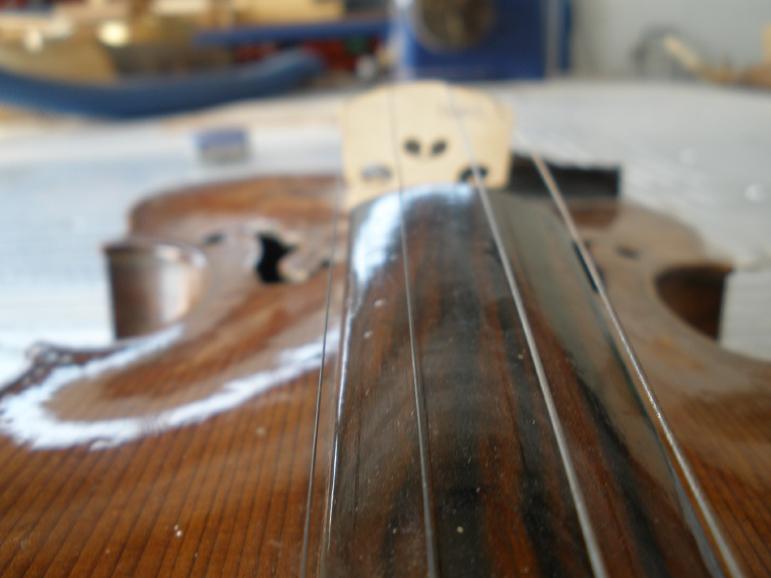

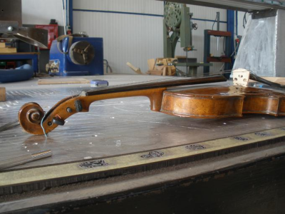

ρωτησα τον πατερα μου και με ειπε εδω στην γειτονια ειναι ενας μουσικος που εφερε ενα βιολι απο την τουρκια.

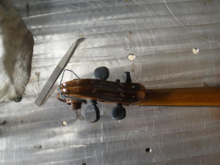

σημερα το πηρα [το εδωσαν για να το φτιαξω :-X :-X και τους ειπα ΖΑΡΚΑΔΑΣ ΚΩΣΤΑΣ- ΒΟΥΛΓΑΡΗΣ ΓΙΑΝΝΗΣ.]
θελει να αλαξω τα μαλια στο δοξαρι [και πως γινεται]
και τα κλειδια παιζουν και ξεκουρδιζει[και αυτο πως γινεται.]
αυτο ειναι 90 χρονων που ηρθε και το ειχαν και πιο πριν ποσο χρονων ειναι δεν ξερει κανενας.
θα το αφησω οπως ειναι μονο τα πιο πανω θα κανω γιατι πρεπει μαστορας να εβαλε χερι και επεσε στοκος και κολα απο πλακακια.
πρεπει να ειναι σφενδαμι το σωμα και ελατο το καπακι. το δοξαρι και οι καβαλαρηδες δεν ειναι τα δικα του.
που χτυπαω τις χορδες τρεμει ολοκληρο ειναι καλο αυτο.
αν κραταει αρχειο καποιος απο παλια οργανα οτι θελει μπορει να δει.

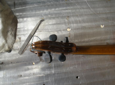

γιά τά κλειδιΆ υπάρχει απο σφενδάμι ειδική σφήνα. Τήν περνάς στήν τρύπα μέ κόλα τίτεμποντ. ¨Οταν στεγνώση τήν κόβης συριζα γιατί είναι περίπου 10 πόντους η σφήνα μάκρος. μέ τόν ίδιο τρόπο κάνεις όλες τίς χαλαζμένες  τρύπες . Μετά ανοίγης καινούριες τρύπες στό ίδιο σημείο πού ήταν οι παλιές μέ 4,5 μμ τριπάνι καί μετά μέ τό αλεζουάρ τίσ κάνεις πάλι κονικές σύμφωνα μέ τό πάχος τών κλειδιών. Γιά τό δοξάρι υπάρχουν έτιμες τρίχες κολημένες επάνω σέ κάτι πλαστικές βάσεις τίς οποίες κολάς επάνω σρό δοξάρι χαλαρά καί μετά τίς τεντώνης από τό μηχανιζμό τού δοξαριού.
chris
  • Μηνύματα: 500
Απ: σκαλιστο σκαφτο τριχορδο
« Απάντηση #204 στις: Αυγούστου 10, 2013, 01:41:51 πμ »
μέ τήν ευκαιρία νά καί η σφήνα γιά τίς τρύπες τού βιολιού. Κάνει 1 ευρώ.

ευχαριστω.
σημερα τα εβγαλα απο πανω χορδες και κλειδια δεν ειναι εβενος τιποτα.
οι χορδιερα πισω γραφει ερ-ντι.[οχι τα γιαμαχα εκεινα τα διχρονα ;D]
το κλειδι και αυτο εχει 1ευρω.
ταμπελα δεν εχει πουθενα.μαλλον κατασκευη της περιοχης θα ειναι κανενας συγγενης.
