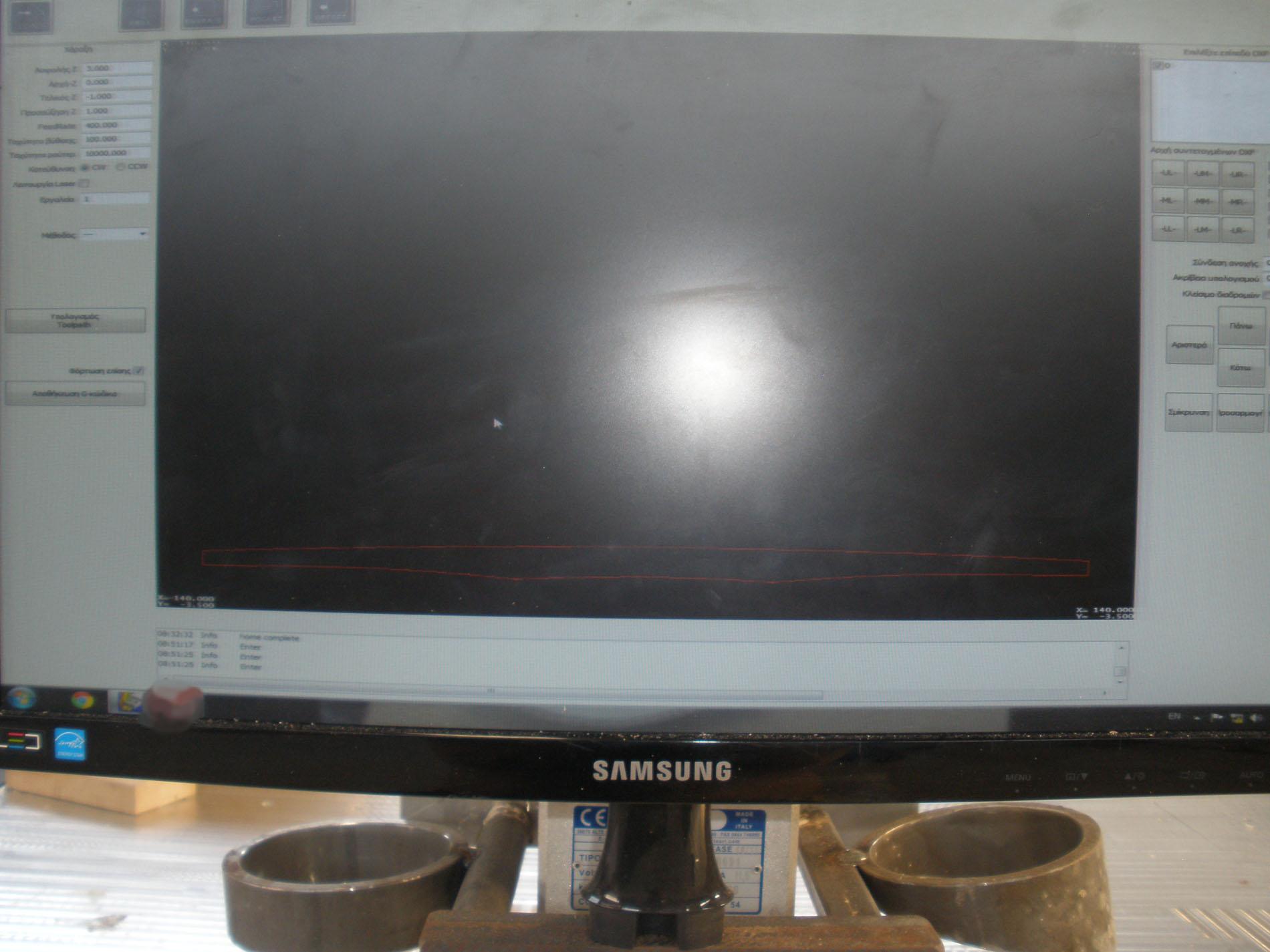

σημερα εκανα τα καμαρια... εδω κανεις το δοκιμιο και το σχεδιο ειναι γραμμικο
δεν θελει να ειναι τρισδιαστατο.
αναφερεις τα παντα σε διαστασεις ...
το αποθηκευεις σε ντι εξ εφ.
το κοντρολ της μηχανης εχει δικο του μεταφραστικο για να βγαλει τα τζι1 .και θελει να ειναι ντι εξ εφ.
Απ: σκαλιστο σκαφτο τριχορδο
« Απάντηση #152 στις: Ιουνίου 23, 2013, 03:04:04 μμ »

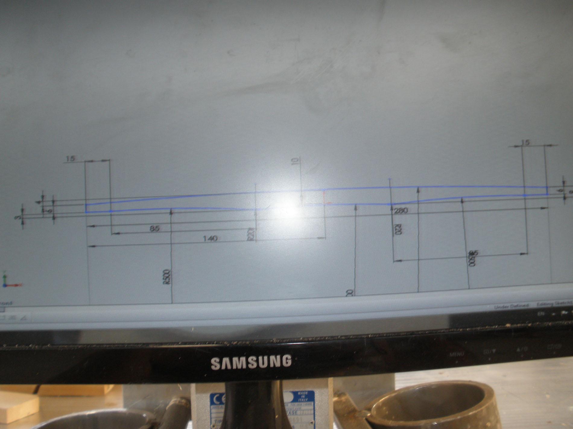

μικρος φωτογραφος θα γινομουν.
ανοιγουμε το ντι εξ εφ στο καμ.
εδω επιλεγουμε απο πιο σημειο θα ξεκινησει   το βαζω τα 0 ειναι στο κεντρο----ειναι φωτογραφια πιο κατω.
η κοκκινη γραμμη ειναι το βεκτορ.
ενγκραβινκ ειναι το μαχαιρι ειναι πανω στο βεκτορ κοβει.
οφσετ το μαχαιρι ειναι εξω η μεσα στο βεκτορ.
εμεις θελουμαι τα καμαρια στις διαστασεις που δωσαμε.
οφσετ επιλεγουμε το μαχαιρι να περασει εξω απο το βεκτορ..
αναφερεις το ζ να ειναι σε ασφαλεια μην τρακαρει. ειναι ζ3.
ποσσο βαθος να βαζει καθε φορα ειναι 1μμ.
ταχυτητα 4000μμ το λεπτο.
πρωτο κοψιμο ζ-1
ταχυτητα βυθισης 100μμ το λεπτο[1μμ δωσαμε καθε φορα να κοβει και δεν θα καταλαβεις ]
διαμετρος κοπτικου φ16.

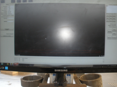

βρισκουμαι το κεντρο το υλικου.
« Απάντηση #154 στις: Ιουνίου 23, 2013, 03:07:25 μμ »

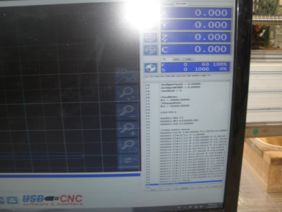

κανουμε 0 την μηχανη..
στον πλυθηντικο α ι βαζουμε η εψιλον?
πρεπει εψιλον να ειναι.
« Απάντηση #155 στις: Ιουνίου 23, 2013, 03:16:15 μμ »

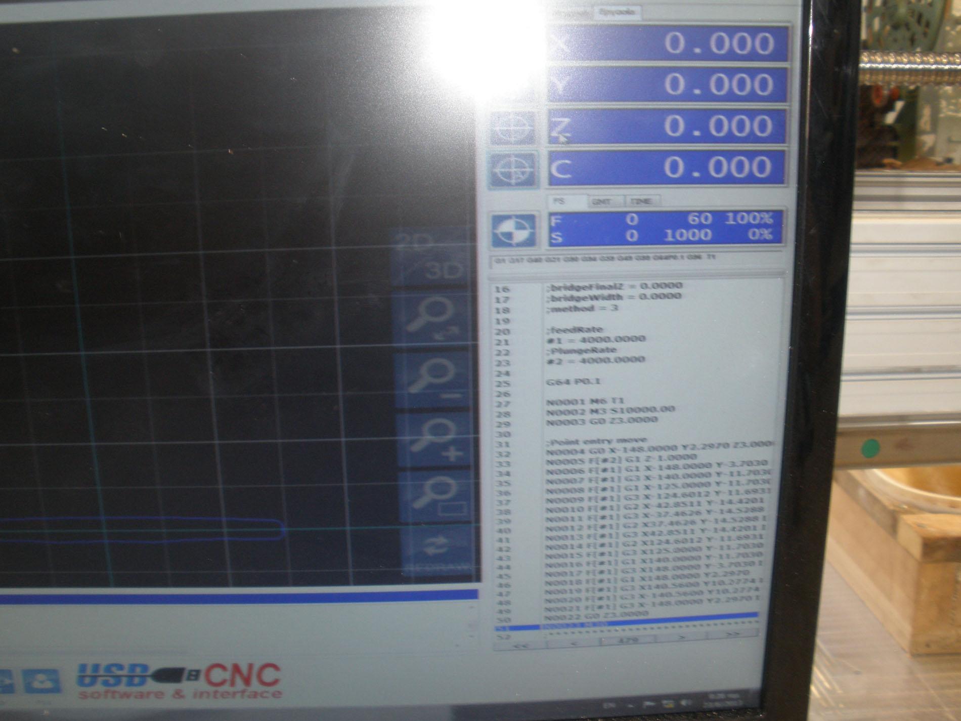

το καμ μετφρασε τα τζι και τρεχει τον κωδικα.
στο μπουζουκι τα τζι ειναι 400000
στο τετραγωνο πιο πανω ειναι 6 εντολες.
123

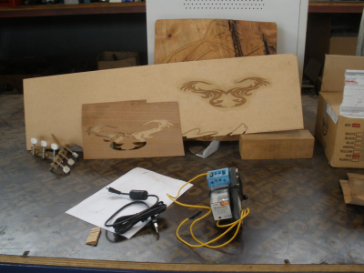

και εδω ειναι τα καμαρια..
στην τουρκια κρυβουνε τον κωδικα για να μην μαθει ο εργατης πως δουλευει η μηχανη. ;)

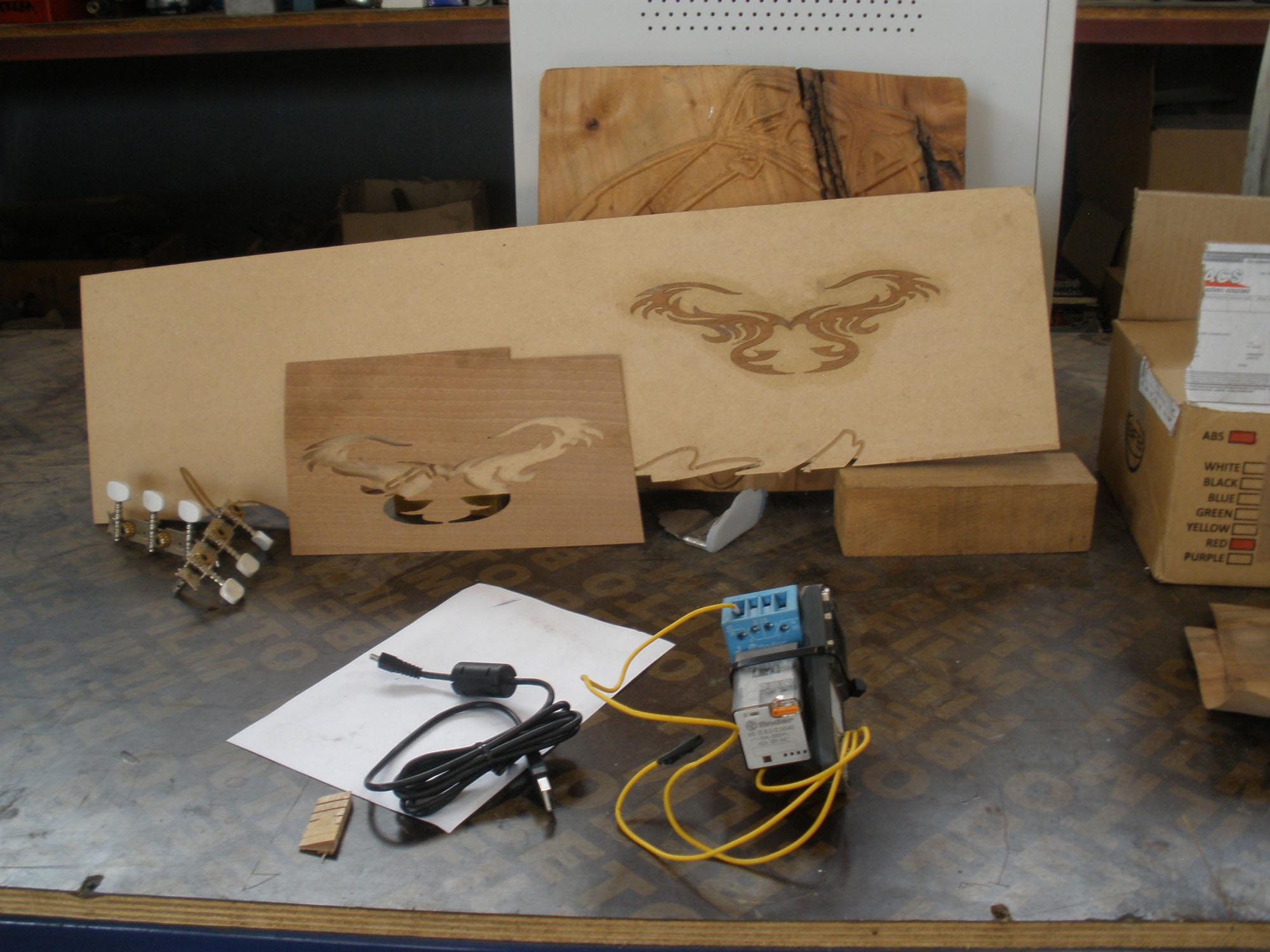

μια ερωτηση.
οταν κανεις την πατουρα για να βαλεις ενα σχεδιο απο καπλαμα ποσσο κενο αφηνεις.
λογο οτι δεν υπαρχει 0.2 διαμετρος κοπτικου για να κοψει με αφησε 0.4 κενο.
αυτο θα σβησει με το γυαλοχαρτο η ειναι παρα πολυ.
δεν ξερω αν φαινετςε στην φωτογραφια.
« Απάντηση #161 στις: Ιουνίου 27, 2013, 08:01:30 μμ »
γκουντιβινικ 8) 8) 8) 8) 8) 8) 8) 8) 8) 8) 8) 8) 8) 8) για σου ρε χρηστο.
μια ερωτηση.
περιμενε λιγο να κανω μια δοκιμη και θα δεις
