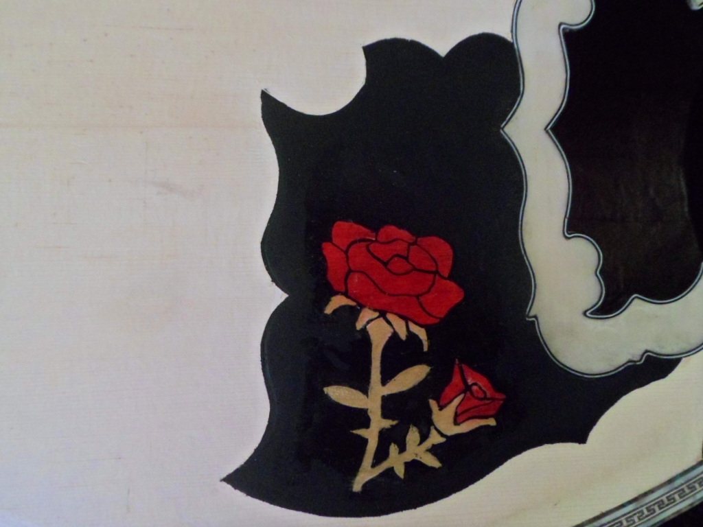

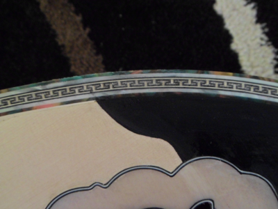

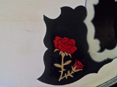

Εχω μια απορια. την φιγουρα αντι για ασετοπαστα οπως προεγραψα τιν εκανα με ξυλο βαμμενο.
το δοκιμασα στην αρχη με πλαστικο αλλα οταν πηγα να το ξυσω μου για να βγαλω τις κολλες, αφηνε γρατσουνιες.
 εσεις πως το κανετε και γινετε παλι λειο;  με πολυ ψιλο γυαλοχαρτο;

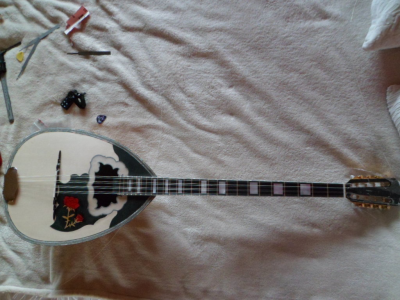

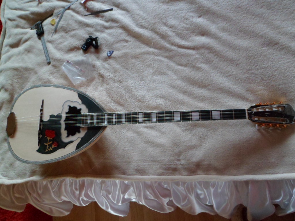

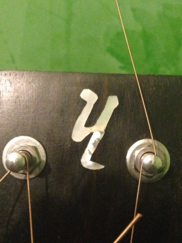

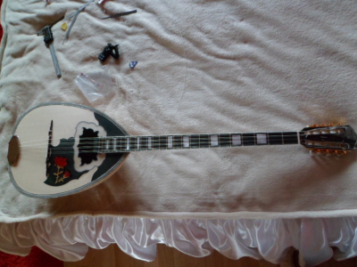

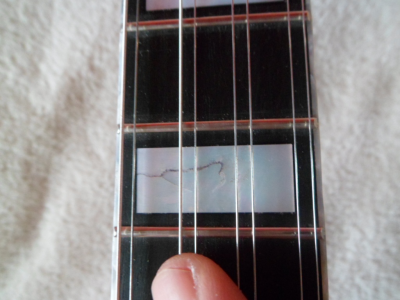

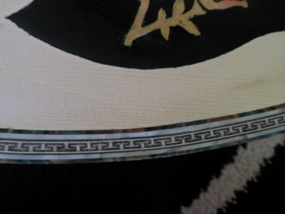

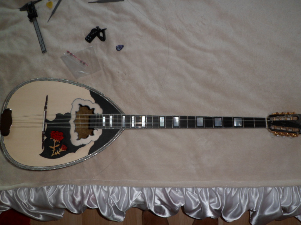

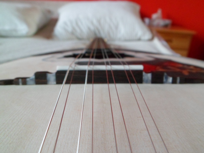

Γεια σας παιδια. Σας παρουσιαζω το οργανακι μου(ο θεος να βαλει το χερι του να τελειωσει και να μην μου μεινει στα χερια, μεγαλη η χαρη του) λιγο προτου τα τελιωματα.
Σημερα περασα χορδες στο γιαβρι μου.
Θα τις αφησω επανω 3 μερες για να δω ποσο θα σηκωθει το μανικι.
Εχω ενα προβλημα  >:( >:( και αν μπορει καπιος να μου δωσει καμια ιδεα.

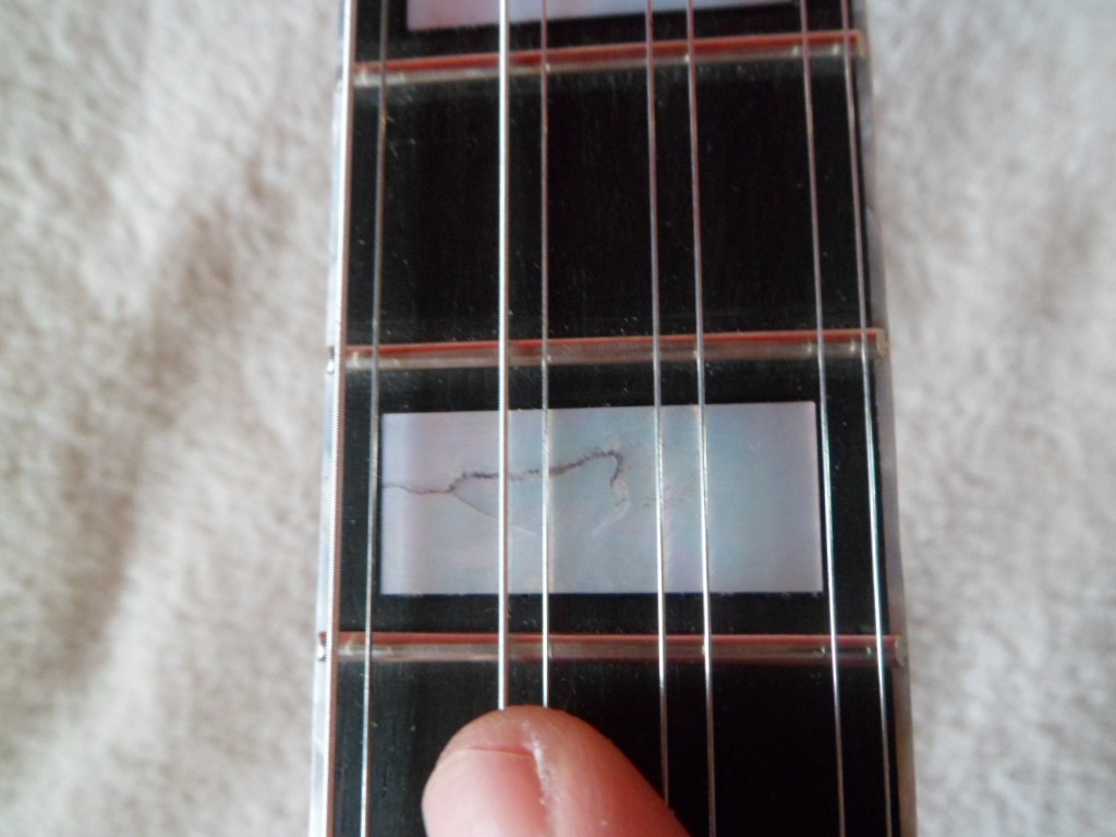

Eνα  οστρακο που εβαλα για τσαμπουκα, ραγισε την ωρα που εξηνα το μανικι και πηρε σκονη μεσα(φωτο). :'( :'( :'( :'( :'( :'( :'(
λεω να το φαω με το dremmel και μετα να ριξω τριμενο οστρακο μεσα και κολλημα με κολλα στιγμης αλλα μασαω :(.

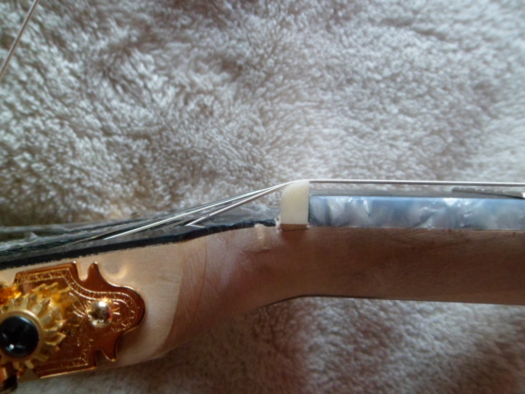

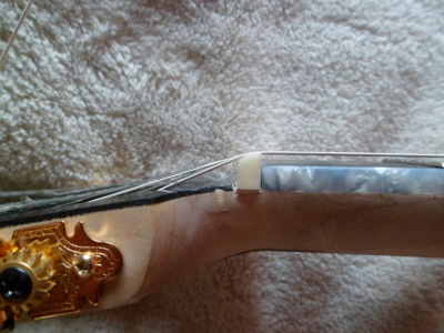

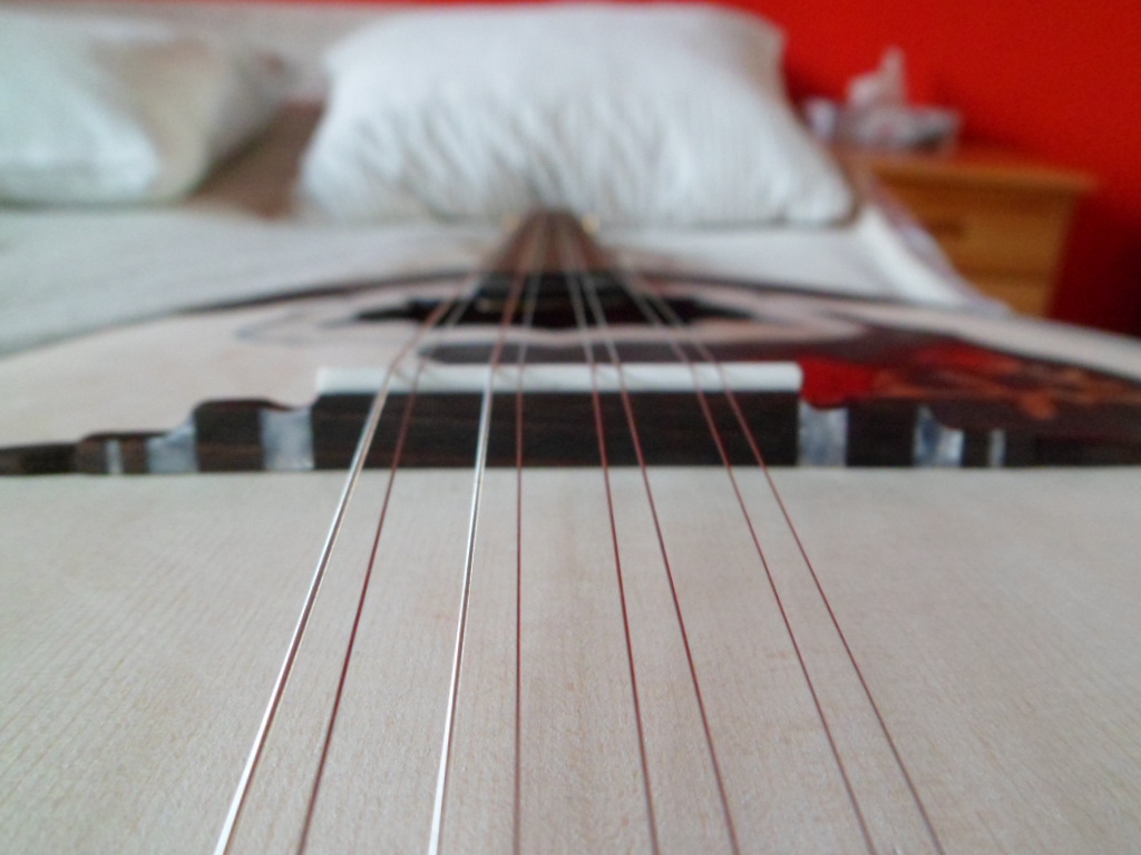

Και μηπως μπορει να μου πει κανεις πως χαραζουμε σωστα τα κοκκαλα.;
H μια η λα μου ακουγεται να τριζει λιγο. ::)
Το υψος στο κοκκαλο του καβαλαρη ειναι 2,3 χιλ. Ειναι πολυ;
Απ: Σκαφος 4χορδου
« Απάντηση #52 στις: Ιανουαρίου 13, 2013, 06:35:50 μμ »
Γεια σου Κωστή και συγχαρητήρια για το όργανο.
Μέχρι τώρα δείχνει πανέμορφο!Στο όστρακο που έσπασε μην βάλεις σκόνη όστρακου γιατί το ίδιο είχα κάνει και εγώ στην πρώτη μου κιθάρα και φαινεται πολύ άσχημο γιατί είναι ματ η σκόνη.
Δεν φαίνεται πολύ στην φώτο, στην πραγματικότητα είναι πιο έντονο.
 Δεν ξέρω η ασετόπαστα που χρησιμοποιούν αν μπορεί να σου κάνει δουλειά.
Δεν έχω χρησιμοποιήσει και δεν ξέρω αλλά νομίζω είναι σε υγρή μορφή και θα έχεις καλύτερη κάλυψη.Κάποιος που έχει χρησιμοποιήσει θα μας διαφωτίσει.

  • Μηνύματα: 161
  • Αγαπημένο ξύλο: Kελεμπεκι
Απ: Σκαφος 4χορδου
« Απάντηση #54 στις: Ιανουαρίου 14, 2013, 11:13:56 πμ »
Σας ευχαριστω παιδια για τα καλα σας λογια.
Τελικα λεω να το βγαλω το οστρακο και να βαλω καινουριο. για να δω!!
Κωνσταντινε συγχαρητηρια  εχεις κανει παρα πολυ καλη δουλεια!!
Για να χαραξεις το κοκκαλο καλο ειναι να παρεις τις ειδικες λιμες
που αντιστοιχουν στο παχος καθε χορδης!
Ειχα κανει και ενα βιντεακι περσι για αυτο που ρωτας!
Ριξε μια ματια!!
Διαμορφωση καβαλάρη και ζυγού!

Δημητρη σε ευχαριστω πολυ.
το βιντεο σου (και συγχαρητιρια γιαυτο)το εχω δει πολλες φορες και ετσι εχω κανει και εγω ολη την διαδικασια.
Εχω επισης και τα λιμακια για την χαραξη.
Απλα ρωταω αν υπαρχει καποιος τροπος ειδικος που χαραζωνται τα κοκκαλα.

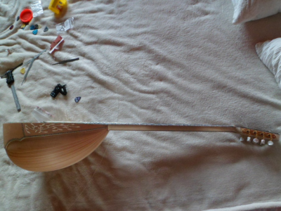

Απ: το πρωτο μου 4χορδου
« Απάντηση #59 στις: Φεβρουαρίου 14, 2013, 08:51:31 μμ »

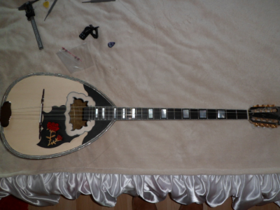

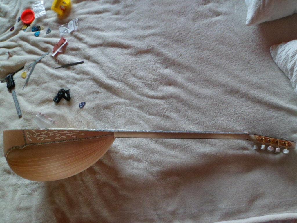

Γεια σας παιδια.
Εχω τελειωσει  σχεδον το σκαφος(ειμαι δηλαδη στα μισα ;D) και θα ηθελα την βοηθεια σας για τη συνεχεια.
Το σκαφος εχει μερικες μικροατελειες κατα την γνωμη μου, εκτος και αν μου πειτε οτι ειναι χοντρες   :)
1. Στο πισω μερος που υπαρχει κενο πρεπει να το κλεισω οσο τον δυνατον γινεται η αυτο δεν πειραζει αφου θα μπει η κολατζα.
2. Την κολαντζα  θα την βαλω οσο ειναι το σκαφος πανω στο καλουπι η πρεπει να βγει απο αυτο.
3.  Στην τελευταια φωτο βλεπετε καποια κενα αναμεσα στις ντουγιες. σκεφτομαι να τις κλεισω με εποξικη και ξυλοσκονη αλλα μετα θα θελει παλι τριψιμο.
βρηκα και ενα υλικο που κλεινει τους πορους και λεω να το κανω με αυτο.  :-\ εχετε καμια γνωμη;
