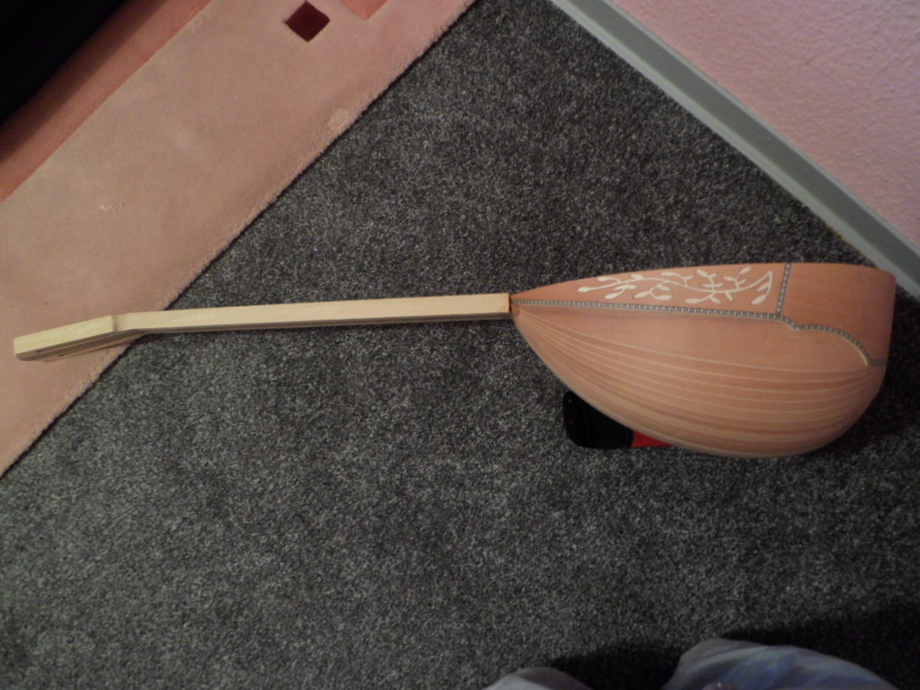

Φίλε Κώστα,
το σκαφάκι σου φαίνεται πολύ προσεγμένο!!!
Δεν ξέρω αν είναι το πρώτο που φέρνεις σ' αυτό το επίπεδο αλλά αν είναι σου αξίζουν συγχαρητήρια.
Η συμμετρίες του φαίνονται πολύ καλές και οι ντούγες πολύ καλώς συναρμολογημένες.
Μπράβο φίλε !!
Υ.Γ. Το ξύλο είναι οξυά ή με γελάνε τα μάτια μου;

Eυχαριστω παιδια.
Ειναι το πρωτο μου σκαφος.
Αποστολη γιατι πρεπει να φαω τον πισω τακο; παιζει ρολο; (ρωταω για να μαθαινω)
Κουρος το ξυλο ειναι αχλαδια και η φιγουρα σφενταμι.
παιδια γιατι φιλετα ειναι απο καπλαμα και οχι απο ξυλο;

μπραβο ρε Κωστα πολυ καλη δουλεια φιλε μου.συνεχησε ετσι....ο Αποστολης(αν καταλαβα σωστα) εννοει οτι πρεπει να φας τις ακρες του πλαιναριου και του παραπετιου για να ερθει προσωπο με την επιφανει του τακου(που θα πατησει το καπακι.......

Eυχαριστω παιδια αλλα.....
τα φαινομενα απατουν.  ;D το σκαφος εχει καποιες ατελειες που οταν θα πρεπει να διορθωθουν( εαν μπορουν).
Συντομα θα βαλω φωτο για να τις δειτε και να μου δωσετε τις συμβουλες σας

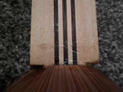

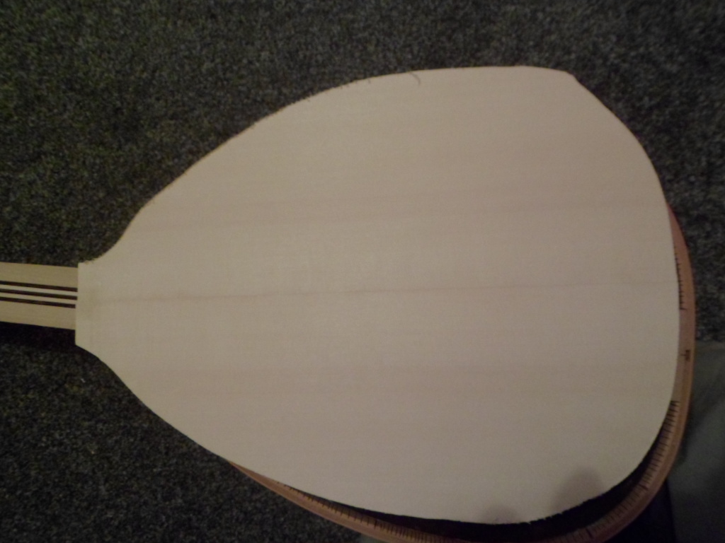

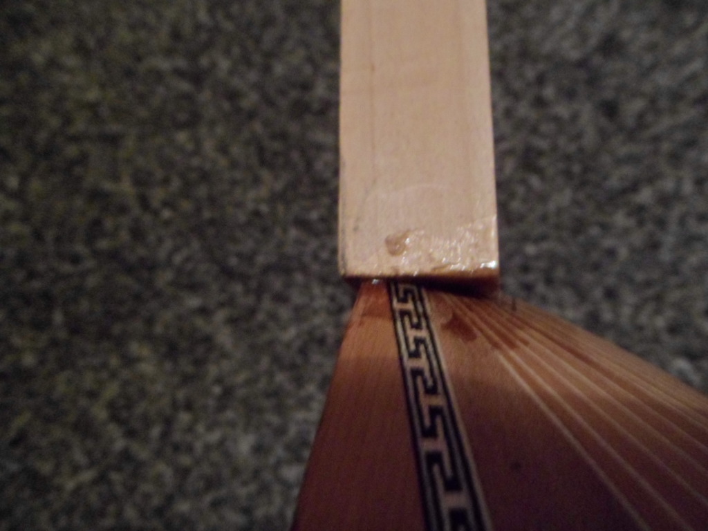

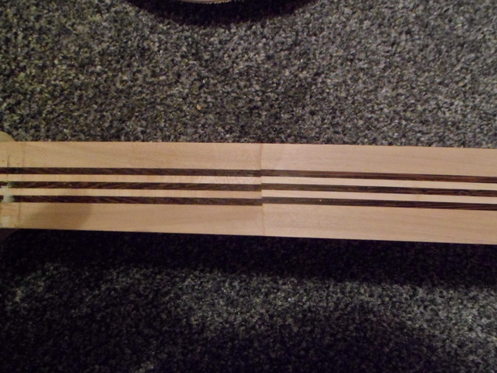

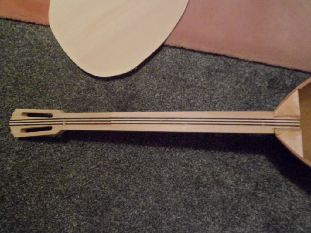

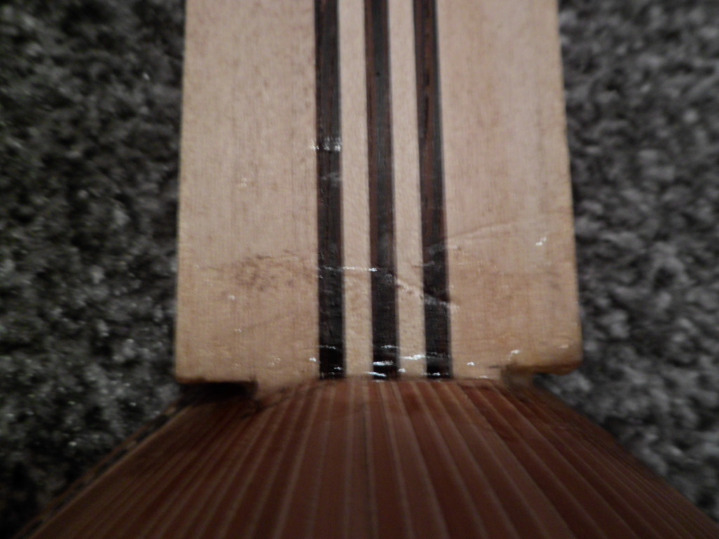

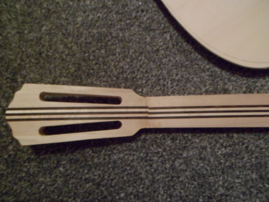

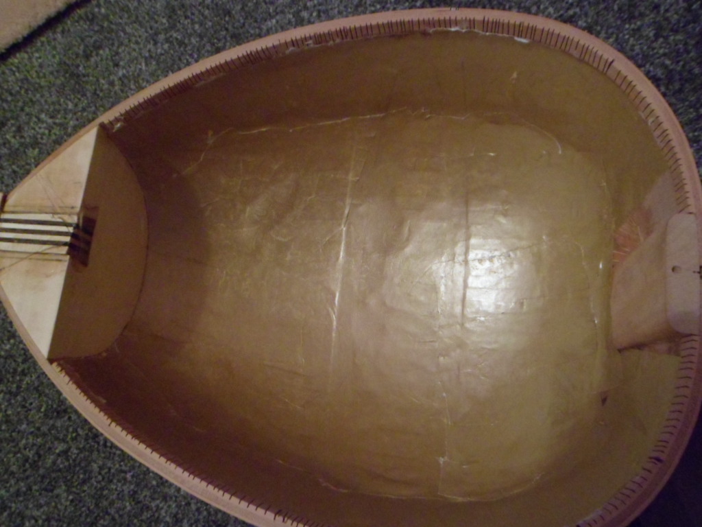

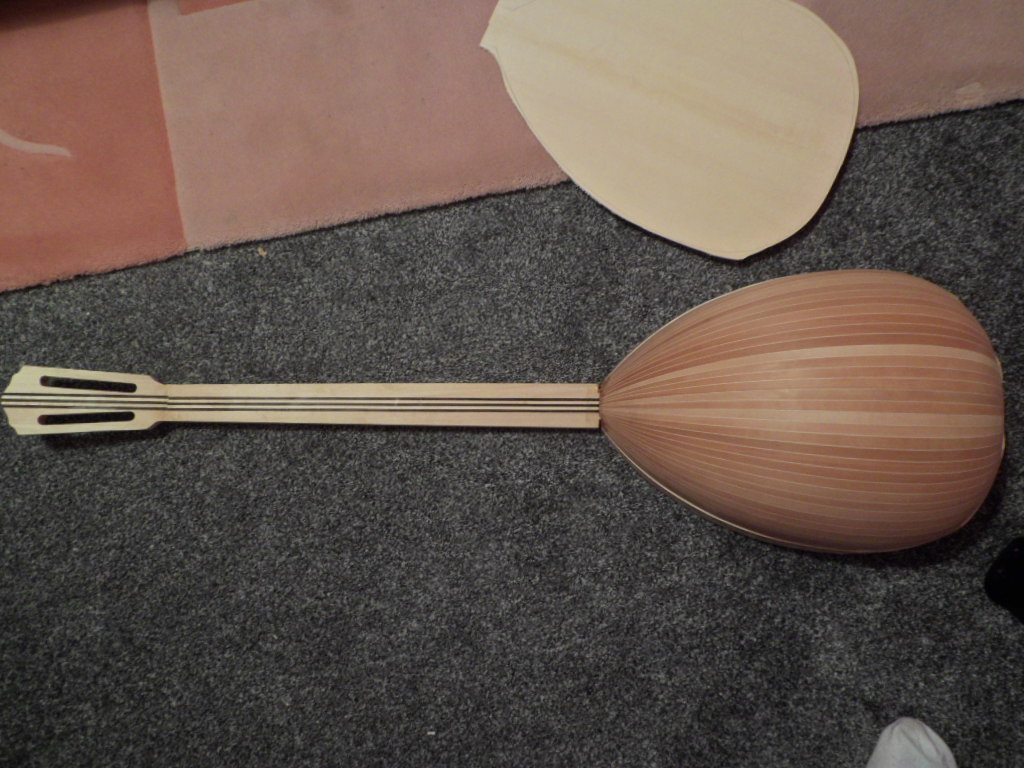

Εχω προχωρησει το σκαφος κολλωντας μανικι, καραολο, και χαρτι.
Εχω κολλησει και τα 2 κομματια για το καπακι, και το εχω λεπτυνει.(Πολυ μαμιση μιας και το εκανα με πλανη χειρος και πολυ γιαλοχαρτο.)
Το καραολο ηθελα να το κανω οπως το μανικι αλλα εκει που το ειχα κολλησει τελεια εκανα τη μαλακια να το σφιξω πιο γερα και μαλλον  ξεφυγε :'( :'(
αλλα απο πανω θα μπει η ταστιερα και κατω καπως θα το καλλυψω ;D
Η κολληση μανικι  σκαφους κατι πρεπει να εκανα λαθος και θα ηθελα την συμβουλη σας
Το καπακι ενω το εκανα αναμεσα στα 2 κομματια να μην περναει ουτε φωτονιο παλι φαινεται κολληση. Κακως??? ::)
Τελικα στο σκαφος που επισκευαυζω πανε ολλα γραμμη και στο δικο μου πανε .... τι να πω! Ματι,ματι ;D ;D ;D

Πολυ ομορφο!! Μην σε στεναχωρει το προβλημα με το καραολο!
Μπορεις απο την πισω πλευρα να βαψεις το καραολο και δεν θα φαινεται τιποτα!
Εγω ειχα κολησει ενα καπλαμα και δεν μου αρεσε και μετα το εβαψα
με μια βαφη νερου που εμποτιζει και απο πανω βερνικι!
Και εγινε πολυ ωραιο και ταιριαζει σε μανικια που φαινεται το ξυλο!

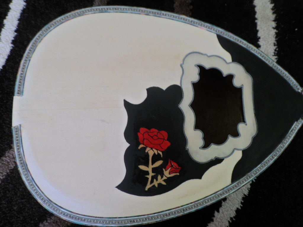

« Απάντηση #43 στις: Νοεμβρίου 24, 2012, 11:52:14 πμ »
Γεια σας παιδια, προχοραει αν και πιο αργα και απο την καθηστερηση ;D, η κατασκευη μου.
Το τριανταφυλλο και τα μαυρα μερη ειναι απο κελεμπεκι βαμμενο με χρωμα Clou ο κορμος του τριανταφυλλου με ακρυλικο χρυσο.
