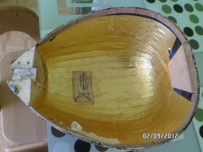

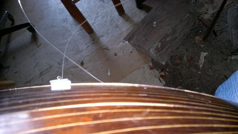

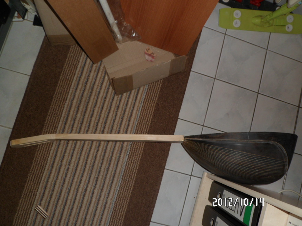

Δείχνω μια φωτογραφία από τις ξεκολλημένες ντούγες του λαούτου για το οποίο έφτιαξα και το ψιλοεργαλείο. Η ρωγμή ήταν σχεδόν στο μισό μήκος τους σκάφους δηλαδή περίπου 30 εκ. Το σκαλοπάτι ήταν όπως φαίνεται σχεδόν 2 χιλ. στο υψηλότερο σημείο του.
Το κουβεντιάσαμε πολύ και με το φίλο και ιδιοκτήτη του λαούτου ο οποίος μας είπε ότι είναι περίπου 20 ετών και ότι ο πατέρας του πίεσε πολύ τον οργανοποιό που το έφτιαξε να το τελειώσει γρήγορα για να του το κάνει δώρο.
Οπότε η άποψη ότι οι ντούγες πιθανώς να ήταν ακόμα υγρές και γι' αυτό παρουσίασε τέτοιο πρόβλημα όταν ξεκόλλησαν είναι η πιο πιθανή. Βέβαια για να ξεκολλήσουν έφαγε γερό ντούσκο το κακόμοιρο και μάλιστα το ένα ξεκόλλημα πήρε σβάρνα και ράγισε και την κολάντζα.
Μια άλλη άποψη είναι οι ντούγες να μην είναι όλες από καθαρό καρδιόξυλο αλλά επειδή στη μουριά το καρδιόξυλο δεν ξεχωρίζει ακριβώς απ' το σομφόξυλο (είναι ξηροπύρηνο δηλαδή) οπότε αν κάποιες περιέχουν και ένα τμήμα σομφόξυλου αυτό συρρικνώθηκε περισσότερο απ' το καρδιόξυλο και εμφάνισε αυτό το πρόβλημα. Αυτό πιθανώς να μη γινόταν όμως αν συγκολλούνταν τα δυο ίδια μέρη (δηλαδή καρδιόξυλο με καρδιόξυλο και σομφόξυλο με σομφόξυλο). Δεν ξέρω.
Όσον αφορά τώρα αυτό που λέει ο Μαστρο Χρήστος ότι όσο πιο λεπτές είναι οι ντούγες στην κόλληση (λόγω εξωτερικού τριψίματος) τόσο πιο αδύνατη είναι η κόλληση, είναι πέρα για πέρα σωστό.
Αυτό δύο τρόποι υπάρχουν για να το αποφύγουμε.
Ο ένας είναι να ξύσουμε εσωτερικώς το σκάφος ώστε οι ντούγες να έχουν το ίδιο πάχος σε όλο το μήκος και πλάτος τους ή να τις κάνουμε το δυνατό περισσότερες οπότε η εξωτερική γωνία γίνεται πιο αμβλεία και "τρώγεται" λιγότερο για να επιτευχθεί η εξωτερική ομαλότητα της καμπύλης του σκάφους.

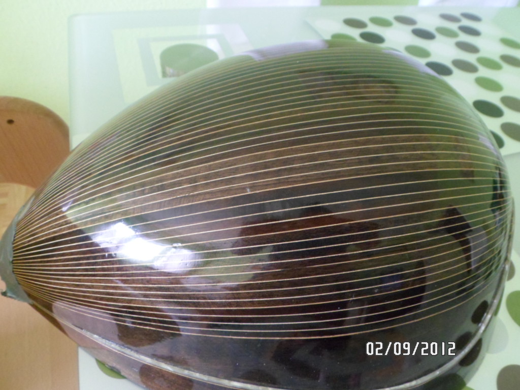

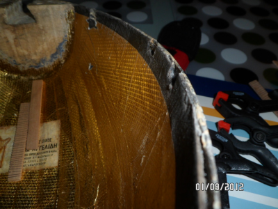

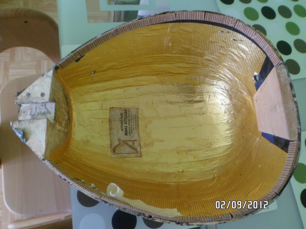

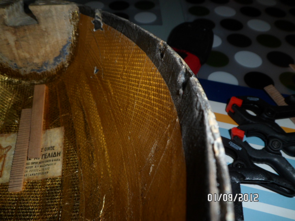

Εχω εδω και λιγους μηνες που προσπαθησα να φτιαξω ενα σκαφος μισομπουζουκου. Ηταν η πρωτη προσπαθεια μου. Αφου το τελειωσα το ετριψα να φυγουν οι κολλες και ημουν πολυ ευχαριστημενος με το αποτελεσμα. Χτες το εβγαλα απ το καλουπι και ειχα παρα πολυ χαρα, το αποτελεσμα για πρωτη προσπαθεια ηταν πολυ καλυτερο απο αυτο που περιμενα οταν ξεκινουσα! Στη συνεχεια περασα γαζα με αραιη ψαροκολα για "δεσιμο" οπως εχω δει πολλους να κανουν εδω μεσα. Σημερα το πρωι ξυπνησα και ειδα καποιες δουγες ξεκολλημενες.Δεν μπορειτε να φανταστειτε απογοητευση. Ισως τριφτηκε πολυ και λεπτυναν τα σημεια συγκολησης. Ισως οι δουγες μου να ηταν πολυ λεπτες εξ αρχης (2.5mm περιπου). Ισως συνεβη αυτο με την διαφορα υγρασιας  που λετε πιο πανω και γιναν αδυνατες οι κολλησεις. Επισης σκεφτομαι πως οταν περασα τις γαζες  ισως η θερμοκρασια της αραιης ψαροκολας να αδυνατισε τις κολλησεις των δουγων. Θα ηταν καλυτερα να περναγα τις γαζες με μια αραιη ψυχρη κολλα τυπου ατλακόλ? Οταν μπορεσω θα ανεβασω και φωτογραφιες απο ολη τη διαδικασια. Απογοητευση!
