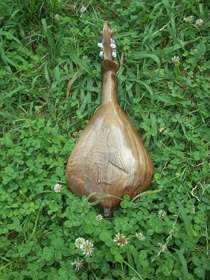

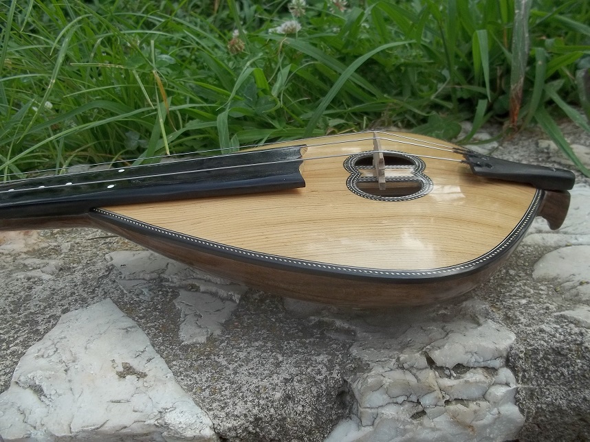

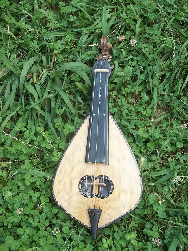

μετα απο αρκετο διαστημα, εφτιαξα ενα λυρακι για χαρη φιλου απο το φορουμ.
παρολο που ειμαι εκτος φορμας, μαλλον κατι εγινε!
σκαφος καρυδια Ελληνικη
καπακι κατρακι
γλωσσα κατρανι με celluloid
και εβενος στο χορδοκρατη.
και ηχος απο τα χερια του δασκαλου
! No longer available

Μπράβο μαστρογιάννη ωραία και εύηχη λύρα.

Μπραβο Γιάννη!!! Πολυ ομορφο το λυρακι, και με πολυ δυνατο ηχο!!!!!!!

Κελαϊδάει το λυράκι. Μπράβο μαστρο-John!

Μπράβο Γιάννη πολύ ωραία η λύρα σου, αλλά και πολύ όμορφες οι φωτογραφίες της παρουσίασης.

Τζαμι το οργανο, τζαμι και οι φωτο, τζαμι και το παιξιμο...
θα ανοιξουμε τζαμαδικο....
μπραβο γιαννη...

ΤΟ ΚΟΥΜΠΑΡΑΚΙ ΕΙΝΑΙ ΠΡΩΤΟ ΡΕ......................................... {music015}
ΓΙΑΤΙ ΔΕΝ ΕΧΕΙ ΦΑΤΣΟΥΛΑ ΜΕ ΛΥΡΑΚΙ?

Ωραίο το λυράκι ωραίος και ο δάσκαλος!

Μπράβο ρε Γιανναρε εισαι και ο πρώτος

Μπράβο Γιάννη πολύ όμορφο το λυράκι.

Μπραβο Γιαννη καταπληκτικη!!!

πολύ καλή η βραχνάδα ..... αλλά θυμάμαι μια άλλη που έκανες ακόμα πιο βραχνή.....

μπράβο Γιάννη!

Η αληθεια ειναι οτι ο Γιωργος που την δοκιμασε μου ειπε να μην την δωσω τη λυρα, πραγμα που δεν υπαρχει περιπτωση να συμβει, γιατι οπως λεει δυσκολα θα ξανα πετυχω το ιδιο αποτελεσμα. Διαφωνω με αυτο και μαλιστα το βλεπω και σαν προκληση να φτιαξω κατι καλυτερο. Περιμενω να δω τι θα βγαλει και ενα καπακι που εφτιαξα σε μια λυρα για το ανιψι ενος φιλου απο το φορουμ, αλλα με κεδρο.
Οταν χρειαστει κατι βαρας την πορτα Γιωργο.
Να πω οτι το καπακι ειναι κατα πολυ παχυτερο απο τα κεδρινα που φτιαχνω, και τα ματια απο λαθος μου εχουν κατεβει ενα ποντο χαμηλοτερα απο οτι τα κανω συνηθως. Οσο για το celluloid που πρωτη φορα επιασα στα χερια μου, ωραιο υλικο του κανεις οτι θες, αλλα πολυ βρωμα βγαζει.
