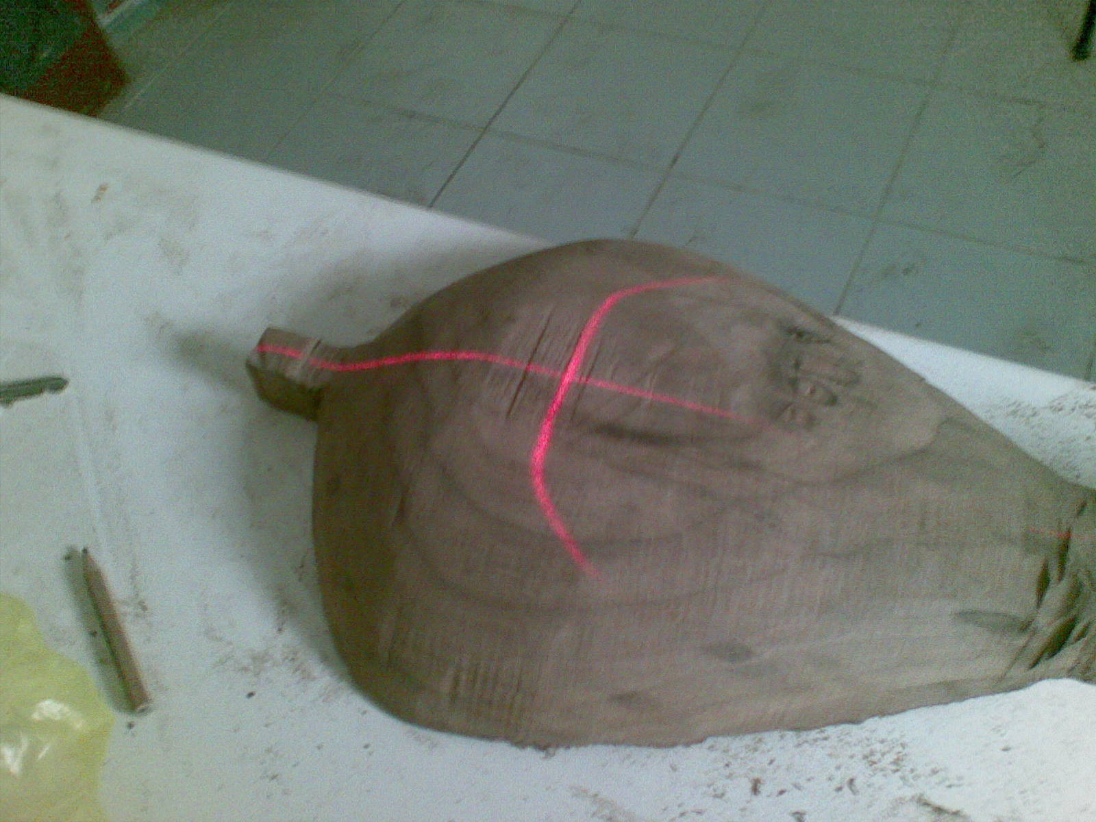

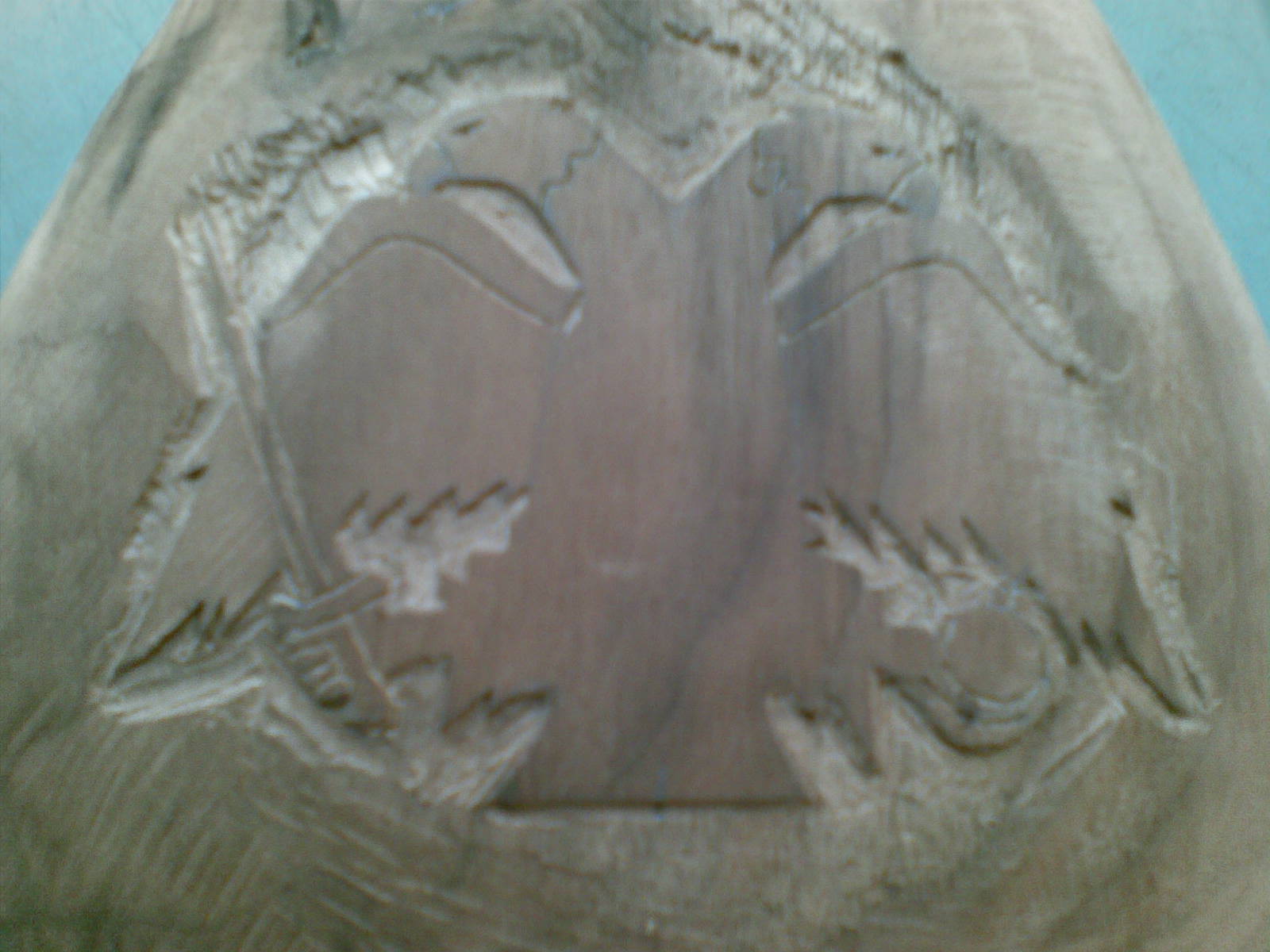

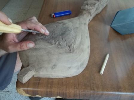

εγινε αλλο ενα μικρο βηματακι,σημαντικο για μενα αφου δεν ειχα ξαναπιασει στα χερια μου σκαρπελο για σκαλισμα. θελει βεβαια και αλλες λεπτομεριες.
ειπα να κανω κατι διαφορετικο που να μην εχει ξαναπαιξει πανω σε λυρα.
καπως ετσι το κεντραρα

Johnny θα μας τρελανεις! Πρωτη φορα με σκαρπελο και εκανες τετοιο πραγμα; RESPECT φιλε!!!

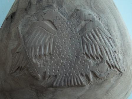

 [ Invalid Attachment ] ενα βηματακι ακομα εγινε, τελειωσε  η φιγουρα. δεν πιστευα πως θα την καταφερω, να ναι καλα τα δυο γαματα σκαρπελακια που αγορασα. κανουν θαυματα, οπως ελεγε προ ημερων καποιος φιλος εδω στο φορουμ, πρεπει να πληρωσεις καποια καλα εργαλεια για να εχεις αποτελεσμα.

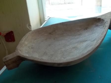

εγινε και το σκαψιμο του σκαφους με την βοηθεια του τροχου που ειχε παρουσιασει στο φορουμ ο Δ.Μακρης. πολυ αποτελεσματικο εργαλειο, αλλα περα απο μασκα γυαλια που ειναι απαραιτητα για την χρηση του, θελει και ανοιχτο χωρο αν ειναι δυνατο και σε χωραφι.

το αδειαζεις ολο με τον τροχο απο την αρχη???

Βέβαια η σκάφη πρέπει να σκαφτεί κι άλλο... Εγώ πήρα και το τροχό και το άλλο το δισκάκι-λίμα!! Κάνουν φανταστική δουλειά  και πολύ γρήγορα αλλά πολύ πριονίδι... Γι' αυτό τώρα φτιάχνω 5-6 σκάφες και πάω σε εξωτερικό χώρο για να τις αδείασω!! Θέλει πολύ προσοχή βέβαια γιατί είναι πολύ εύκολο να τρυπήσεις το σκάφος και να βλέπεις απέναντι!!

οχι το φτανεις μεχρι καποιο σημειο οπως ειναι στη φωτο. απο εδω και περα θελει χερι για να το ελενχεις, και να μην εχεις κανενα ατυχημα σαν και αυτο που λεει ο Δημητρης.(να βλεπεις απεναντι) δεν κανει να παθω κανα τετοιο, δεν εχω μαλλια να τραβηξω μετα απο αυτο.

δεν γινεται με λαμπα στο σκαφος, ειναι πολυ μεγαλυτερο το παχος.
