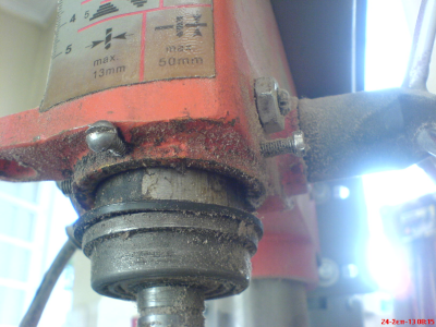

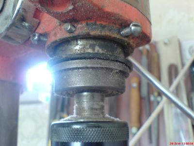

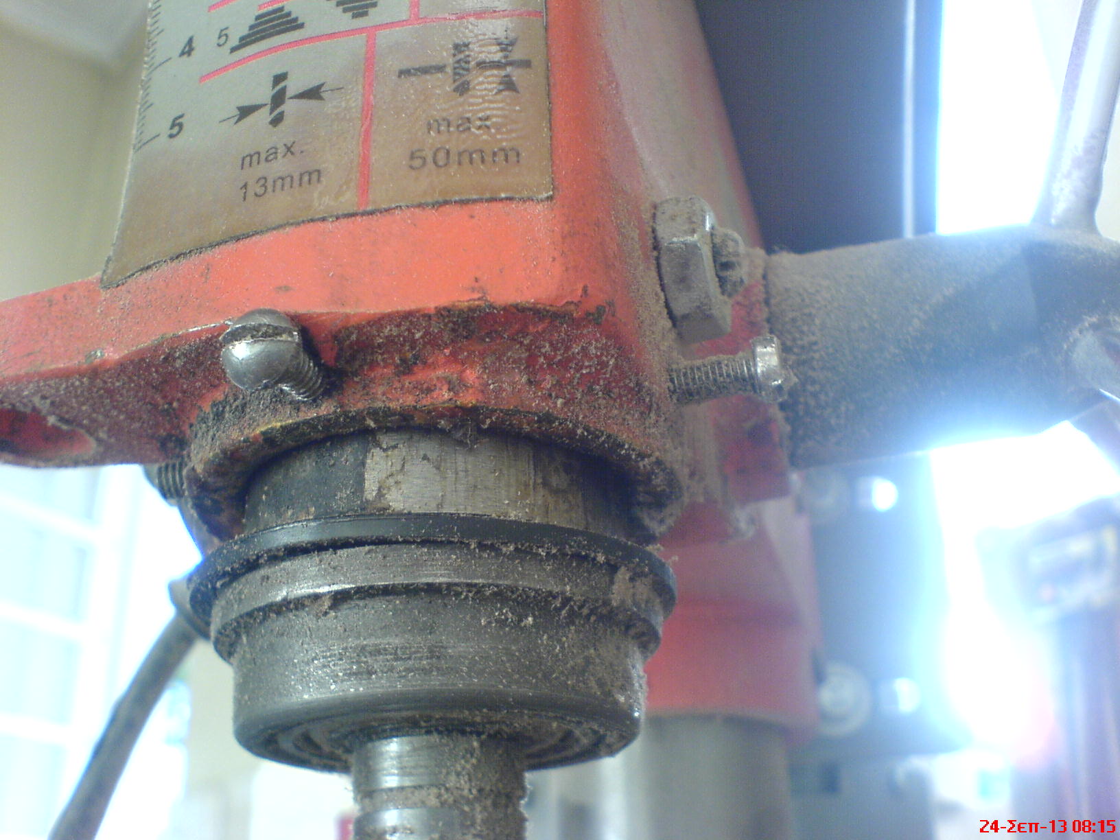

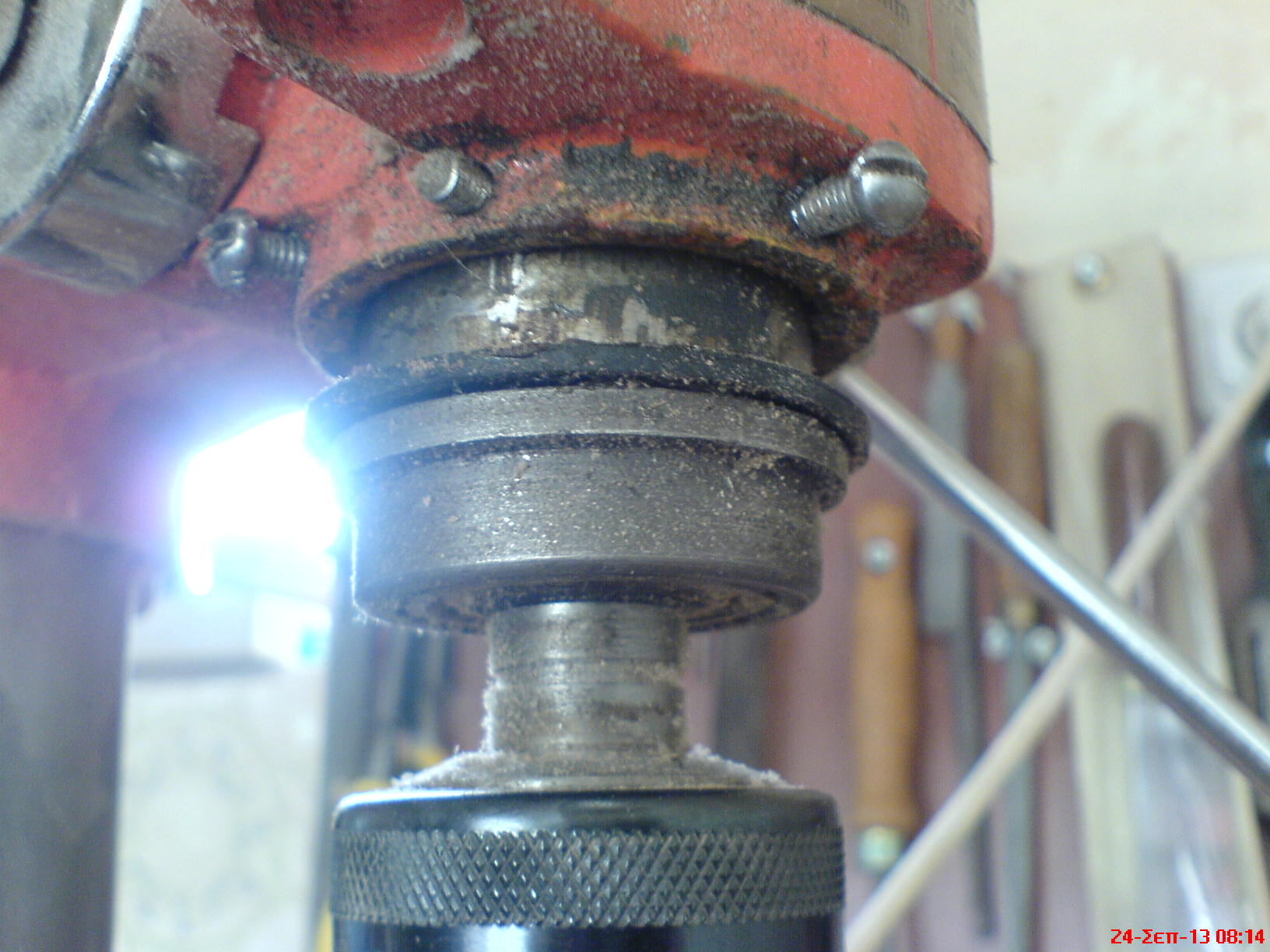

Φιλε μου το εχω και εγω και δεν ειναι τοσο καλο οσο το περιγραφεις. Δοκιμασε με μεγαλα  τρυπανια και και κατεβασε το μοχλο χαμηλα ,κουνα τον αξονα  με το χερι και θα δεις οτι εχει απιστευτο τζογο.Δεν εχει δουλεμαν ουτε κουζινετα μονο μια βιδα στο πλαι για να μαζευει το τζογο καθως κατεβαινει ο μοχλος προς τα κατω.Για να βελτιωσω καπως τον τζογο ανοιξα σπειρωμα και εβαλα 3 βιδες  ωστε ο αξονας που κατεβαινει να ακουμπαει σε 3 σημεια για να μαζευει το τζογο. Στα μικρα τρυπανια τα παει καλυτερα

efthymis
efthymis
  • Μηνύματα: 89
  • Αριθμός κατασκευών: 30
Απ: κολωνάτο δράπανο
« Απάντηση #28 στις: Σεπτεμβρίου 24, 2013, 06:14:27 μμ »
Λοιπον Δημητρη ανοιξα σπειρωμα ,εβαλα  βιδες 4mm  περιμετρικα και ο τζογος μικρυνε κατα πολυ. Δεν ειμαι απολυτα ευχαριστημενος αλλα παντως ειναι πολυ καλυτερα απο πριν και γινεται δουλεια(τρυπημα κλειδιων φρεζαρισμα κλπ)
efthymis
« Απάντηση #29 στις: Σεπτεμβρίου 24, 2013, 06:24:28 μμ »
κανε ενα φτιαχτο δαχτυλιδι απο λαμαρινα στο παχος που χωραει.
και οι βιδες να πατανε στο δαχτυλιδι
θα γραναρεις τον αξονα ετσι και θα κολησει.
αν εχει πανω απο 2.5μμ κενο εχει δαχτυλιδια ετοιμα γραφιτουχα σε μαγαζια με ρουλεμαν.
