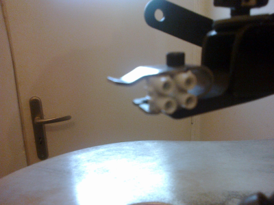

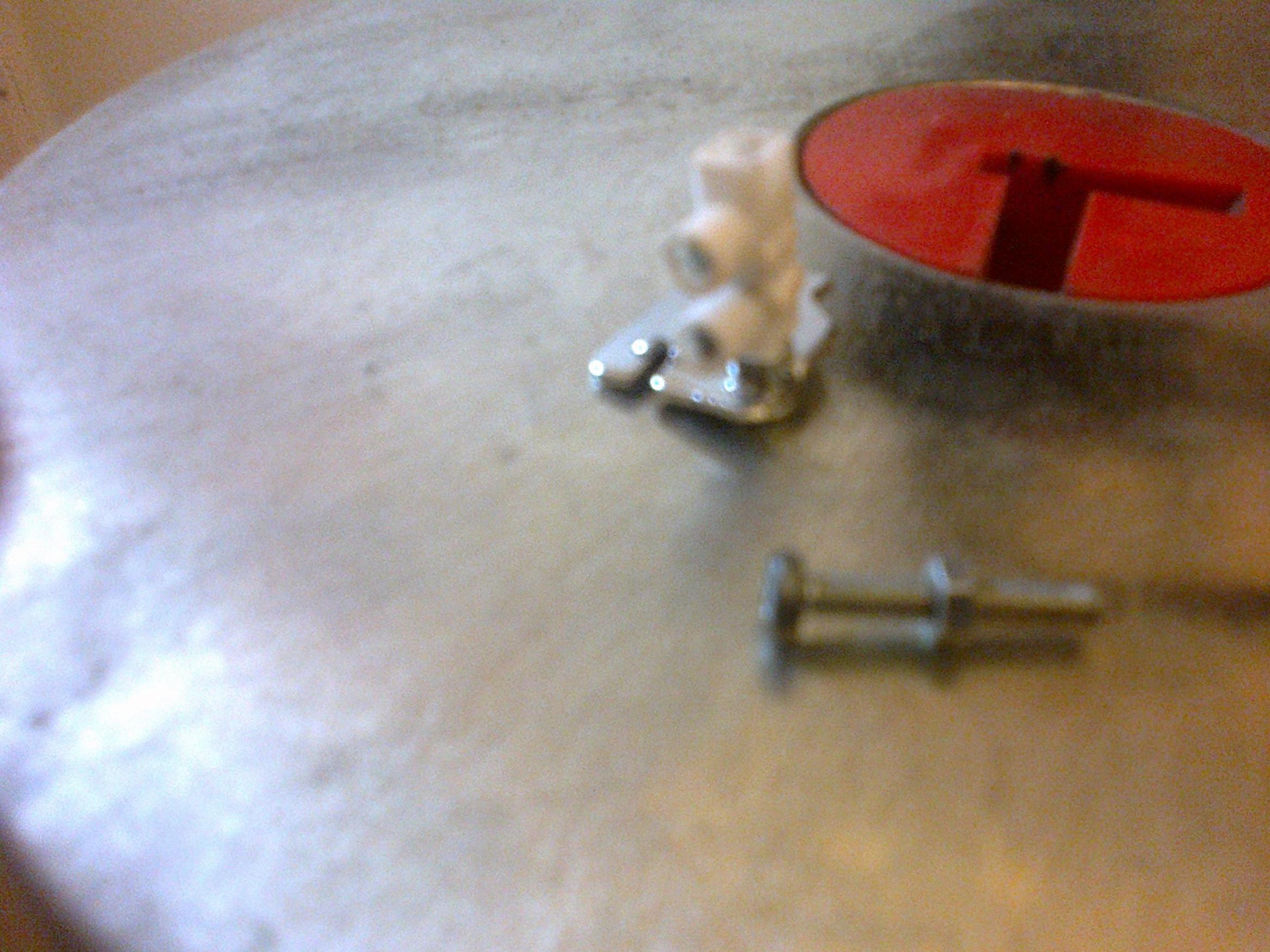

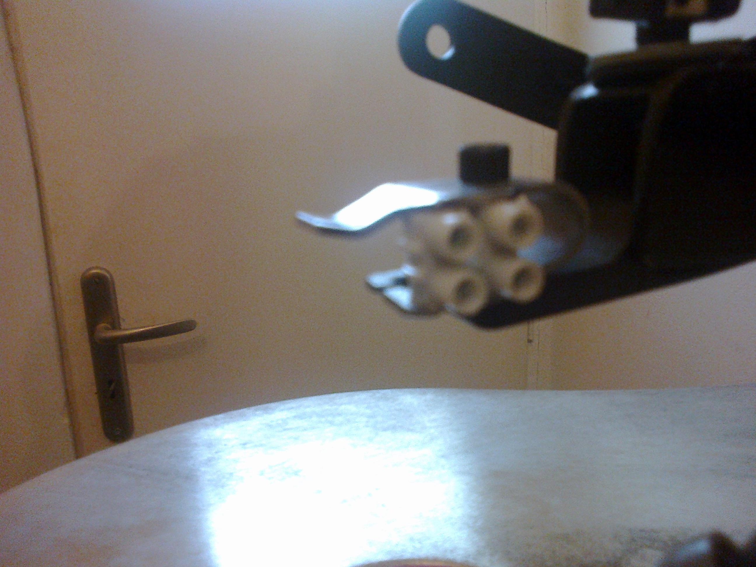

πριν μερικες μερες πηρα την σεγα του λιντλ.το προβλημα ηταν οτι δεν επαιρνε ακεφαλα λαμακια. για να λυσω το προβλημα αυτο εκανα το εξης. στο πανω ακρο χαλαρωσα το αλενακι και περασα αναμεσα στο λαμακι μια πολυ ψιλη κλεμα,ετσι ωστε η τρυπα της να ερθει ακριβως πανω απο την δευτερη σχισμη (την πλαινη).στο κατω ακρο περασα μια βιδα 2μμ και μηκους 7,5μμ απο την αντιστοιχη σχισμη και στο τμημα της που εξειχε, βιδωσα αλλο ενα κομματι κλεμας. αφου πρωτα της ειχα αφαιρεσει το πλαστικο που εξειχε απο το μεταλικο της τμημα. ετσι το ενα βιδακι ειναι για στηριξη και το δευτερο για την πριονολαμα. τα βιδακια πρεπει να κοιταζουν προς τα εμπρος για ευκολη αλλαγη λαμας.
27122012002
 τωρα παιρνει και με κεφαλι και ακεφαλες.

δεν τελειωσαμε με τις διορθωσεις. θελει και κατι για να αντικαταστησω το κοκκινο πλαστικο που εχει τις δυο καθετες σχησμες στο τραπεζι. ειναι πολυ μεγαλα τα κενα τους και σε δοκιμη που εκανα με καπλαμα 0,6, τον βουλιαζε κατω και εσπαγε. αλλα αυτο ειναι μαλλον ευκολο να το ξεπερασουμε.
