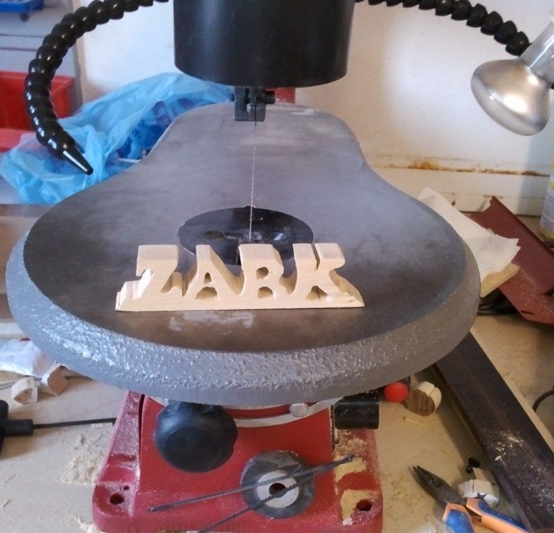

Η πρωτη δουλεια που εκανα με τη σεγα!
Δυστυχως δεν ειχα πριονακια χωρις ακιδα καταλληλα για τη σεγα και
αυτα για το χειροπριονο που εβαζα εσπαγαν αμεσως και ετσι
εσωτερικα δεν εχω κανει καλη δουλεια! Ειναι αρκετα δυσκολο παντως!!
Θελει αρκετη εξασκηση για να του παρεις τον αερα!!!
Αυριο θα συναντησω τον Ζαρκαδα και ηθελα να του το παω
αλλα δυστυχως μολις πηγα να τρυπησω το Α εσπασε και
τελικα εκει που θα το πεταγα σκεφτηκα να κρατησω μονο το ΖΑΡΚ!

ΡΕ ΜΑΛΑΚΑ ΥΠΟΚΛΙΝΟΜΑΙ.........................ΤΙΠΟΤΕ ΑΛΛΟ
Ο ΤΥΠΟΣ ΠΑΙΔΙΑ ΕΙΝΑΙ ΑΠΑΙΧΤΟΣ....................ΗΡΘΕ ΣΤΟ ΧΩΡΙΟ ΜΟΥ ΝΑ ΠΑΡΕΙ ΤΟ ΠΛΟΙΟ ΓΙΑ ΣΚΟΠΕΛΟ ΚΑΙ ΜΟΥ ΡΘΕ ΣΑΝ ΤΟ ΜΑΓΟ ΜΕ ΤΑ ΔΩΡΑ. ΝΑ ΚΑΠΑΚΙ ΓΙΑ ΜΠΟΥΖΟΥΚΙ, ΝΑ ΤΖΟΥΡΑ ΓΙΑ ΤΟΝ ΣΥΛΟΓΟ ΤΟΥ ΑΛΜΥΡΟΥ, ΝΑ ΣΚΑΛΙΣΤΟ ΤΟ ΠΑΡΑΤΣΟΥΚΛΙ ΜΟΥ ( ΚΑΤΑ ΤΥΧΗ ......ΖΑΡΚΑΔΑΣ ΗΘΕΛΕ ΝΑ ΓΡΑΨΕΙ).   ΑΣΕ ΠΟΥ ΕΦΕΡΕ ΤΟ ΚΑΙΝΟΥΡΙΟ ΤΟΥ ΜΠΟΥΖΟΥΚΙ ΝΑ Τ ΑΚΟΥΣΩ ( ΑΒΑΦΤΟ) ΚΑΙ ΠΑΡΑΛΙΓΟ ΝΑ ΒΓΑΛΟΥΜΕ ΚΑΙ ΧΑΡΤΟΥΡΑ ΑΦΟΥ ΠΕΡΙΜΕΝΕ ΚΙ ΑΛΛΟΣ ΚΟΣΜΟΣ ΤΟ ΚΑΡΑΒΙ ΚΙ ΑΚΟΥΓΑΝΕ ΜΟΥΣΙΚΗ. ΔΗΜΗΤΡΗ ΚΑΛΑ ΝΑ ΠΕΡΑΣΕΙΣ ΣΤΗ ΣΚΟΠΕΛΟ ΡΕ ΦΙΛΕ
