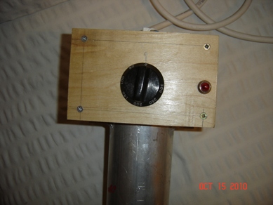

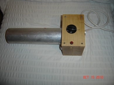

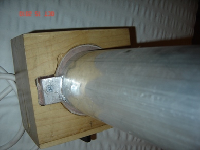

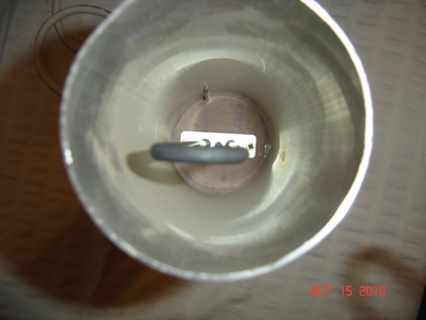

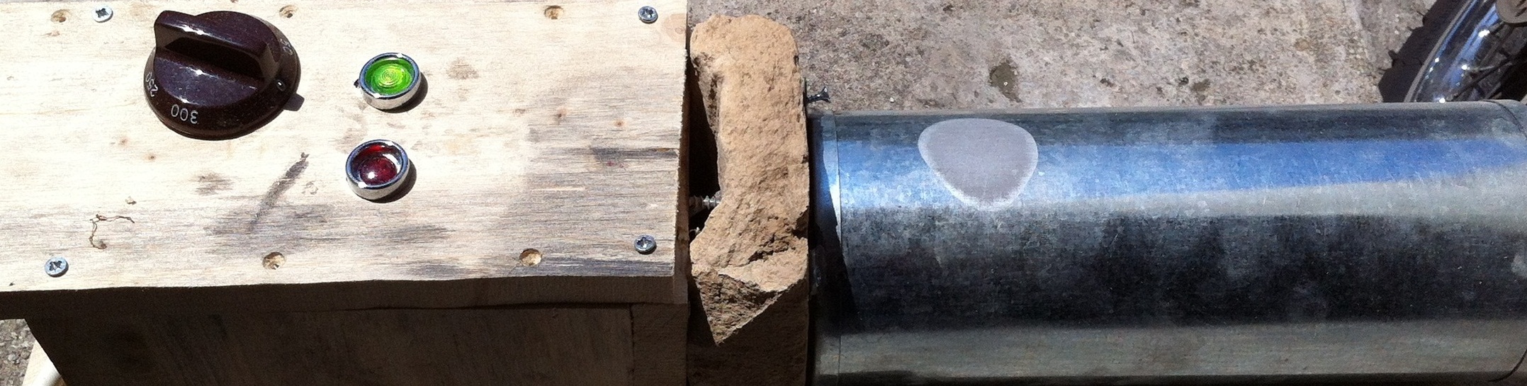

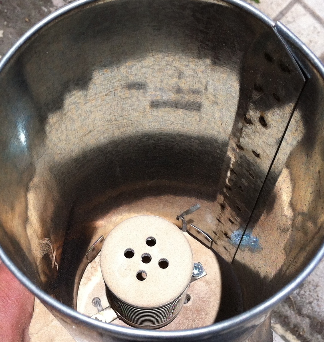

Και το εργαλειο για λυγισμα δουγας το τελιωσα προχθες! Με παιδεψε παρα πολυ μεχρι να το φτιαξω! Στην αρχη δεν εβρισκα πουθενα σωληνα μεχρι που βρηκα ενα μαγαζακι σε ενα υπογειο στην Αθηνας που φτιαχνει  δοχεια κανατες απο λαμαρινα και του ζητησα να μου το φτιαξει και σε 5 λεπτα ημουν ετοιμος! Αφου το ετοιμασα το εβαλα στην μπριζα και πηρε φωτια το ξυλο απο την ζεστη! Αν και ειχα βαλει μονωση! Και βρηκα την λυση στον κηπο μου! Εβαλα πυροτουβλο και ολλα καλα! ;D
Δημητρης Βλαχος
  • Μηνύματα: 140
Απ: Η κουκουναρα μου!
« Απάντηση #1 στις: Ιουνίου 01, 2012, 10:53:39 μμ »

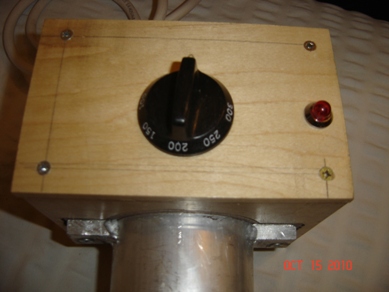

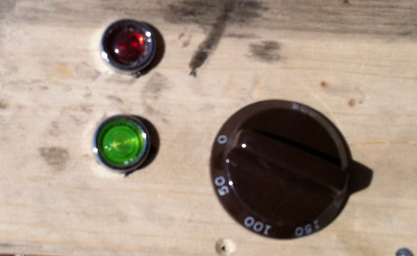

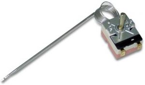

Το κοκκινο λαμπακι αναβει οταν μπαινει στην μπριζα και το πρασινο οταν αναβει ο θερμοστατης. Παλι καλα που εχω κολητο ηλεκτρολογο γιατι αν τα εχα συνδεσει εγω θα επαιρνε φωτια μια ωρα αρχιτερα!

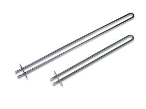

Οπως ειχε γραψει και πιο παλια ο Τασος Θεοδωρακης ειναι επικινδυνη η κατασκευη που εκανες!
Σε περιπτωση που σπασει το συρμα και ακουμπησει στη σωληνα υπαρχει κινδυνος ηλεκτροπληξιας!
Εγω αυτο που κανω στη δικη μου συσκευη με λαμπα ειναι παντα οταν λυγιζω να βαζω ενα χοντρο κομματι ξυλο 4cm στο πατωμα και να ανεβαινω επανω ωστε να μην με κτυπησει πολυ δυνατα το ρευμα!  Για παν ενδεχομενο λοιπον πρεπει να προσεχουμε και να εχουμε το νου μας να μην ακουμπαμε με τιποτα τα χερια πανω στο σωληνα και να μην σταζουν νερα!
Πες του φιλου σου του ηλεκτρολογου να σου βρει μια αντισταση απο ηλεκτρικη κουζινα
και θα ειναι πολυ πιο ασφαλες!

Το σκεφτήκαμε να πάρουμε αντίσταση αλλα δεν ξέραμε αν θα είχε απόδοση σε αυτο που θέλαμε να κανουμε και καταλήξαμε σε αυτή την λύση. Παντός ξυλο έχω ήδη πάρει για το πάτωμα την έχω πατήσει μια φορά και δεν θέλω να την ξαναπαθω. Τώρα μια ερώτηση κρισεως πως λέγεται αυτο το εργαλείο;
