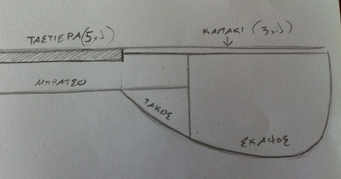

Μια απορία που βγήκε στην πορεία. Το καπάκι έχει πάχος 3χιλ και η ταστιέρα έχει πάχος 5 χιλ. Στο λαούτο αυτά πρέπει να έρθουν στο ίδιο επίπεδο από την επάνω μεριά. Πώς το κάνουμε αυτό; Σκάβουμε σκαλοπάτι στο μπράτσο όπως έκανα στο σχέδιο; Με το πλάνισμα μετά τι γίνεται?   ::)

δεν ειμαι σιγουρος για το λαουτο αλλα για το μπουζουκι απο το επιπεδο της τρυπας ευθειαζουμε το καπακι με το μπρατσο ισως το ριχνουμε και λιγο πισω το μπρατσο απο το δωδεκατο και μετα η ταστιερα κολλαει πανω στο μπρατσο και ετσι δημιουργουμε αθροιστικα το υψος του καβαλαρη (παχος +ταστα+αποσταση ταστων χορδων+κλιση σκαφους καπακιου προς την χορδιερα) συνολο 11mm-13mm υψος καβαλαρη ,το σκαλοπατι γινεται στο μπρατσο για να παρει το παχος του καπακιου.
ελπιζω να βοηθησα
Απ: Κατασκευή Λαούτου
« Απάντηση #93 στις: Απριλίου 09, 2014, 12:05:45 μμ »
ελπιζω να βοηθησα
ωραια τα εγραψα αλλα αυτα ιχυουν για το μπουζουκι οντως η ταστιερα με το καπακι στο λαουτο ευθειαζουν  και πιθανα ριχνοντας το υψος του σκαφους απο την τρυπα και κατω δημιουργουν τον καβαλαρη

 Με τον τρόπο που προτείνεις  θα μείνει μία  λωρίδα κενό, 4 χιλιοστά βάθος, ανάμεσα από το καπάκι και το αρσενικό μόρσο. Προσπαθώ να το αποφύγω αυτό.
 Έπεσα σε μια φωτογραφία του κυρίου Φρονιμόπουλου που δείχνει την ένωση της ταστιέρας σε μια Λαουτοκιθάρα. Έρχεται και εδώ στο ίδιο επίπεδο με το καπάκι, αλλα στην μεγέθυνση νομίζω πως φαίνετε να αφήνει ένα  σκαλοπατάκι για να χωρέσει το πάχος της ταστιέρας. Δεν είμαι σίγουρος.
« Απάντηση #97 στις: Απριλίου 09, 2014, 08:06:33 μμ »
Γιωργο δεν είναι πρόβλημα η κενη λωριδα, θα την γεμισεις με ένα ξυλακι και θα ερθει στο ιδιο επιπεδο. αυτό που δειχνεις στη φωτο εχει ενωση κιθαρας οποτε ερχεται ολο ευθεια. Αν σε φοβιζει από θεμα αντοχης, νομιζω ότι δε θα εχει πρόβλημα, αφου το λαουτο αν δεν κανω λαθος εχει μικρότερες τασεις από ένα τετραχορδο, αλλα ο χωρος που σου μενει για να φτιαξεις το μορσο είναι πολύ μεγαλύτερος και σε φαρδος και σε υψος από αυτό. Για να γινει αυτό από το ιδιο κομματι, θα πρεπει να κνεις μια τελεια κοψια στην κορδελα και μετα μονο τρίψιμο. Δεν θα σου αφηνει περιθωριο να πλαισεις ουτε με ηλεκτρικη ουτε με πλανη χειρος, νομιζω δεν βολευει σε κατι.

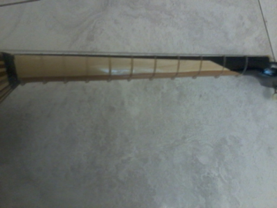

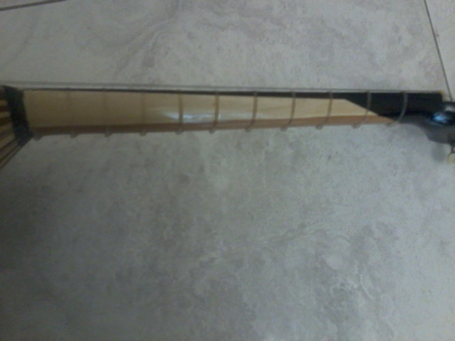

Nα πω και 'γω τη γνωμη μου συμφωνα με αυτα που εχω παρατηρησει σε διαφορα λαουτα που εχουν πεσει στα χερια μου. Αυτο που εχω δει, ειναι οτι η πλαγια οψη της ταστιερας ειναι σφυνοηδης.Δλδ στην ενωση με το μανικο δεν υπαρχει σκαλοπατι, η ταστιερα ειναι στο ιδιο παχος με το καπακι  (πχ 3mm) και στην ενωση με το καραολο 5 με 6mm.  Ετσι στο μελλον αν το οργανο παρει, υπαρχει αρκετο παχος στην ταστιερα για να τριφτει και να ξαναεισιωσει. Επισης, γιατι η ταστιερα να μην μπαινει μεσα στο καπακι (το σχεδιο στην αποληξη της) ωστε να δεσει καλητερα ο δεσμος σκαφους-μανικου;

Αυτό που λέει ο Δημήτρης ισχύει. Μέτρησα το δικό μου λαούτο και η κατάσταση έχει ως εξής:
στην ένωση με το σκάφος, το μάνικο έχει πάχος 25mm και η ταστιέρα 2mm (συνολικό πάχος 27mm).
Κοντά στον μικρό καβαλάρη, το μάνικο έχει πάχος 16mm και η ταστιέρα 8mm (συνολικό πάχος 24mm).
Δηλαδή όσο κινούμαστε από το σκάφος προς τα καράολο, το μάνικο έτσι όπως το κοιτάμε από τα πλάγια "κατηφορίζει", δηλαδή λεπταίνει, ενώ η ταστιέρα παχαίνει.
Πάντως, υπάρχουν και λαούτα που έχουν την ταστιέρα σαν τα μπουζούκια. Στο βίντεο το ένα από τα δύο λαούτα είναι έτσι.
