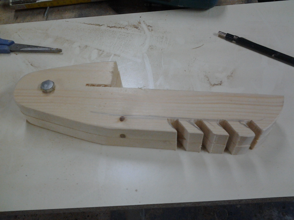

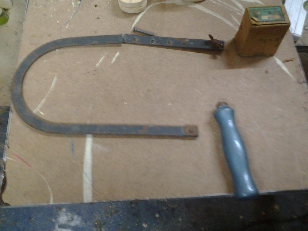

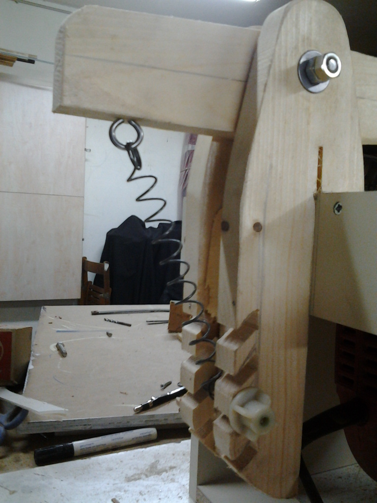

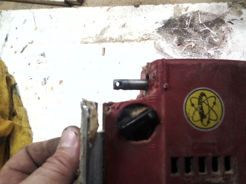

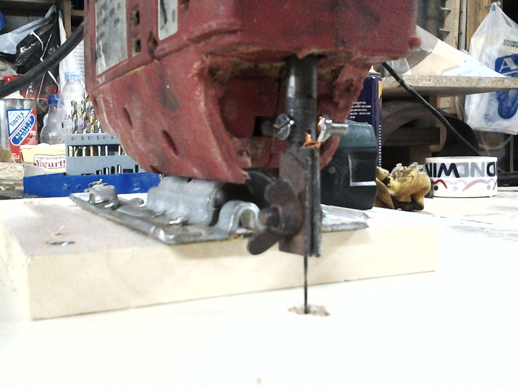

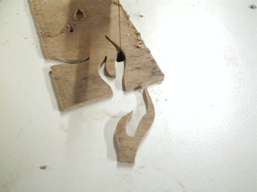

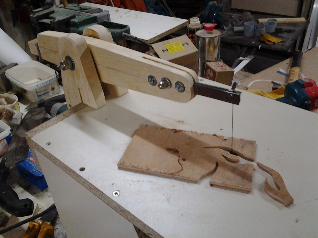

Γεια  σας  και  παλι  βλεπωντας  τους   φιλους  με  τις  κατασκευες  των  μπουζουκιων  τις  φιγουρες   μπηκα  στο  τρυπακι  για  σεγα  παγκου  βεβαια  τετοιες  ωρες  τετοια  λογια  και  χωρις  λεφτα  περι  ορεξεως  κολοκυθοπιτα .Εχωντας  μια  παλια  σεγα  σκεφτικα  να  κανω  μια  πατεντα  για  μας  τα   μπατηρακια .
« Τελευταία τροποποίηση: Μαΐου 28, 2012, 02:34:02 μμ από giorikas »
giorikas
  • Μηνύματα: 298
  • Αριθμός κατασκευών: 50
Απ: ΣΕΓΑ ΠΑΓΚΟΥ ΛΟΓΟ ΚΡΙΣΗΣ
« Απάντηση #1 στις: Μαΐου 28, 2012, 02:04:50 μμ »

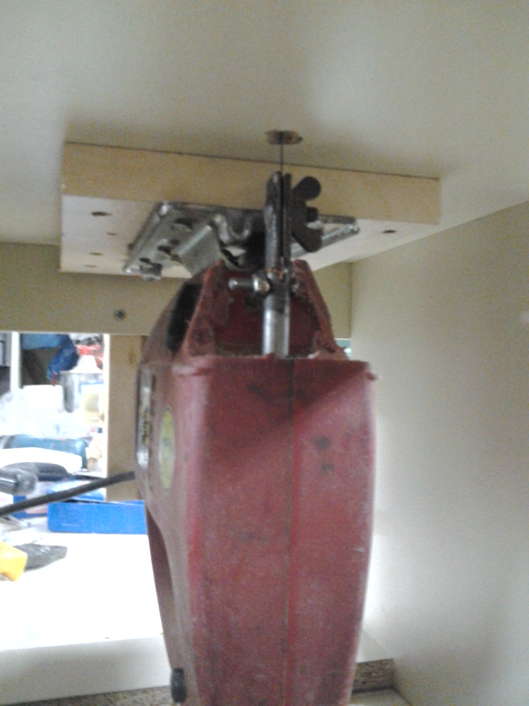

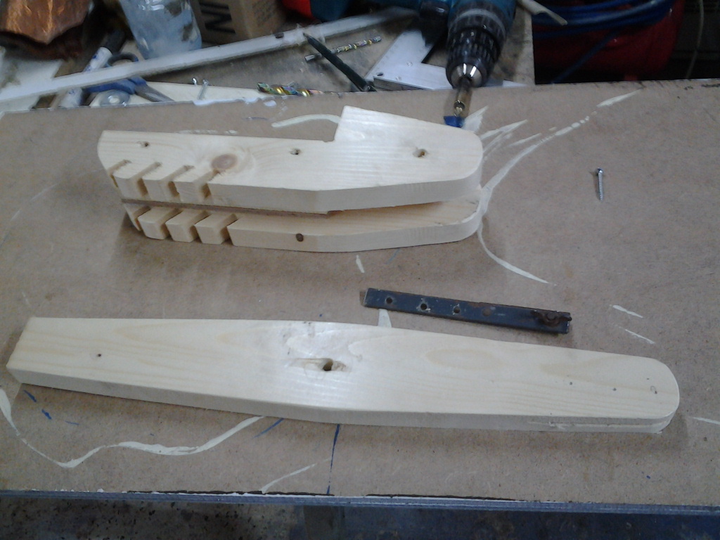

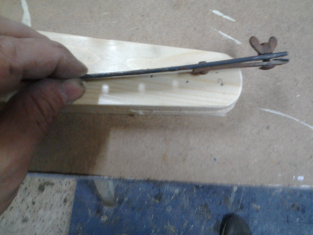

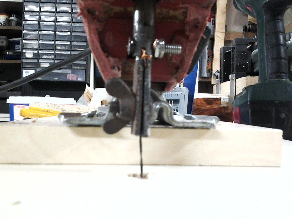

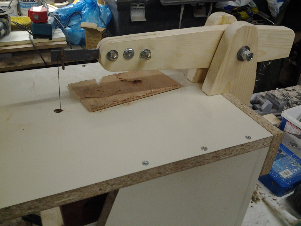

εχοντας  λοιπον  μια  σεγα  χεριου  απο  αυτες  που  ειχαμε  στο  δημοτικο  πηρα  τις  ακρες  και  τις  προσαρμοσα  στην  σεγα  και  στο  μπρατσο  κατοπιν  βιδωσα  την  σεγα  απο  κατω  και  εφτιαξα  το  μπρατσο  στο  πανω  μερος ,στην  πισω  πλευρα  εβαλα  ενα  ελατηριο  σε  μια  σκαλιερα  για  να  μπορω  να  κανω  το  τεντωμα  στο  πριονακι  τωρα  βεβαια  το  πριονακι  ειναι  απο  το  πριονι  του  χεριου  οχι  απο  σεγα  παγκου  αλλα  το αποτελεσμα  ειναι  το  ιδιο  αν  εχετε  λοιπον  καμια  σεγα  στην  ακρη  ξεσκονιστετην  και  καλη  αρχη  .
