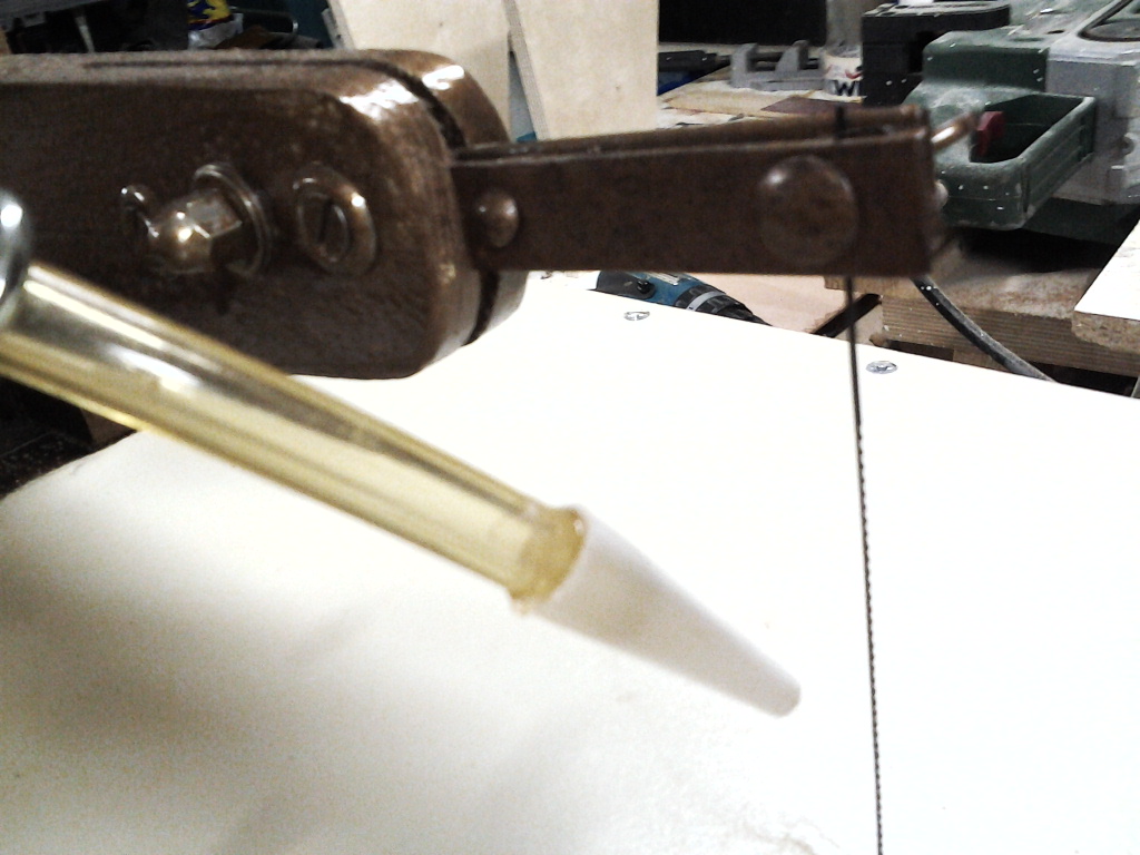

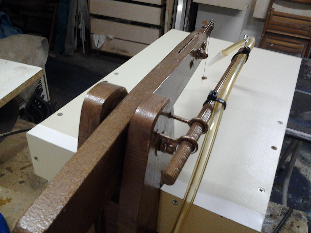

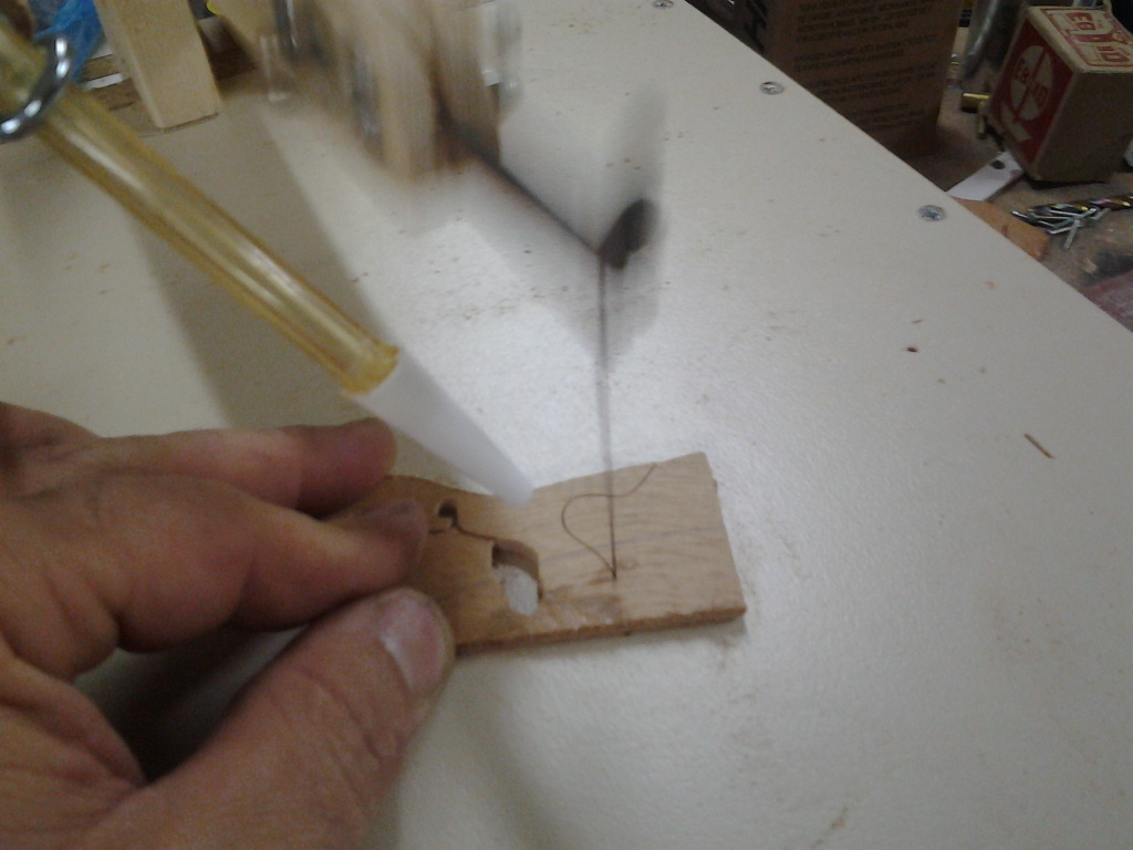

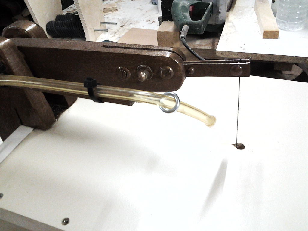

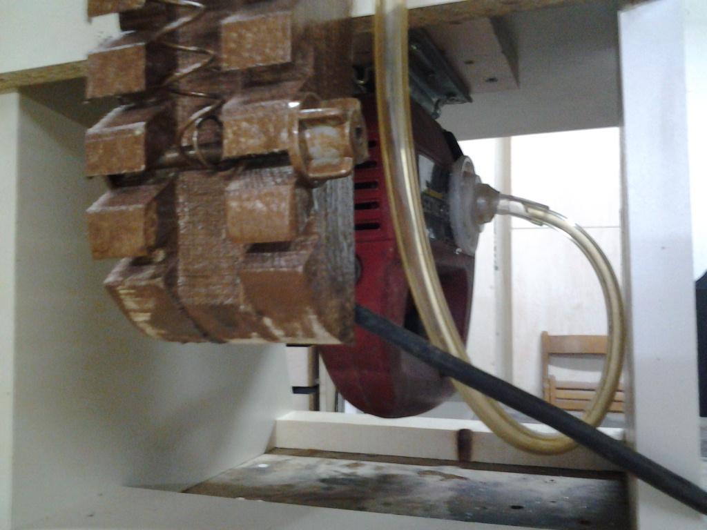

μετα  το ρετουσαρισμα  και  μια  βελτιωση  για  καλυτερη  λειτουργια

Ε ρε πατεντες.....τερμα το "φου-φου"!!!
Αναθεμα Γιωρικα....με εκανες και ψαχνω για φτηνη σεγα!

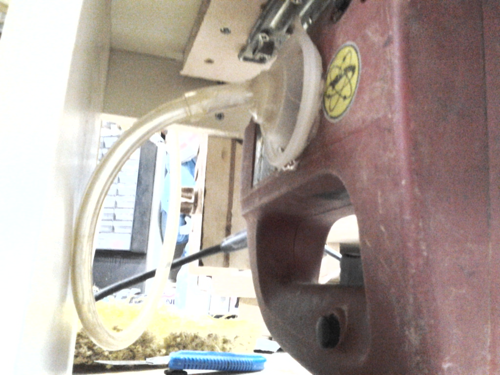

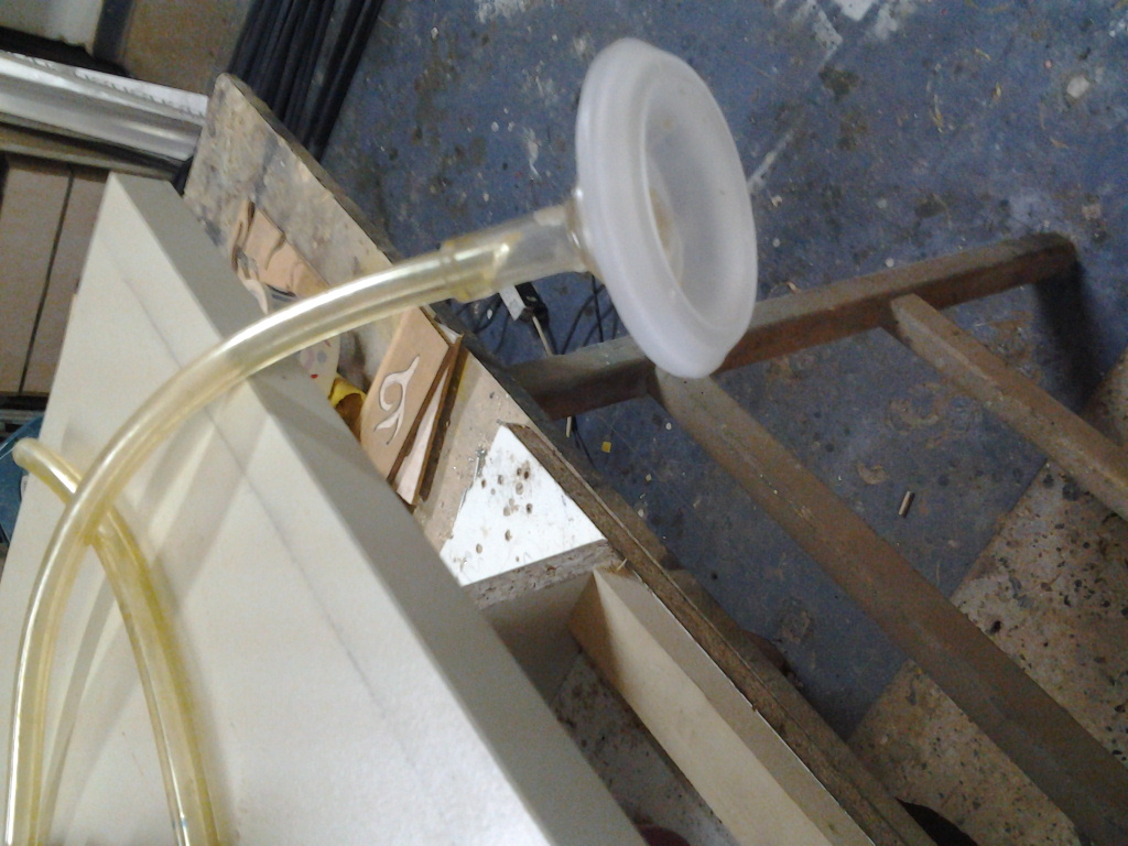

Φίλε Γιωρίκα αυτή τη βεντουζίτσα που τοποθετείς στις σχισμές της σέγας για να φυσάει αέρα μέσα από το σωληνάκι που μπορούμε να την βρούμε ::)

γεια σου  φιλε μου  αυτο  ειναι  ενα  πλαστικο  απο ενα  ποδαρακι  επιπλου  κατι  σαν  φλατζα  για  το  βιδωμα  ειχε  μεινει   απο  μια  αλλαγη  το  ειδα  και  το  εβαλα  μπορεις   να  βαλεις  οτι  βρεις  αρκει  να  κλεινη  τις  τρυπες  ,  οσο  για  το  κολημα  θερμικη  σιλικονη
