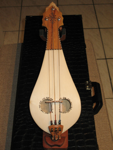

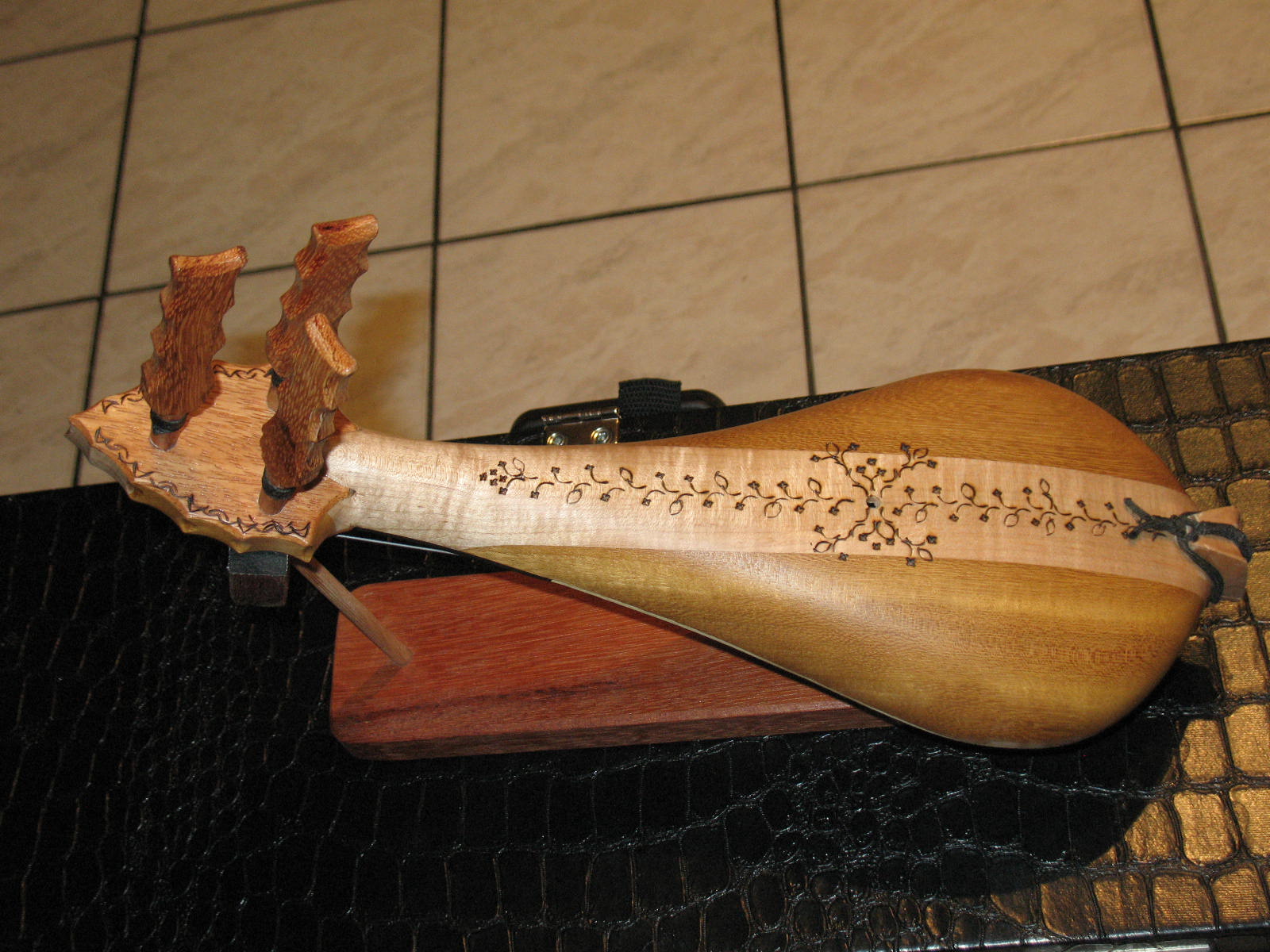

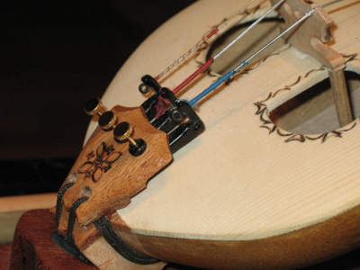

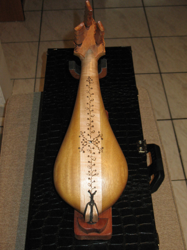

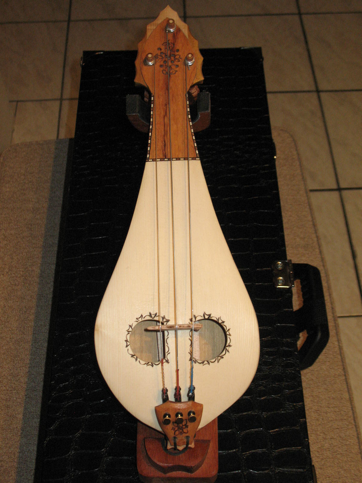

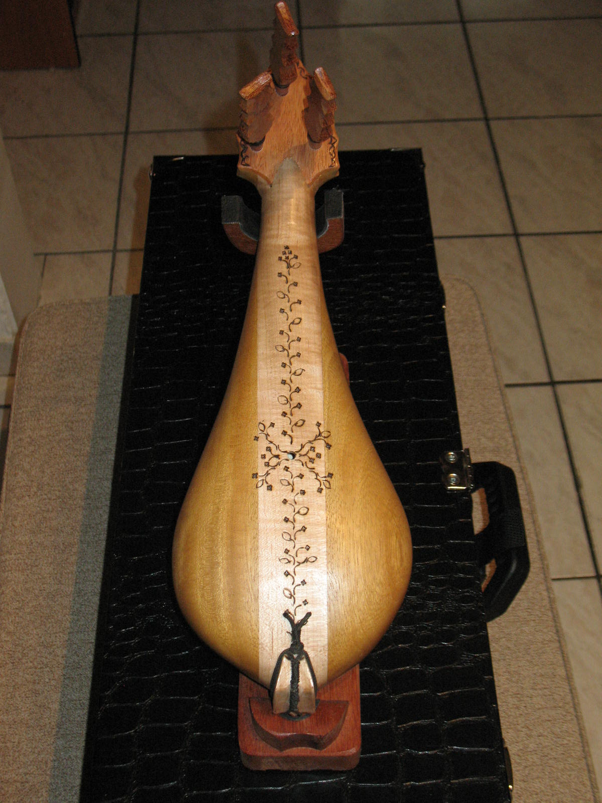

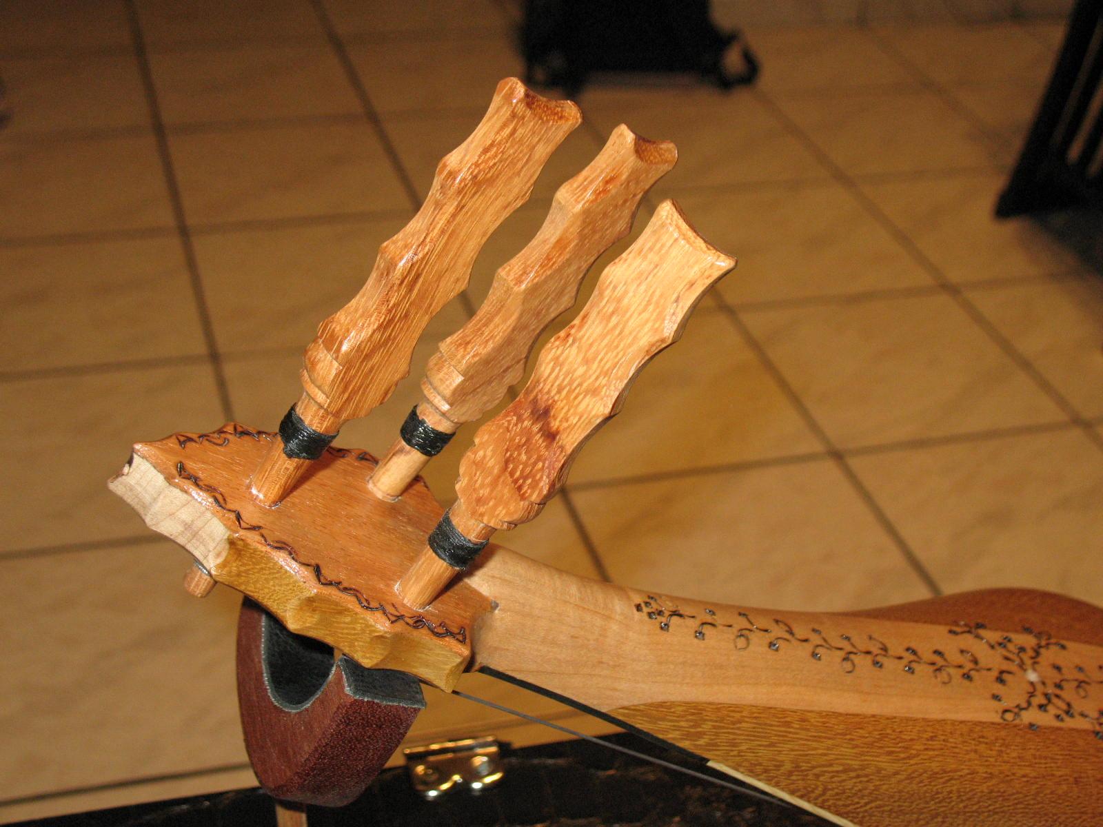

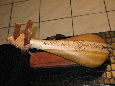

Τελειωσε  σημερα  και  το  πολιτικο  λυρακι  απο  ιροκο  και  κελεμπεκι  με  καπακι  απο  ελατο

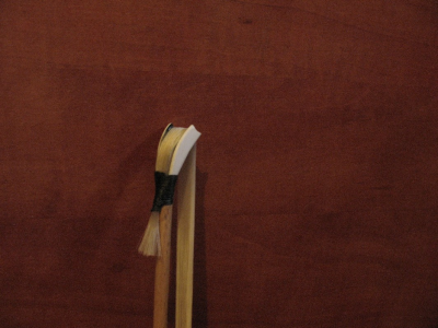

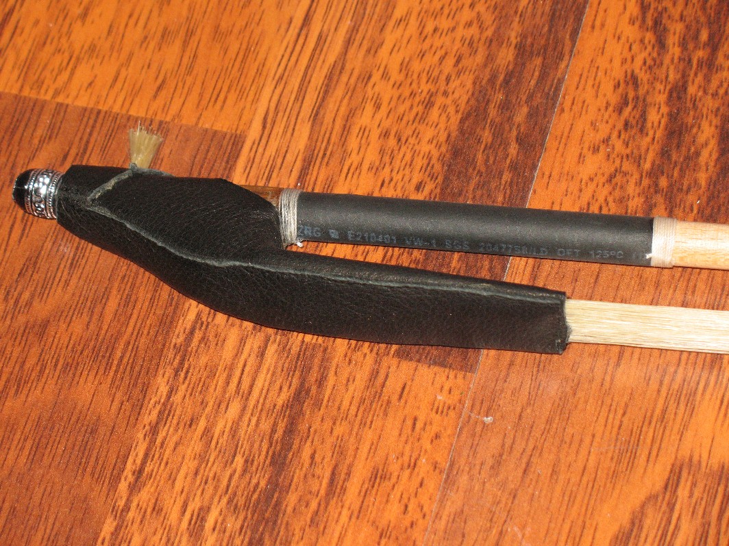

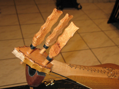

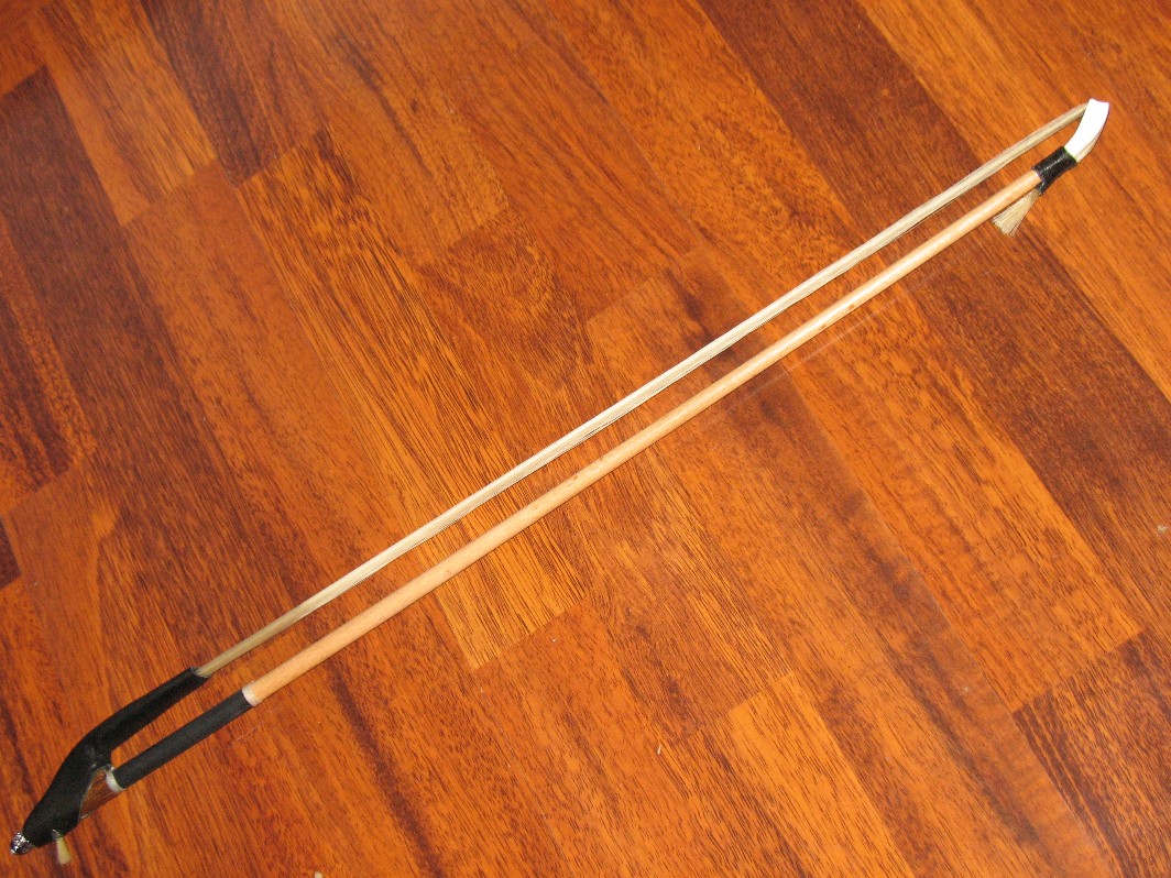

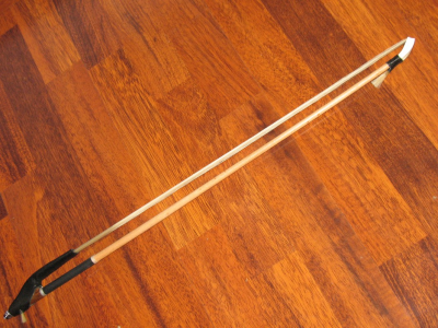

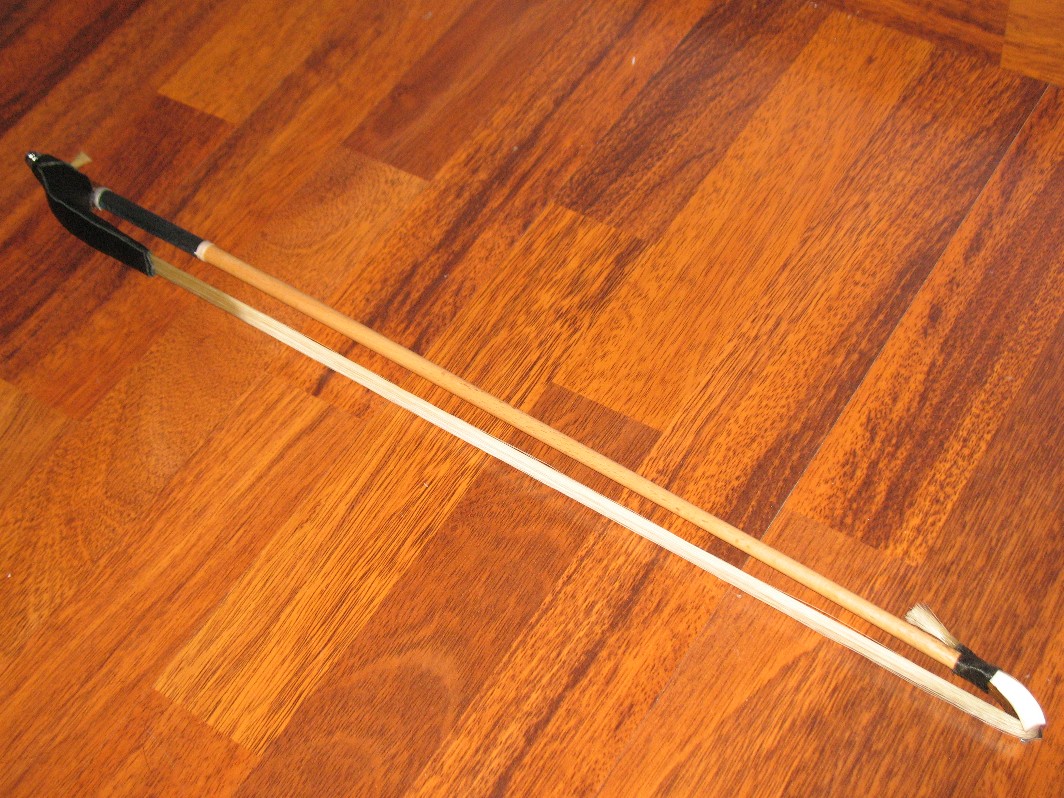

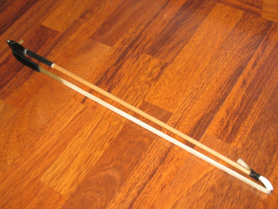

και  το  δοξαρακι  του

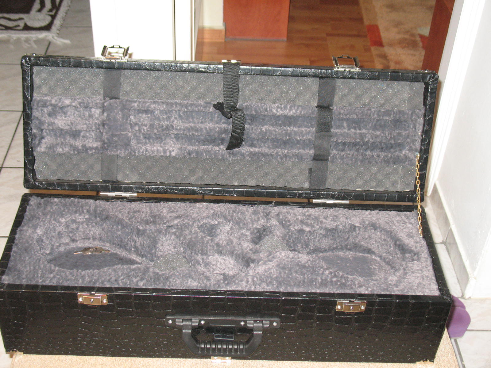

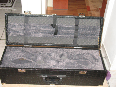

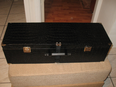

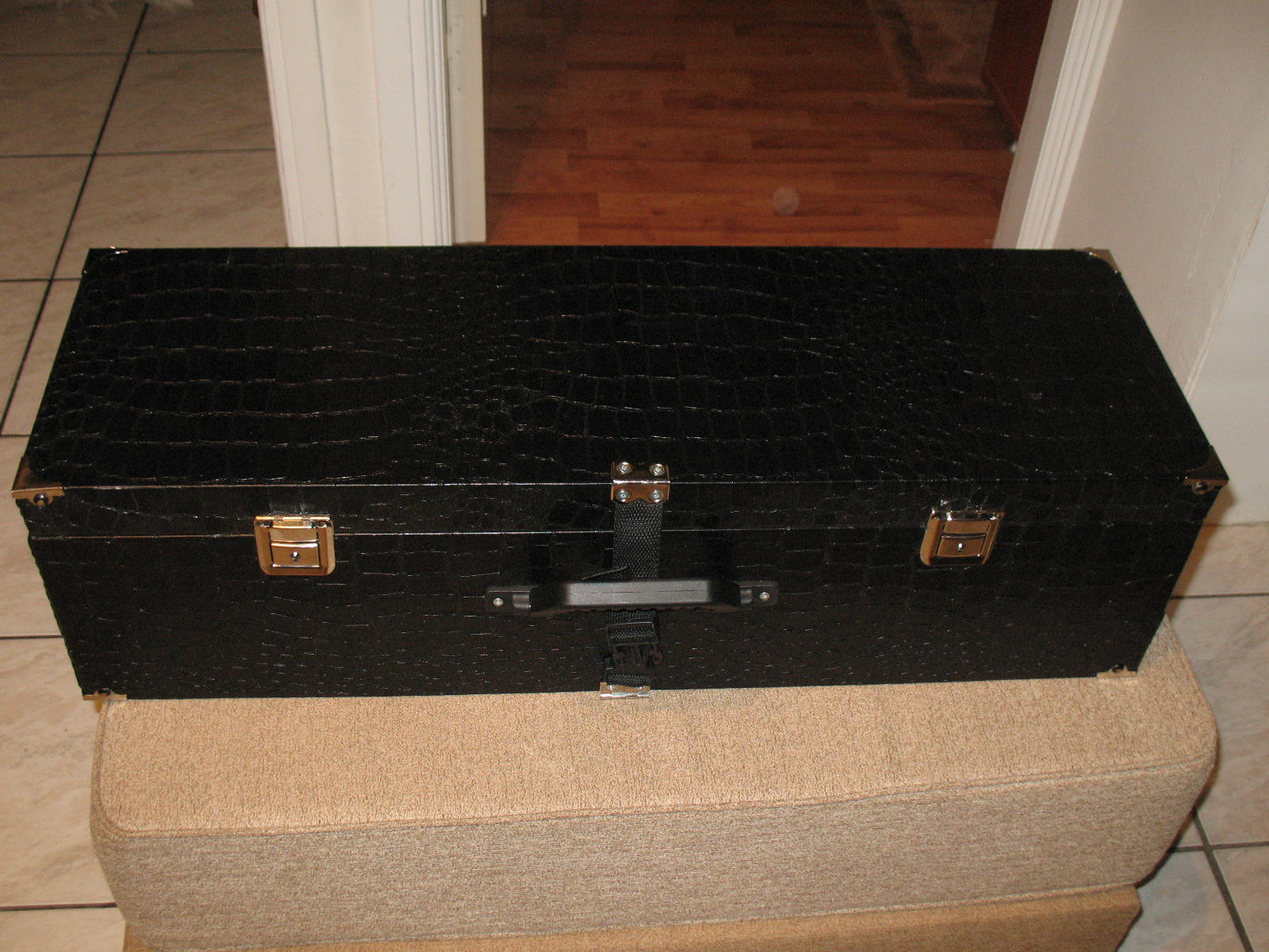

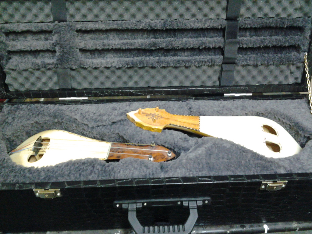

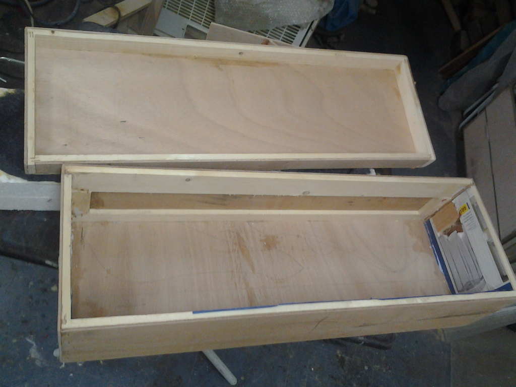

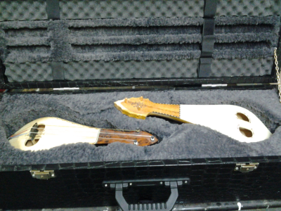

και μια  διπλη  θηκη  για  λυρακια

γεια στα χερια σου μαστορα....πανεμορφη και η θηκη πολυ ωραια!!!
Απ: πολιτικη λυρα
« Απάντηση #4 στις: Μαΐου 25, 2012, 08:27:53 μμ »

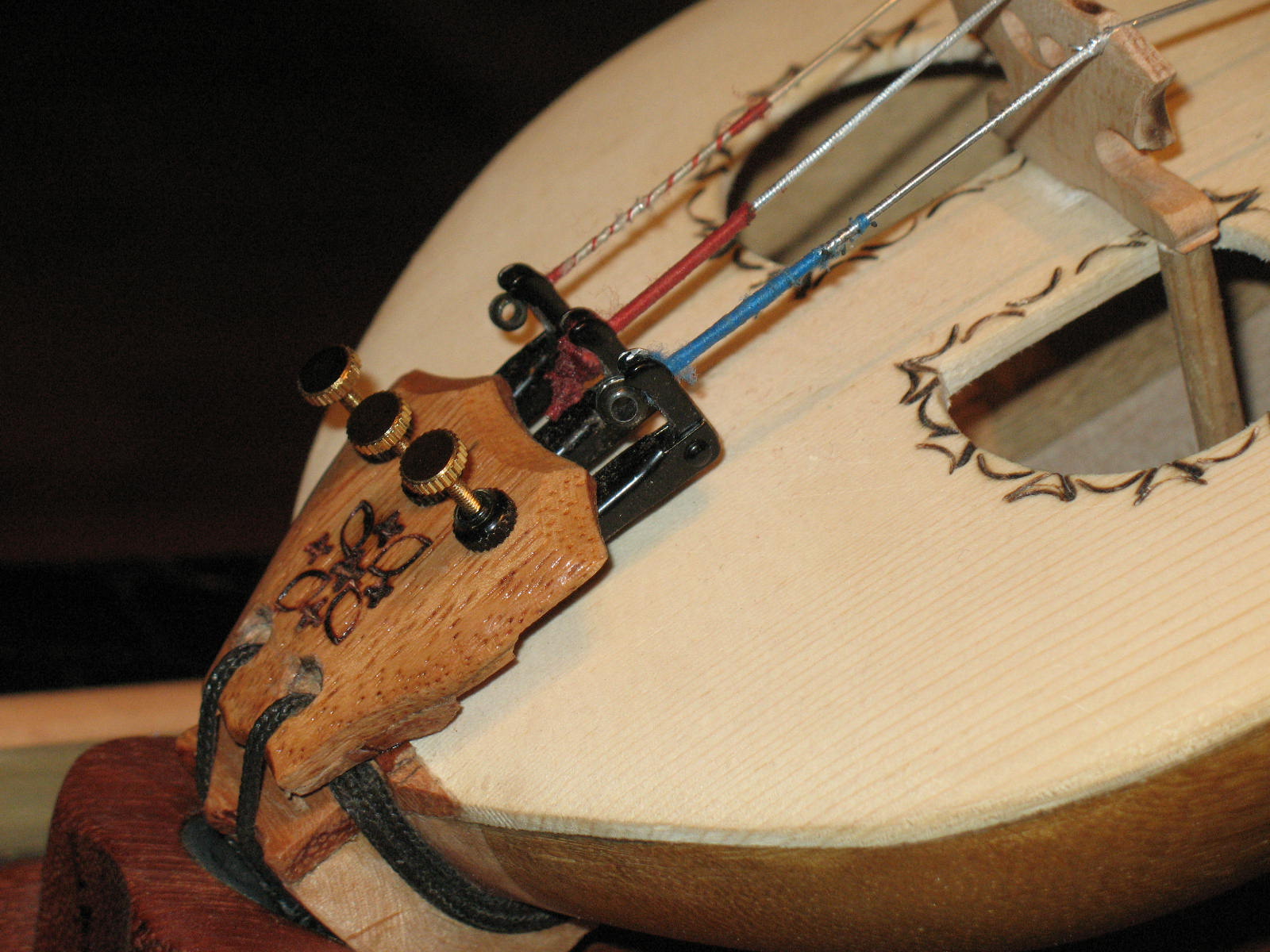

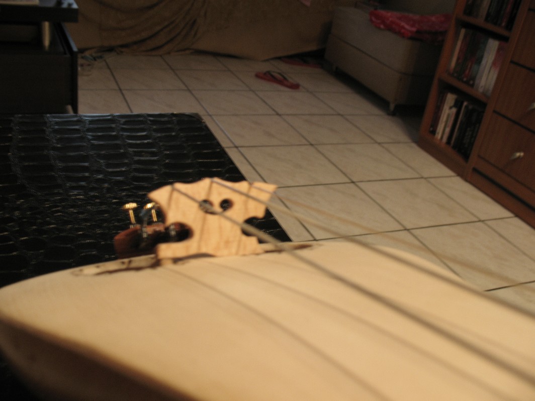

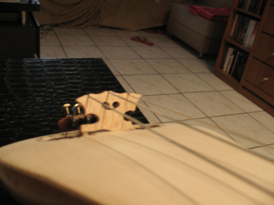

γιορικα πολυ ομορφο το λυρακι! μια ερωτηση τον καβαλαρη που τον εχεισ να παταει μονο δεξια ειναι για να μην πριμαρει πολυ η λα? και το υλικο που βαζεις για επενδυση στη θηκη απο που το αγοραζεις?

« Απάντηση #5 στις: Μαΐου 25, 2012, 08:50:22 μμ »
ευχαριστω  μαστορια  οτι  μπορουμε  κανουμε  ο  καβαλαρης  φιλε  μου στις  πολιτικες  λυρες  ειναι  ετσι  φτιαγμενος  να  παταει  στην  μια  μερια  για  να  παταει  καλα  η  ψυχη  αν  παταγε  ολος  στο  καπακι  θα  επρεπε  να  μπει  η  ψυχη  κατω  απο  το  καπακι  πραγμα αδυνατο  γιατι  υπαρχει  νευρο  για  τα  στραβοματα  κατι  σαν  τα  καμαρια  των  αλλων  οργανων στην  μεση  κατα μηκος  μιας  και  το  καπακι  ειναι  απο  2  κοματια  αντιθετα  στην  ποντιακη  δεν  υπαρχει  θεμα  γατι  το καπακι  ειναι  ισοπαχο  χωρις  νευρο  και  η  ψυχη  παταει  κατω  απο  το  ποδαρακι  στην  ακρη  του  καβαλαρι,  οσο  για  το  υφασμα  της  θηκης  το  περνω  απο  τα  μαγαζια  με  υφασματα  ειναι  τα  χνουδωτα  με  μεγαλη  τριχα

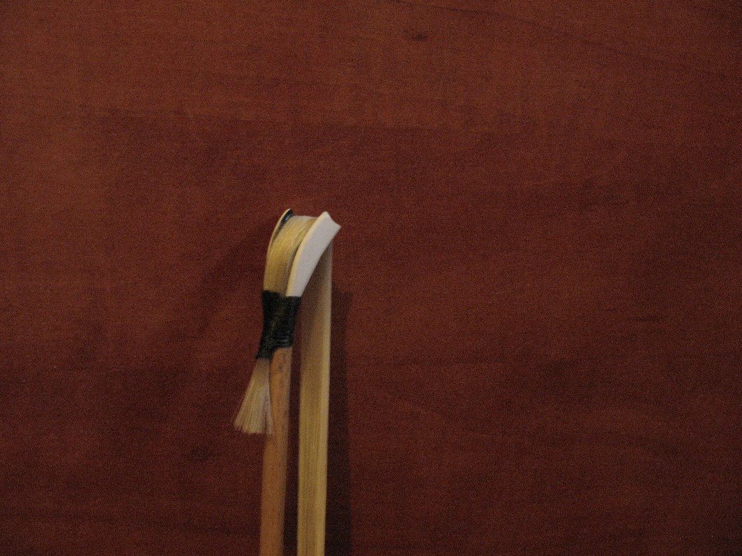

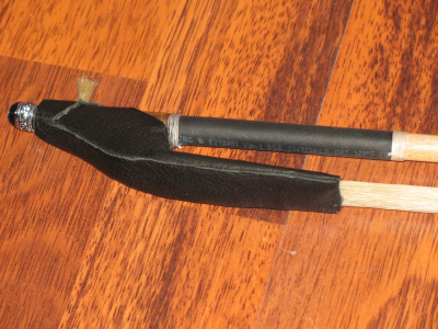

Πολύ ιδιαίτερη και αυτή η κατασκευή!! Πολύ προσεγμένη μπράβο σου!! Στο δοξάρι έχει κάποιο μηχανισμό στο τέλος με στριφτάρι για να τεντώνει τις τρίχες?

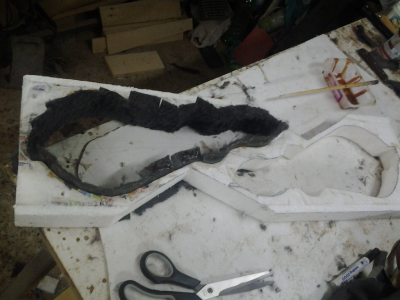

Γιωρικα εισαι αρχηγος! Πολυ καλαισθητη και ομορφη κατασκευη  :)

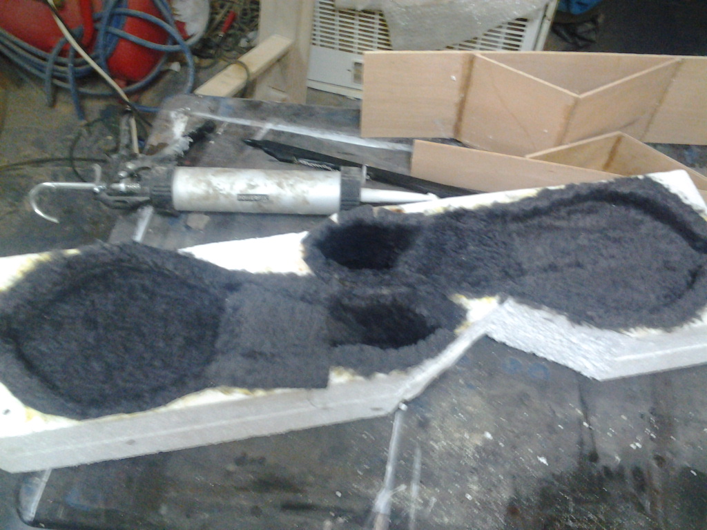

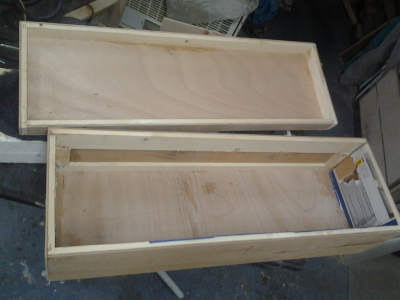

Αν εχεις χρονο καποια στιγμη ισως να μπορουσες να παρουσιασεις πιο αναλυτικα τον τροπο που κατασκευαζεις τις θηκες;

« Απάντηση #10 στις: Μαΐου 26, 2012, 01:19:06 μμ »

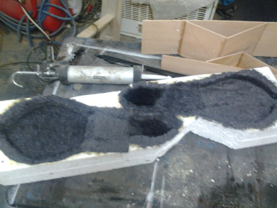

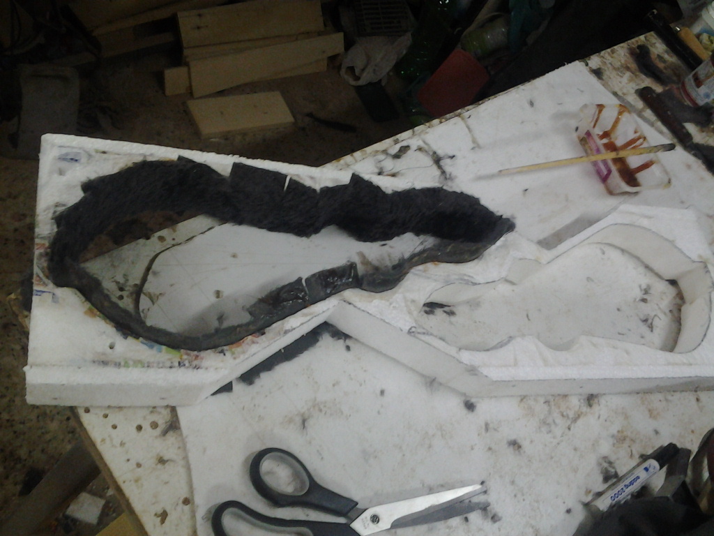

Γεια  σας  μαστορια  ευχαριστω  για  τα  καλα  σας  λογια  θα  προσπαθησω να  σας  απαντησω  σε  ολες  τις  αποριες  αν  και  αλλο  θεωρια  και  αλλο πραξη  και  για  αρχη  η  θηκη  ,υπολογιζωντας  το  μηκος  του  οργανου  και  τον  αερα  που  θελουμε  για  τις  θηκες  των  αξεσουαρ  βγαζω  τα  μετρα   μηκος  πλατος  και  βαθος.Τα υλικα  που  δουλευω  ειναι  πυχακι  πευκο  12mm  για  τα  περιμετρικα  σκελετα ( αναλογα  με  το  υψος  αλλιως  μονοκοματο  πηχάκι)  κοντα  πλακε  για  το  κλεισιμο  του  κουτιου.Το  καπακι  4cm  υψος  για  να  μπουν  οι  κλειδαριες .Τωρα  το  ντυσιμο  της  θηκης  γινετε  κολλώντας  το  υφασμα  με βενζινόκολλα,
αν  εχω   θηκη  με  φωλιες  οπως  στις  πολιτικες  τις  φτιαχνω  απο  5 cm  φελιζολ  ανα  στρωματα  και  το  ντυνω ανα  στρωματα . Προσοχη  ομως  η κολλα  καιει  το  φελιζολ  οποτε  θελει  περασμα  με  ατλακολ  και  χαρτι  κουζινας  στα  σημεια  που  θα  ντυθη.
Η  δερματινη  καρφωνετε  με  διχαλο  10mm  απο  μεσα  χαμηλα  για  να  σκεπαστουν  τα  διχαλα  με  το  υφασμα.ΟΙ  γωνιες  διπλωνωντε  και   καρφωνοντε  με  καμπαραδες ,  στις  γωνιες  μεταλλικες  γωνιες  απο  αυτες  που βαζουμε  στου  καθρεπτες. Ελπιζω  να  βοηθεισα  με  τις  λεπτομερειες  .Για  τον  φιλο  με  το  δοξαρι  οχι  φιλε  μου  η  χαντρα  που  βλεπεις  ειναι  για  το  τελειωμα  οι  τριχες  ειναι  τεντωμενες  με  το  χερι  σε  3  δοσης  χωριζω  και  κολλαω  μια  μια  για  να  τεντωσουν  ολες  το  ιδιο.
