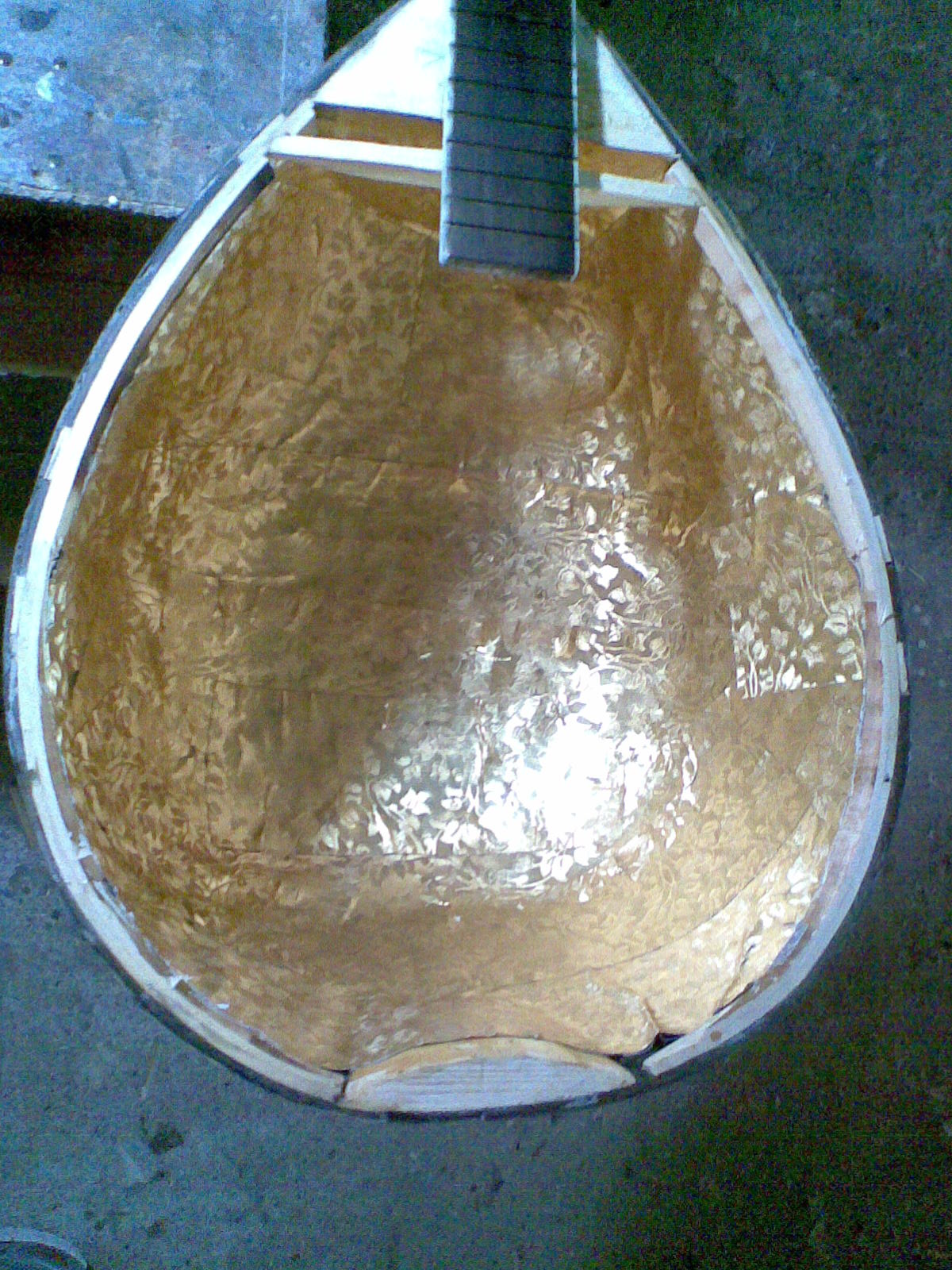

την στιγμη που μιλαμε το σκαφος αφου ενυσχιθηκε εσωτερικα με γαζα και κολα, εχει χαρτωθει με χρυσοχαρτο.Αυριο ξεκιναω το καπακι του

ΕΔΩ ΤΟ ΧΑΡΤΟΜΑ. Η ΦΩΤΟ ΕΙΝΑΙ ΠΑΡΜΕΝΗ ΚΑΠΩΣ ΠΛΑΓΙΑ ΚΑΙ ΓΙ ΑΥΤΟ ΔΕΙΧΝΕΙ ΣΤΡΑΒΟ ΑΛΛΑ ΔΕΝ ΕΙΝΑΙ. ΤΟ ΚΑΜΑΡΙ ΕΜΠΡΟΣ ΑΠ ΤΟΝ ΤΑΚΟ ΤΟΠΟΘΕΤΗΘΗΚΕ ΓΙΑ ΕΥΝΟΗΤΟΥΣ ΛΟΓΟΥΣ. ΠΩΣ ΑΛΛΙΩΣ ΝΑ ΜΠΕΙ ΤΟ ΚΑΠΑΚΙ, ΚΑΙ ΝΑ ΠΑΚΤΩΘΕΙ ΚΑΙ ΤΟ ΚΑΜΑΡΙ ΣΤΑ ΠΛΑΙΝΑ?
Απ: Ο ΜΕΓΑΛΟΣ ΜΠΕΛΑΣ
« Απάντηση #48 στις: Μαΐου 23, 2012, 07:53:50 μμ »
Η ΤΡΥΠΑ ΕΚΛΕΙΣΕ ΜΕ ΔΙΑΦΑΝΟ ΠΟΛΥΕΣΤΕΡΑ ΑΠΟ ΕΞΩ.ΑΠΟ ΜΕΣΑ ΜΕ ΚΟΛΑ ΚΑΙ ΓΑΖΕΣ
« Απάντηση #49 στις: Μαΐου 23, 2012, 07:55:07 μμ »
Η ΤΑΣΤΙΕΡΑ ΤΡΙΦΤΗΚΕ ΜΕΧΡΙ ΠΟΥ ΓΥΑΛΙΣΕ. ΤΑΣΤΑ ΘΑ ΒΑΛΩ ΑΦΟΥ ΚΟΥΜΠΟΣΩ ΤΟ ΚΑΠΑΚΙ. ΟΠΟΙΟΣ ΕΙΝΑΙ ΠΑΡΑΤΗΡΗΤΙΚΟΣ ΘΑ ΔΕΙ ΟΤΙ Η ΤΑΣΤΙΕΡΑ ΠΡΙΝ ΤΟ ΠΡΩΤΟ ΤΑΣΤΟ ΕΧΕΙ ΜΑΤΙΣΗ. ΕΤΣΙ ΕΙΝΑΙ..................ΜΑΛΛΟΝ ΔΕΝ ΤΟΥ ΕΦΤΑΝΕ Ο ΕΒΕΝΟΣ ΚΑΙ ΚΟΛΗΣΕ ΚΙ ΕΝΑ ΚΟΜΑΤΑΚΙ ΑΚΟΜΗ .   ΑΥΤΟ ΠΟΥ ΔΕΝ ΕΧΩ ΠΕΙ ΑΚΟΜΑ ΕΙΝΑΙ Η ΚΛΙΜΑΚΑ ΤΟΥ ΟΡΓΑΝΟΥ ΠΟΥ ΔΕΝ ΕΧΩ ΞΑΝΑΔΕΙ. ΤΟ ΟΡΓΑΝΟ ΕΧΕΙ ΚΛΙΜΑΚΑ 68,4 !!!!!!!!!!!!!!!!!!!!!!!!!!!!! ΚΑΙ ΚΑΠΟΙΑ ΣΤΙΓΜΗ ΘΑ ΤΟ ΤΣΕΚΑΡΩ ΜΕ ΤΟ ΠΡΟΓΡΑΜΑΤΑΚΙ, ΝΑ ΔΩ ΑΝ ΕΙΝΑΙ ΧΑΡΑΓΜΕΝΟ ΣΩΣΤΑ
